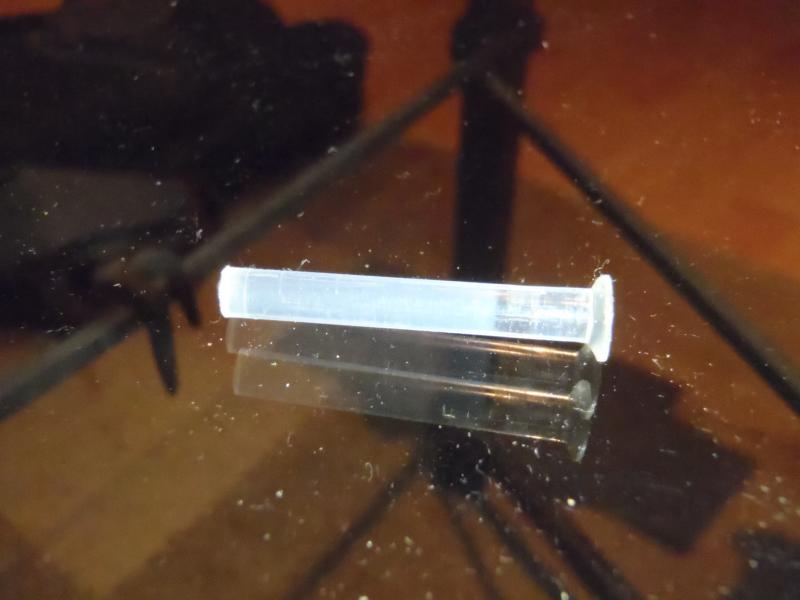

160
Thursday, February 14th 2013, 7:05pm
Kram wühl wo is er denn...
Sodala.
Nachdem die Platte (bis auf nen paar Details wo noch material fehlt ;) ) fertig ist ach ich noch nen kleinen CE zum Mod.
Wenn ihr euch fragt warum ich nicht mim Mod weiter mache, das liegt daran das ich noch bis Ende März zur Meisterschule gehe und dann erst wieder im Betrieb bin. Beim Mod muss ich noch ein wenig schweißen.
Also noch nen kleiner CE.
Kleines Ratespiel
Was ist das?
Wofür wirds gebraucht?
