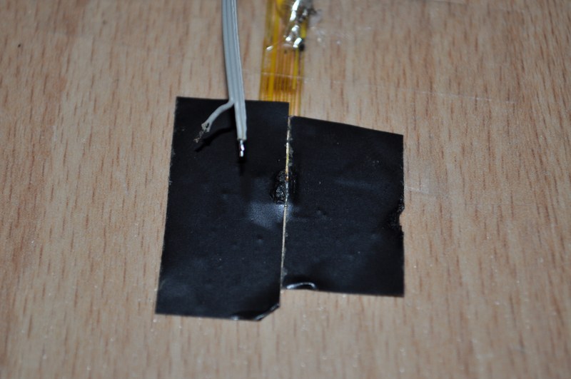

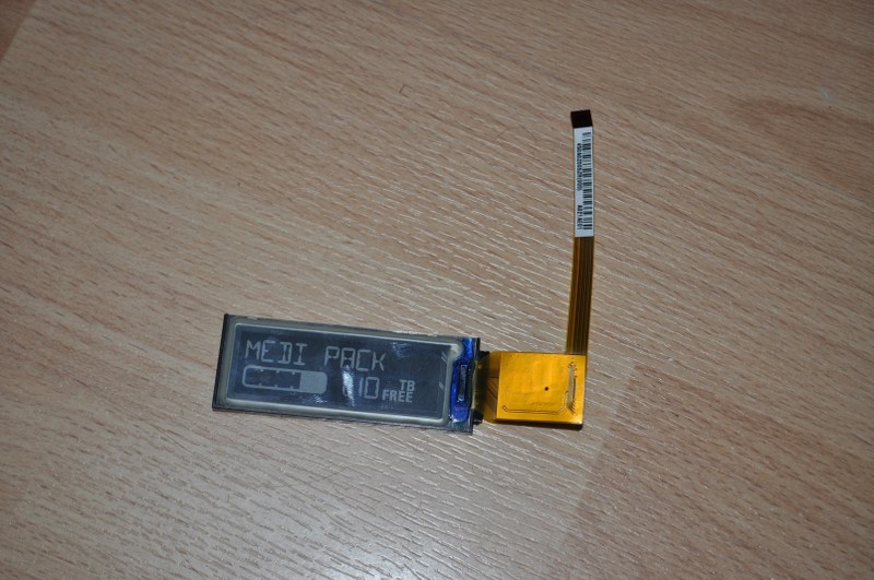

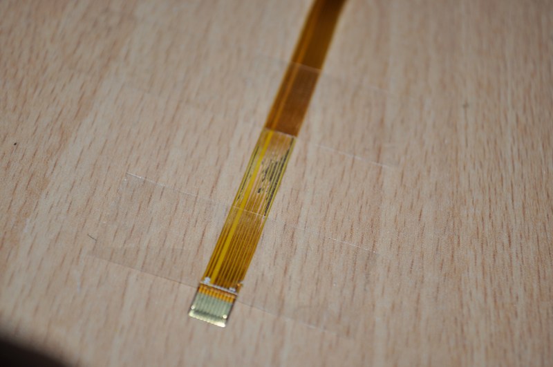

Posts: 4,820
86
Thursday, November 22nd 2012, 9:47pm
So ich unterbreche jetzt euren Flirt. ;)
Da war nämlich noch was im Paket.... unter dem ganzen Krempel und hinter den Styropor-Chips...
Fuck.. hab ich ja versprochen. ;)
Naja, ran an die Arbeit. Wie man sieht ist der Riss fast am Stecker.
Also auf der Seite wo der Riss ist, ein bisschen mit Schmirgelpapier rumgespielt.
Jetzt konnte ich das ganze mal durchmessen. -> Es sind genau die äußersten beiden Leitungen durch.
Ich hasse es immer, wenn die Leiterbahnen dünner sind als die Lötspitze.
Dann muss man immer das ganze abkleben, damit man beim verzinnen nicht gleich alle Leiterbahnen brückt.
Naja nach einiger Zeit war es dann soweit fertig. Leider musste ich die Leitungen ganz weit unten und schon aufm Stecker festlöten, weil der Riss direkt am Stecker war. Das klappt in der Regel trotzdem, solang mehr als 50% im Stecker ist. Wenn nicht, wovon ich nicht ausgehe, löte ich die Kabel einfach direkt an die Buchse. ;)
Dann nochmal durchgemessen und ja es hat alles geklappt.
Dann kamen noch ein paar kleckse Heißkleber über die offenen Stellen, da das ganze nun sehr fragil ist. (Für solche Aktionen sind die Kabel nicht designt wurden)
Jetzt mach ich das ganze noch seeeeeehr vorsichtig sauber, dann kommt es ab in die Kiste und wieder zur Post.

Posts: 12,083
91
Friday, November 23rd 2012, 1:14pm
Was für ne kack Arbeit. Gleich den streifen ganz hinten abschneiden und alles mit Kabel machen :P

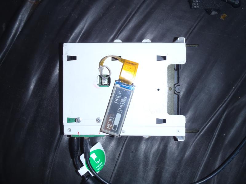

  • "ironknocker" started this thread
92
Sunday, November 25th 2012, 3:00pm
@pala: bist de immer noch der Meinung nachdem du das Live gesehen hast?
So das Display hab ich Gestern von George bekommen. heute eingebau und es Funzt wieder.
Vielen dank nochmal an George.
Hier nen Bild vom Test
Posts: 12,083
93
Sunday, November 25th 2012, 8:20pm
Jo, das ist wirklich winzig das kabel. Wenn da nix zum größenvergleich auf den Fotos daneben liegt hat man garkeine ahnung wie klein das ist :)
Posts: 4,820
94
Sunday, November 25th 2012, 9:11pm
Sehr gut. Freut mich.
Du musst einfach jetzt extrem vorsichtig damit umgehen, weil es einfach super schnell abbrechen kann. Das Ganze ist sehr unstabil.
