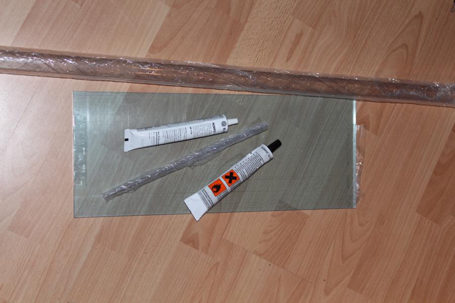

275
Sunday, May 19th 2013, 8:27pm
Premiere.
Heute habe ich mit dem Bau meines ersten AGB's angefangen. Ist auch das erste al das ich Plexi klebe :D.
Zuerst habe ich die beiden 40mm Rören zugeschnitten
Dann habe ich die Kanten plan geschliffen
Als nächstes habe ich die Löcher angezeichnet und gebohrt.
Die Zwischenstücke bestehen aus nem 12/8mm Plexirohr.
So schauts zusammengesetzt aus.
Vorm Kleben wird das ganze jetzt noch getempert im Backofen bei 80° 1,5 h.
Morgen wird dann geklebt... ich bin ja schon so aufgeregt :phat:
Posts: 12,083
276
Sunday, May 19th 2013, 10:05pm
Schaut super aus.
Ich dachte du hast was von 1 Std bei 70 grad gesagt?
277
Sunday, May 19th 2013, 10:13pm
Viel hilft viel :D . Hab nochmal nachgelesen. Als Tip wird gesagt 2h bei 70°.
Ich hab jetzt 1,5 h bei 80°drin gehabt da mein Ofen nur 50° und 80°-280° Skala hat.
Lasse den über Nacht im Ofen runterkühlen.
278
Monday, May 20th 2013, 11:29am
Ich hätte jetzt direkt nach dem backen die Teile geklebt, weil jetzt ist es ja wieder wie vorher oder?
279
Monday, May 20th 2013, 11:37am
ne getempert wird um den material eigenspannung zu nehmen das is auch wenn das zute stück dann wieder kallt ist
