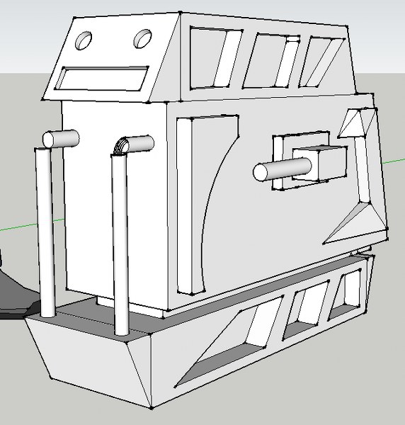

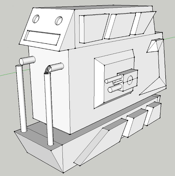

Die Idee:

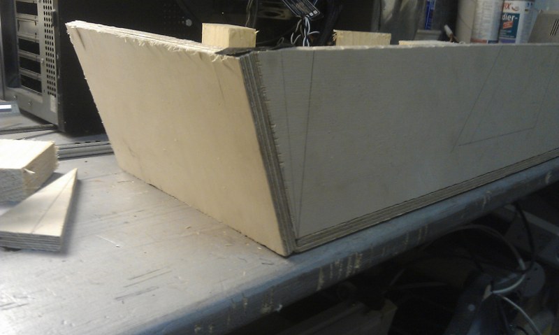

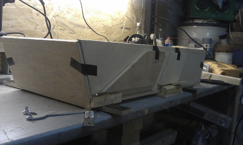

zuerst brauchte ich eine optimale Größe angefangen hatte ich mit einer breite von 20 cm war mir aber doch zu eng also entschied ich mich zu 26 cm

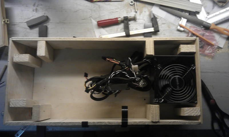

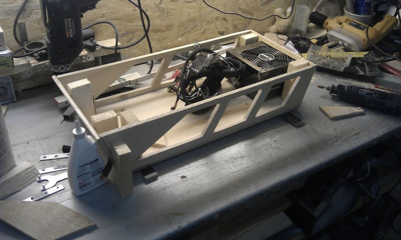

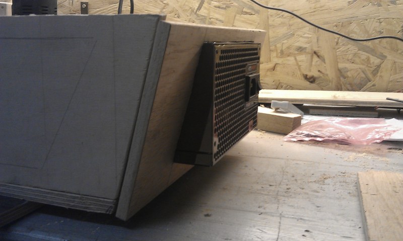

Angefangen habe ich mit dem Sockel wo das NT hinein kommen soll
ich habe mich entschieden das das NT vorne etwas heraus schauen soll wegen der Abluft und dem Anschluss
bei den Seitenteilen bin ich mir noch nicht ganz sicher ob ich da Lüfter einbauen soll da mir diese variante doch sehr gut gefällt
damit ich alles gut miteinander verschrauben und leimen kann habe ich mir Befestigungsmöglichkeiten aus 4 kant latten gebaut
das war es für heute

Wednesday, April 4th 2012, 8:11pm
Das Konzept schaut schon mal recht gut aus.
Ich würde das Netzteil lieber etwas zurück setzen und dann davor ein gitter machen.

hi thrilleville, schones design, schones konzept.
machst du die siten öffnungen unten wie in der skizze oder doch nicht.

Wednesday, April 4th 2012, 8:37pm
ich glaube wenn ich das NT weiter rein setzte geht die warme luft nicht gescheit raus
ich bin am überlegen mir gefällt die Idee vom zweiten bild von unten Irgentwie besser
Edit: entweder ich mache keine Lüfter unten hin und mache es so
oder ich mache Lüfter hin und schneide die formen aus und setzte da so ein Metal gitter rein

Psyko
Posts: 221
Location: Göttingen
Occupation: IT-SE
Wednesday, April 4th 2012, 8:57pm
die luft wird doch eh nach hinten rausgedrückt also kannst du es ruhig bündig setzten ;)
obwohl ich sagen muss das es mir so auch sehr gefällt wie es ein stück rausguckt ;)

Wednesday, April 4th 2012, 9:02pm
bündig kann ich es eh nicht mit dem holz machen da es ja eine schräge ist
mir gefällt es eigentlich so sehr gut ich denke ich lasse es so
Posts: 12,084
Wednesday, April 4th 2012, 9:04pm
Wenn das NT innen sitzt machst du einfach einen Kanal, dann geht die Luft schon raus.

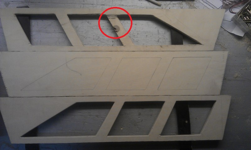

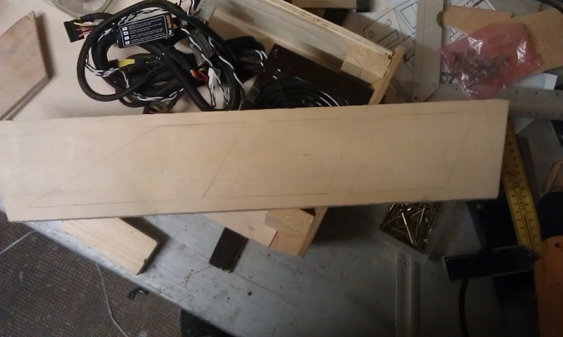

Da ich mir die Seitenteile mit löchern nicht gut vorstellen konnte
habe ich einfach mal drauf los gesägt und geschliffen
Das Ergebnis:
da mir die eine Seite schon sehr gut gefallen hat habe ich auch gleich die andere Seite gemacht
Später geht es dann hoffentlich weiter :P

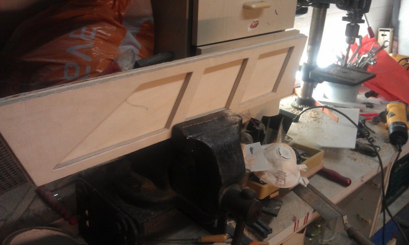

Edit: Update 2
Leider kam ich heute nicht viel weiter
für morgen ist geplant das eine seiten teil neu zu machen
und warum weil ich beim feilen/raspeln holz auf der Seite wo außen ist abgerissen habe
hier das Problem
das hier sieht auch sehr schick aus aber das werde ich nicht so machen
This post has been edited 1 times, last edit by "thrillville14" (Apr 5th 2012, 8:12pm)

Das was da abgeplatzt ist kannst du ja einfach spachteln. Wirst ja eh noch viel verspachteln müssen, dann machst das mit.

ist so ein Holzspachtel inordnung

nimm am besten clou holzspachtel. der trocknet auch schnell genug. der spachtel mit härter bruacht meist 24 stunden hab auch so einen und das nervt dann weil alles steht. den clou bekommst du im baumarkt für 5€.

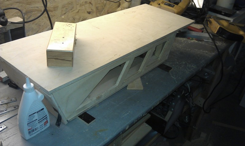

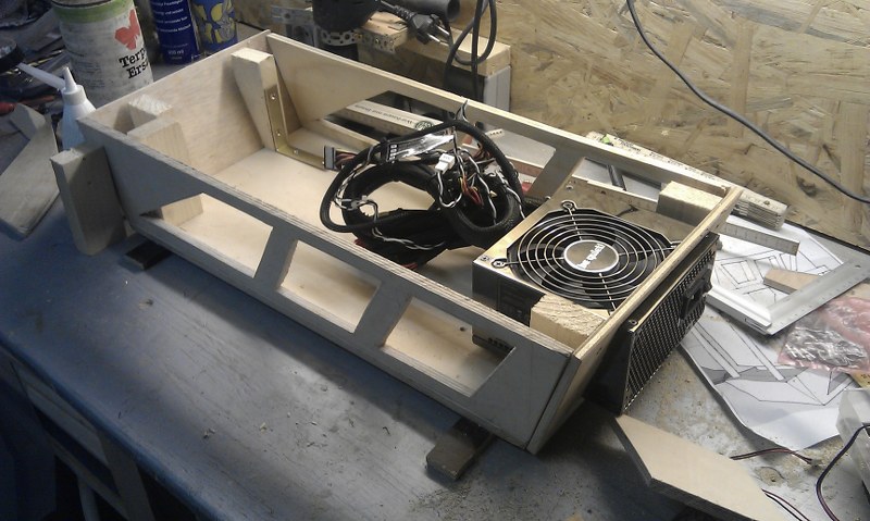

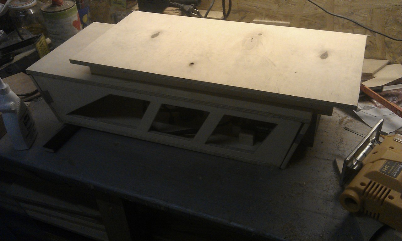

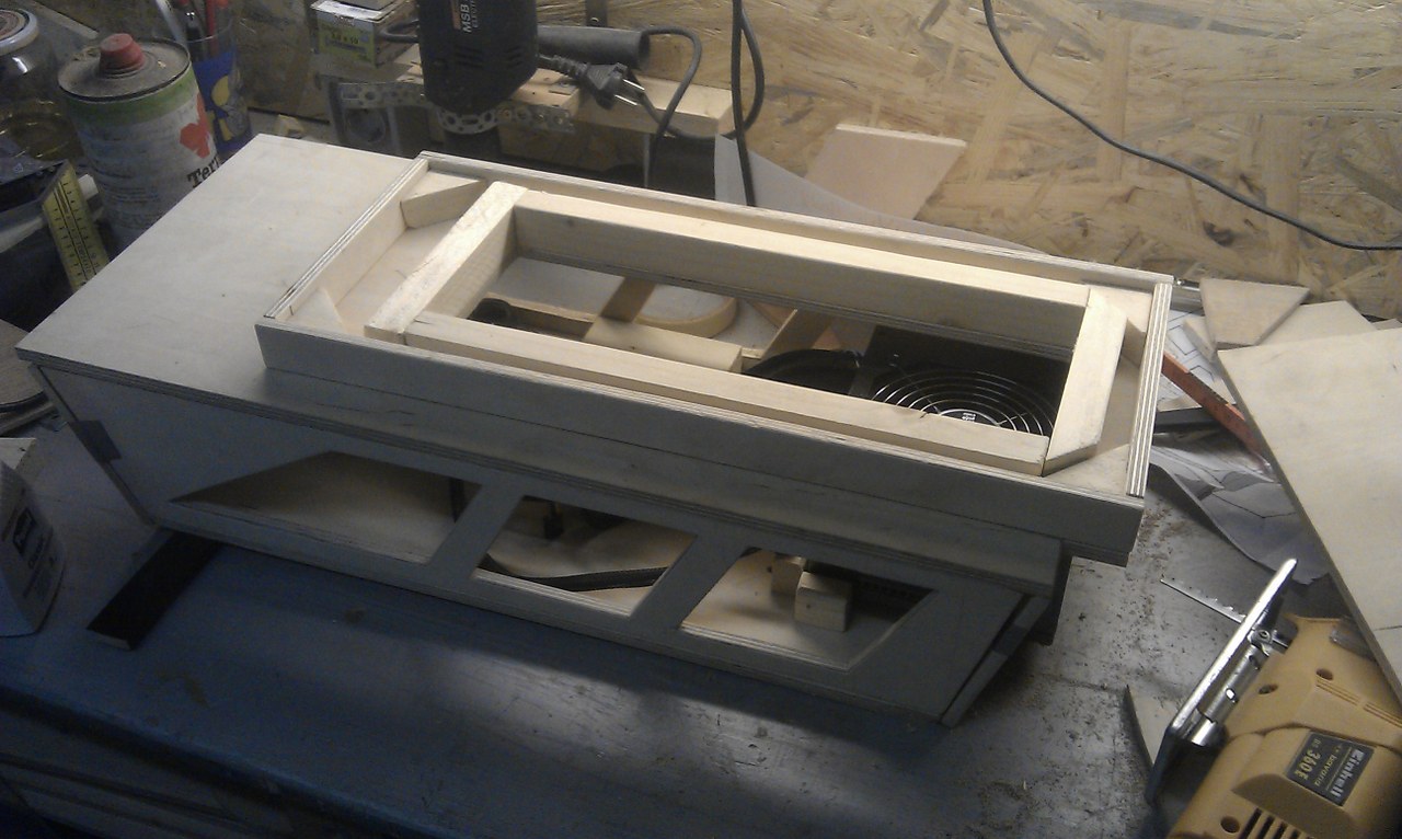

Nun aber zum heutigen update

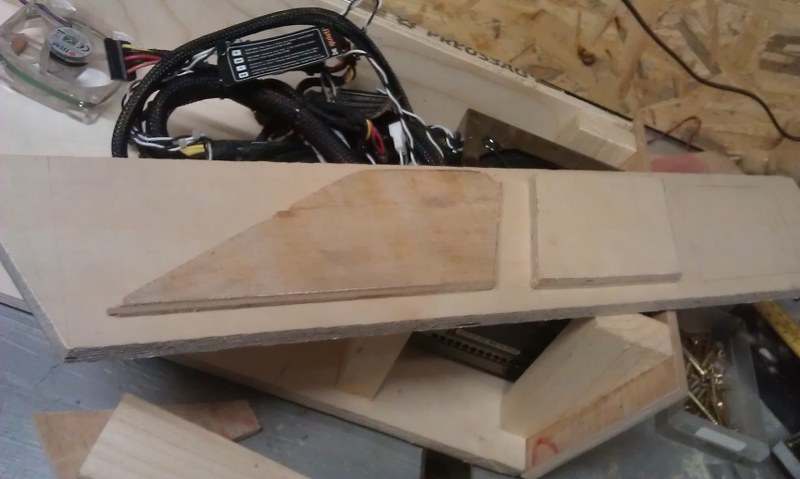

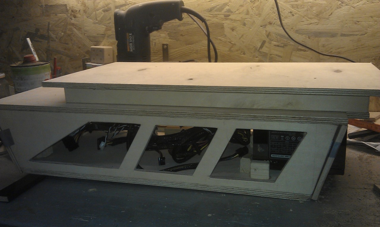

Heute habe ich die Öffnung für die kalt Luft gemacht und das kleine Mittelstück
Die Bilder
die mittleren streben sollen die kalte Luft ohne Umwege nach oben befördern und zusätzlich noch als Befestigung für das obere Brett dienen
die oberste platte ist die unterste platte vom Mittelstück da fehlt noch die Öffnung für die kalte Luft
so sieht es von der Seite aus
es ist noch nichts zusammengeschraubt oder gespachtelt kommt erst
Ps. die Bilder sind heute etwas größer habe vergessen mein Bildbearbeitungsprogramm umzustellen
