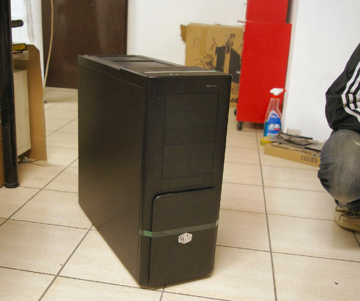

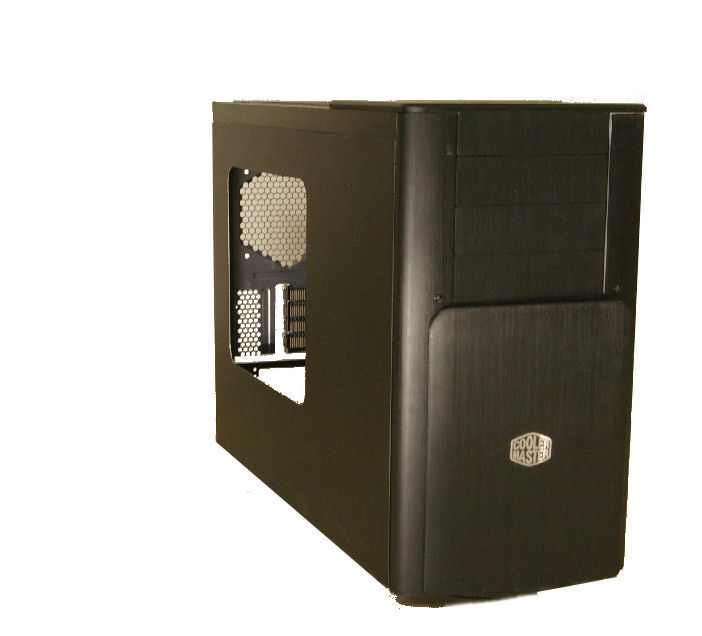

Angefangen hatten wir letztes Jahr im September mit dem Hintergedanken das Case einfach nur ein Stück weit zu schrumpfen (so wie bei unserem 490T), nachdem das soweit erledigt war, haben wir das Case daher auch erstmal auf die Seite gestellt...um mal abzuwarten was uns sonst noch so einfallen würde....
Nachdem das gute Stück nun einige Monate unberührt rumgestanden hat, haben wir nen ganzen schwung ideen gesammelt was wir weiter mit dem Case anfangen wollen. Aber zuviel verraten wollen wir jetzt natürlich auch noch nicht, daher sei erstmal nur soviel verraten, das Case wird kleiner...(gleich noch zu sehen) und wir werden uns Thematisch in Richtung Steampunk / Bioshock Infinte Orientieren....alles andere wird sich dann im Laufe der Zeit finden....
Aber bevor wir jetzt gleich dann auch direkt loslegen....erstmal noch ein großes Danke Schön!!! an Coolermaster für die Unterstützung mit dem Case!!!

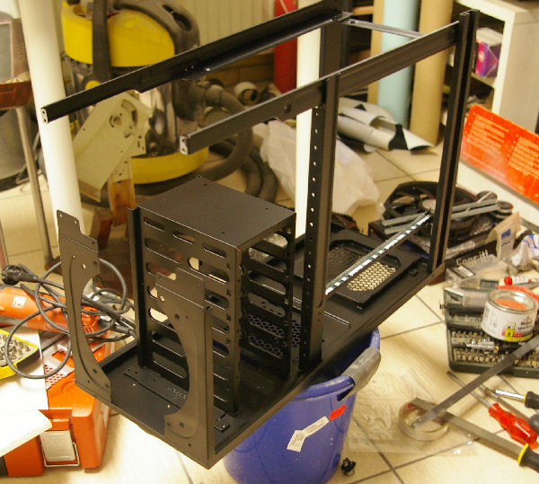

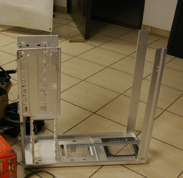

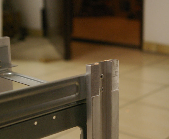

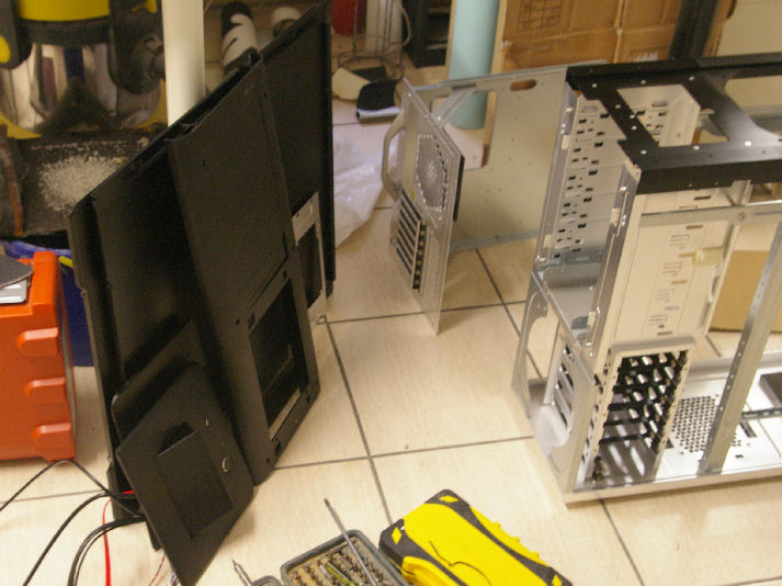

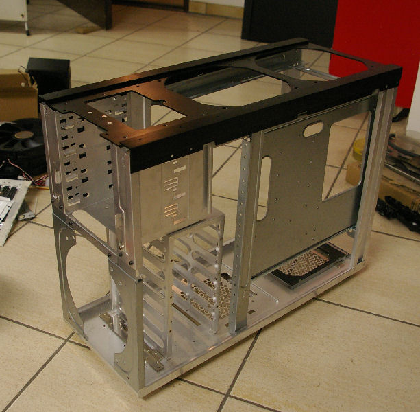

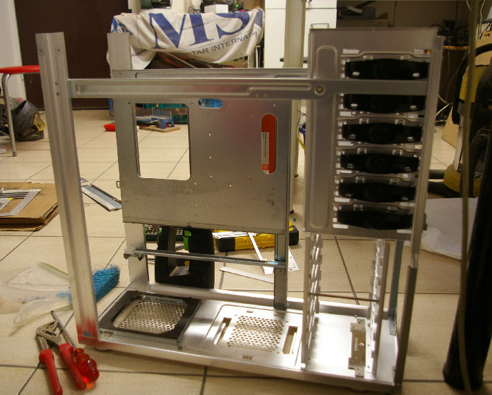

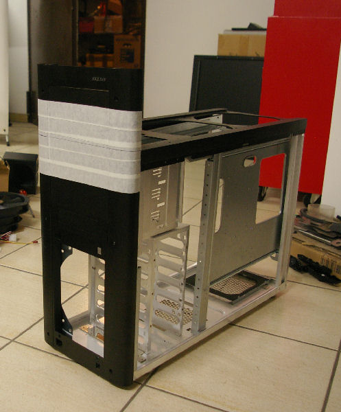

Wie ja schon erwähnt, haben wir damit losgelegt das wir das Case ein wenig geschrumpft haben, daher mussten wir es vorher natürlich erstmal in seine Bestandteile zerlegen....

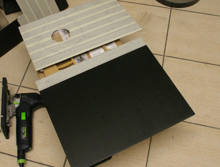

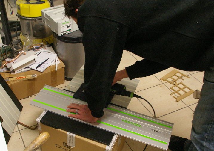

Anschließend haben wir uns dann auch direkt die Stichsäge geschnappt und angefangen die Einzelteile zu zersägen....
Die Rahmenteile, mussten dann nach dem Absägen auch erstmal nochmal etwas nachbearbeitet werden, damit der Deckel anschließend wieder problemlos aufgesetzt werden kann....

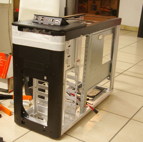

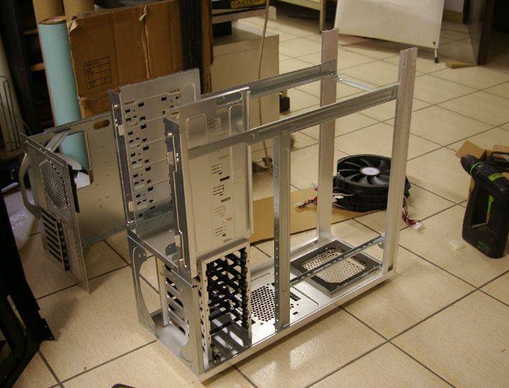

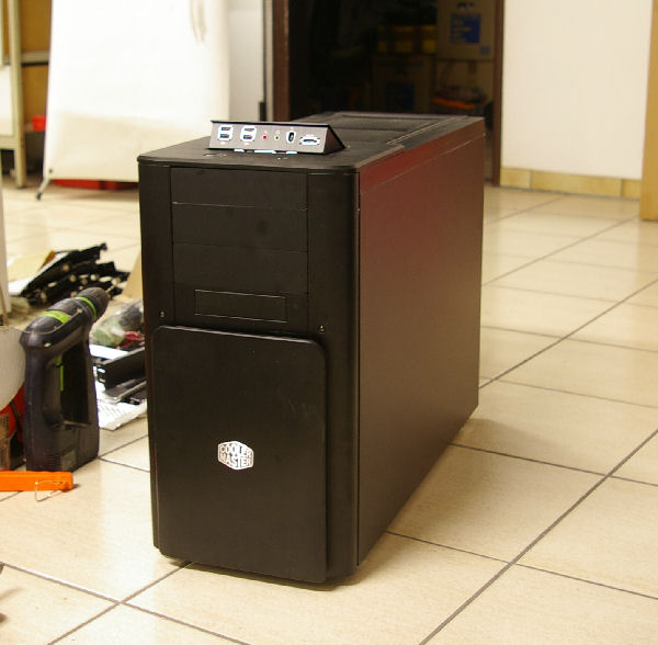

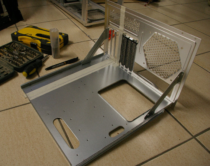

Nachdem das Case zum größtenteil verkleinert ist....musste als nächstes die Front dran glauben....

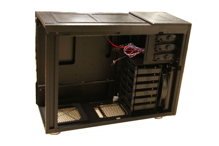

vorher...
nachher...

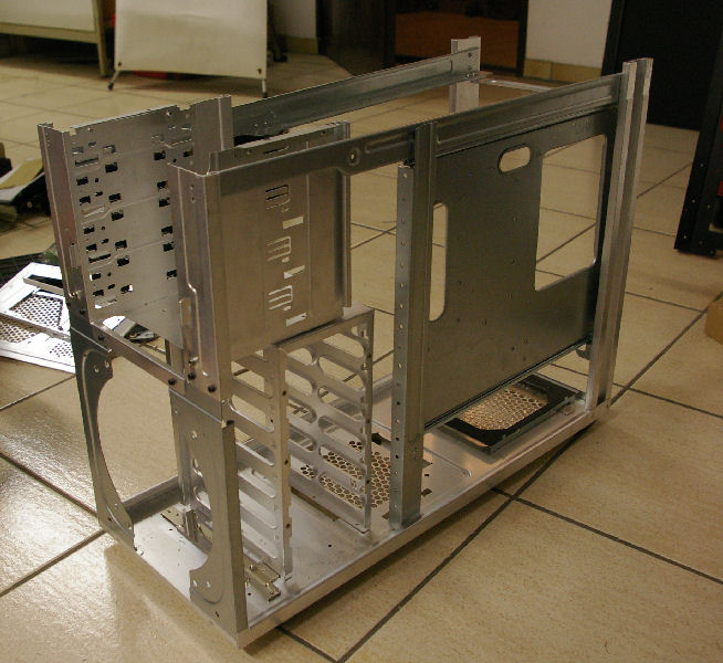

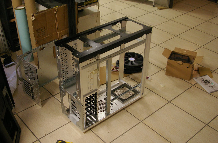

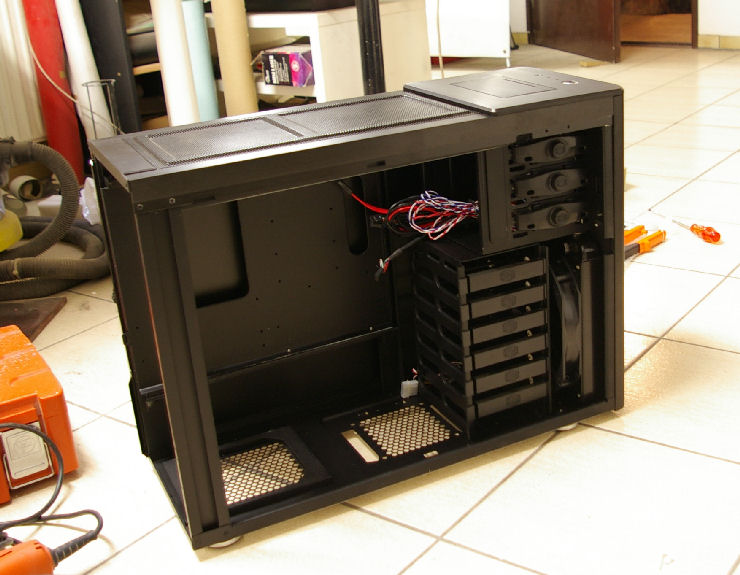

Anschließend haben wir dann erstmal alles zusammengesetzt um besser sehen zu können ob auch alles passt....

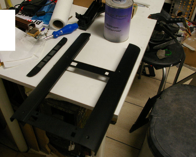

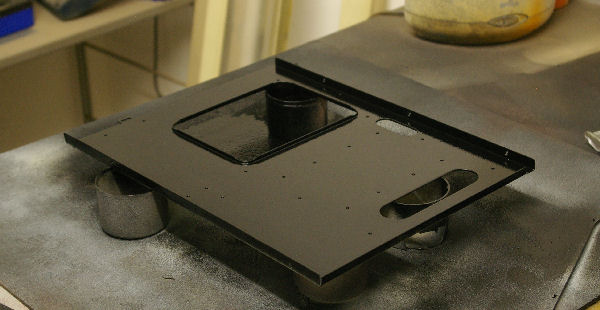

danach dann alles wieder zerlegen...damit der Innenraum auslackiert werden konnte....
Und weils so schön war...wieder zusammenbauen....
Damit sind die gröbsten Vorarbeiten aber auch schon fast erledigt so das wir jetzt langsam auch mit den Vorbereitungen für die ersten Details loslegen können.

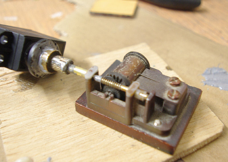

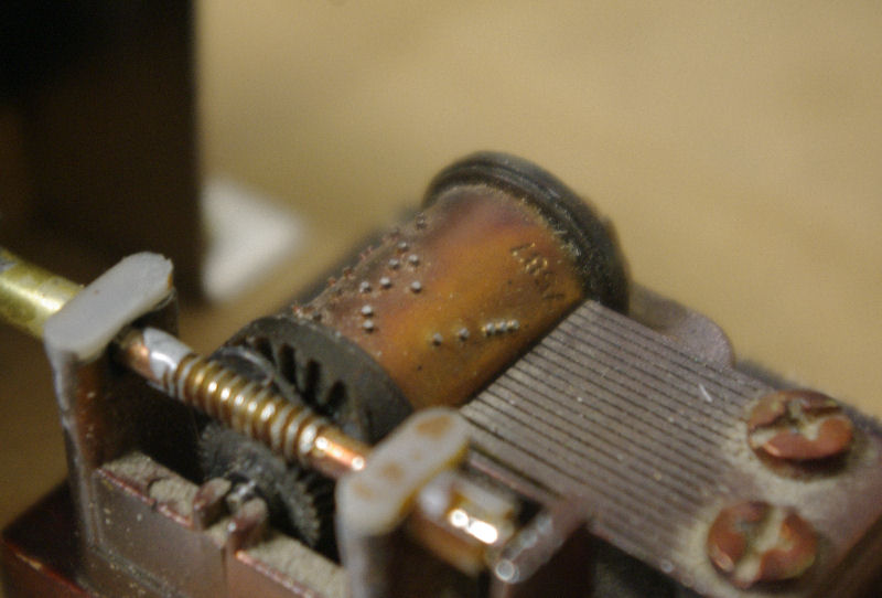

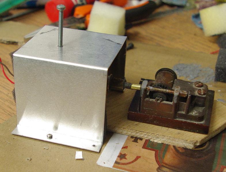

Angefangen haben wir auch schon mit einer kleinen Mini Walzen Spieldose die wir vor ein paar Jahren mal in einem Bastelladen hier in Köln gefunden haben. Das Teil lag hier ewig rum, immer in Erwartung das mal ein Projekt kommt wo wir sie einsetzen wollen. Das Teil haben wir erstmal mit nem umgebautem Servo kombiniert der wahrscheinlich immer dann strom bekommt wenn sich auch die seitentüren öffnen....(aber erstmal schauen...)
ein kurzes Video haben wir auch schonmal gemacht.... (der surrende Ton vom servo wird später noch von ner Dämmbox abgefangen...)allerdings fehlt momentan noch ein wenig Resonanzraum so das der Ton leiser ist als er später sein wird....

Hehe, da macht ja der Servo und die Mechanik fast mehr krach als das Instrument ^^
Thursday, March 22nd 2012, 10:25am
i love it. am curious what it sounds like when the servo is silenced. good old school mechanical beauty. :thumbsup:
Thursday, March 22nd 2012, 12:33pm
Witzige Idee, ihr müsst euch nur entscheiden ob ihr einen leiseren Servo oder ein lauteres Instrument nehmt :D
Posts: 463
Thursday, March 22nd 2012, 9:19pm
joa, im moment noch....wie gesagt..ist ja noch nicht ganz fertig... :thumbsup: Im moment hat die Spieluhr ja auch noch überhaupt keinen Resonanzraum...daher sollte das später noch deutlich lauter werden...hatten das hier mal getestet mit etwas mehr resonanzraum und haben dabei auch ne deutlich höhere Lautstärke erzielt...

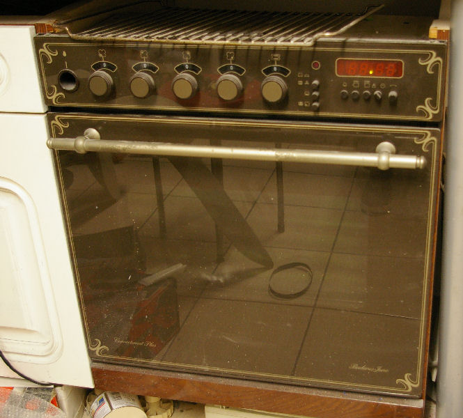

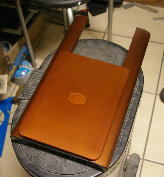

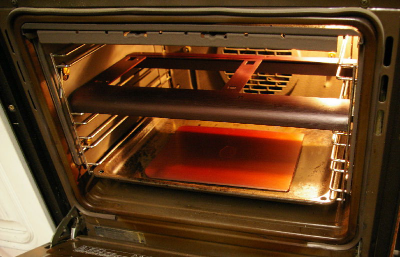

Nennen wir das ganze einfach Backofenexperimente :D
Der ein oder andere mag die Technik ja vielleicht schon kennen, aber wir denken mal der größte Teil eher nicht, daher auch direkt ein min how to...

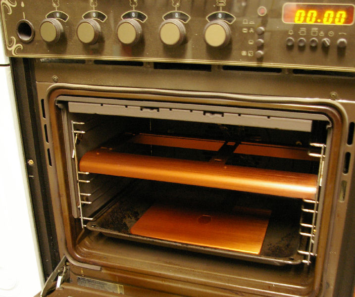

Worum es geht ist schnell erklärt....Man nehme ein eloxiertes Computercase (oder was auch immer) und packe das ganze für 1-3 Stunden in den Backofen bei max. Temperatur. Nachdem die Zeit rum ist, werdet ihr feststellen das sich die Farbe des Eloxats verändert hat. Das ganze geht natürlich nicht beliebig. Das heisst aus einem schwarz eloxiertem Case wird durch Backen auch kein blau eloxiertes Gehäuse....aber in bestimmten Rahmen lassen sich hervorragene Ergebnisse erzielen.
Soweit wir herausfinden konnten entstehen durchs backen folgende "Verfärbungen":
Basis - Resultat
Schwarz - rötlich braun / gold
Rot - Orange/Pink
Blau - hellbau/türkis / hellgrün
Grün- dark olive (hören sagen...noch nicht mit eigenen Augen gesehen)
Silber - keine veränderung
Gold - wird heller
(Ergebnisse können variieren)

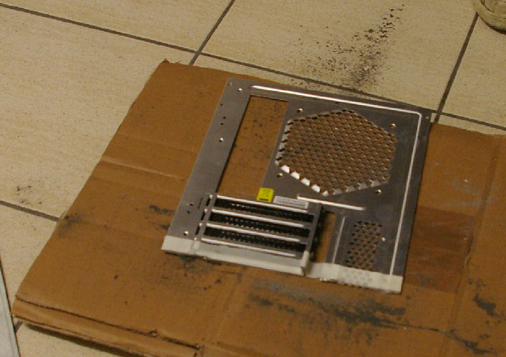

Das Verfahren an sich ist dann auch schnell erklärt: Erstmal sollten alle Teile die in den Backofen kommen gründlich gereinigt werden (da jede Verschmutzung zu einer Veränderung des Endergebnisses führt). Gleichzeitig müssen natürlich auch alle Plastikteile entfernt werden, die sonst im Ofen nur in Rauch aufgehen würden...
(Natürlich kann man das Ergebnis auch gezielt durch das Aufbringen von z.b. fettigen Substanzen verändern und so gezielt Muster erzeugen)

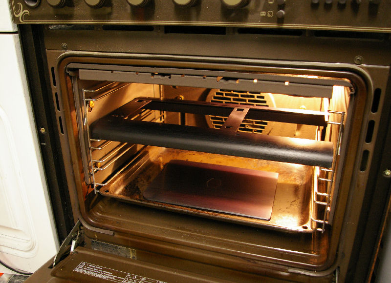

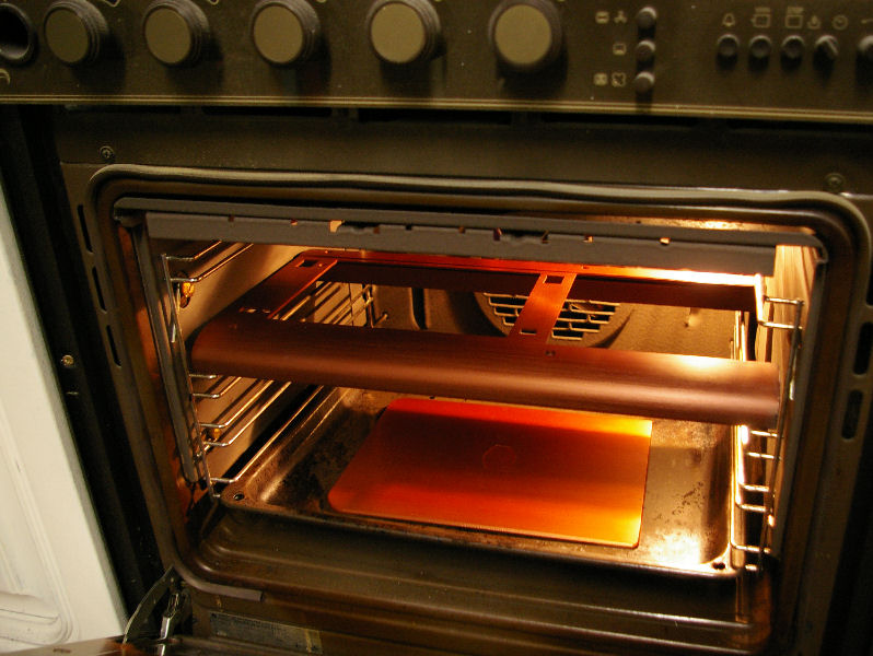

Wenn die Einzelteile erstmal sauber sind, können Sie auch direkt in den Ofen verfrachtet werden. Da bleiben die Teile dann bei 200-300° für 1-3 Stunden je nach gewünschtem Ergebnis. Natürlich sollte man zwischendurch immer wieder ein Auge auf die Teile werfen um so zu kontrollieren ob schon die gewünschte Farbe erreicht wurde. Sobald dies der Fall ist, kann der Ofen ausgeschaltet werden, so das die Einzelteile auskühlen können.
nach 25 minuten....
nach 45 minuten....
nach 1 Stunde 30 Minuten...
Thursday, March 22nd 2012, 9:26pm

Habt ihr das schon mit einem "billigen" Gehäuse Probiert? Kann mir vorstellen dass es bei einer geringeren Materialstärke zu spannungen oder Problemen kommt.
Ne probiert zwar noch nicht, aber das sollte an sich auch kein problem darstellen da bei den billigen Gehäusen normalerweise ja nur ne dünne Blechstärke das problem ist. Solange das Eloxat in Ordnung ist, sollte es auch problemlos funktionieren....

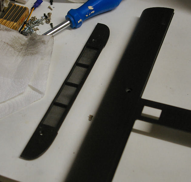

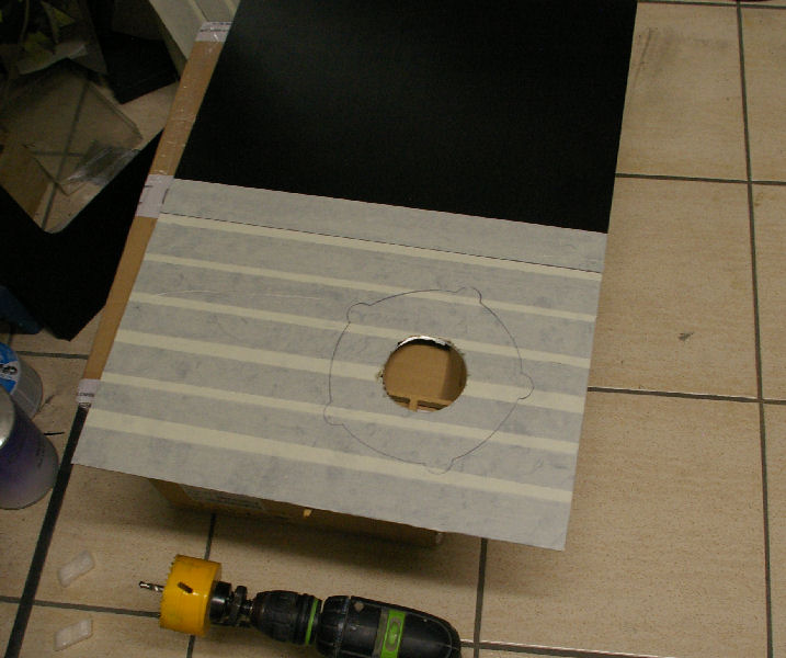

erstmal haben wir dem rechten Seitenteil (von Vorne gesehen) ein 60er Loch verpasst, hinter dem wir später ein Thermometer anbringen werden...
Anschließend, haben wir das Seitenteil dann erstmal in 2 Hälften zerlegt...
bevor die Einzelteile dann erstmal wieder in den Ofen musten....

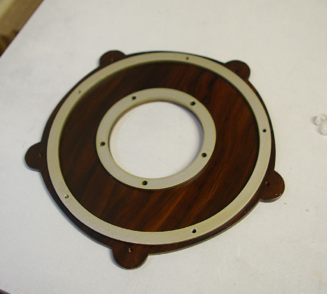

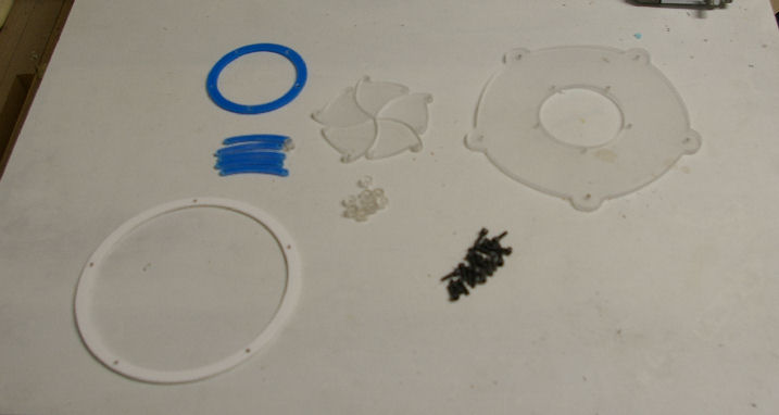

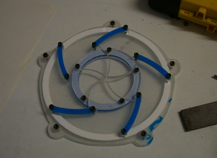

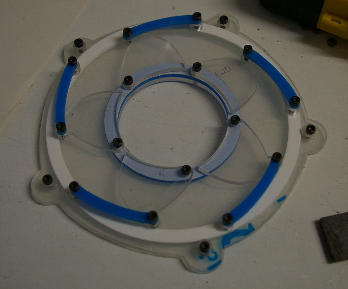

Natürlich haben wir dann anschliessend auch die Backzeit sinnvoll genutzt und schonmal alle Einzelteile für eine Iris aus Plexiglasresten ausgeschnitten...
Thursday, March 29th 2012, 8:12am
Ah, ich seh ihr habt ein neues Spielzeug. Eine Festool Stichsäge :D
Die Iris schaut klasse aus. Respekt.
Thursday, March 29th 2012, 8:14am
sehr giel die holzimitat lackierung sieht fett aus
Thursday, March 29th 2012, 7:14pm
Ja die Iris gefällt mir sehr gut
Posts: 924
Location: München
Thanks: 74
Thursday, March 29th 2012, 7:49pm
Ihr seid so krass!
Die Iris ist mal der Hammer :thumbsup: . Wer baut denn selbst ne Iris :lol:
