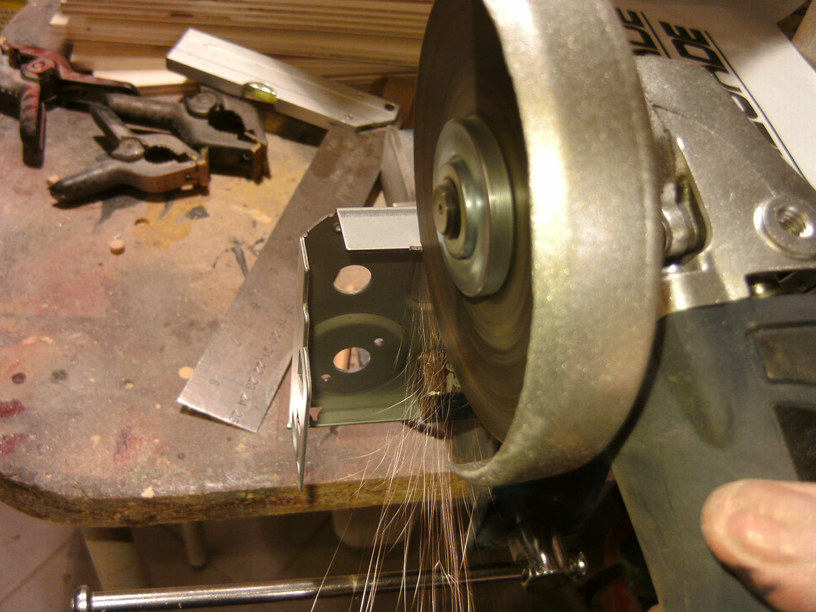

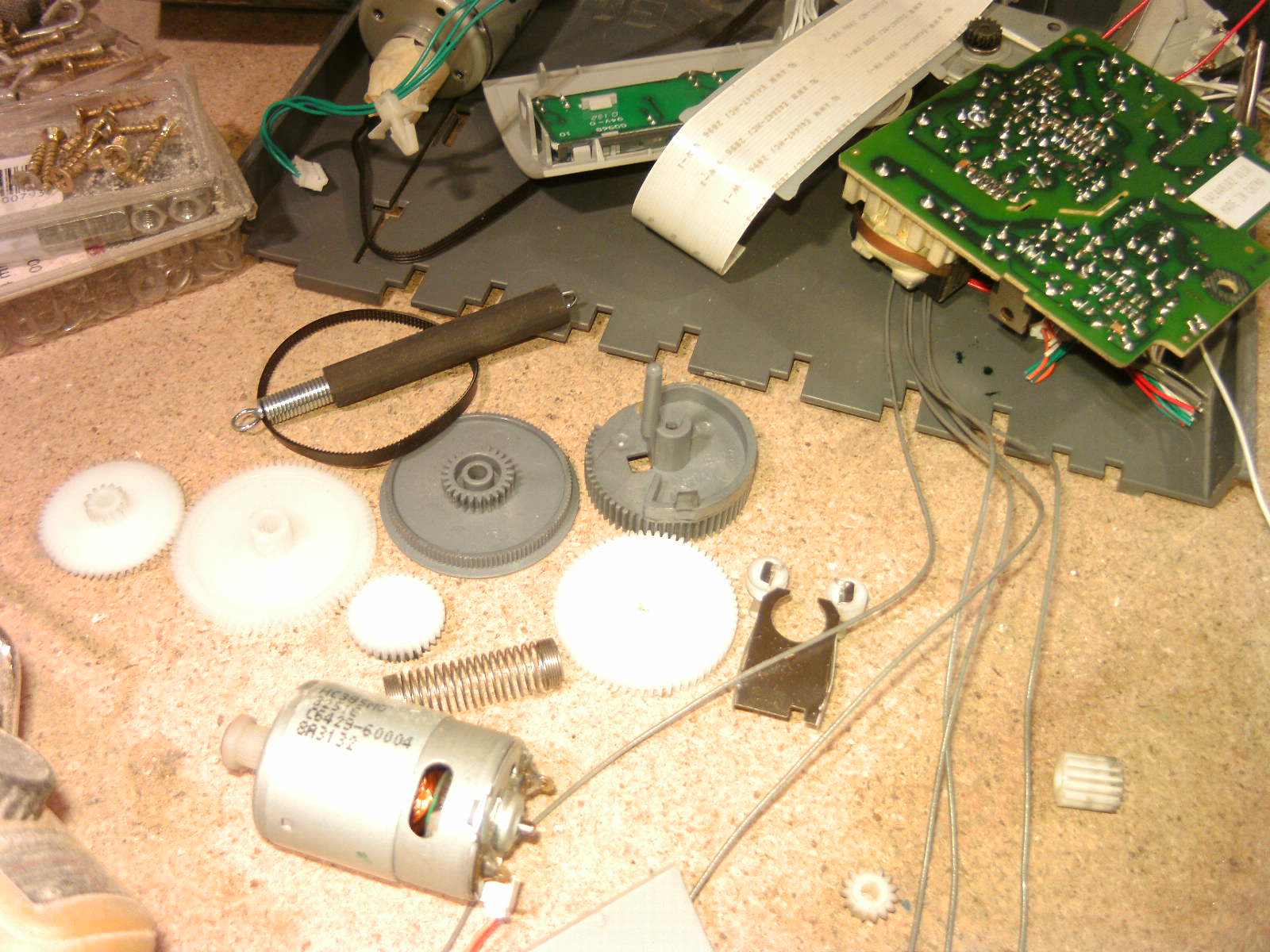

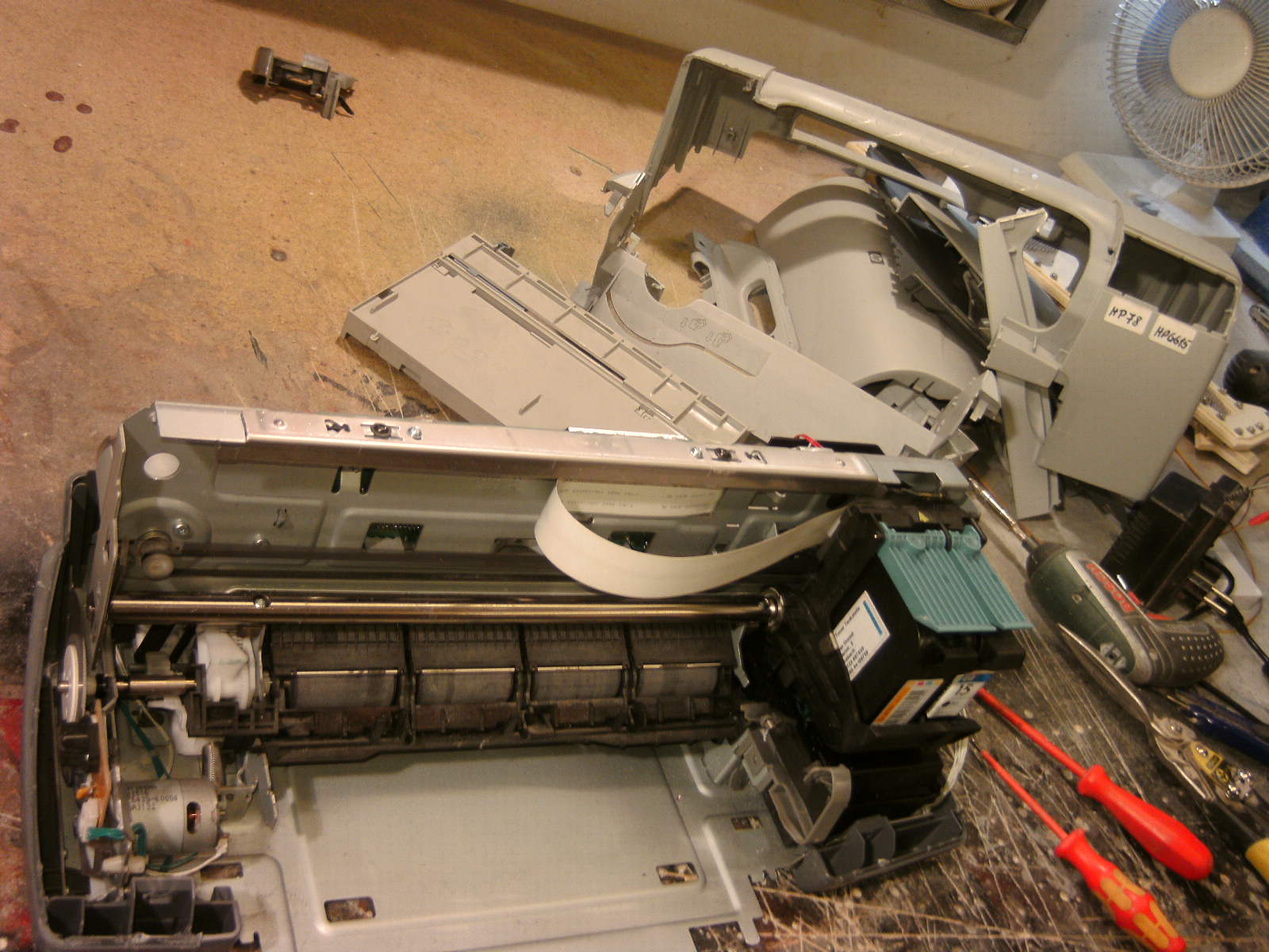

Recycling Day

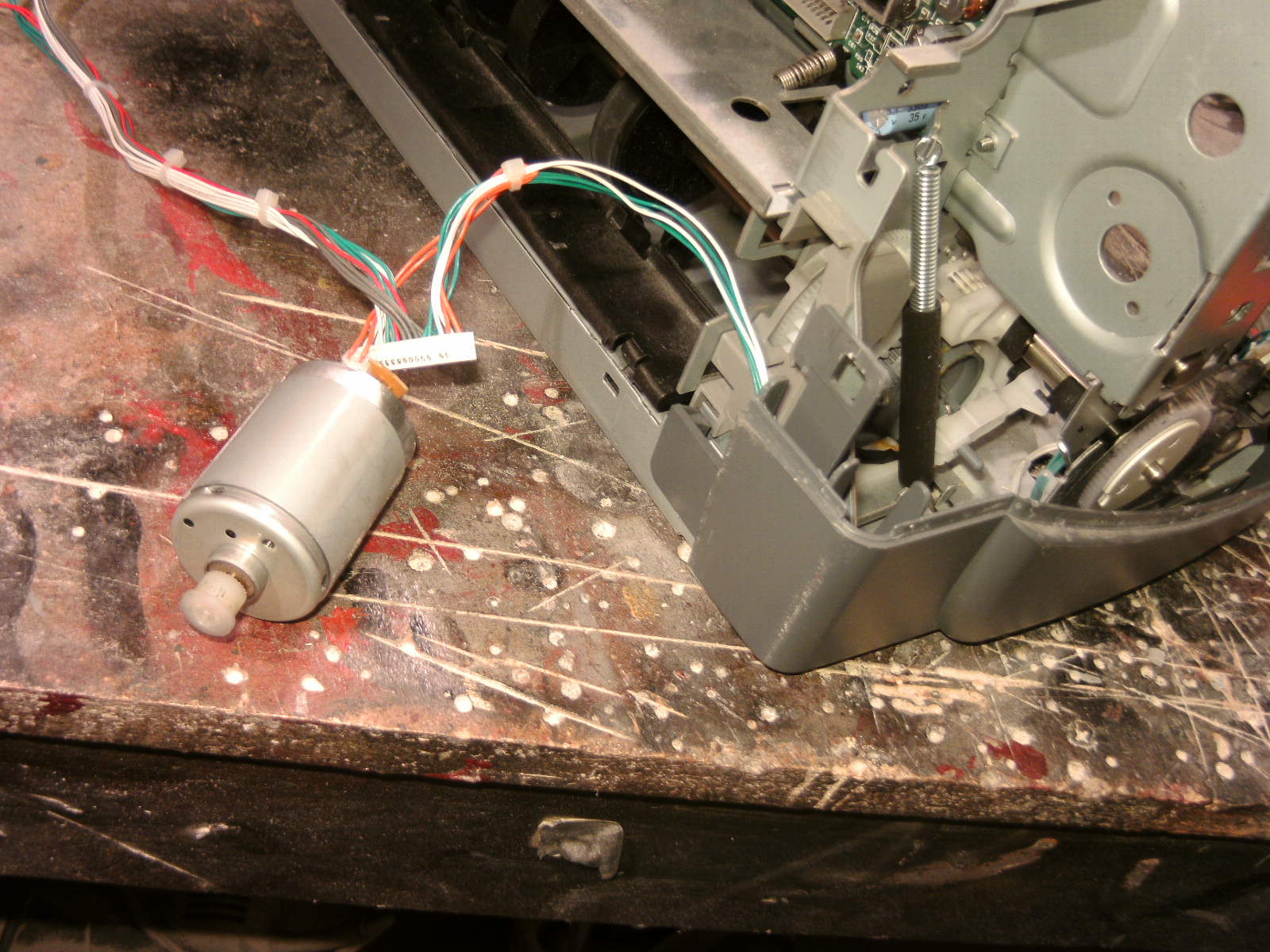

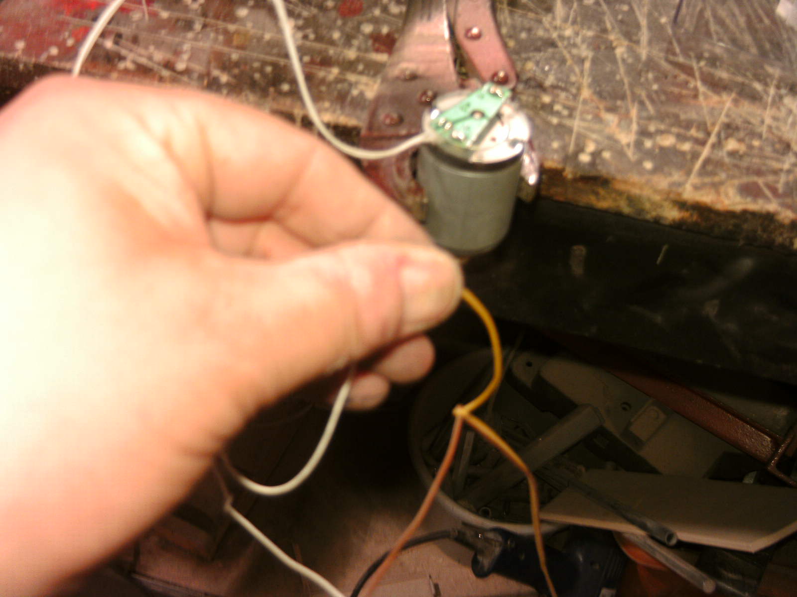

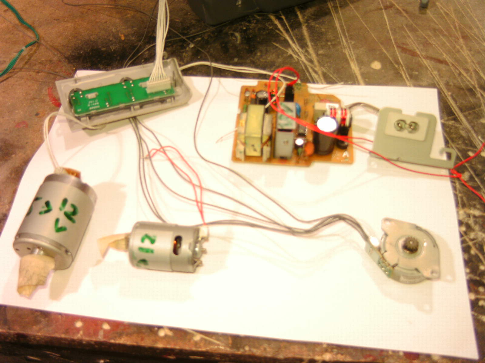

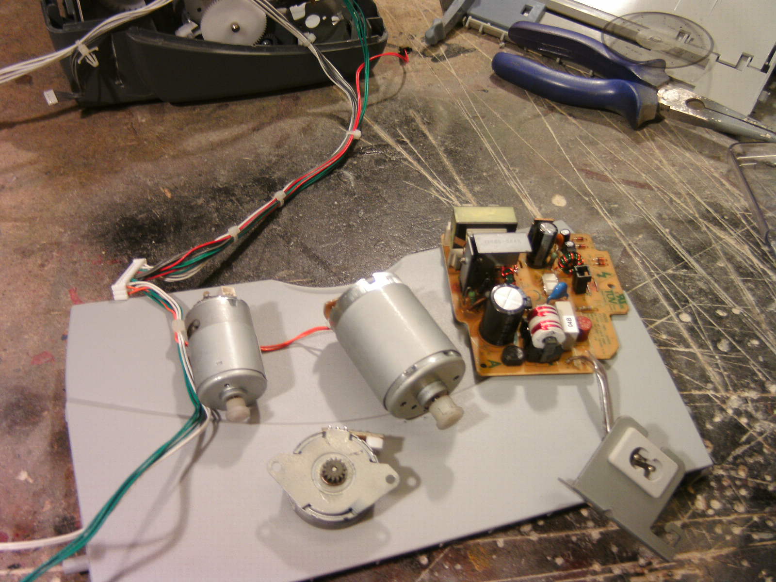

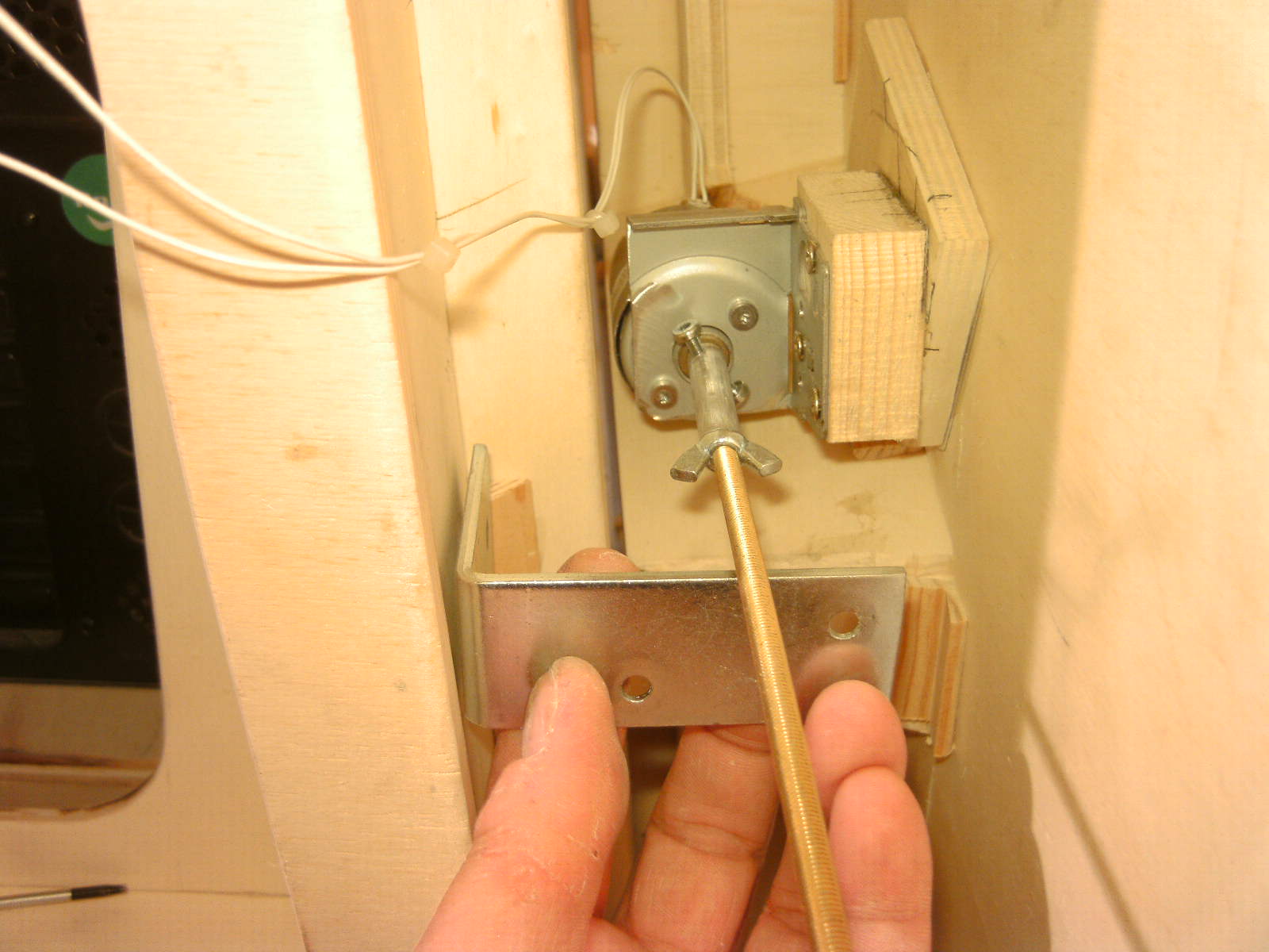

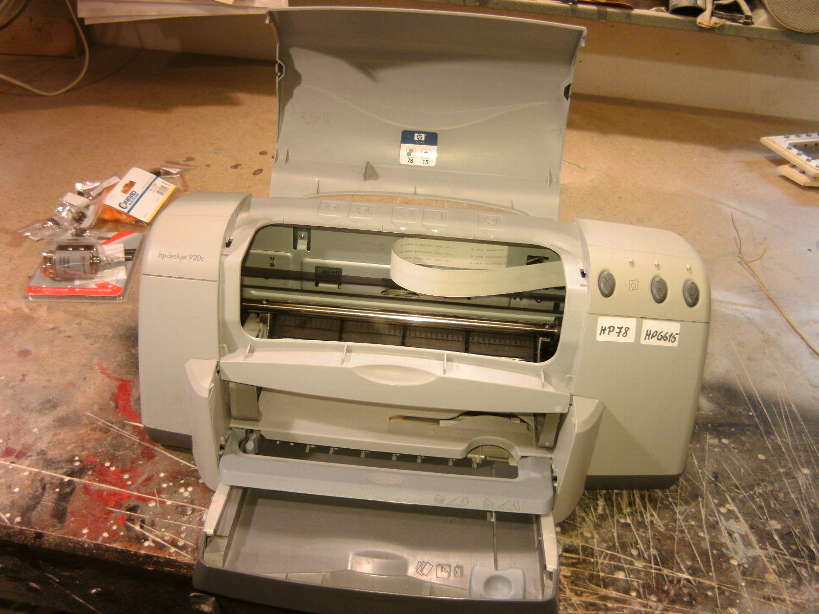

hi guys, today i started salvaging what was possible from my old HP deskjet. GELD GESPART LEUTE.
ich habe diese defekte drucker von 2 monate für 2 euro am recycling hof gekauft und gehofft das die motoren ok sind, das sind sie auch.
heute habe ich mit das recyclen von teile von ein alte defekt hp ( nicht der epson) angefngen.
bei conrad kriege die teile für ca. 50 euro. ich habe nähmlich 2x 12 volt motoren, ein stepper motor ein 18 volt netzteil und mehrere
brauchbare zahnräder retten können. eine davon wird mein star wars door antrieb sein.

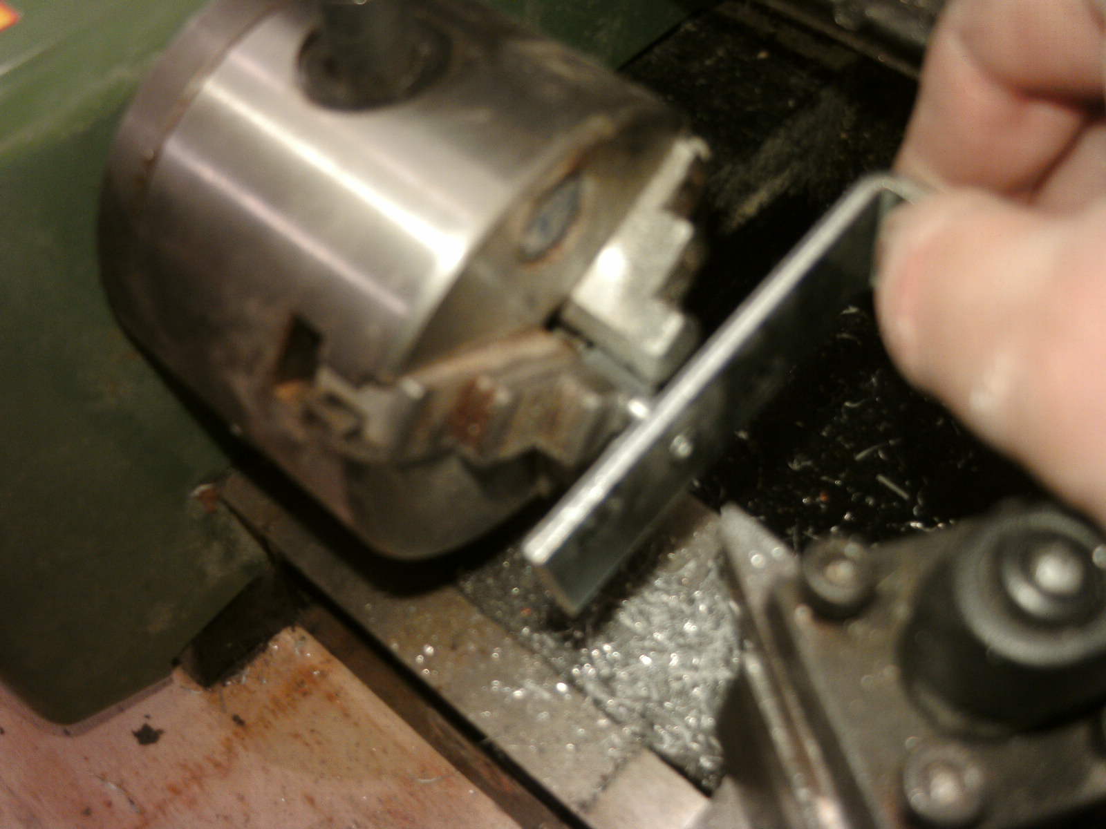

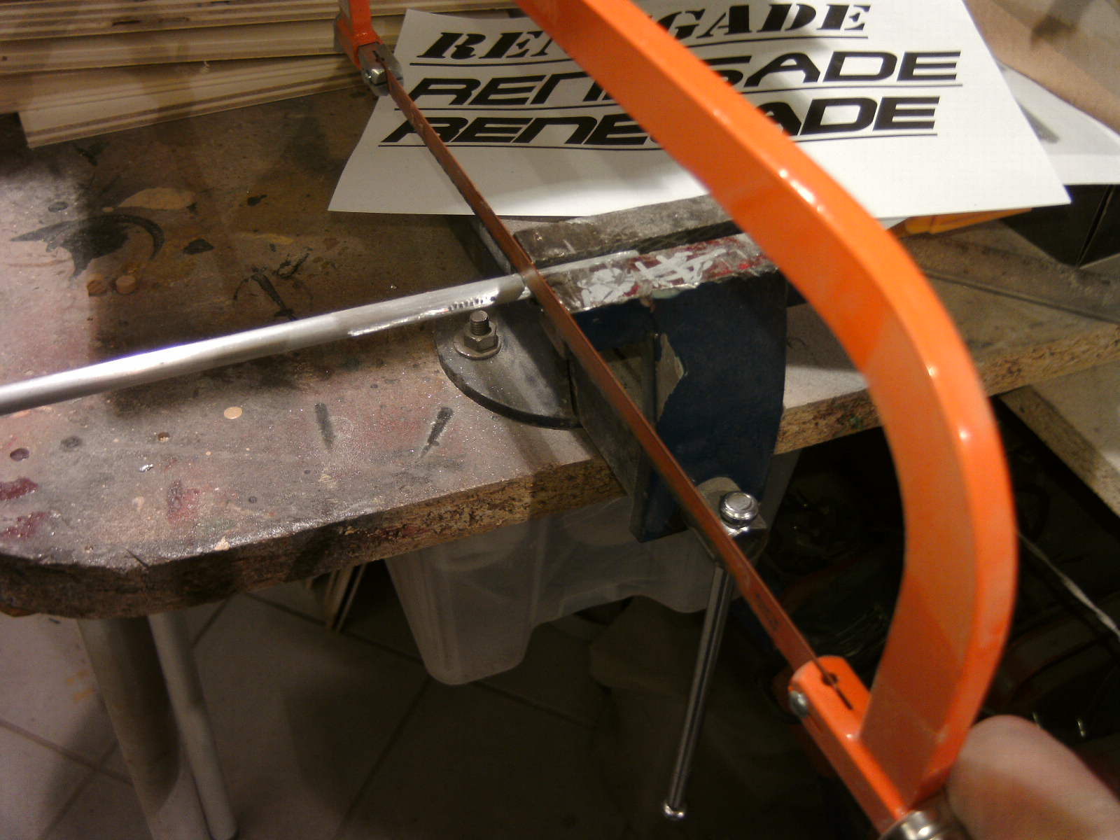

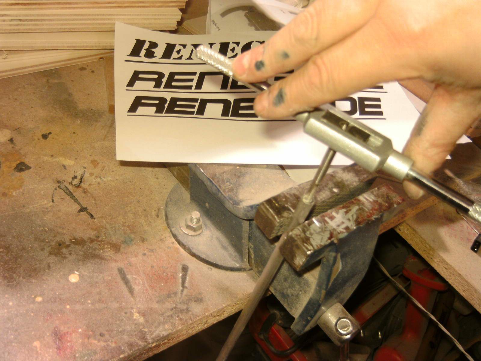

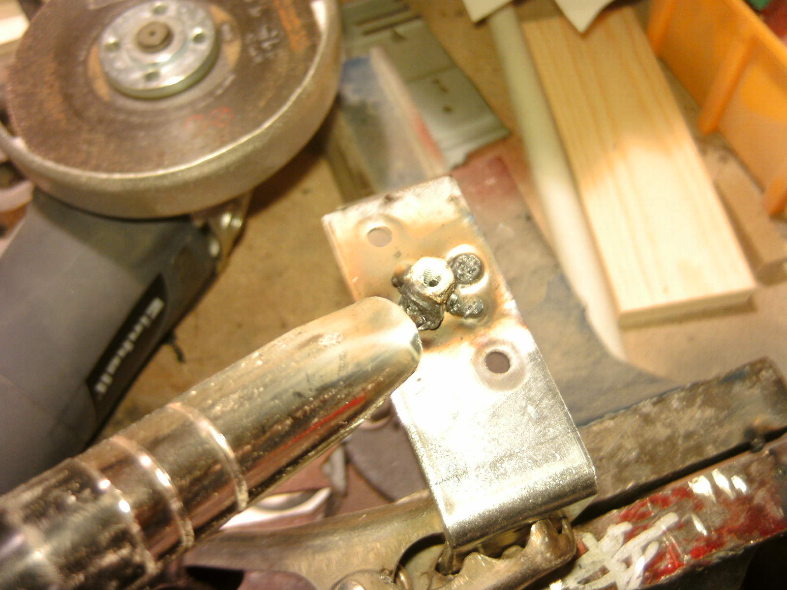

wie ihr sieht habe ich ein kupplung gedreht (ringo kann das bestimmt viel besser und schoner) und mit screw-rod befestigt. (heist screw rod welle???)
der motor montage teil habe ich auch aus ein alte stuck blech von drucker gemacht. die teile sind alle nicht umbedingt schon,
aber ist egal, die müssen nur funktionieren da sie alle ganz hinter die verkleidungen verschwinden werden.
more to come. mod on guys. ;)

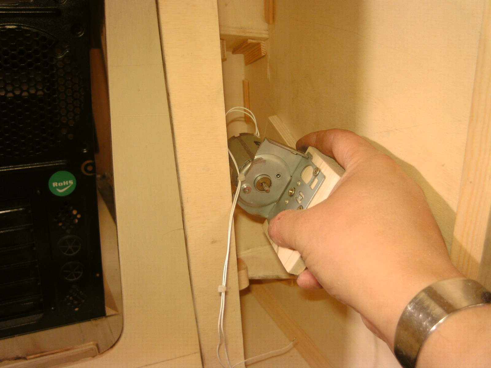

ich habe es getestet, die turen krige ich damit auf und zu ohne probleme. ich muss nur schauen wie ich ein dreh schalter baue oder her kriege damit ich durch umpolung die
richtung immer umschalten kann. die grenzen setzte ich mit end schaltern.
333

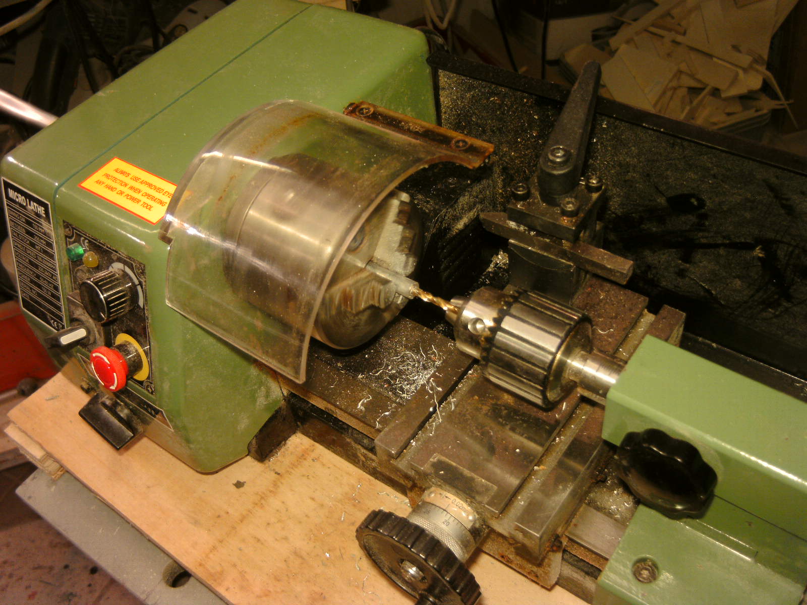

Nice to see that you also work with a lathe. Why you don't cut off the part with the lathe? It's good to see that you recyling some parts of the old printer.

@ Ringo, or should i call you Iron Mann because you are the master of metal work as far i have seen so far. yes i could of cut it in the lathe too.
i was just too lazy to screw the drill bit carraige further to the right side so as to use the lathe blade. just plain lazy thats all.
anyway, its getting where you wan to go that counts isnt it. i have a problem with my lathe too. the drill bit isnt exactly centered. keep mashing my borers.
the carriage seems to be a wee bit off the centre approx .10mm

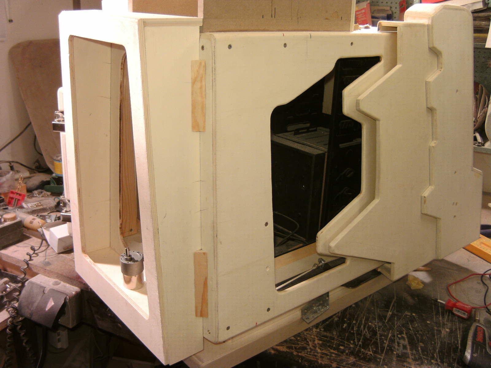

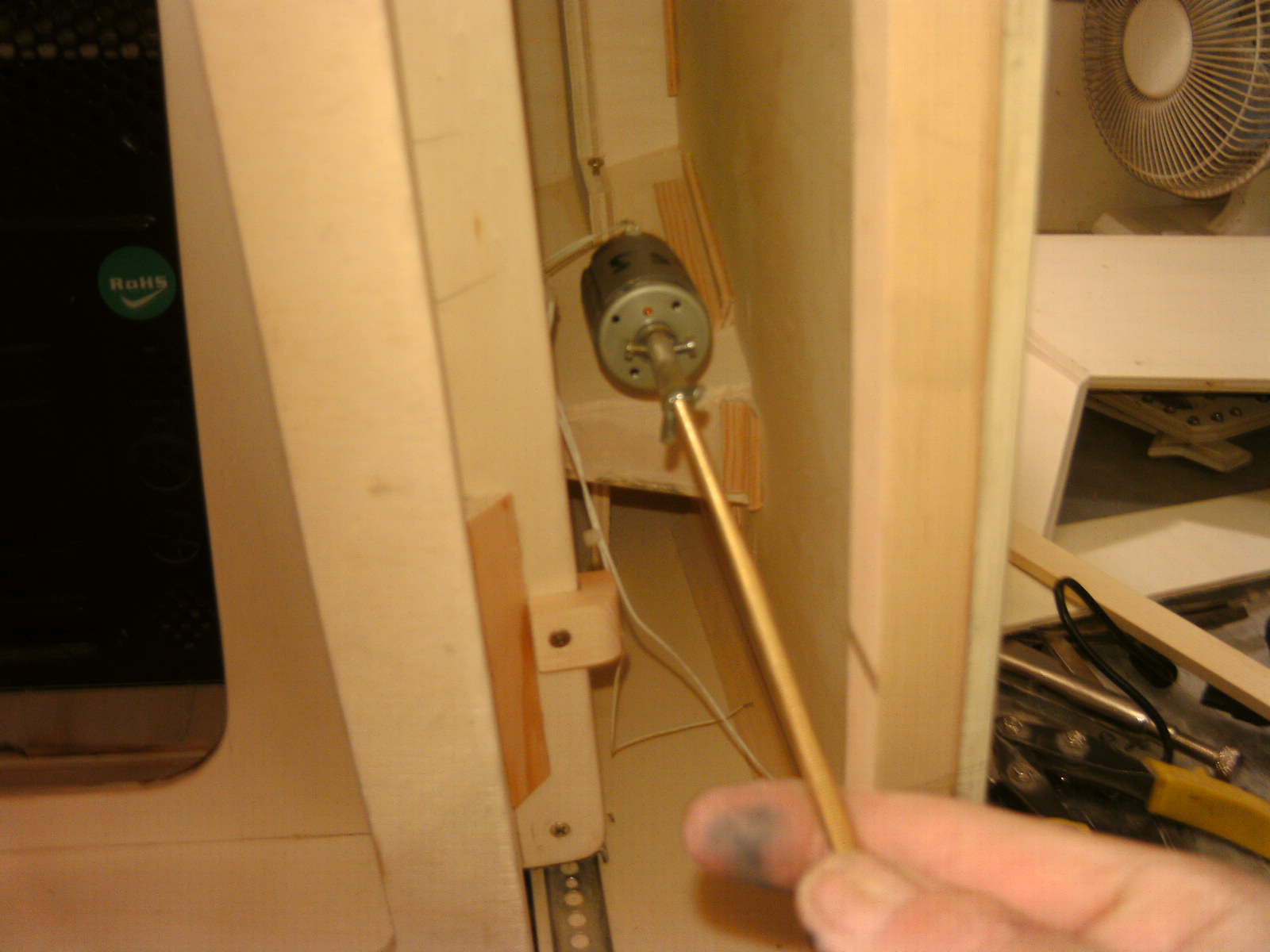

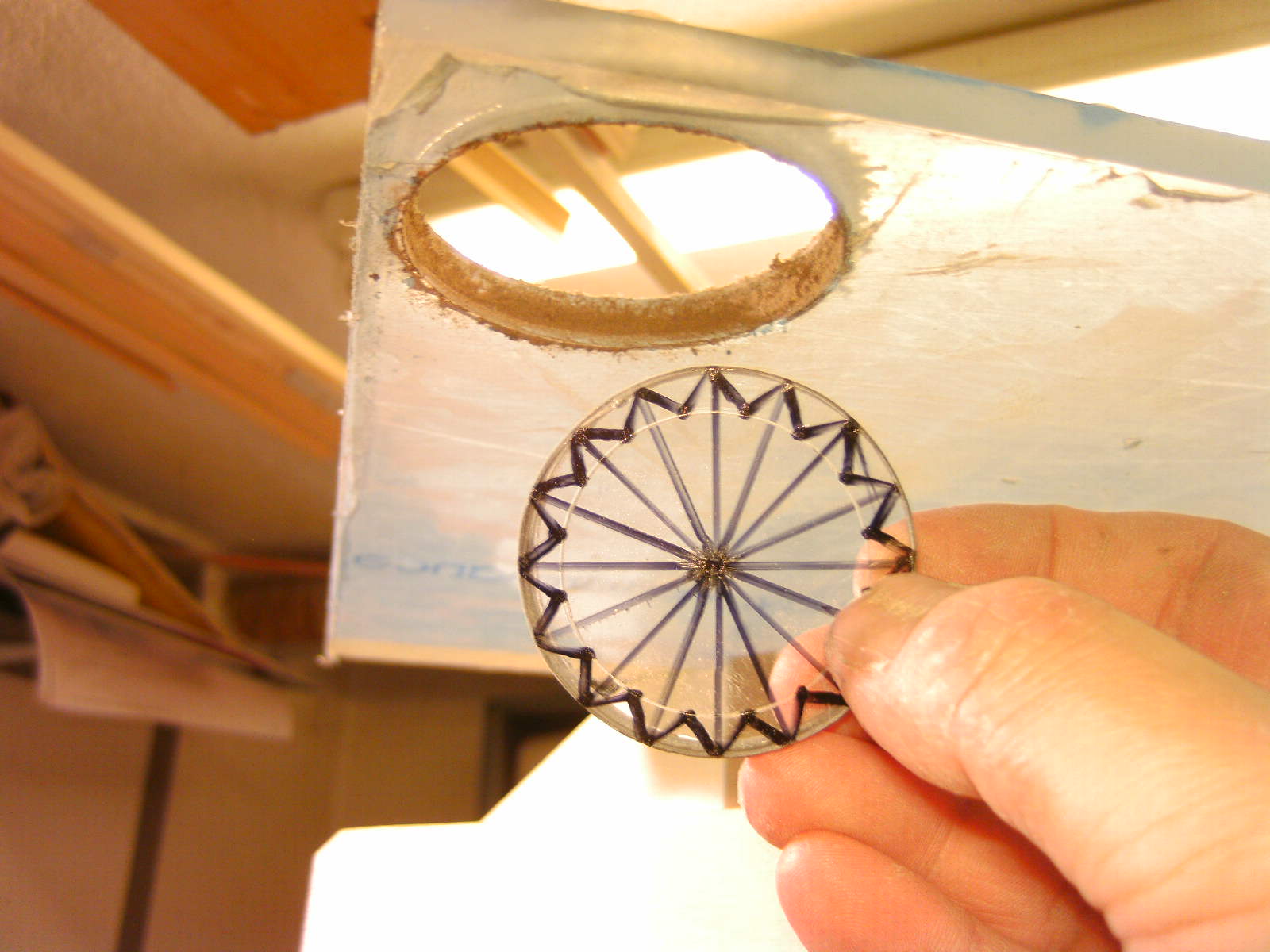

Lee Alan-Ar-Door-Darth-Vinci

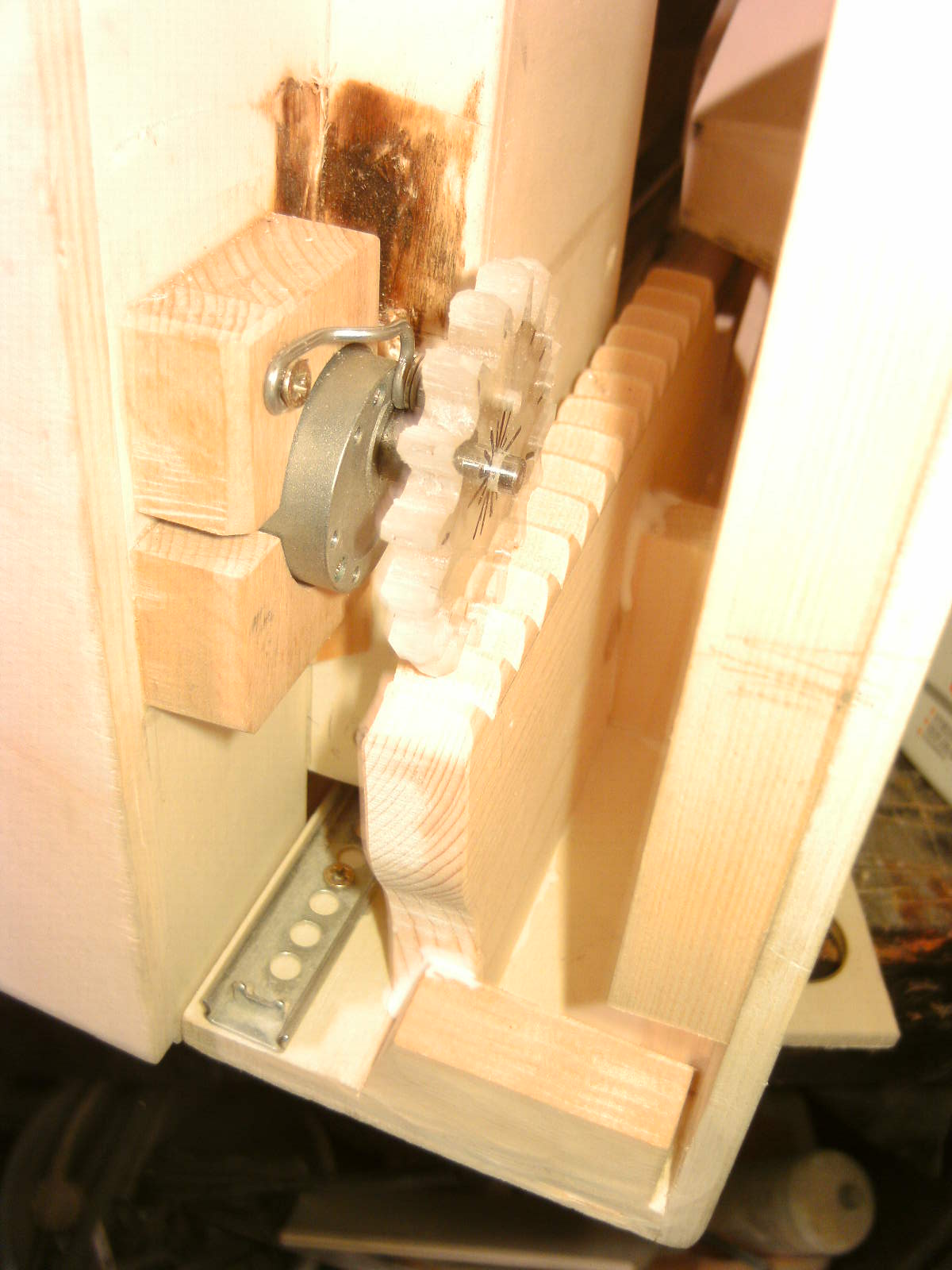

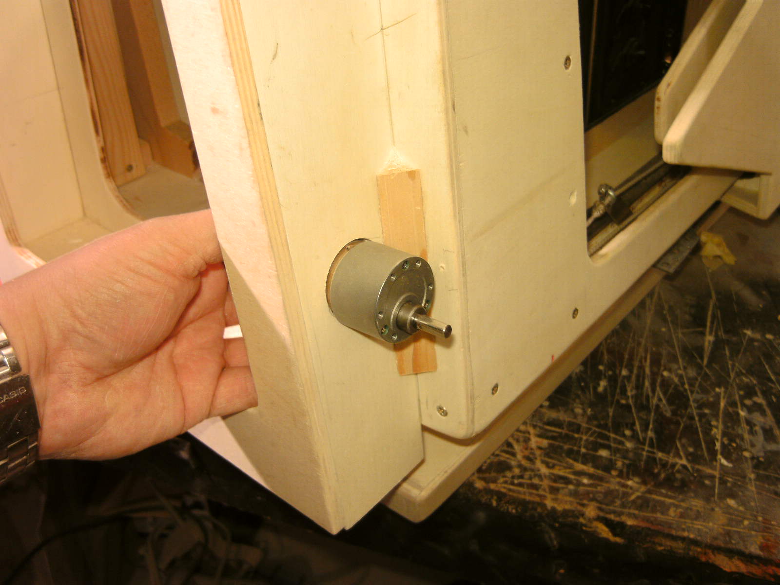

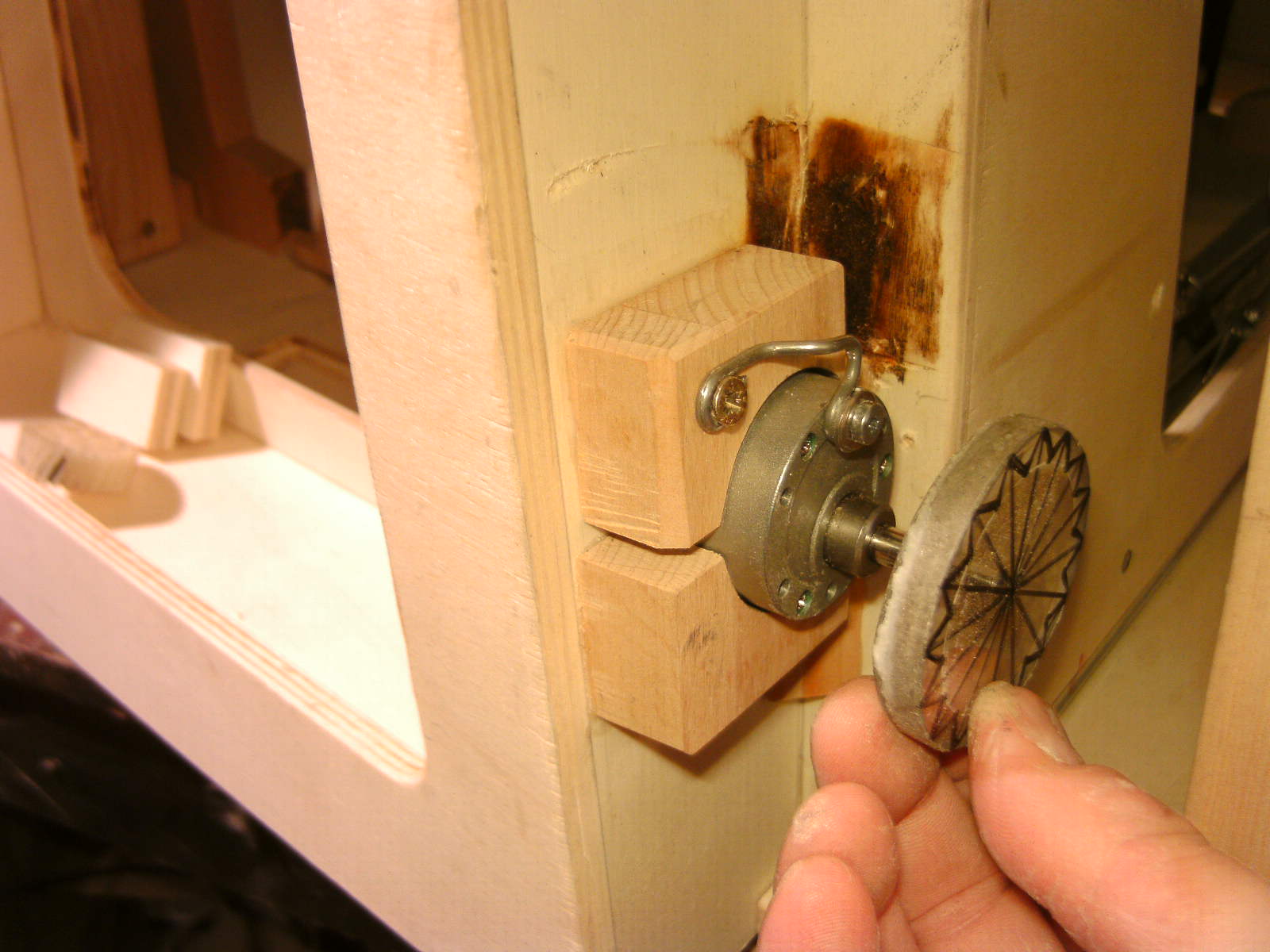

thanks idaninator,hey modding mob, es ist 02:00, ihr scheint alle ausser lalime in bett zu sein. anyway. heute ging a bissla modding auch.
ich habe gerade bemerkt wie spät es ist, aber posten geht noch, endlich funzt der door. morgen abends gibt es ein funktions video.
ich habe mich sehr geärgert das der hp motor nicht genug power hatte für das star wars door und dmusste auf plan B ausweichen.
ist gut so da die besser funktioniert. erst aber beim plan B version 2a, ich musste das ganze 2 mal bauen, zweite versuch ging gut.
musste doch ein gekaufte getriebe motor von conrad nehmen, aber nur 9 euro so its ok i guess.

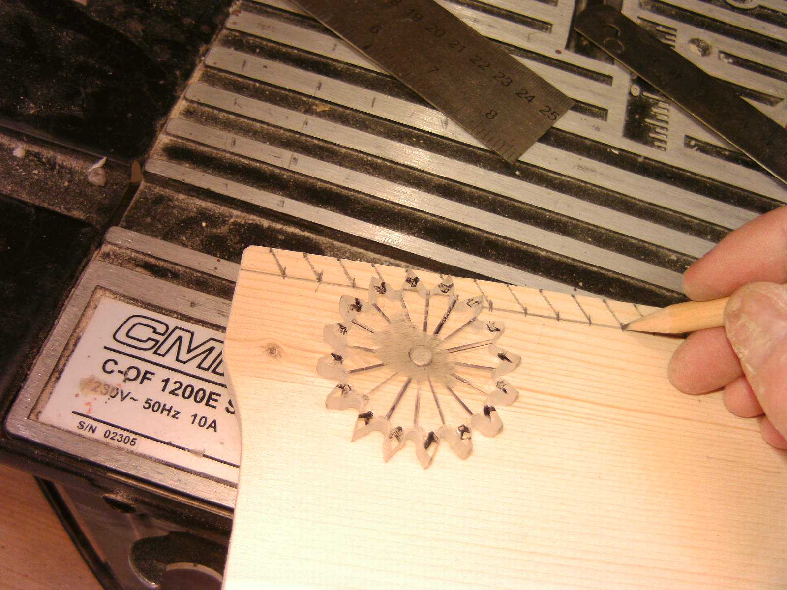

der hammer ist ich habe ein davinci rib rod und davinci whell gebaut aus plexi und holz und durch übersetzung von 12x12mm kriege
ich das star wars door zum laufen, viel besser als mit plan A. so what i am trying to say is.if we put it all together then its
ALAN-LEE + LEONARDO DA VINCI + DARTH VADER DOOR, macht mann ein "R" für Renegade auch rein dann ist es ein equals to
nicht leonardo da vinci sondern
LEE ALAN-AR-DOOR-DARTH-VINCI oder. :P
see you all tomorrow, goodnight

STAR WARS DOOR Motorized Video 1

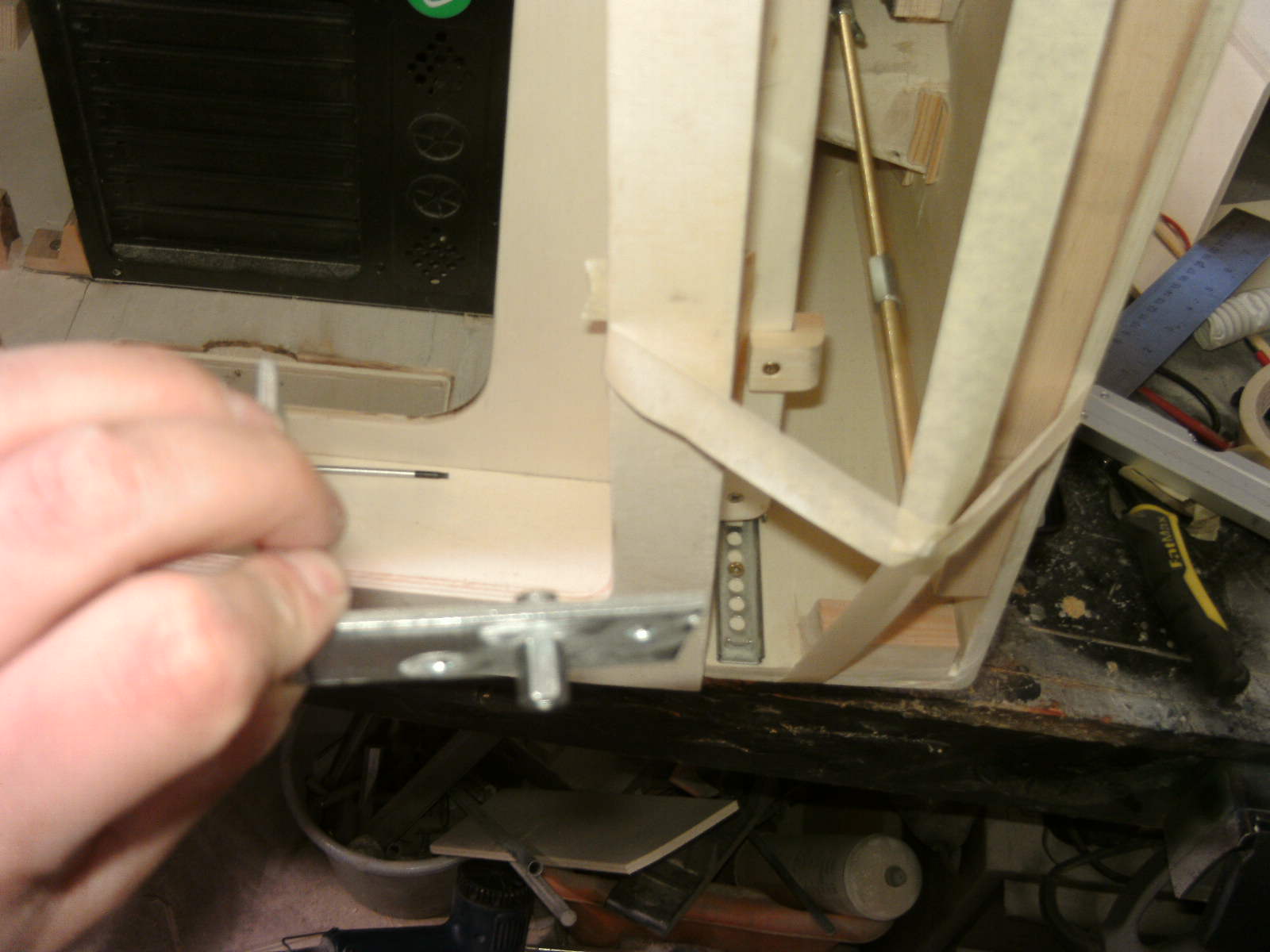

hi guys, wie auf der video sichtbar, es ist mittlerweile 04:30, ich bin so stupid aber jetzt gehe ich wirklich schlafen.
ich konnte es nicht lassen da plan A nicht funktioniert hat. also mit ein extra schiene oben vorne am door und die holz teil alle trocken geklebt habe ich
das erste video noch zwar ohne end und richtungs dreh schalter aber here you cann see that this baby is gonna work fine.
noch staubig sind die schiene und die mussen noch eingefettet werden dann laufen die noch besser und leiser.
also PALADIN, schumemal ob ich das video jetzt diesmal richtig einbinden kann. oh mann jetzt gehe ich wirklich schlafen obwohl ich ein ideen phase habe und
probably cannot sleep. good nicht guys, :sleeping: :sleeping: :sleeping:
