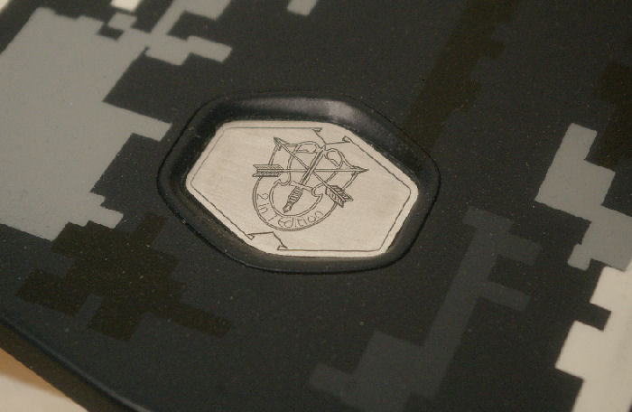

Nachdem der AGB ja jetzt soweit fertig war, konnte es mit dem nächsten Detail weitergehen....diesmal ein ganz kleines....ein kleines Alu Schildchen, was später das Original Coolermaster Logo in der Front ersetzen wird. Bis hierhin haben wir das gute Stück ....graviert....ausgeschnitten....lackiert...und wieder geschliffen....denke mal das es sich jetzt ganz gut sehen lassen kann... :thumbsup:

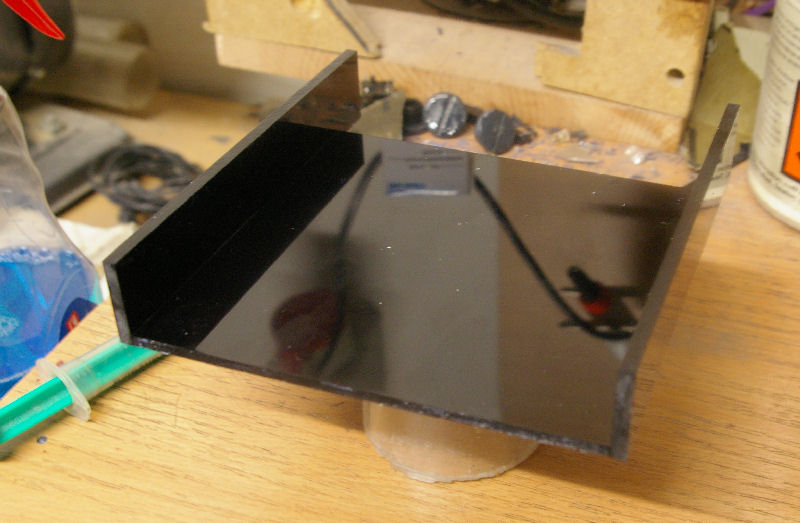

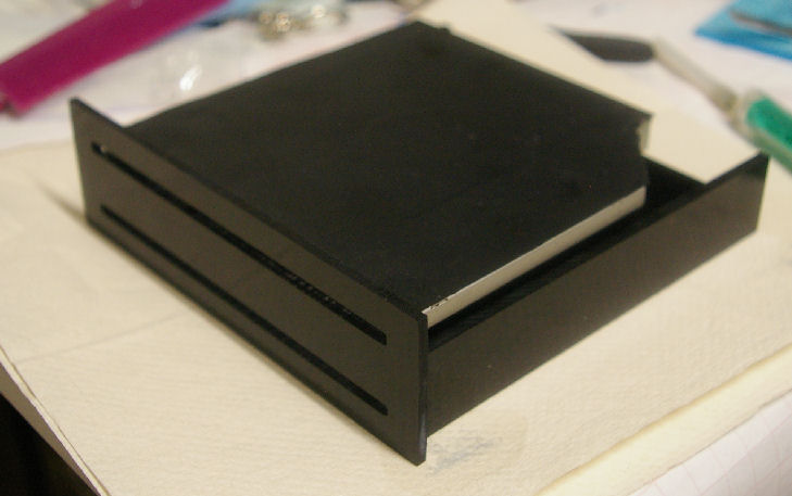

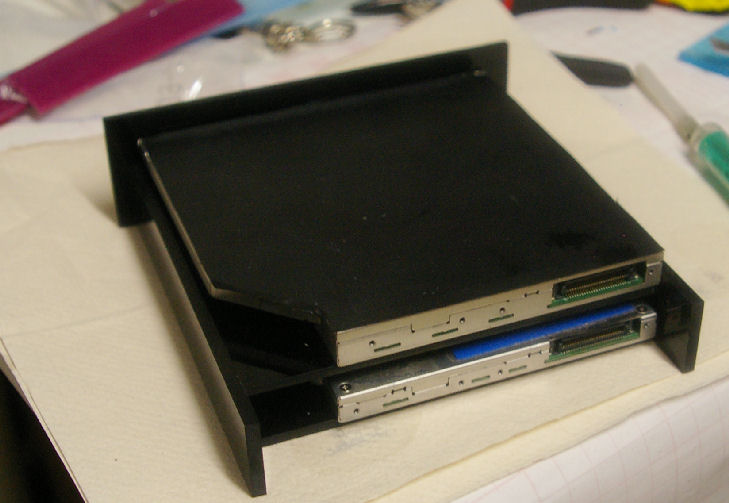

Nebenher...haben wir dann noch einige Plexiglas Einzelteile ausgeschnitten...aus denen wir dann einen 2in1 "Laufwerkskäfig" gebastelt haben. Das Teil passt in einen ganz normalen
Laufwerksschacht (wär sonst auch blöd :D ) und kann 2 Slimline Slot-In Laufwerke aufnehmen....

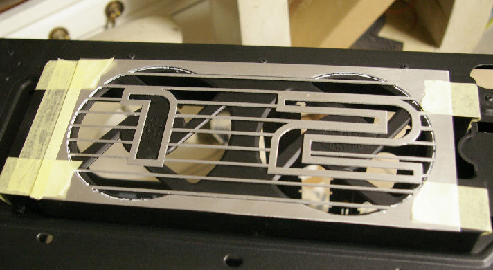

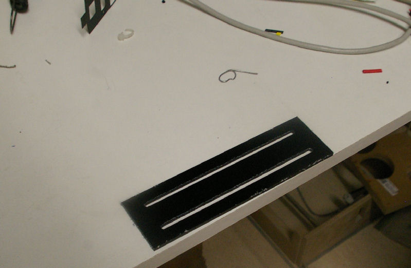

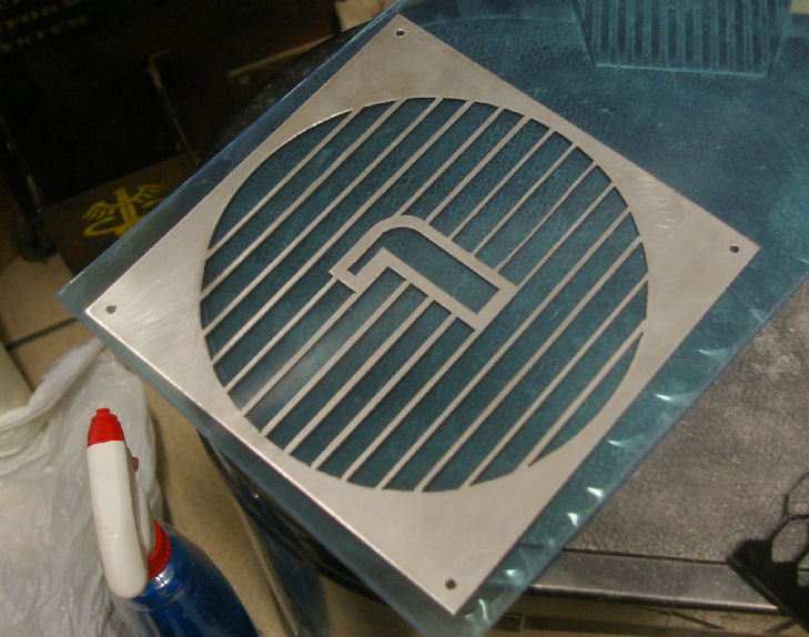

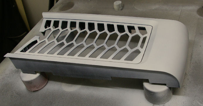

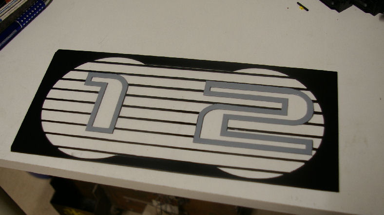

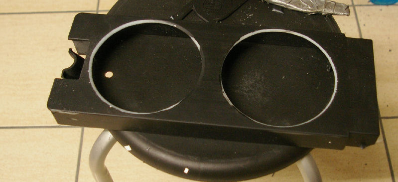

Für die untere Kammer haben wir dann auch noch einen Radigrill gemacht, da kommt zwar kein Radiator zum Einsatz....aber wir wollten die Plastikblende auch nicht so lassen wie sie im Original war....

Schicker Fan Grill, womit habt ihr den Grill ausgeschnitten, da die Streben doch sehr dünn sind.

Cool sind auch die 2 Slot-In-Laufwerke, bin mal gespannt zu sehen wie und ob ihr diese unauffällig in die Front integriert bekommt.

Hab da nur 2 Fragen, womit habt ihr das Logo graviert und den Radigrill ausgeschnitten?

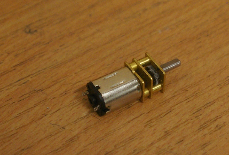

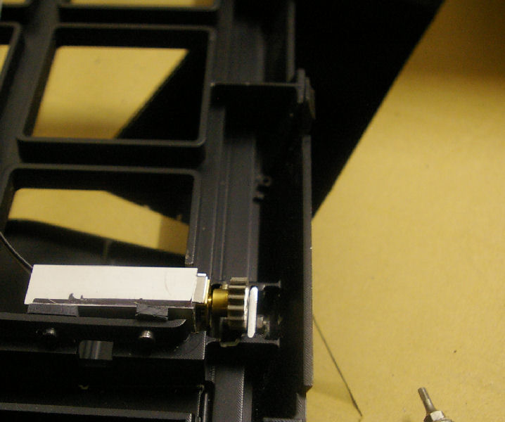

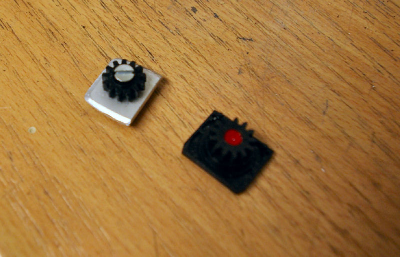

Nachdem wir ja schon den ersten Motor im Deckel integriert haben, wollten wir natürlich auch die Frontklappe mit einem Motor auf und zumachen....daher mussten wir erstmal nach nem passendem motörchen suchen...bis wir dann schliesslich dieses gute Stück gefunden haben....der hat genug drehmoment und ist gleichzeitig klein genug so das wir ihn problemlos hinter der Front verbauen können...
Normalerweise wird die Abwärtsbewegung der Klappe über 2 Plastikbremsen abgebremst....die mussten jetzt natürlich raus...bzw. umgebaut werden...so das uns die Bremsfunktion nicht später stören würde....also erstmal raus damit...die Zahnräder ausgebohrt und mit ein paar Schrauben an einem Stück Blech befestigt....
Anschliessend kam dann erstmal der Motor in ein Stück Vierkantprofil....das wir dann von innen an der Front befestigt haben....

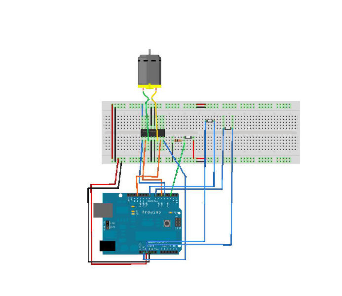

Als nächstes werden wir dann wohl die Elektronik fertig machen...wiedermal auf Basis eines Arduino...zusammen mit ner L293D H-Brücke....das ganze wird dann so in der Art ausschauen (nur mit einem Motor mehr)....

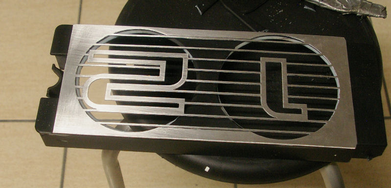

Nebenher haben wir dann auch für den 200er Radi (hinter der Front) noch eine passende Abdeckung gemacht, die zu der im unteren Bereich passt....

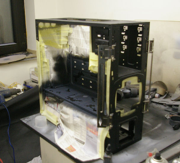

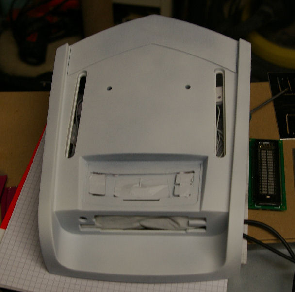

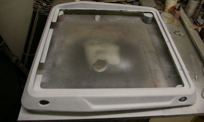

Und zu guter letzt haben wir dann noch angefangen den Innenraum zu lackieren....

Sehr einfallsreich mit den Motoren, Respekt!

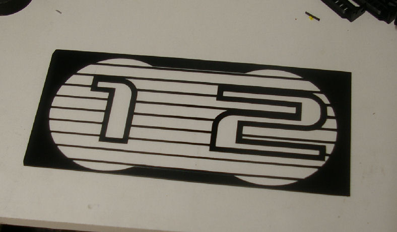

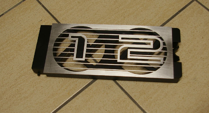

Aber die Frage mit den Abdeckungen für die Radies wurde uns noch immer nicht beantwortet...
Laser Zuschnitte? ;)
Thursday, February 2nd 2012, 9:20pm
Das mit dem Motor finde ich interessant, warum sind die Streben beim 200 Lüftergitter nicht gleichmäßiger?

Werden die Motoren dann einfach über Taster gesteuert oder via PC?

@ringo, weils handmade ist. Hat man bei dem anderen Gitter auch schon leicht gesehen. ;)
Mir gefällt es bisslang sehr gut. An die front wird dann noch eine Zahnstange kommen, oder?

Die Ausschnitte sind trotzdem nicht schlecht geweorden, habe es erst beim 2. mal genaues hinsehen gemerkt...
Das muss ne schöne Gedultsaufgabe gewesen sein... :thumbsup:

Wie ja schon aufgefallen ist sind die Ausschnitte in dem Radigrill nicht alle 100%ig.....das liegt einfach daran das wir das ganze zwar ordentlich eingeklemmt (mit Holzplatten bzw. der Führungsschiene für die Stichsäge) hatten damit sich das blech nicht bewegen kann wenn die stichsäge da durch geht, aber es leider doch ein wenig gewabbelt hat an den stellen und dadurch ungenauigkeiten entstanden sind....
an der Front ist sogar schon ne Zahnstange...die ist da standardmäßig direkt mit dran....normalerweise greifen diese Plastikbremsen da rein und verlangsamen so die Abwärtsbewegung der Klappe....wir nutzen jetzt halt die umgebaute bremse um die Kraft des Motors auf die Zahnstange zu übertragen....

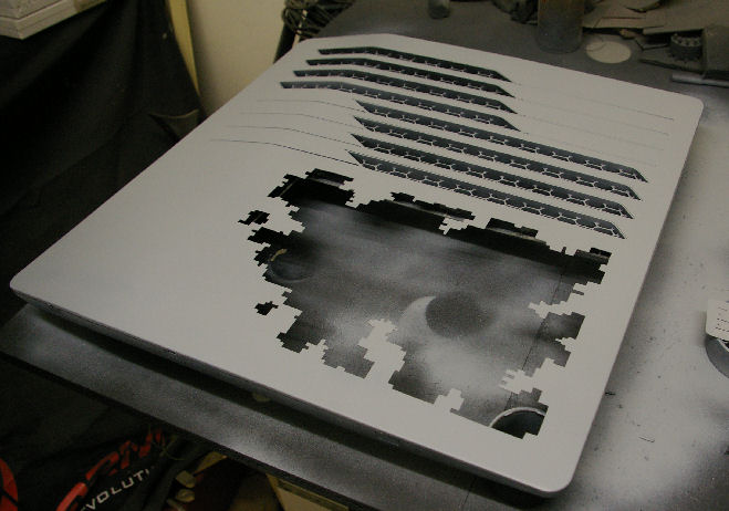

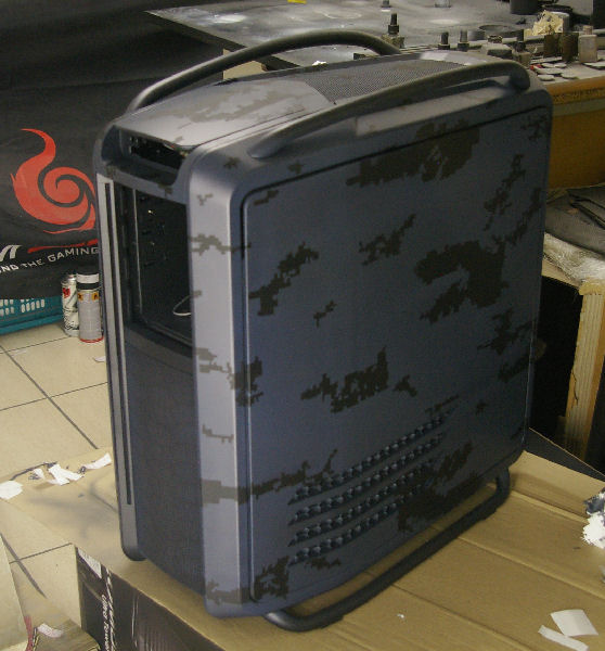

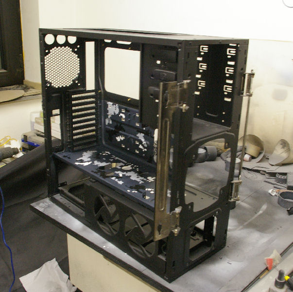

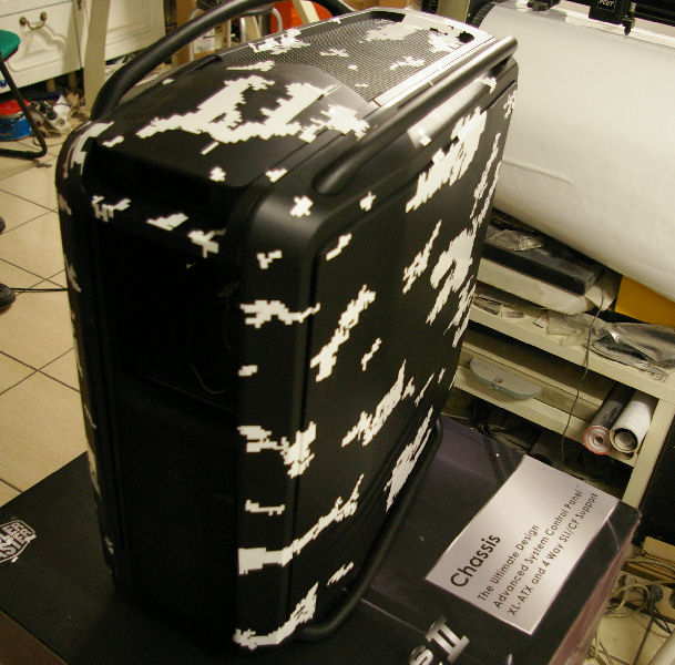

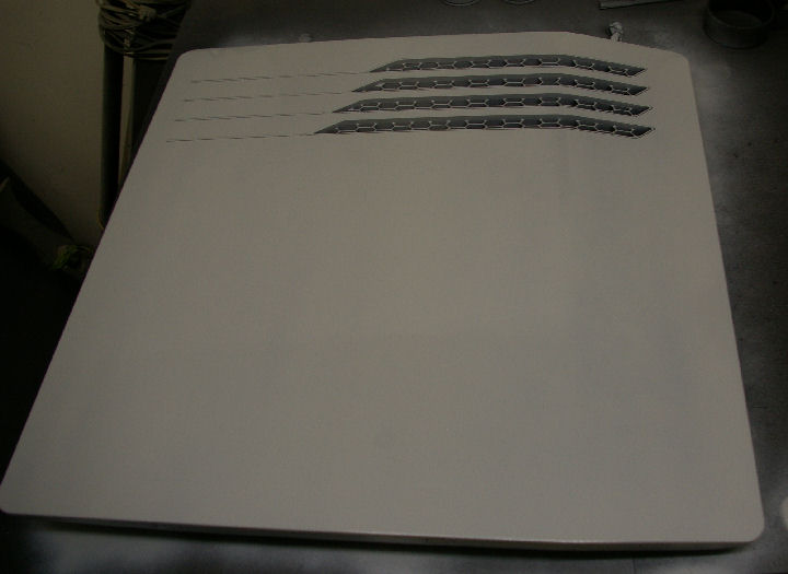

In den letzten Tagen haben wir natürlich schonmal weiter an der Lackierung gearbeitet...die ersten Teile werden so langsam auch schon fertig...aber hier jetzt erstmal ein paar Bilder vom Verlauf....

Sehr schicke Cases! Besonders die Feinheiten der Lackierung, die man in dem Video schön erkennen kann! Sehr toll auch elektrisch betriebenen Abdeckungen, nur der Deckel klingt wie ne "Zwieback-Fräse" ;)
Nur nochmal die Frage nach der steuerung: Analog oder PC-gesteuert?

Versteh ich das richtig, ihr habt auf das Schwarze Case die Aufkleber gemacht, dann weis grundiert, danach das "Blau" drüber oder?
