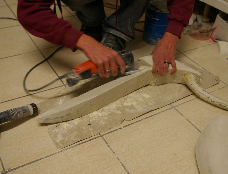

Habt Ihr auch den gesamten angerührten Spachtel verarbeitet? Fleißig am schleifen wart ihr auch.

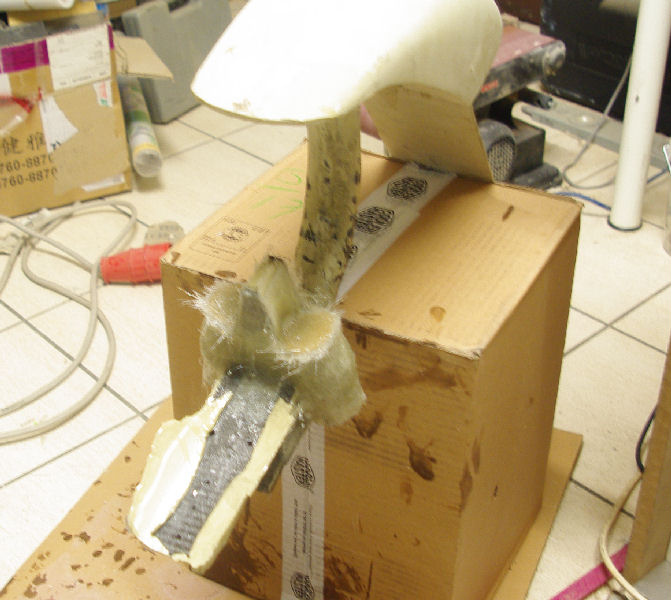

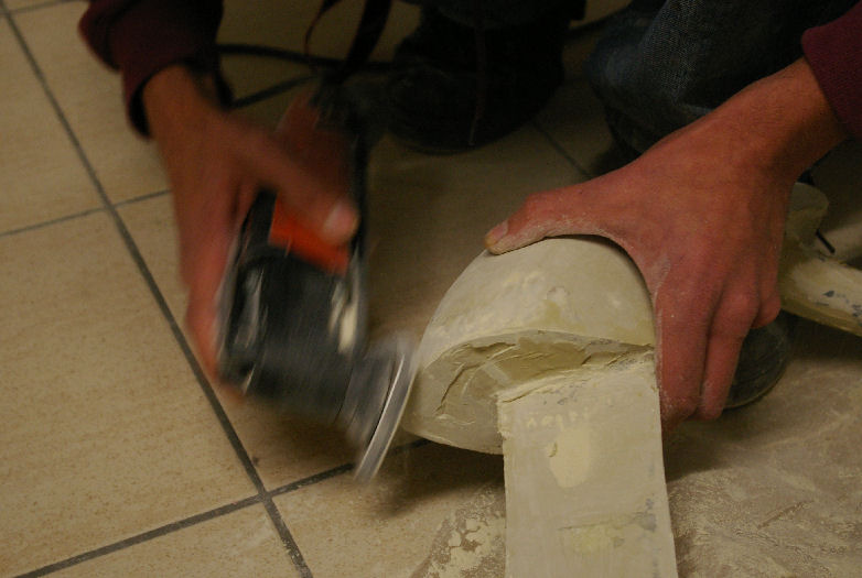

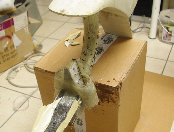

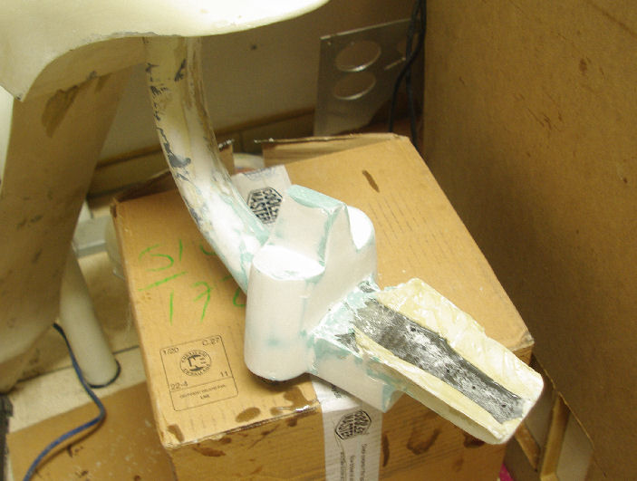

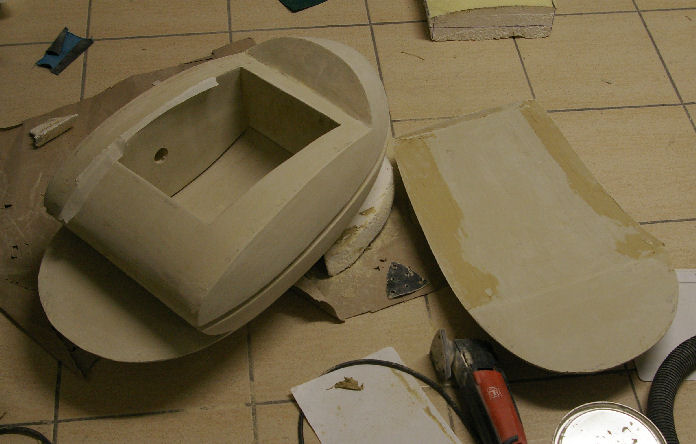

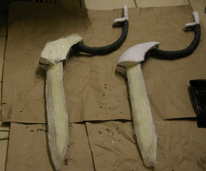

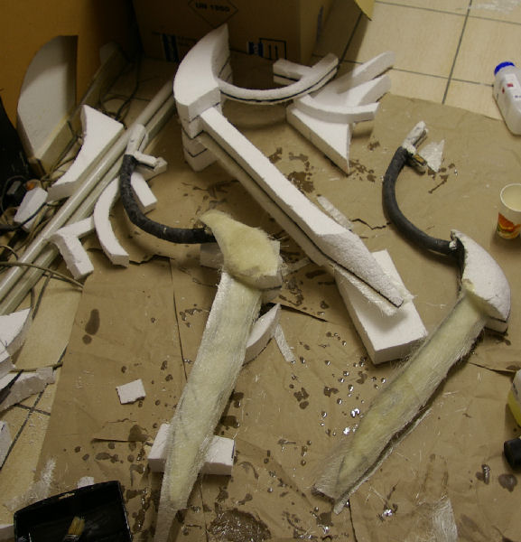

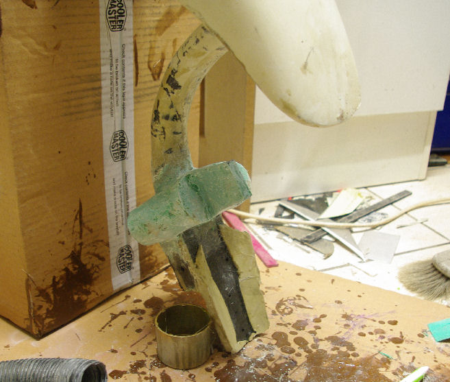

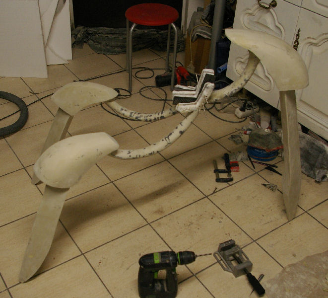

In den letzten Tagen ging es erstmal wieder an den ersten beiden Beinen weiter...denen wir erstmal die nächsten Lagen Glas/Kohlefasermatten verpasst haben.....

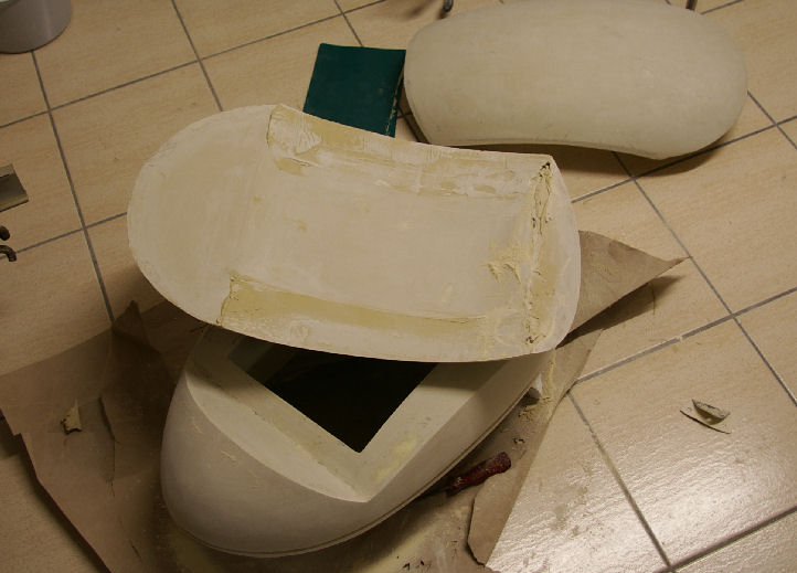

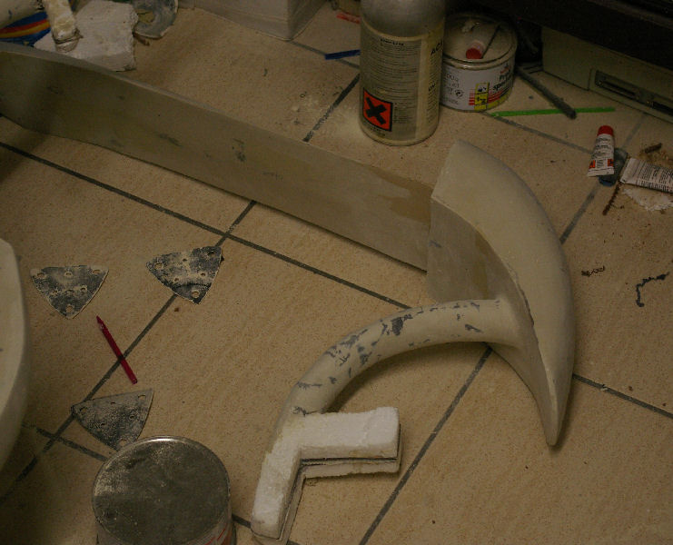

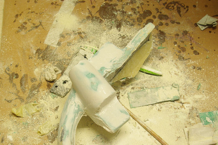

nebenher haben wir uns dann auch noch um die Innenseiten der Seitenteile gekümmert, damit auch die später schön glatt werden....

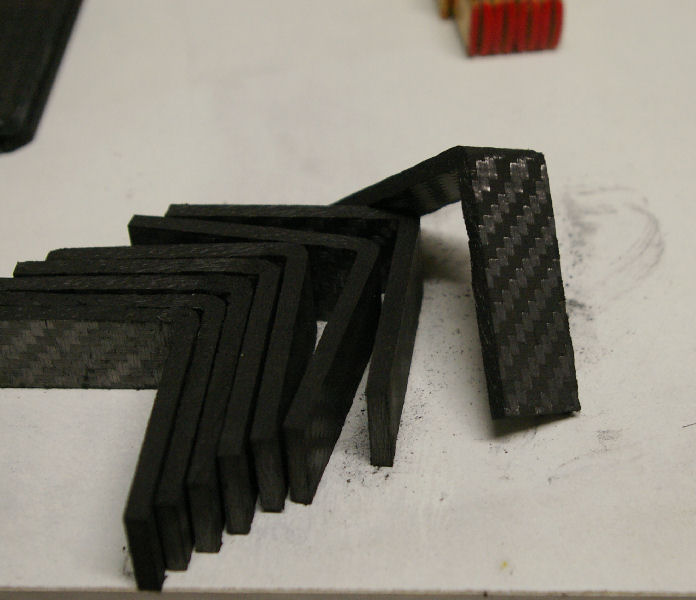

Dann haben wir noch einige Carbon Winkel zurecht gesägt....die wir später für die Seitenteile noch brauchen werden....
....das dritte Bein haben wir dann auch noch vorbereitet....

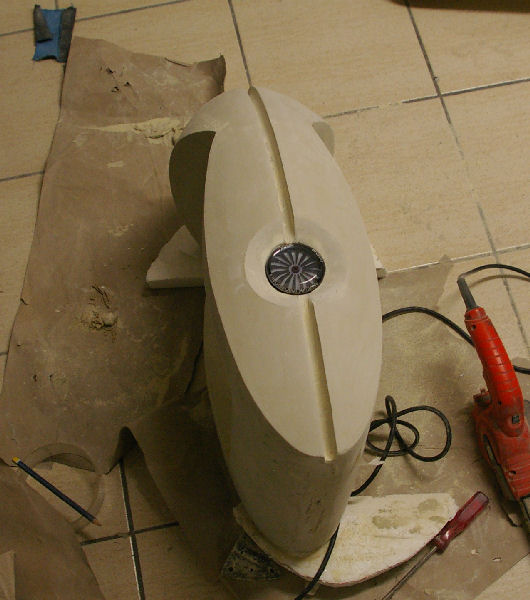

und am Hauptkörper ging die Detailarbeit dann auch noch etwas weiter.....

Warum nimmt Ihr Winkel aus Carbon und keine Alu winkel?

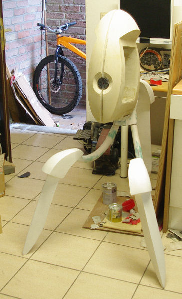

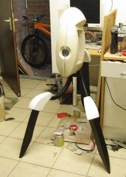

Dauert nicht mehr lang, dann steht´s das erste mal auf eigenen Füßen :thumbsup:
Das mit dem Ausfahren müssen wir wie du schon sagst etwas anders lösen...daher werden wir in die ecken des Innenauschnittes die Halterungen für die Seitenteile einpassen so das sie möglichst weit aus dem Weg bleiben und uns mit der Hardware nicht in die Quere kommt....
ach das hatte ganz einfache gründe...zum einen hatten wir das material einmal hier liegen, es ist schön stabil....und lässt sich problemlos mit einlaminieren um so später eine möglichst stabile verbindung von den seitenteilen zum case hinzubekommen....
Ansonsten ging es hier aber auch wieder etwas weiter. Wir haben durch die Northcon und die Betreuung des CM Storm Standes zwar nicht ganz soviel geschafft wie wir wollten, aber die Beine haben trotz allem schonmal einen großen Schritt nach vorne gemacht.
Allerdings wird es auch in den nächsten Tagen nicht ganz so flott weitergehen können, da wir paralell noch an 2 Cosmos 2 Casemods arbeiten, von denen zumindest einer für die Cebit 2012 bestimmt ist.... (Worklog folgt im Januar)
Aber gut....genug der vielen Worte, jetzt gibt es erstmal wieder ein paar Bilder vom Stand der Dinge....

Warum arbeitest du den Fuß auf dem Fußboden aus? Oder sind alle ablageflächen Vollgestellt und der Boden der einzige freie Fleck in der Werkstatt.
Ansonsten schönes Update.
Friday, December 23rd 2011, 10:27am
Ein Stuhl / Sessel wäre auch cool, auf dem letzten Bild würde noch die Sitzschale fehlen, dann wäre das ein Stuhl. ^^

Sehr cool... Wie stabil ist der Spaß?
@Ringo
Wenn sie genauso Chaotisch sind wie wir beide, dann ist der Boden der einzige freie Platz ;)
Ausserdem ist das Ding riesig. Würde ich auch auf den Boden stellen
Friday, December 23rd 2011, 9:08pm
Da kann ich dir kaum widersprechen, allerdings für das Fußbearbeiten sollte sich schon noch ein Plätzchen finden.

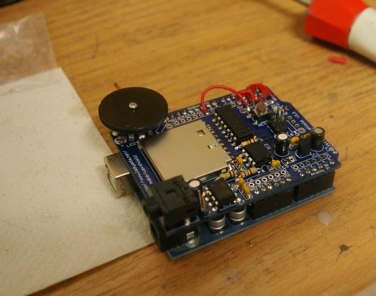

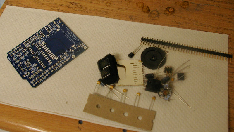

Leider mussten wir bis letzte Woche darauf warten das unsere Alternative für die Sprachausgabe endlich wieder in Deutschland verfügbar war....als der Bausatz dann angekommen ist, haben wir das ganze natürlich auch direkt aufgebaut und inzwischen eine vernünftige Lösung für die Sprachausgabe auf Basis verschiedener Sensoren.
Höchstwahrscheinlich wird es erstmal bei 3 "Sensoren" bleiben, erstmal natürlich dem Bewegungssensor, dann einem Tilt Switch der mitbekommt wenn das Turrent seitlich gekippt wird und zu guter letzt ein Sensor der mitbekommt wenn das Turret angehoben wird.
Der Arduino verarbeitet dann die ganzen Signale und reagiert indem er über den wave shield ein soundfile abspielt. Die Auswahl der Soundfiles wird per zufallsgenerator geregelt. Bsp.: Das Turret registriert eine Bewegung über den Bewegungssensor, dann spielt er automatisch aus dem Ordner Searching eines der Soundfiles ab. (insgesamt kommen später wohl ca. 50-100 Soundfiles zum Einsatz) :thumbsup:
Sunday, February 5th 2012, 11:43am
Sieht sauber verlötet aus, auf die ersten Test sind wir gespannt, wie er reagiert und was er draus macht.

Argh, löten...nix für mich :D
Aber schaut gut aus. Kann mich garnicht erinnern das im Spiel 100 Sound files sind :S

Süße kleine lötarbeit ;) Deine Beschreibung klingt auch interessant- bin aber mal gespannt wies dann in wirklichkeit klingt.

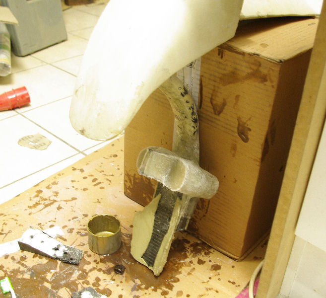

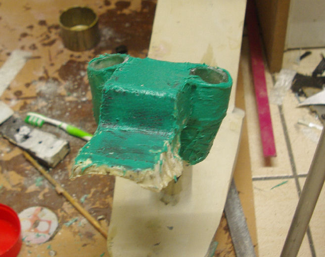

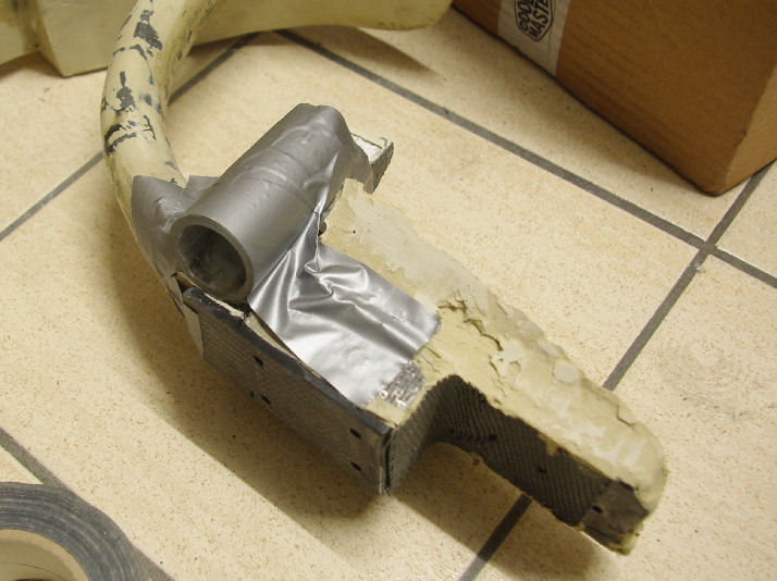

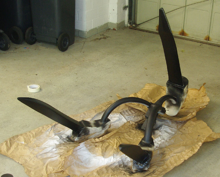

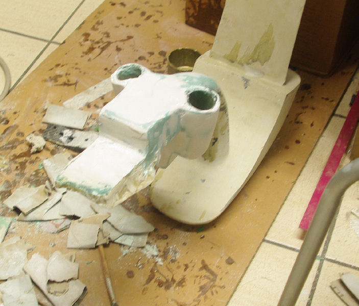

In den letzten Wochen haben wir uns erstmal damit beschäftigen müssen einen Schaden zu beheben den das gute Stück genommen hat als es mit einem Hammer kollidiert ist. Der Hammer ist leider bei ner Umräumaktion aus größerer Höhe auf eines der Beine gekracht und hat dabei ein wenig Schaden fabriziert. Da wir nun ja sowieso nochmal Hand anlegen mussten, haben wir uns dafür entschieden die Aufnahme der Beine nochmal umzuarbeiten....was jetzt erstmal nochmal einige Zeit verschlungen hat....

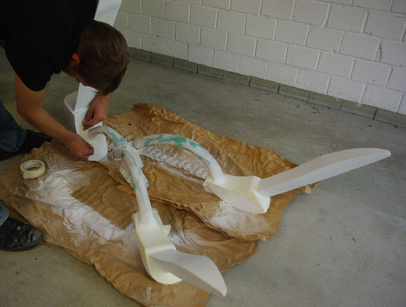

Nachdem das soweit erledigt war, konnten wir uns dann darum kümmern das die Beine schonmal die erste Schicht Farbe bekommen haben.....
