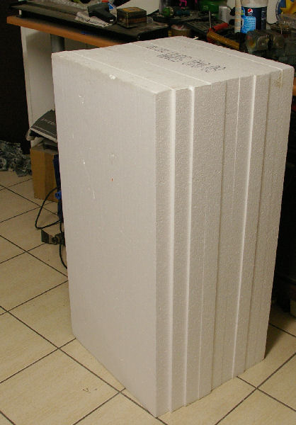

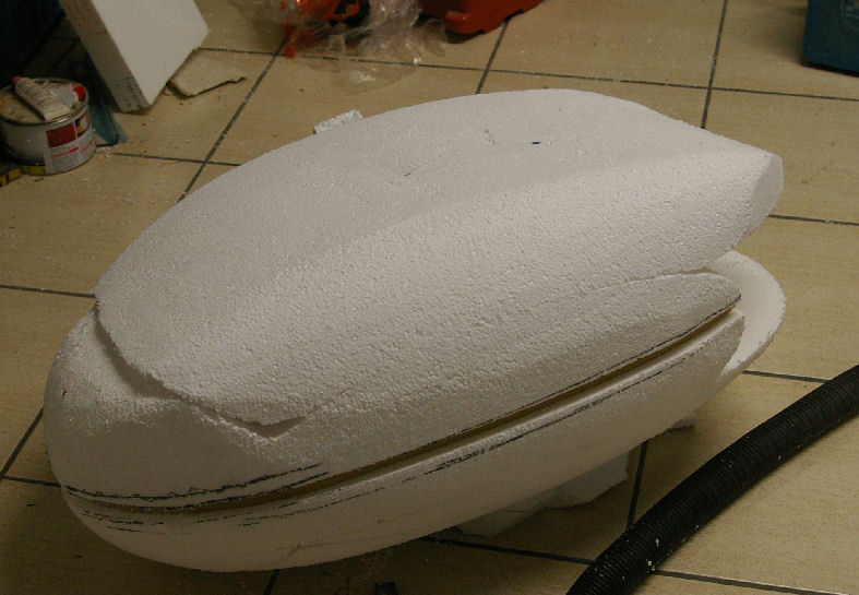

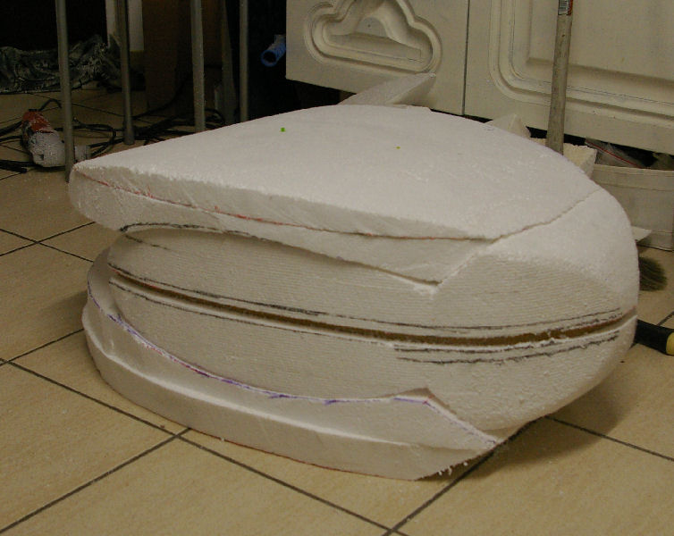

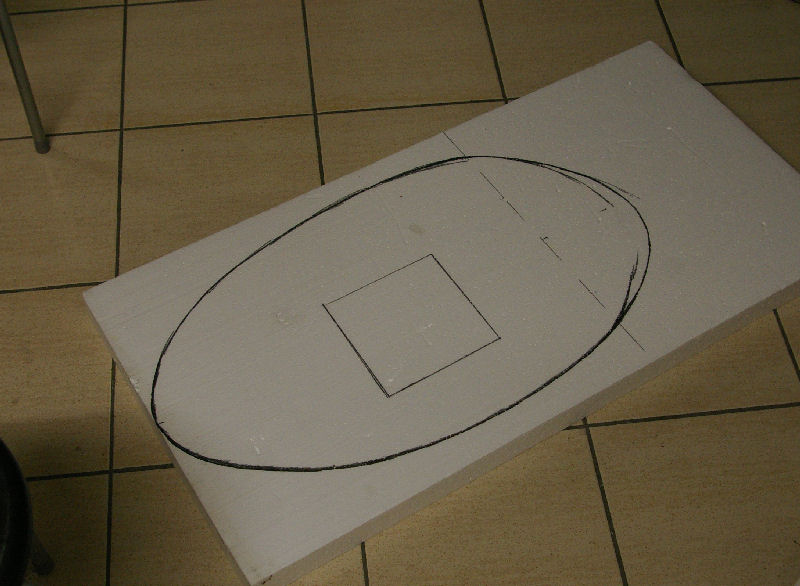

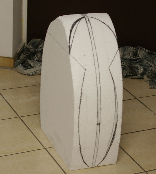

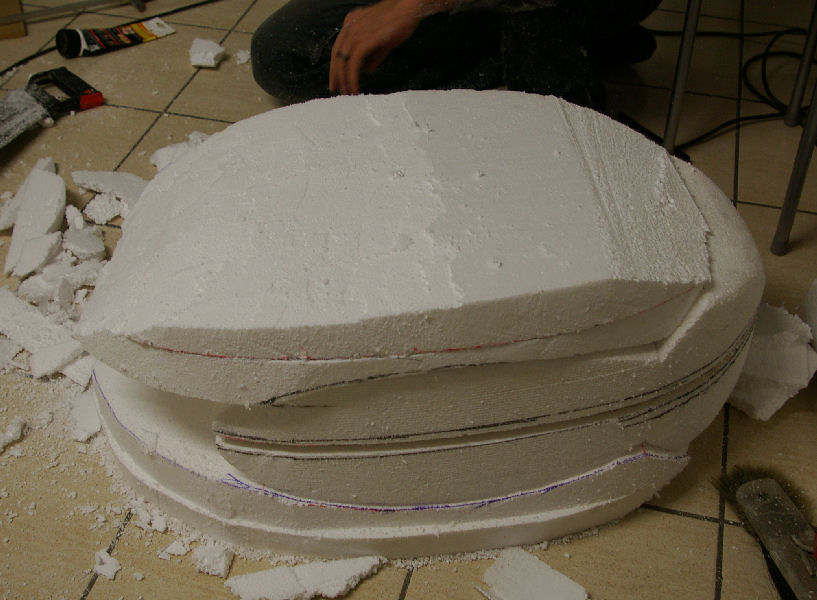

Angefangen haben wir erstmal mit einigen Lagen Styropor.....

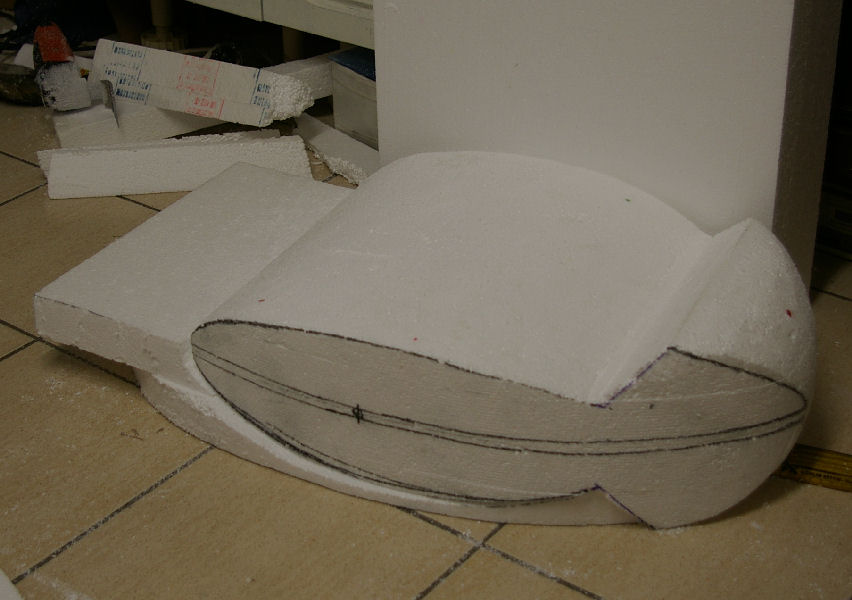

....darauf haben wir erstmal grob die Form (seitenansicht) aufgemalt...

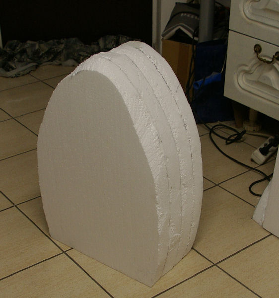

...um dann anschließend einige Lagen davon auszuschneiden....

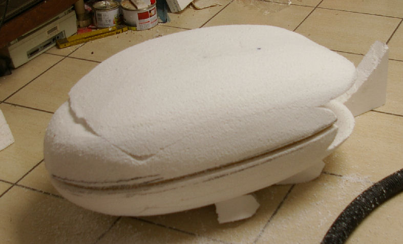

.....das ganze haben wir dann auch erstmal etwas weiter in Form geschliffen....
....bevor wir dann die nächste Seite vorgezeichnet haben....

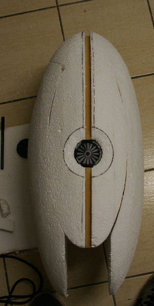

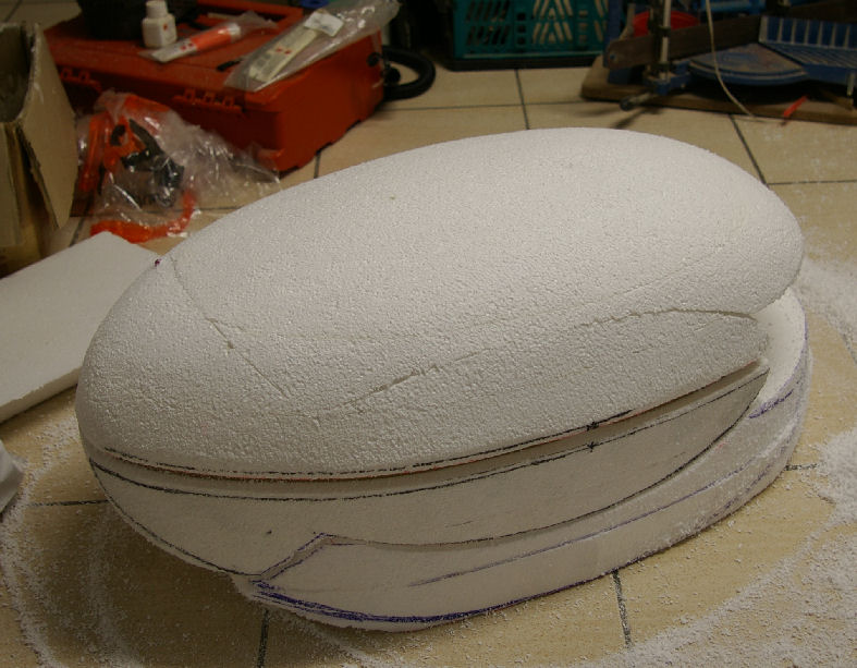

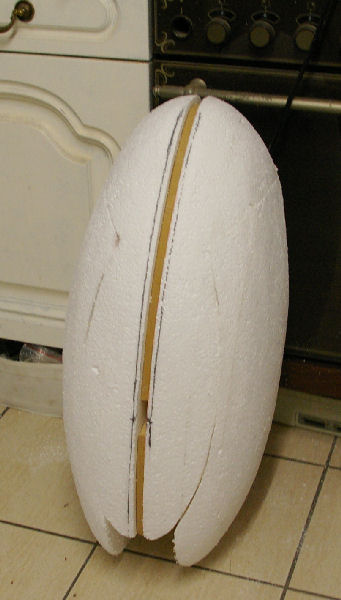

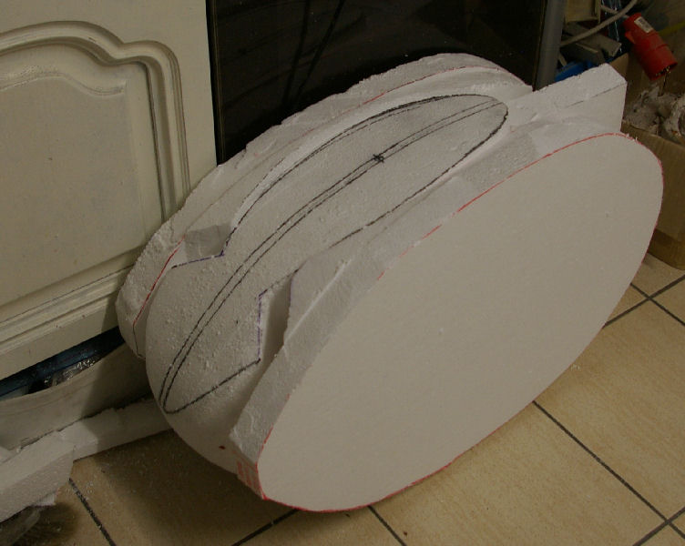

Nachdem wir ja auf der nächsten Seite schonmal angezeichnet hatten was weggeschnitten werden konnte...ging es damit auch erstmal weiter....

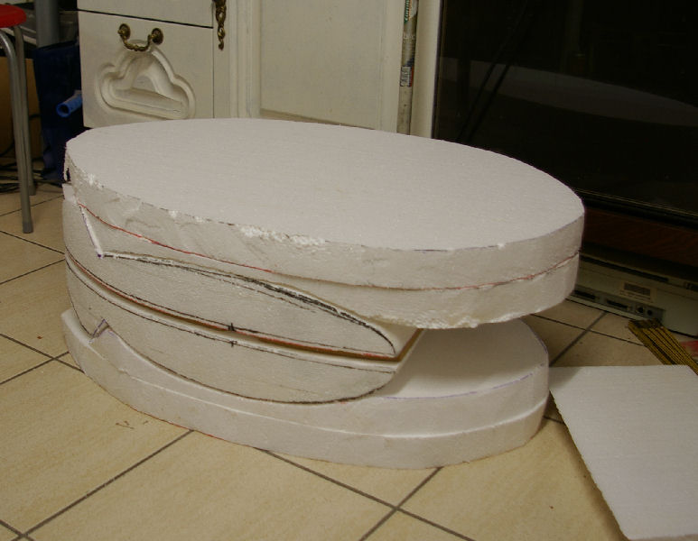

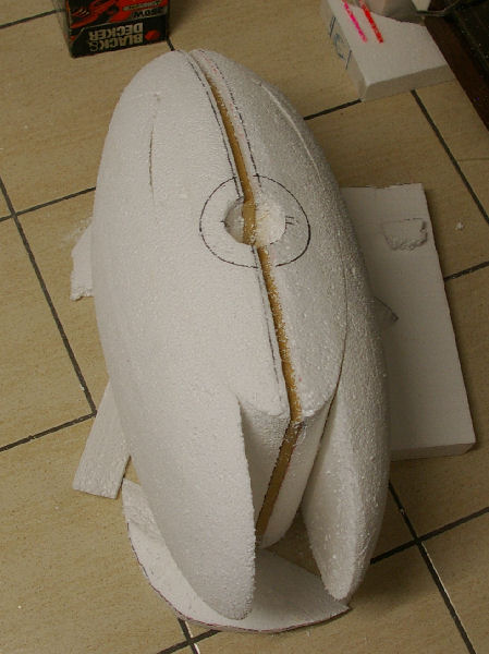

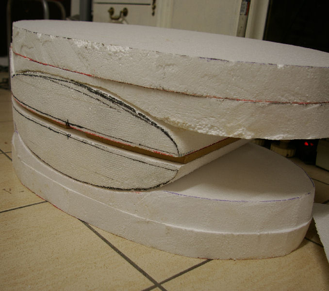

anschließend haben wir dann für jede Seite vom Turret jeweils 2 lagen styropor miteinander verklebt, damit wir dann anfangen konnten die innenform der seitenteile schonmal grob herauszuarbeiten....

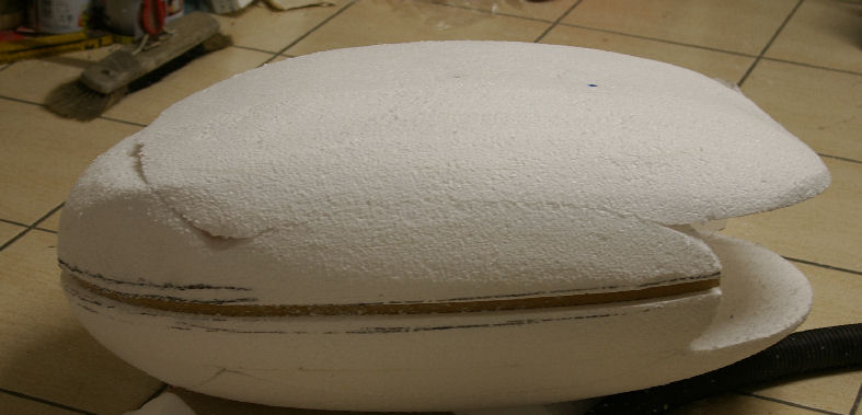

zwischendrin haben wir dann auch den körper nochmal auseinandergenommen um in der mitte einen kern aus mdf einzusetzen....der hat direkt 2 vorteile....zum einen bringt er nochmal extra stabilität in die ganze sache zum anderen hat das Turret ja eine umlaufende Vertiefung in der mitte des körpers verlaufen....die wir auf diese weise auch recht einfach herstellen können....

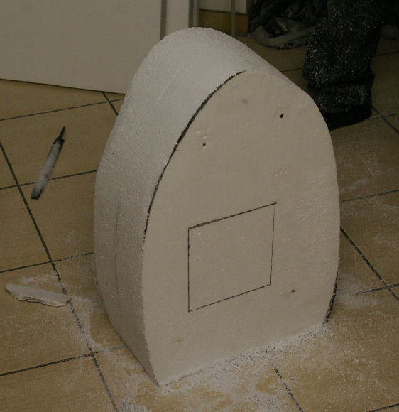

danach ging es dann aber auch wieder mit den seitenteilen weiter ....allerdings haben wir uns als nächstes die Außenseiten vorgenommen, damit auch sie schonmal grob in Form gebracht werden....

Schön langsam bekommt der Korpus schon eine schöne Form. Mit was schleift ihr eigentlich das Styropor?

Die Form des Korbus kann man schon gut erkennen. Styropor Das mit dem anghänglich sein des Styropors finde ich immer etwas lästig, gehört aber auch irgendwie dazu. Wie alles später zusammen arbeiten wird.
jaaa, sagen wir es mal vorsichtig....sie ist da nicht ganz so erfreut :D

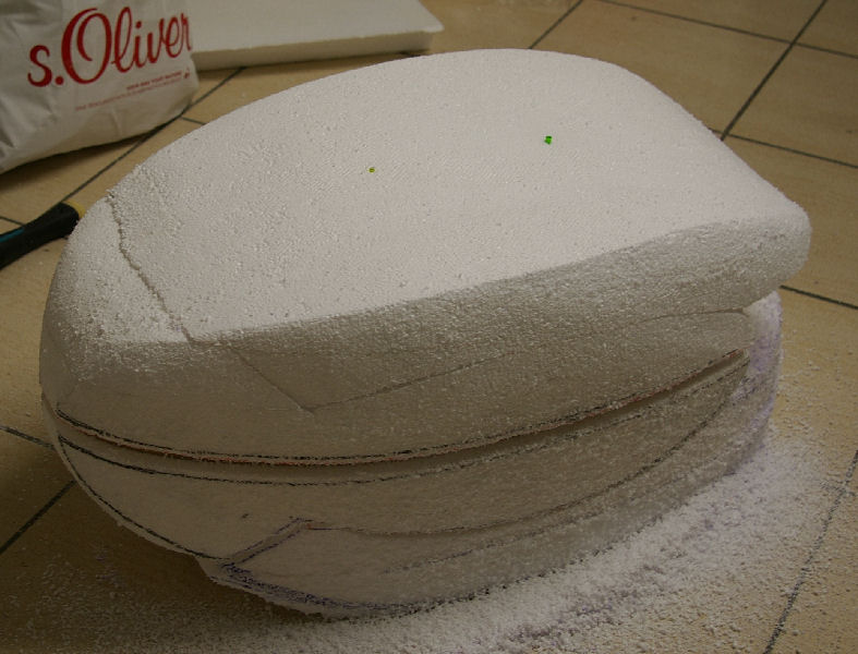

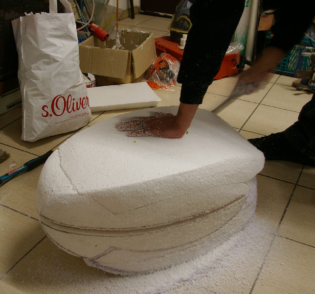

Geschliffen haben wir den mit den unterschiedlichsten mitteln...angefangen bei ner einfachen holzraspel (die hat sich als gutes werkzeug für grobe arbeiten herausgestellt) und ansonsten multimaster und ähnliches...
Hab ansonsten aber auch schon wieder ein kleines Update....
hier ging es in den letzten tagen nämlich fleissig weiter...die außenform will schliesslich fertig werden so das anschließend glasfasermatter etc drüber kann....

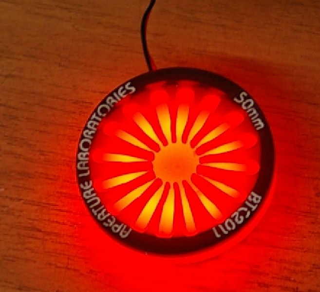

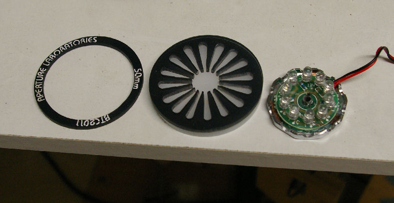

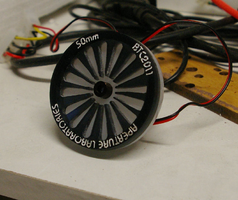

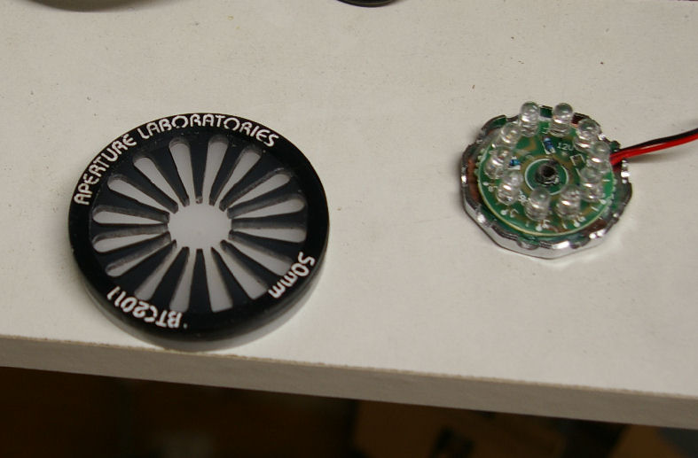

ansonsten haben wir auch mit dem Auge angefangen und schonmal die ersten Einzelteil vorbereitet....die teile werden später einfach gestapelt....hinter die Plexiteile kommen dann später noch LED´s und Laserpointer und davor noch eine weitere Schicht Plexiglas, die wir aber erst noch in Linsenform schleifen müssen....

Der Ring ums Auge ist cool... BTC2011 xD

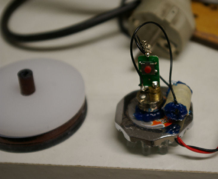

Nachdem wir ja eh einmal mit dem Auge beschäftigt waren, haben wir die Beleuchtung direkt getestet.....bevor wir dann noch ein mittiges Loch in die weiße Lage gebohrt haben. In das Loch haben wir dann ein Stück Plexirohr eingesetzt das als Mittelpunkt und Tunnel für den Laserpointer dienen wird....
Ansonsten haben wir nebenher noch weiter am Korpus herumgeschliffen.....aber so langsam aber sicher.....

in den letzten Tagen haben wir natürlich wieder fleissig weitergeschliffen...so das wir als nächstes wirklich mit der glasfaser panscherei anfangen können....

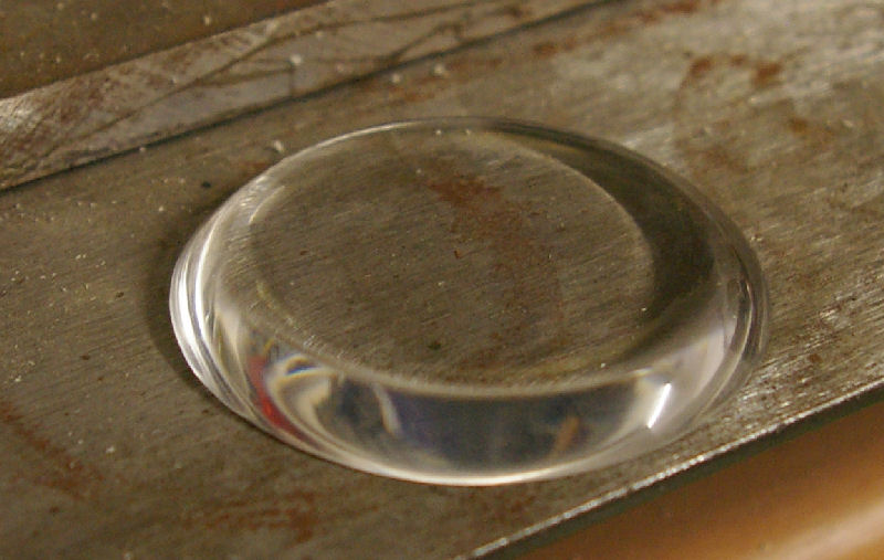

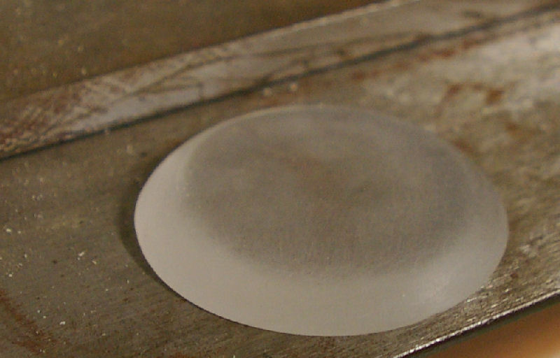

Nebenher haben wir dann noch angefangen eine Plexiglaslinse für das Auge als abschließende Lage vorzubereiten....
