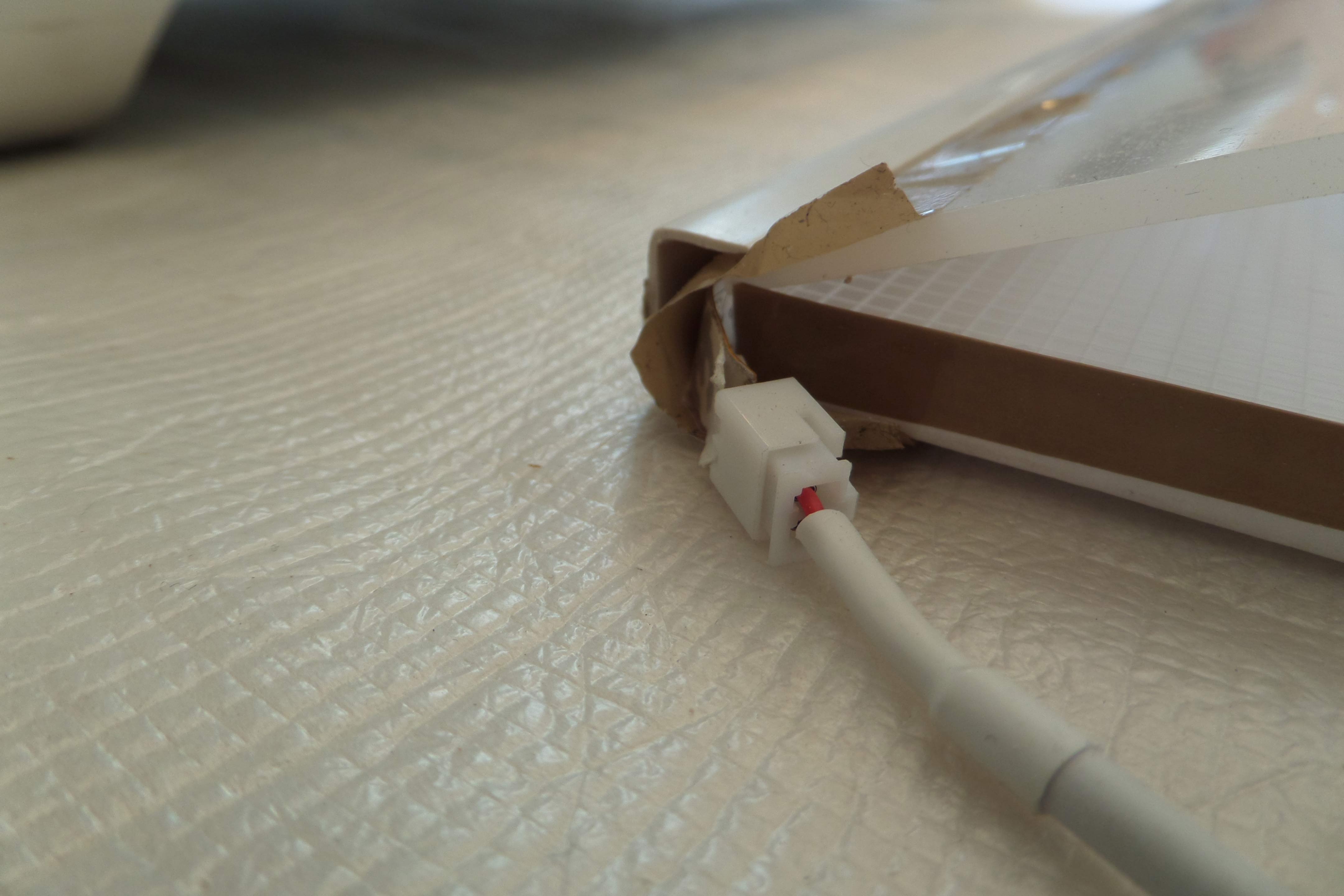

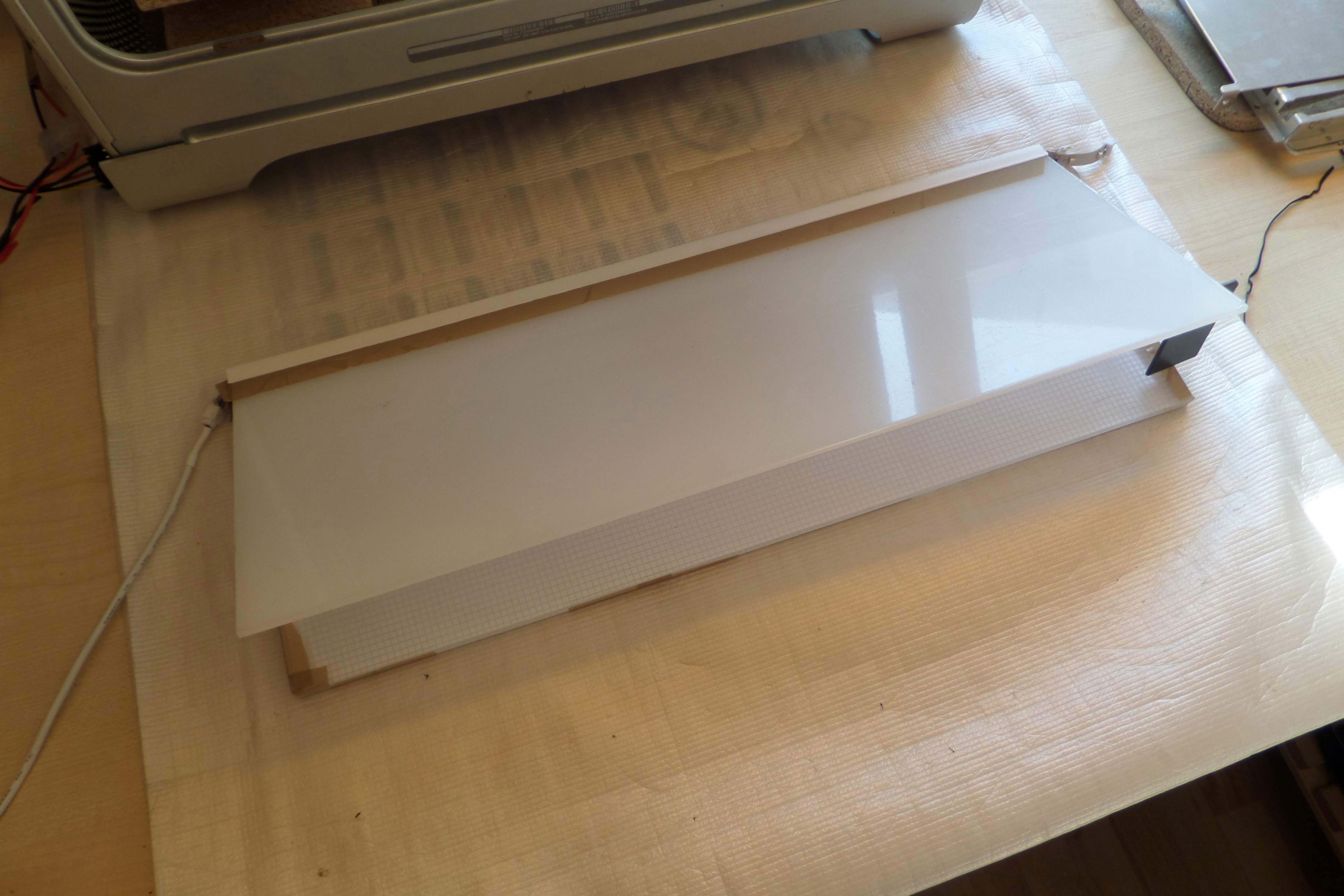

Das ist der Grundaufbau (m)eines SLight's: :search:
Die hochgeklappte Platte ist das TruLED, dieses dient zum verteilen und streuen des Lichtes, so das man eine gleichmäßige Leuchtfläche erhält.

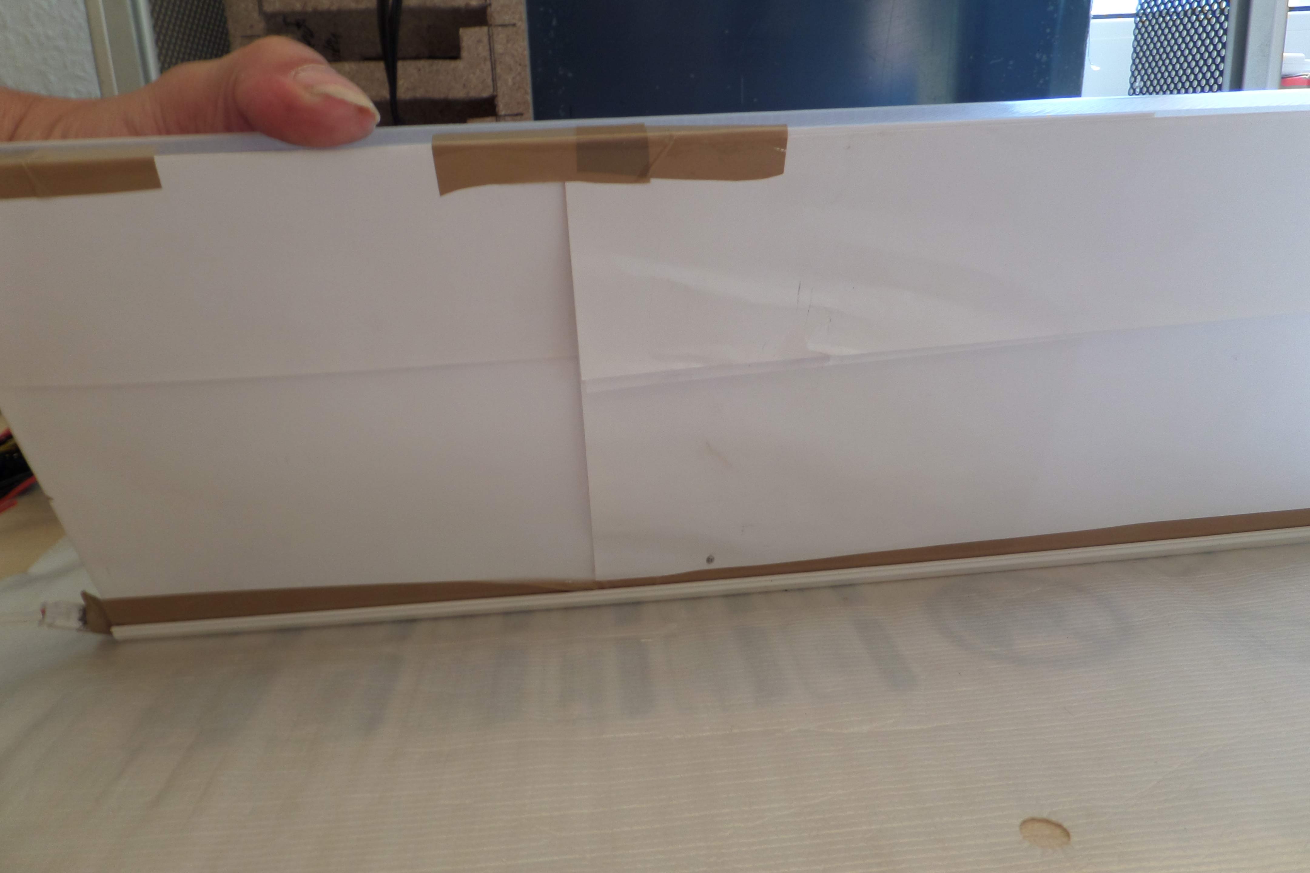

Darunter sieht man das normale klare Plexiglas GS Farblos (Ich habe es hier an den Seiten mit einer Lage Paketklebeband abgeklebt, damit das Licht nicht einfach an den Seiten aus der Platte herausgeht.).
Darunter ist ein ganz normales weisses Blatt gelegt. Hier könnte und wird auch oft eine weisse lichtundurchlässige Plexiglasplatte verwendet.
Der LED-Stripe muss so nah wie möglich an der Plexiglasplatte montiert werden und die breite des Stripes sollte möglichst gleich mit der Stärke der Lichtträgerplatte (Plexiglas GS allround) sein.
Ich habe den LED-Stripe noch mit einem Plastik-U-Profil abgedeckt, damit kein Licht nach oben, unten und hinten verschwindet. Diese Seite der Plexiglasplatte MUSS so gut wie möglich poliert sein.

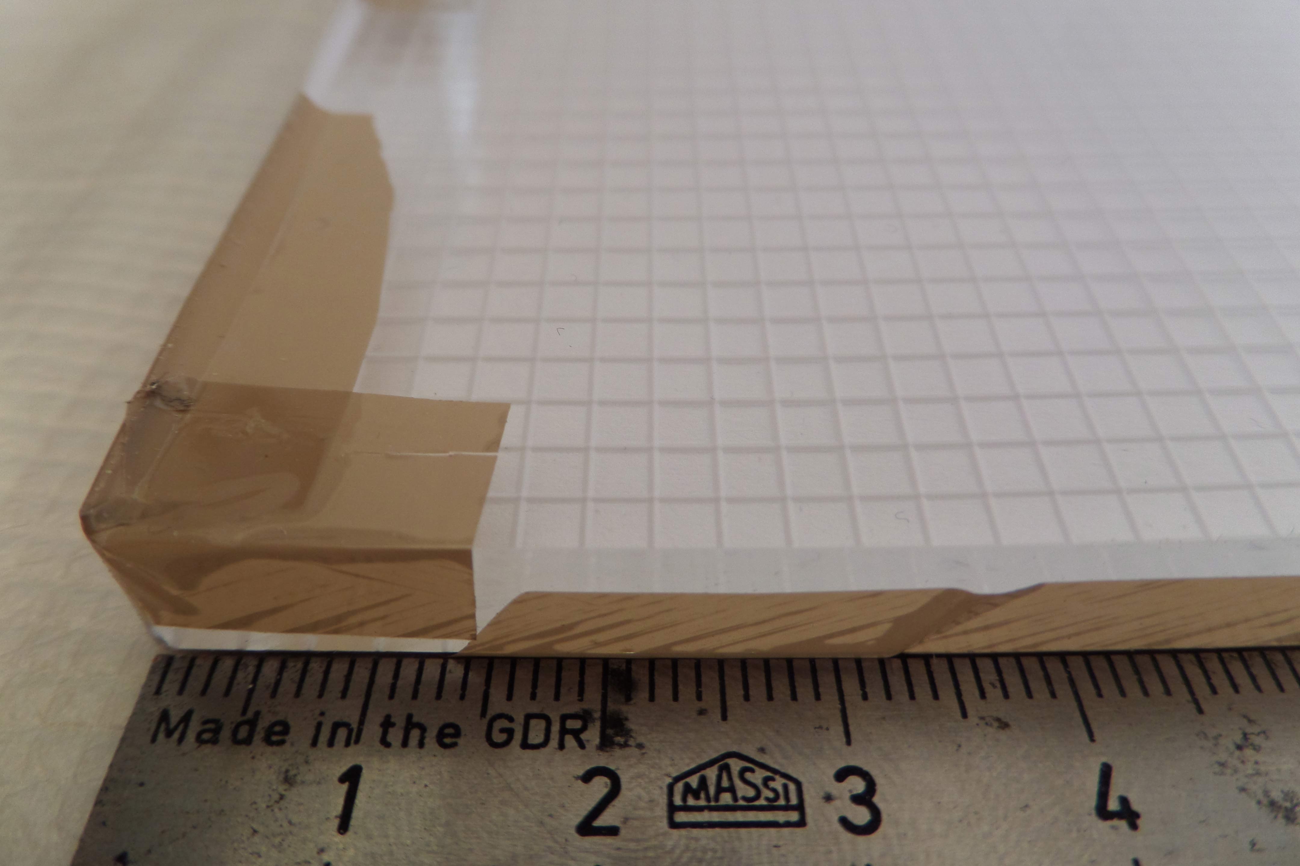

Als erstes verhindern wir also den Lichtaustritt an den Kanten. In meinem Testaufbau wird das durch das Paketklebeband erledigt. Bei den Kaufmodellen ist an den Seiten, einfach ein weiterer
Streifen Plexiglas montiert. Diese werden an die Diffusorplatte angeklebt. Aber auf das Kaufteil wollen wir hier nicht eingehen ;-) Wir wollen selber bauen!

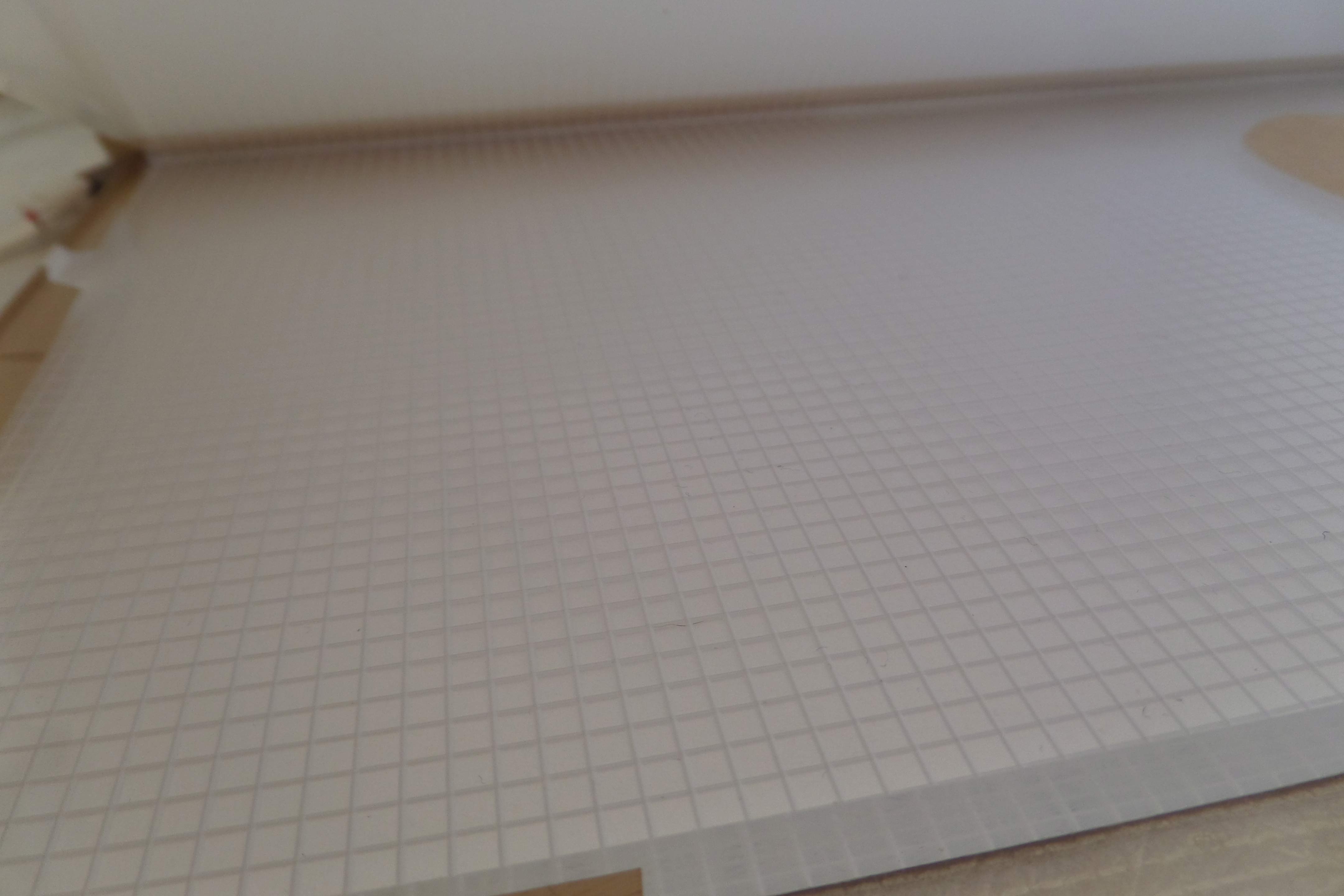

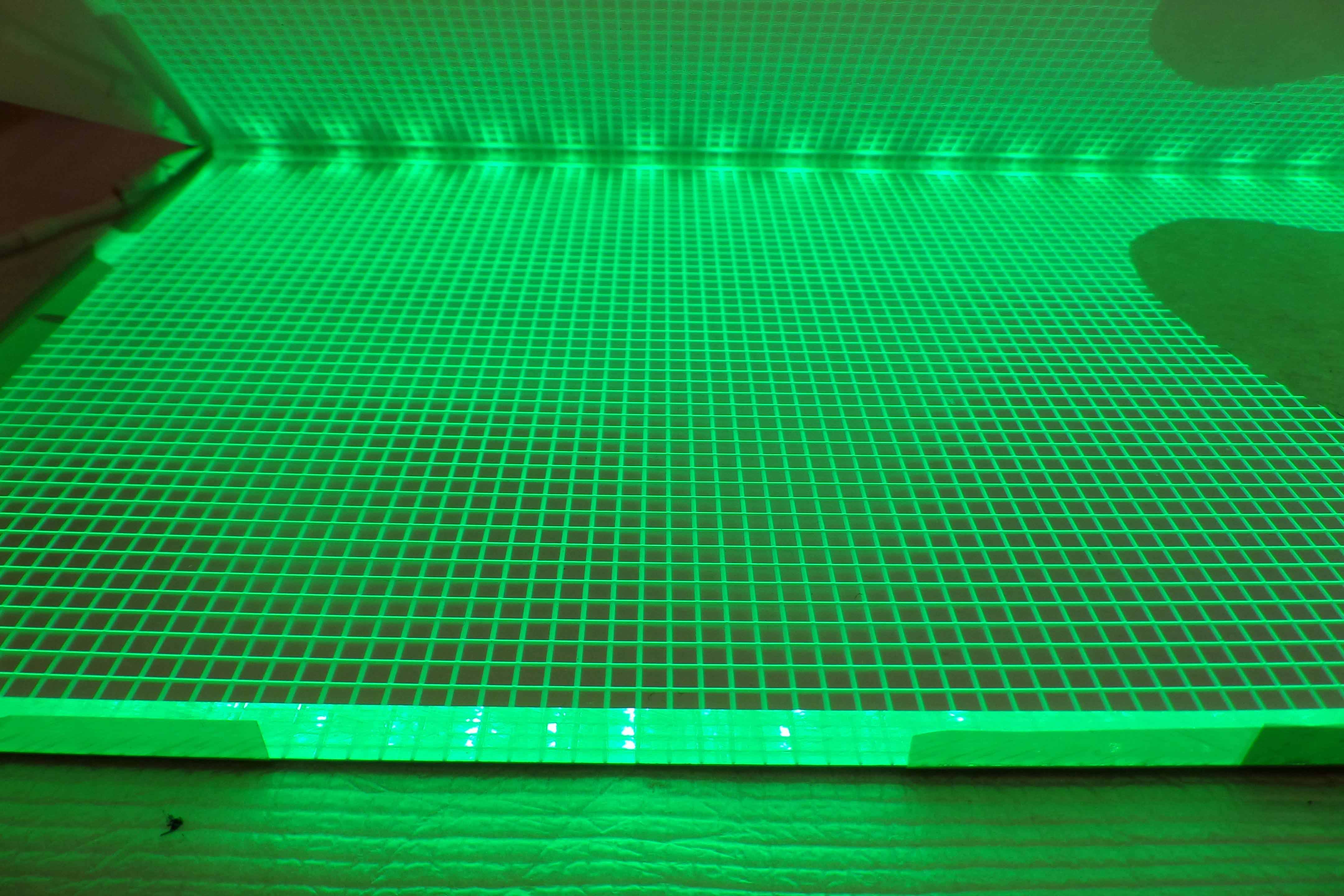

Auf dem folgendem Bild seht ihr nun die eigentliche Zauberei:

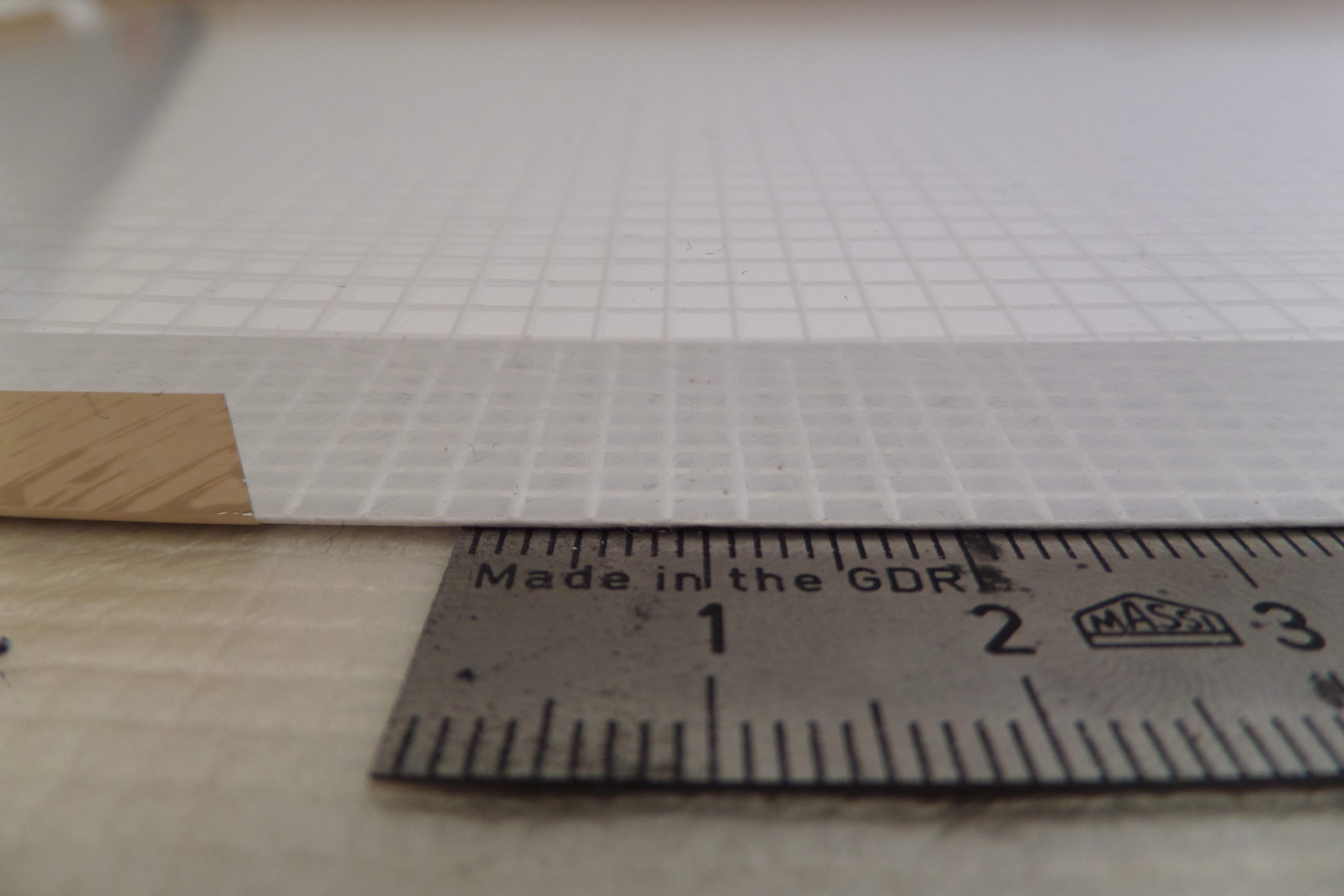

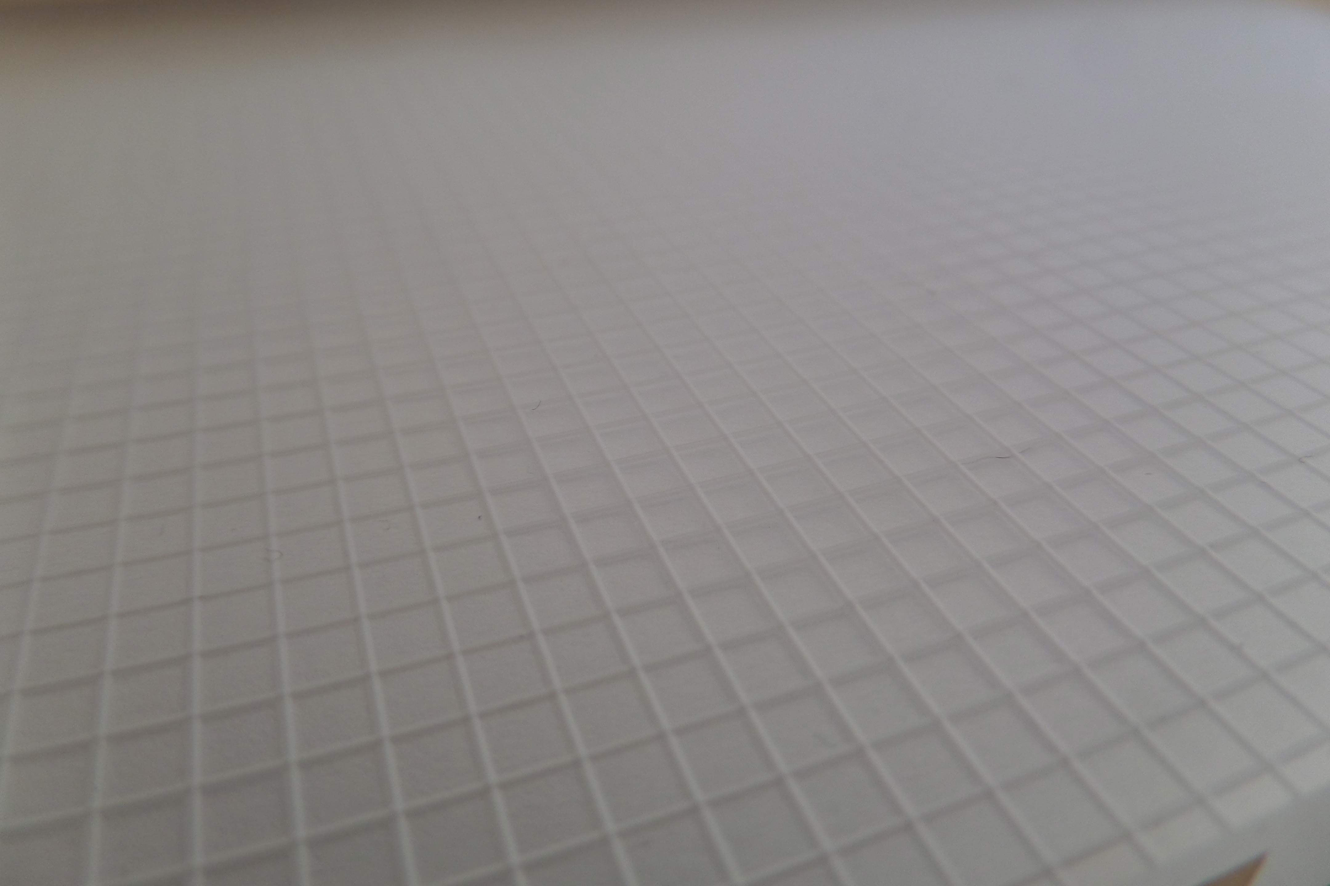

Dieses KaroRaster bricht das einfallende Licht und bewirkt das es nicht gerade durch die Platte geht, sondern nach oben abstrahlt. Unser SLight ist geboren :-)
Natürlich könnte man diese kleinen Rillen unter Laborbedingungen wahrscheinlich optimaler gestalten, aber für unsere Zwecke reicht es vollkommen.
Ich habe diese Rillen in einer Schilder und Schlüsselbude mit dem Laser gravieren lassen. Denn in dem Bastlerforum wo ich diese Idee herhabe, sind alle versuche es mit
einer Reisnadel, Fräse oder Whatever zu machen gescheitert. Das Muster wurde nicht 100%ig gleichmäßig, die Rillen nicht gleichmäßig tief und so war das Ergebnis nicht immer
überzeugend.
Maßangabe für die Rillen: 3mm Abstand und maximal 0,1 mm tief.

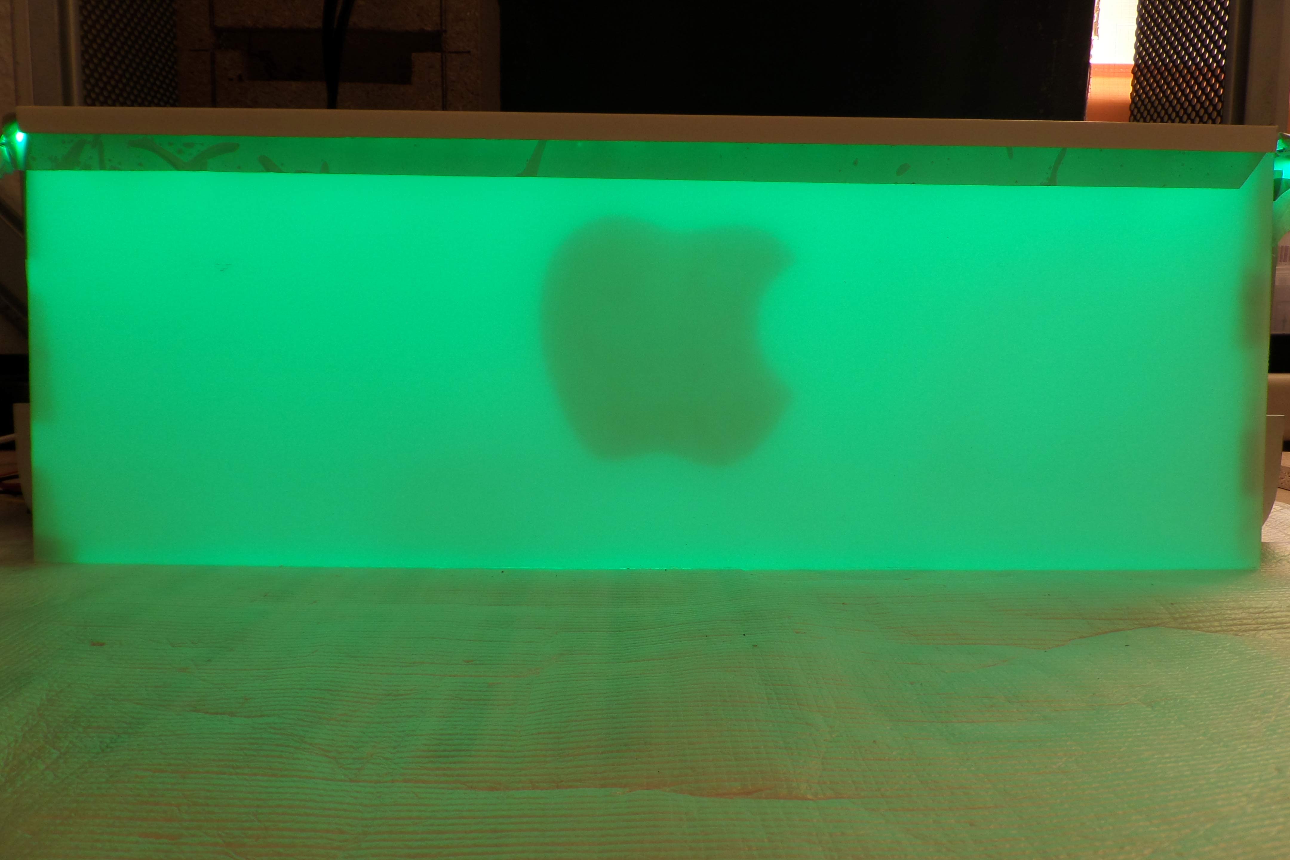

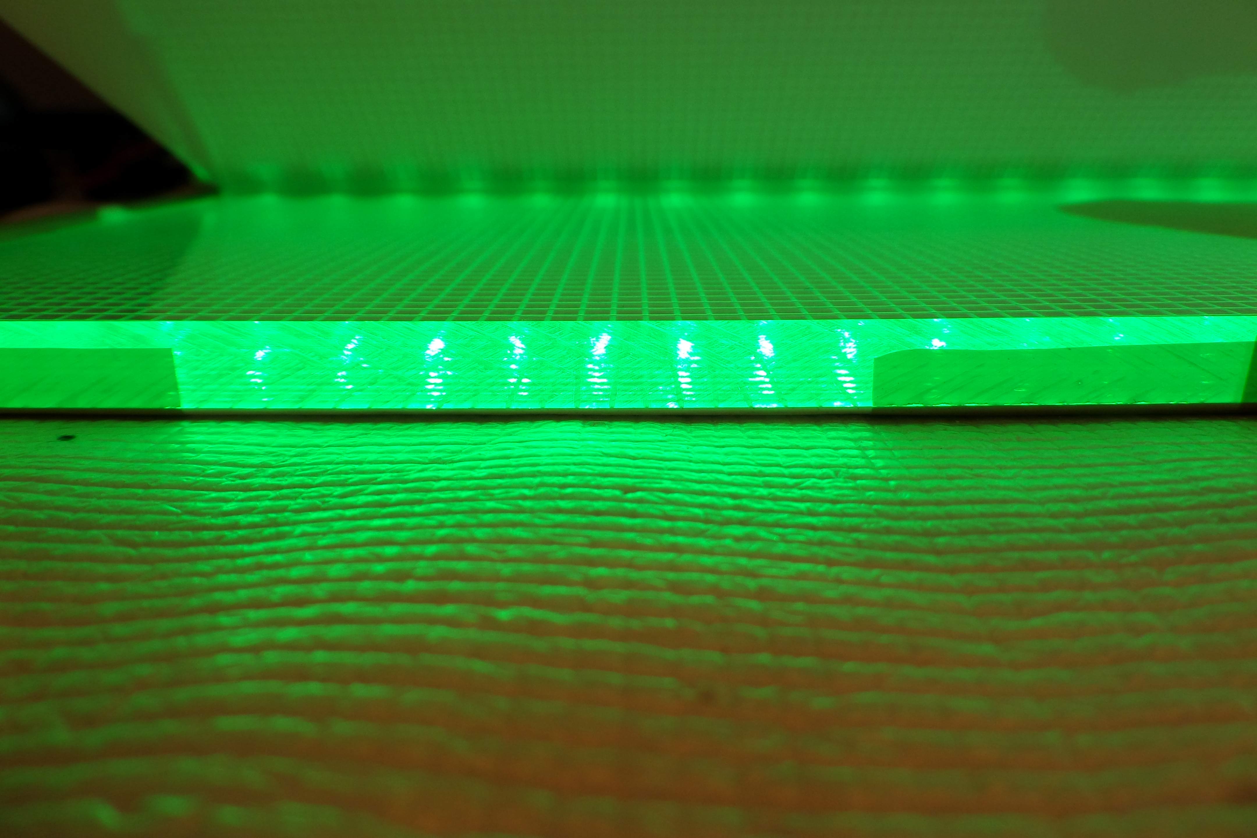

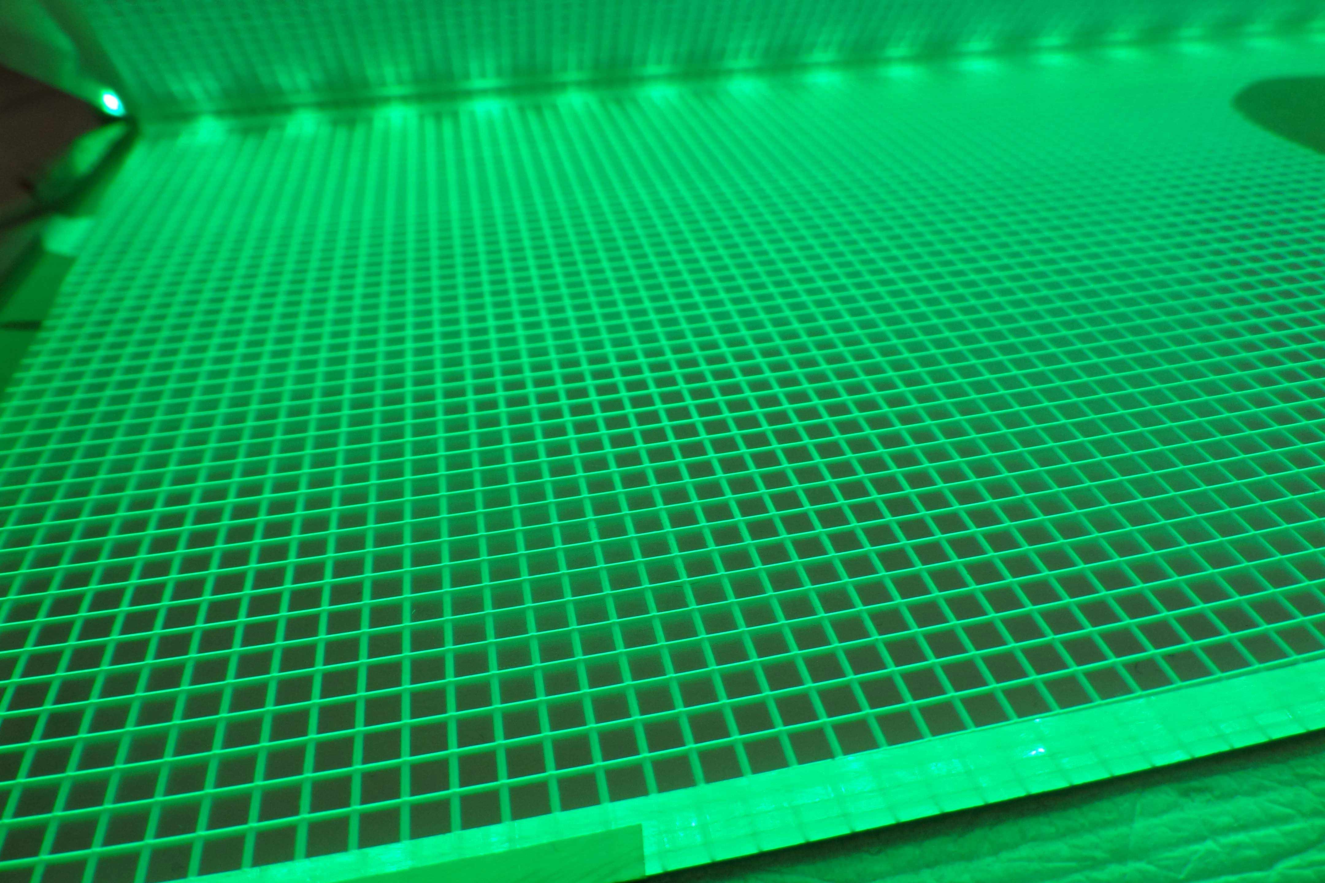

Hier ein paar Impressionen des gesamten Bauwerkes:
Wie schon Anfangs erwähnt kann ich euch leider die Wirkungsweise nicht mit weißen LED's vorführen, da ich aktuell nur die häßlichen grünen im Haus habe.
Aber ich denke das Prinzip, die Funktionsweise und vor allem der Beweis das es so einfach funktioniert ist auch in grün ersichtlich :-D
Also dann ... Licht an!!!
Auf den letzten beiden Bildern sieht man nochmal den Unterschied der Flächenausleuchtung wenn die Vorderkante offen bzw. abgedeckt ist.
