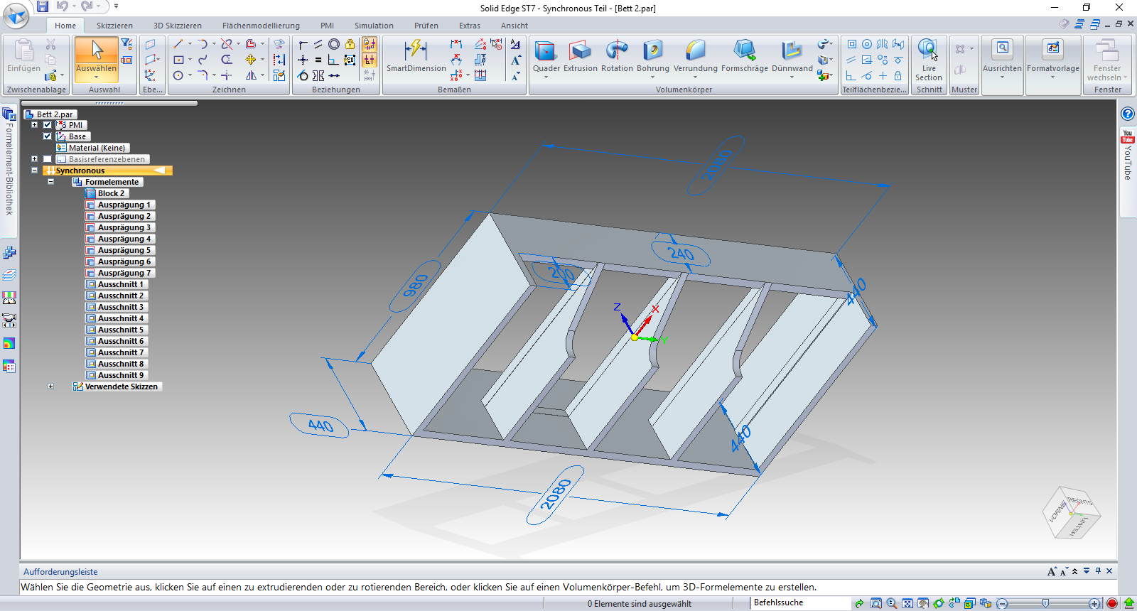

Halli hallo,
heute stelle ich euch mein neues Projekt "das Bett" vor. Erstmal ein paar Hintergrundinfos: Ich habe mir vor kurzem eine neue Matratze inklusive Lattenrost gegönnt. Da mein altes Bett einen fest in den Rahmen verbauten Lattenrost hat und dazu nicht das schönste ist, habe ich mich dazu entschieden eins selbst zu bauen. Ich habe alles soweit auch schon geplant. Jetzt zu meinem Problem: Welches Holz verwende ich? Ich habe das Bett ursprünglich mit 40mm Massivholzplatten geplant. So weit, so gut. Ich habe mich auch schon mal im Netz schlau gemacht, wo ich die Platten am besten kaufe. Das Problem hierbei: Bei mir in der Umgebung gibt es keinen Laden wo ich 40mm Massivholzplatten in der entsprechenden Größe und aus dem Holz was ich bevorzuge, bekomme. Es gäbe zwar einen Großhändler, aber da komm ich nicht rein :dash: .
Meine Frage jetzt an euch: Würden auch 20mm stärke gehen oder sind 20mm zu wenig.
Ich hab das Bett in Solid Edge entworfen, die Datei Bilder sind im Anhang ;)
MfG

20mm sollte reichen, die Stabilität kommt ja durch die Verstrebungen.
40mm Platten gibts häufig als Küchenarbeitsplatten im Baumarkt. Sind aber natürlich sehr viel teurer als 20mm.
Ggf kannst Du in die Ecken noch Dreiecke einbauen, so dass sich die Seiten nicht gegeneinander verschieben können. In die Ecken muss eh noch was rein, sonst liegt der Rost ja an den Enden nirgends auf?
Warum machst Du die Verstrebungen nicht durchgängig nur so hoch wie vorne, dann kannst Du die gesamte Breite nutzen um was darunter zu lagern?

Beiträge: 516
Donnerstag, 7. Januar 2016, 15:32
@the_Leon Also es wird 2080mm lang, 440mm hoch und 980mm breit.
@Joker In die Ecken kommen noch Dreiecke, die hab ich bloß nicht eingezeichnet. Ich hab die Verstrebungen deswegen so gestaltet, weil das Bett so aussehen soll, als ob es schwebt. Damit es nicht umkippt habe ich vorne und hinten noch zwei Platten ohne Aussparung hingemacht. Stauraum kommt auch noch hin, das kommt dann schon noch ;)

Ich habe mir neulich auch ein Bett "selber gebaut". Habs eigentlich auf dem Sperrmüll gesehen, waren einpaar große Stücke top weiß lackierte/gebeizte 18mm Multiplex-platten, die auch noch super aussahen, dann ist mir aufgefallen dass es ein selbstgebautes Bett von irgendwem war.
Wollte eigentlich was anderes draus bauen aber dann ist mir mein Bett kaputt gegangen, dann habe ich einfach die Seiten von 1,60m auf 91cm gekürzt und wieder alles zusammengeschraubt.
Was will ich dir jetzt damit sagen? 18mm Multiplex reichen vollkommen von der Stabilität her, falls du ne alternative als Massivholz verkraften kannst.
Wenn du unbedingt Massivholz brauchst, kannste auch einfach bei Bauhaus die Leimholz buche Arbeitsplatte mit 27mm Stärke nehmen. Da ist das Problem halt, dass du ölen musst und auch auf die quell und Schwindeigenschaften vom Holz achten musst. Da haste beim Multiplex weniger Probleme.
Das mit dem Verstrebungen würde ich, falls es für dich nicht so super wichtig ist auch weglassen und die ganz klassisch durchgehend machen, mir wäre es zu viel Arbeit und das Risiko zu groß, dass die Seite zu unstabil wird. Will dich aber von nichts abhalten! Wenn du es cool findest, probiers aus. Außer Materialkosten kannst du nichts verlieren. Am Arbeiten am Holz solltest du ja als Casemodder Spaß haben :D

Bei meinem Bett werde ich auch Multiplex-Platten und Sperrholz verwenden. 20er Stärken sollten je nach Konstruktion aber wirklich halten.
In den Boden musst du aber wirklich noch was rein machen, damit sich das Gestell nicht verwindet - und wie Joker schon geschrieben hat - das Lattenrost aufliegt.

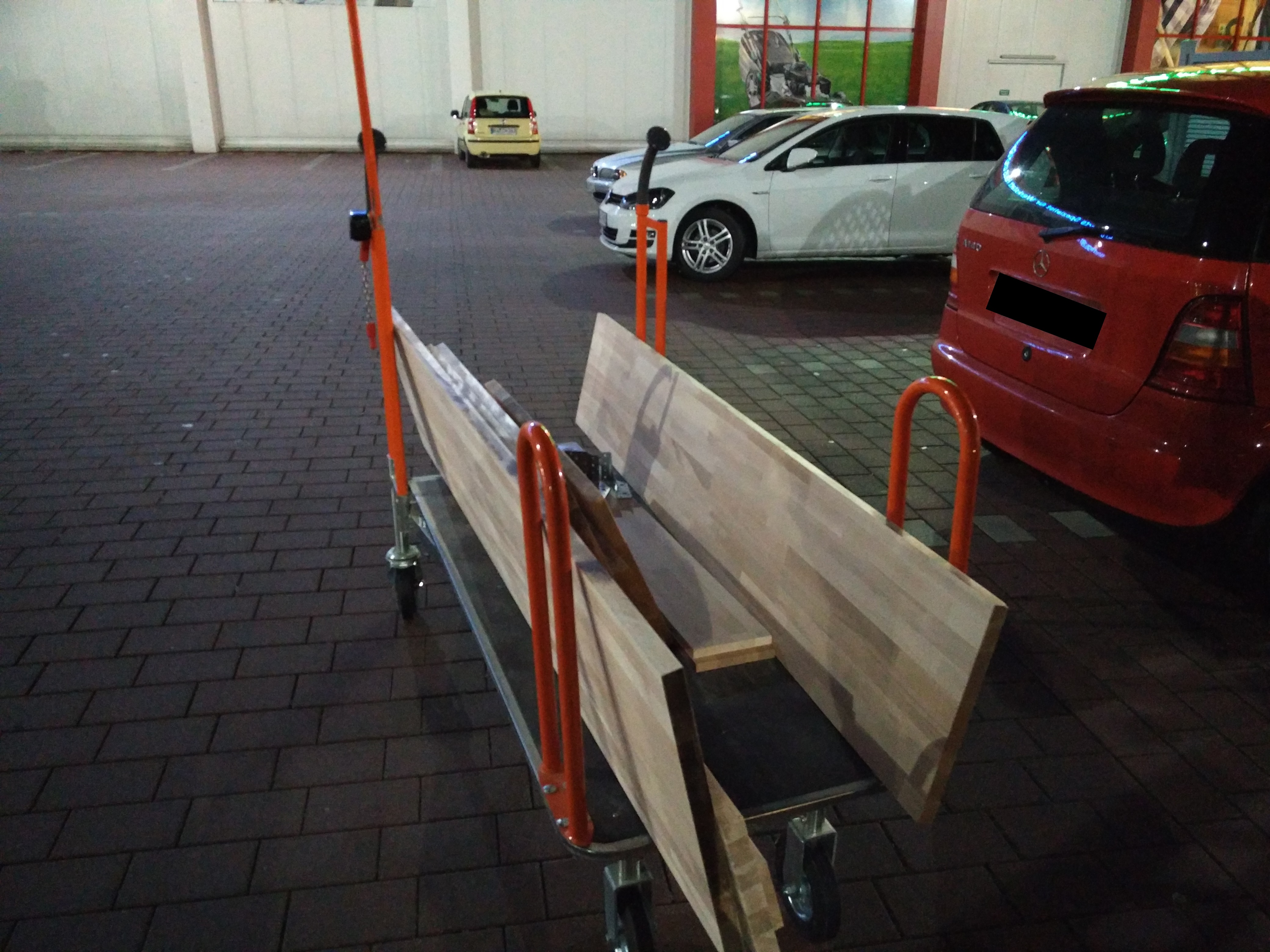

Am Samstag habe ich mal wieder den Baumarkt unsicher gemacht und habe jetzt alles für den Ramen gekauft.
Als erstes wollte ich mit eigentlich das Eichenholz kaufen, habe mich aber dann doch für Buche entschieden, da das Bett ja modern wird und nicht "rustikal", wenn ihr versteht was ich meine ;).
Ich habe für den Ramen Holz mit einer Stärke von 27mm gekauft und für die kleinen Streben in der Mitte 18mm.

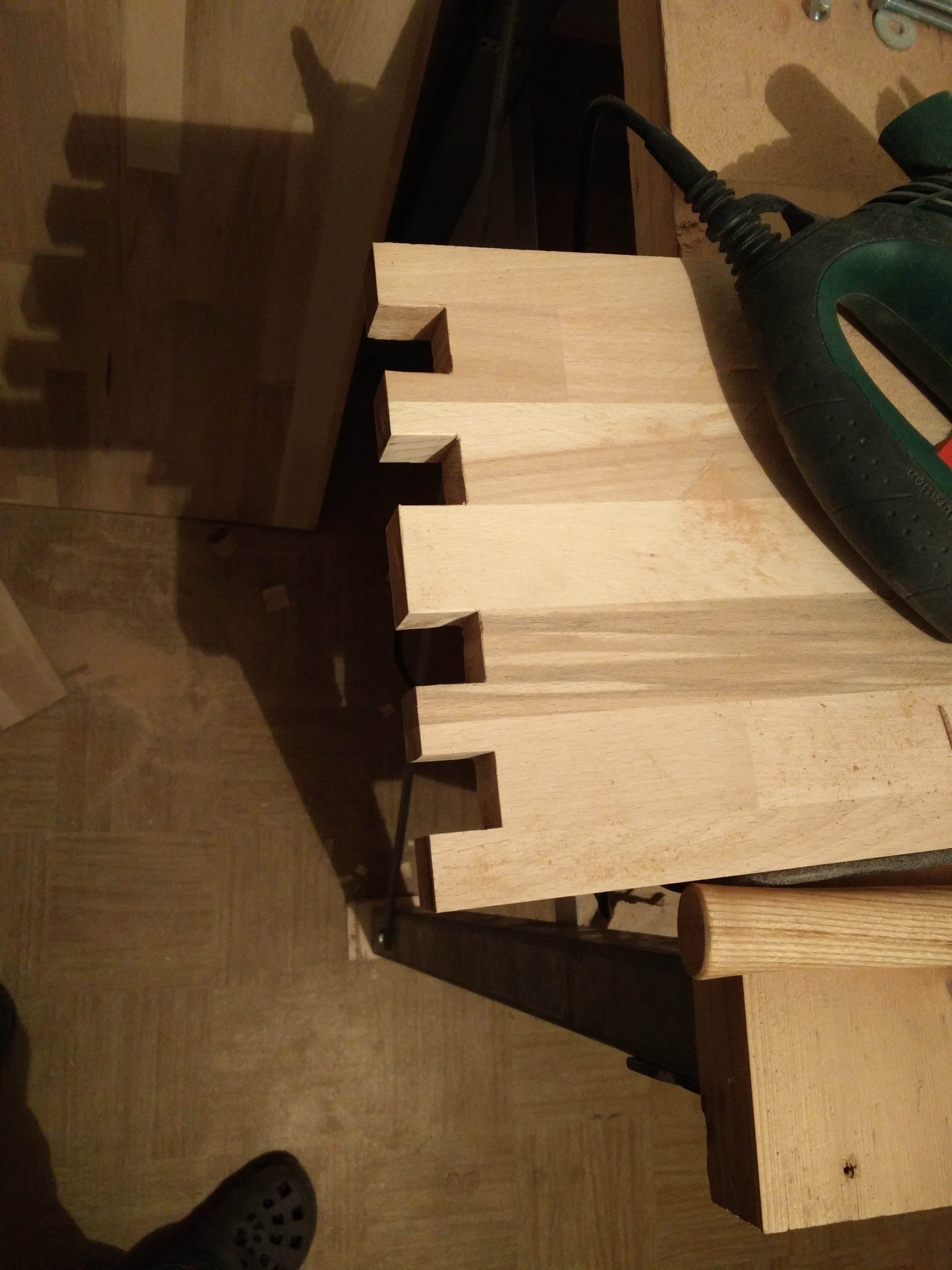

Heute habe ich endlich mit dem Bett anfangen können.
Ich habe zwar "nur" die vordere Latte zurecht gesägt, aber dafür bin ich mit dem Endergebnis zufrieden, vor allem weil ich jetzt das erste mal mit Hartholz gearbeitet habe.

Donnerstag, 28. Januar 2016, 20:28
Sehr schön. Da hättest gleich Schwalbenschwanz Zinken machen können ;)

Beiträge: 516
Donnerstag, 28. Januar 2016, 20:44
Tja, dafür hab ich leider nicht das passende Werkzeug, aber so passt's doch auch
