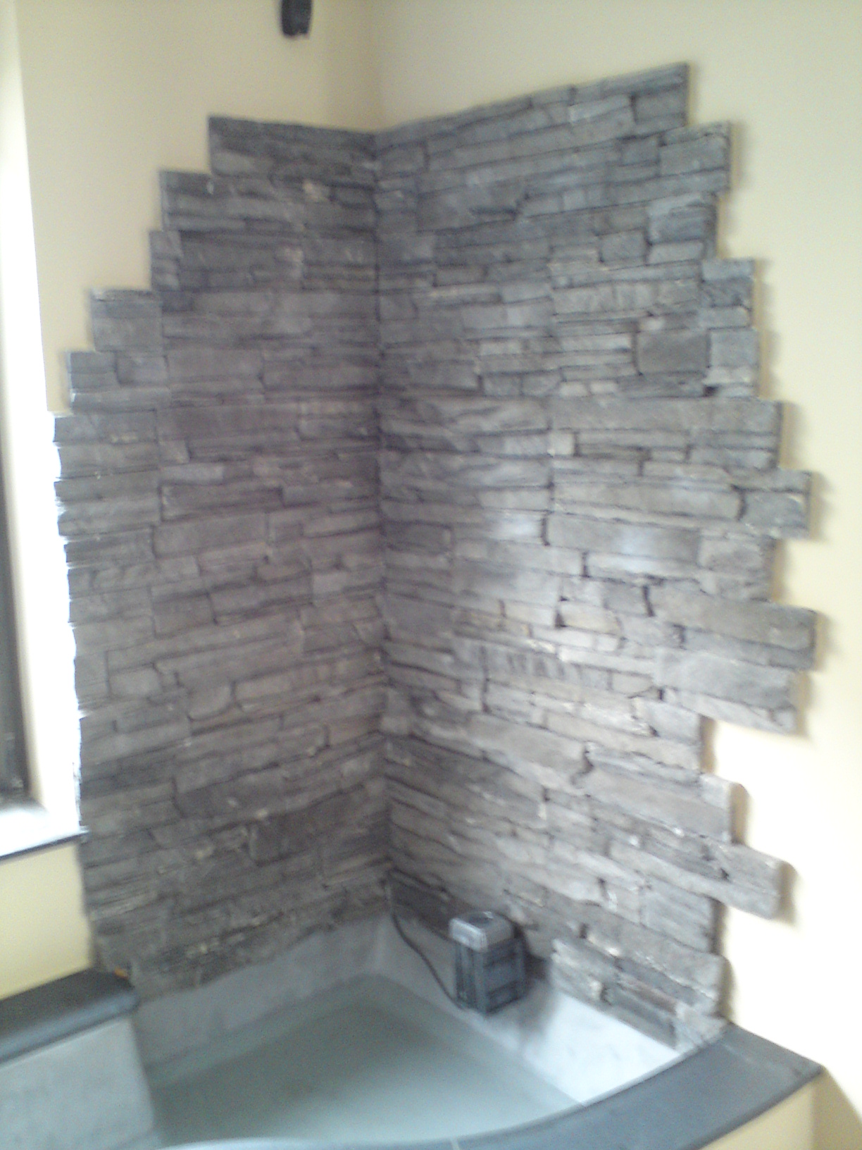

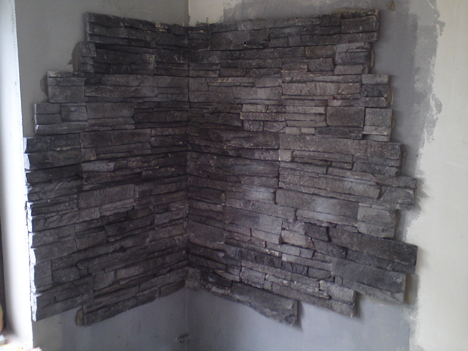

es gibt auch Einzelne steine für solche wände zu kaufen allerdings dann im fachhandel
wie joker schon sagt würde ich auch eine lampe, wie die aus deinem ersten post, verkleiden damit bekommt man am besten die indirekte beleuchtung hin
oder man kauft sich einzelne steine aus dem fachhandel und macht in die fuge um den stein ein led stripe aber ob das dann so gelungen ausschaut
im anhang mal 2 bilder von einer wand die aus einzelnen steinen verkleidet wurde.
Die steine wo hier verbaut wurden haben den vorteil das sie viel ausgeprägter sind als die vom baumarkt

Das sind auch richtige Stein, die anderen sind oft auch nur Gips.
