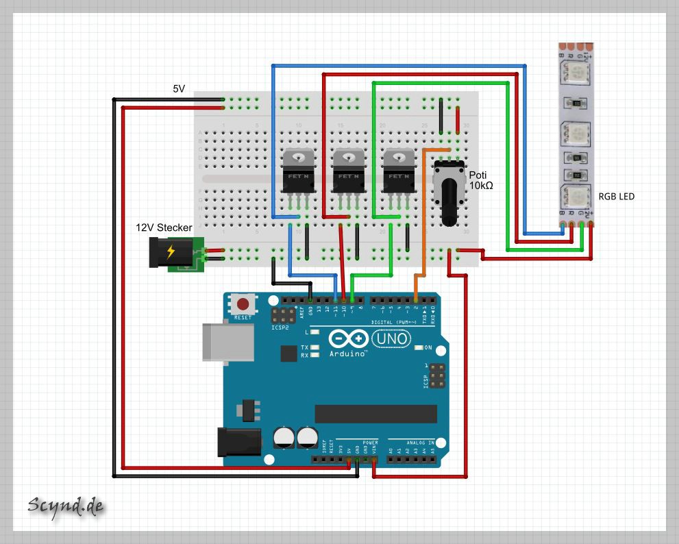

Mit einem Potentiometer kann man ja allerhand anstellen, wie etwa die Farbe unseres RGB LED Strips einstellen. Dazu muss man nur den aktuellen Wert des Potentiometers an einem Analog-In Pin messen und den Arduino ein bisschen Rechenarbeit machen lassen.
Teileliste
Anschlussplan
Code

Nach dem setzen der Konstanten und Variablen, werden im setup die Ein- und Ausgänge deklariert.
Im loop angekommen, wird der Analoge Pin, an dem das Potentiometer angeschlossen ist abgefragt und der Wert, der sich zwischen 0 und 1023 bewegt in der Variable potiVar gespeichert. Jetzt wird abgefragt wie groß der Wert ist und der jeweilige Fall ausgeführt.
Angenommen der Wert ist 578, dann tritt der Fall else if(potiVar < 682) in Kraft, da der Wert kleiner 682, aber größer als 341 ist.
Hier wird der Wert jetzt heruntergerechnet damit er zwischen 0 und 255 liegt und so als PWM Wert augegeben werden kann. Jetzt wird der Wert in die Variablen der drei LEDs gespeichert, die dann die Farbe ergeben.
Ganz unten im Sketch werden nun die drei LED Variablen mit dem analogWrite Befehl als PWM Wert an die LEDs ausgegeben.
