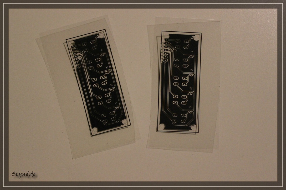

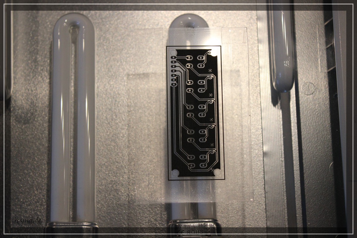

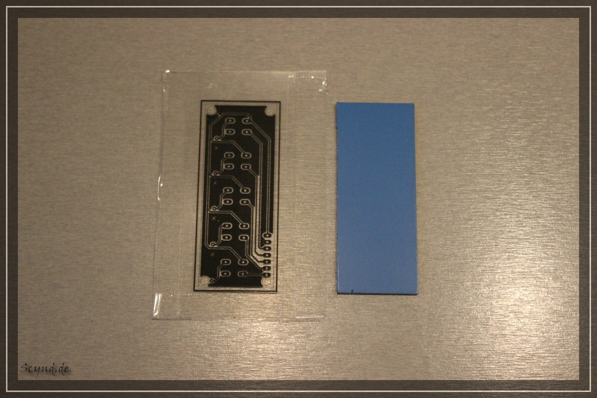

1. Layout ausdrucken
Um später ein gutes Belichtungsbild zu erhalten, ist ein ordentlicher Layout-Ausdruck unverzichtbar. Das kann allerdings ein paar Anläufe brauchen.
Zuerst müsst ihr die Optionen eures Druckers anpassen.
  • Eine möglichst hohe Auflösung( hohe DPI Zahl) ist wichtig um feine Strukturen sauber darstellen zu können
  • Die Papiersorte sollte auf Folie umgestellt sein
  • Das Layout muss möglichst Blickdicht sein. Dazu ist es oft nötig den Tonerauftrag, also die Menge des verwendeten Toners zu erhöhen.
Bei den Einstellungen müsst ihr evtl. etwas spielen, da jeder Drucker und Toner anders ist.

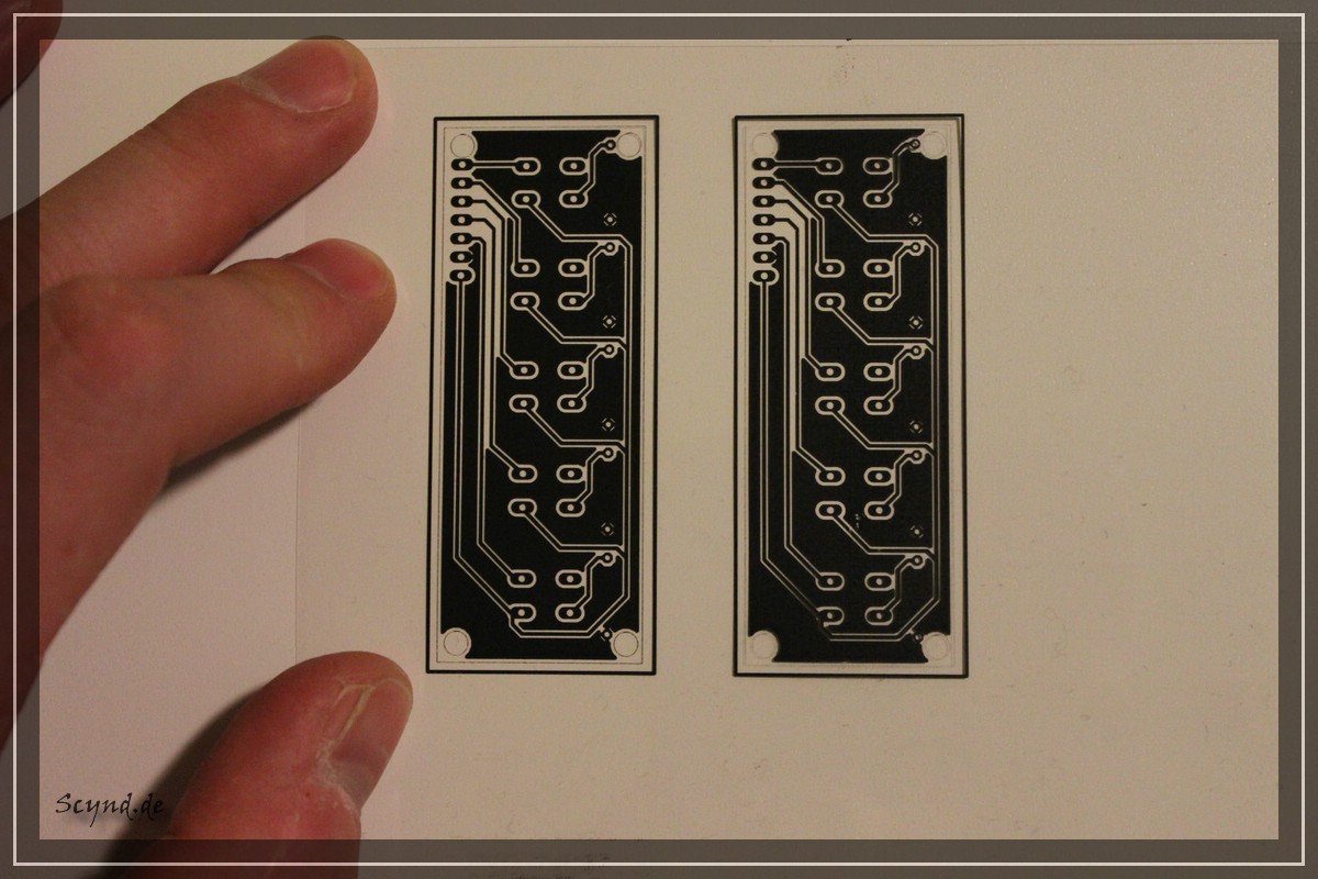

Wenn der Ausdruck nicht ganz blickdicht wird, druckt es am besten zwei mal aus und schneidet sie zu.
Jetzt muss man die Layouts ganz genau übereinander legen und sie mit Tesa gegen Verrutschen fixieren. So sollte das Ergebnis auch stimmen. (Mein Drucker bekommt es auch nicht ganz Blickdicht und ich verwende ein zweilagiges Layout).

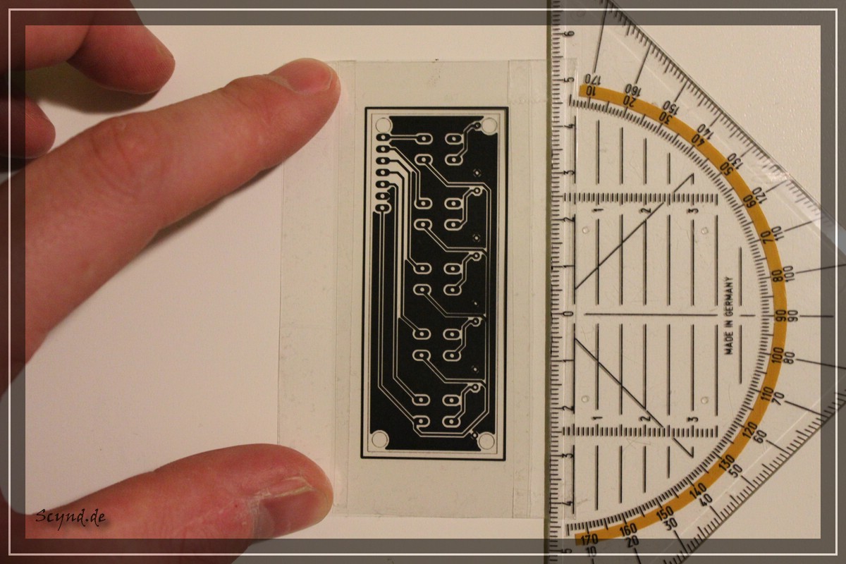

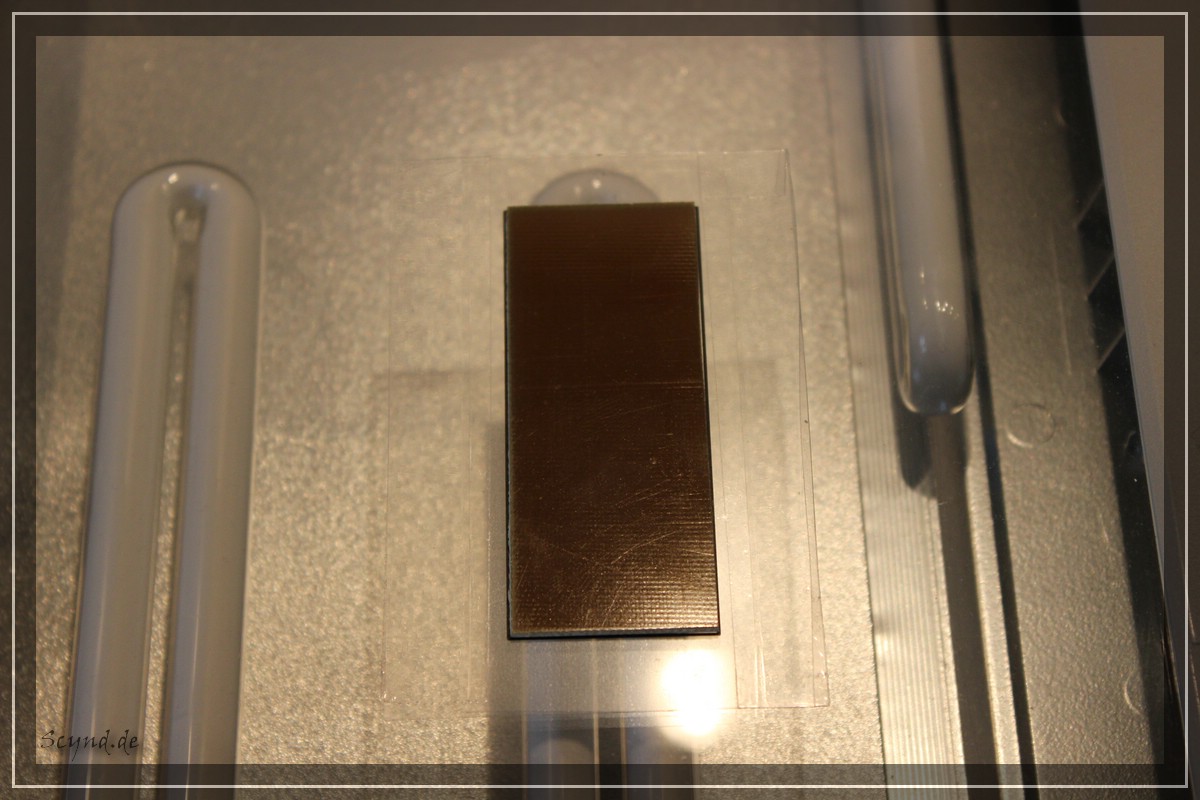

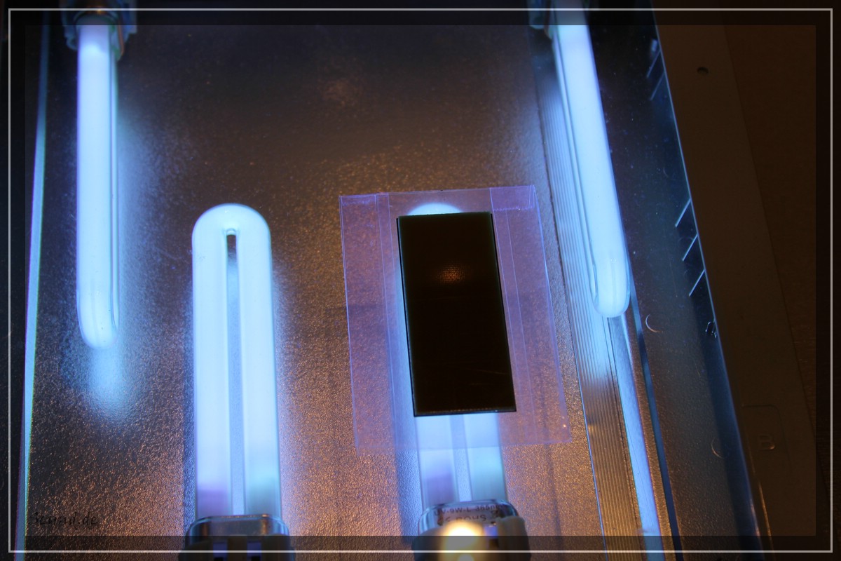

Legt das Layout in den UV Belichter. Achtet darauf das ihr es richtig herum einlegt. Es muss SPIEGELVERKEHRT auf die Platine aufgebracht werden.

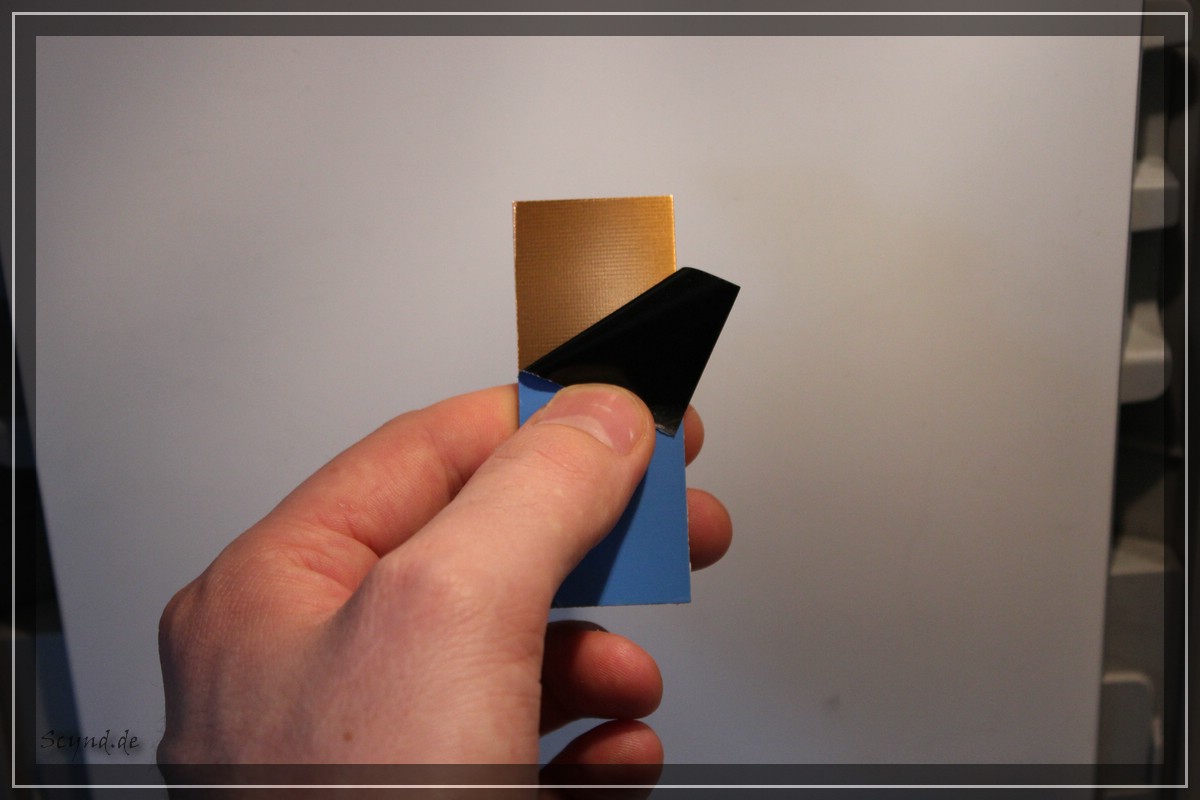

Nun kann die Schutzfolie von Platine entfernt werden und mit der Kupferseite genau auf dem Layout ausgerichtet werden. Achtet darauf, dass die Platine genug Anpressdruck auf das Layout hat, damit das Belichtungsbild nachher sauber ist, ggf die Platine mit etwas beschweren.
Die Belichtungszeit hängt von eurem Belichtungsgerät ab, das müsst ihr das erste mal testen. Bei mir sind es ca. 3 Minuten.

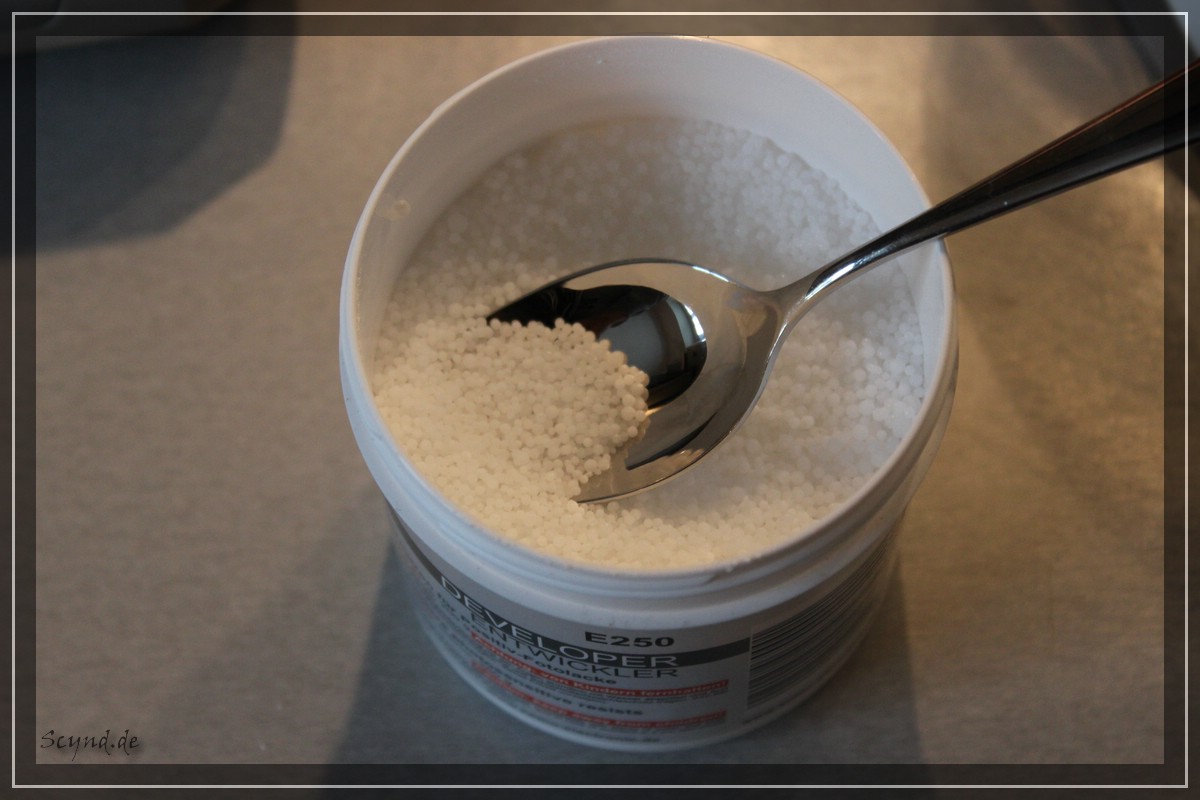

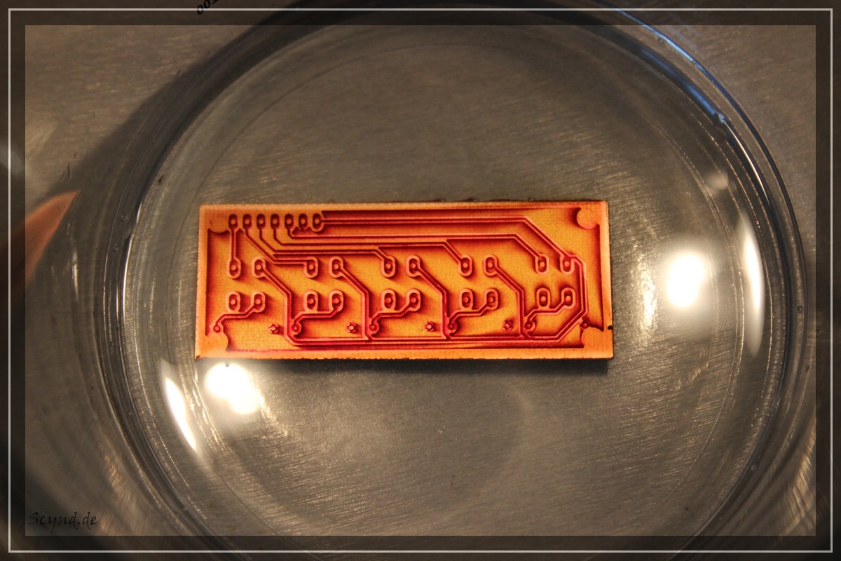

3. Entwicklerbad

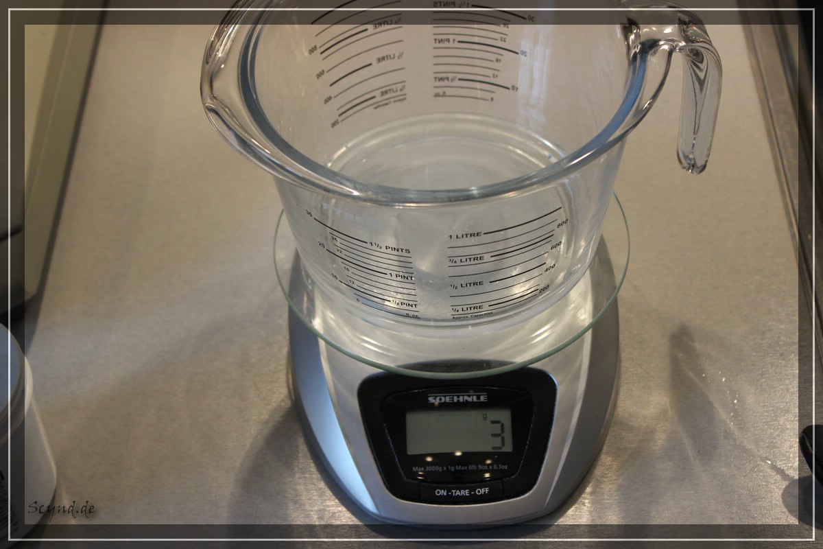

Bereitet euch am besten vor dem Belichten das Entwicklerbad vor. Mischt dazu nach Herstellerangaben das Ätznatron mit Wasser an und gebt soviel in eine Schüssel, dass die Platine nachher bedeckt ist. Das Entwicklerbad sollte eine Temperatur von 20 - 25°C haben.
Überschüssigen, ungebrauchten Entwickler könnt ihr ohne Probleme in einem Einmachglas mit Deckel aufbewahren. Achtet aber darauf, dass das Glas immer verschlossen ist, da der Entwickler Wasser zieht und sonst unbrauchbar wird.

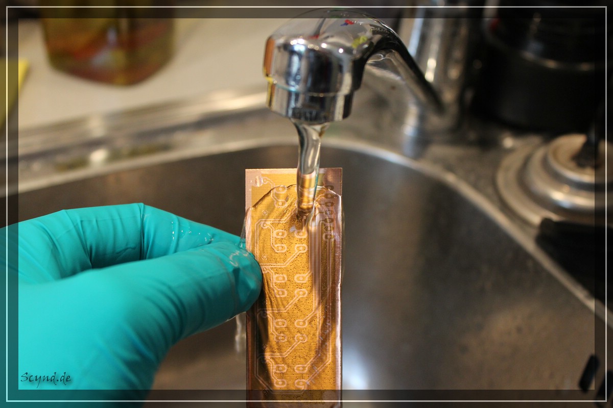

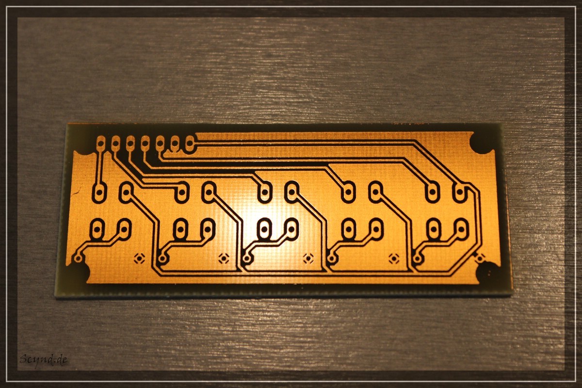

4. Platine entwickeln

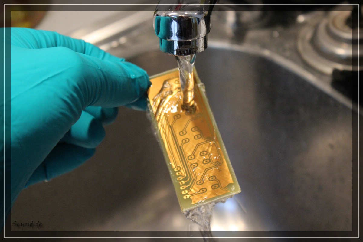

Legt nun die Belichtete Platine mit der Kupferseite nach oben in das Entwicklerbad. Nach kurzer Zeit sollte das Layout sichtbar werden.
Die Platine muss immer ein bisschen bewegt werden, damit der Fotolack weggespült wird. Nach ca. 1-2 Minuten sollte das blanke Kupfer an den belichteten Stellen zu sehen sein.
Jetzt kann die Platine entnommen werden und unter fließendem Wasser abgewaschen werden.

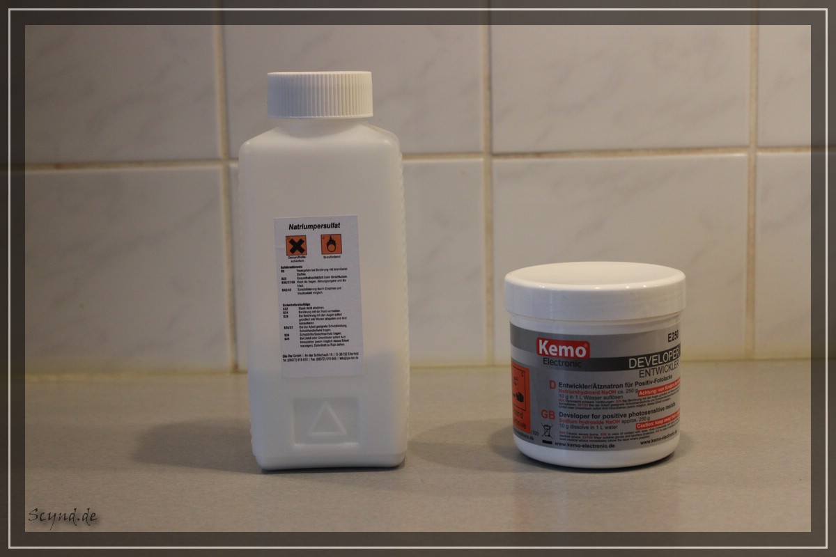

5. Ätzbad

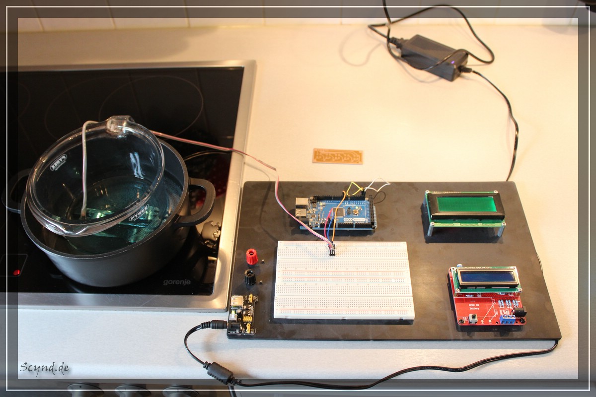

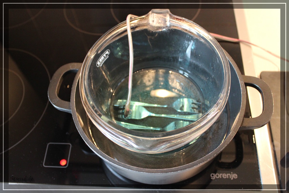

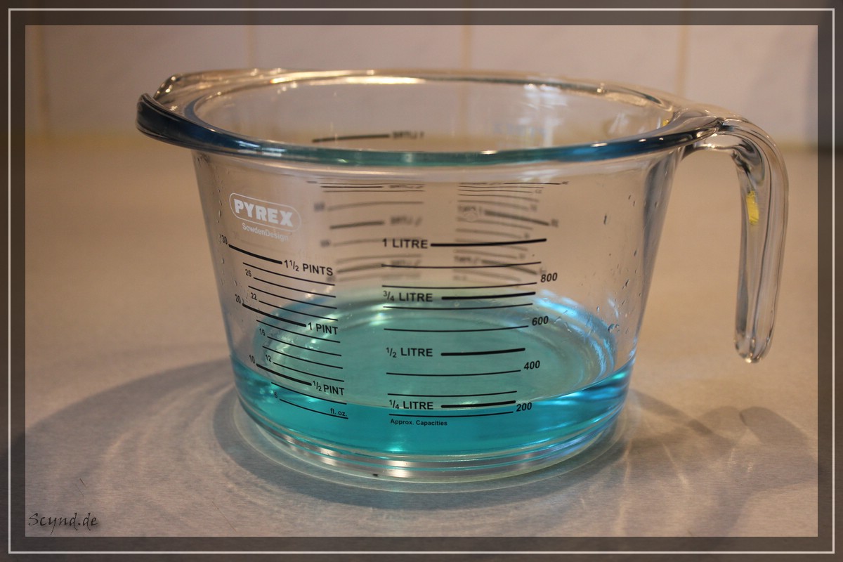

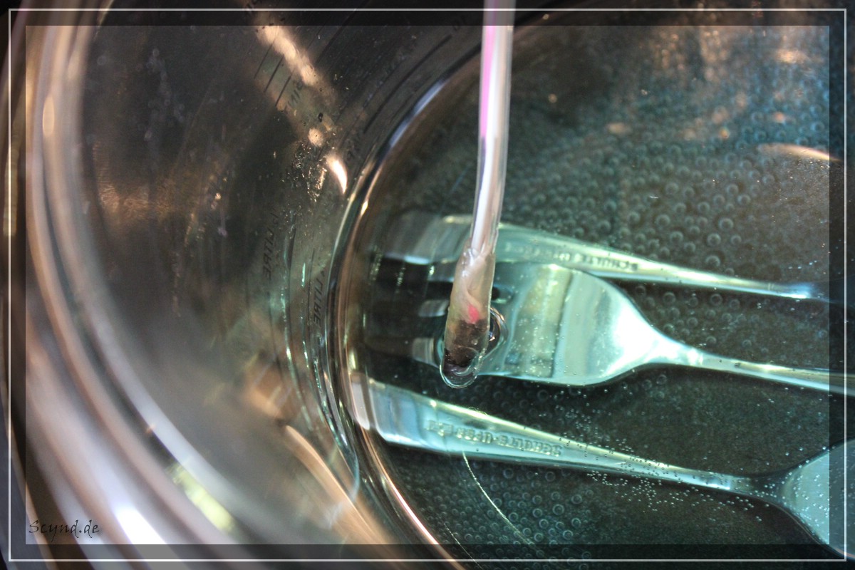

Als Ätzmittel nehme ich Natriumpersulfat, da es klar und einfach zu handhaben ist. Ich benutze einen Glasmessbecher, den ich in einem Wasserbad erhitze und auf Temperatur halte.

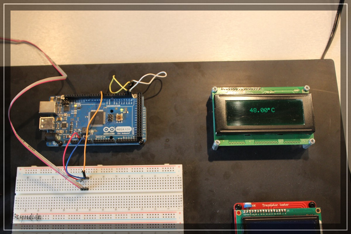

Jetzt wird das Ätzbad nach Herstellerangaben angerührt. Ein halber Liter sollte locker reichen, je nachdem was für ein Gefäß man benutzt (ich habe ca. 250ml benutzt). Die Platine muss dabei komplett im Ätzbad versinken können. Nun muss es noch auf auf 40 - 50°C erwärmt werden. Am besten nehmt ihr ein Glasthermometer um die Temperatur zu überwachen (ich habe mir zur Temperaturkontrolle ein Thermometer aus einem Ardruino, einem DS18B20 Temperatursensor den ich Ätzmittelsresisten gemacht habe und einem LCD Display gebastelt).
Nicht wundern warum meine Ätzflüssigkeit blau ist, ich habe keine frische angemischt, sondern schon einmal benutzte verwendet. Durch das gelöste Kupfer wird sie blau.
Die Gabeln sind nur als Abstandshalter unter dem Glasmessbecher, damit er nicht unten im Topf aufsitzt. ;)

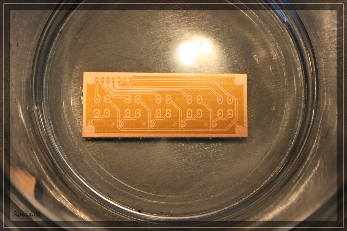

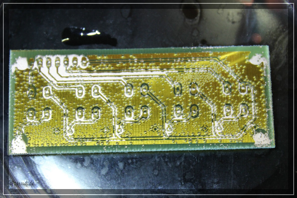

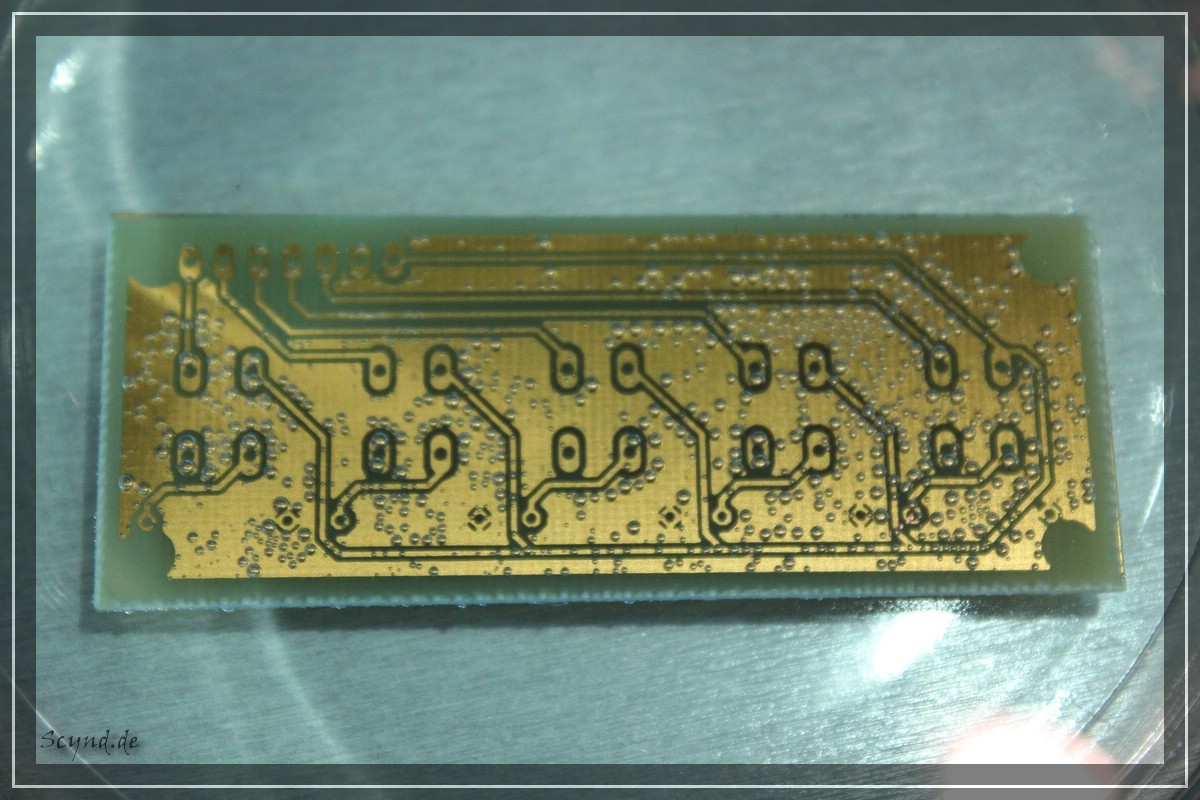

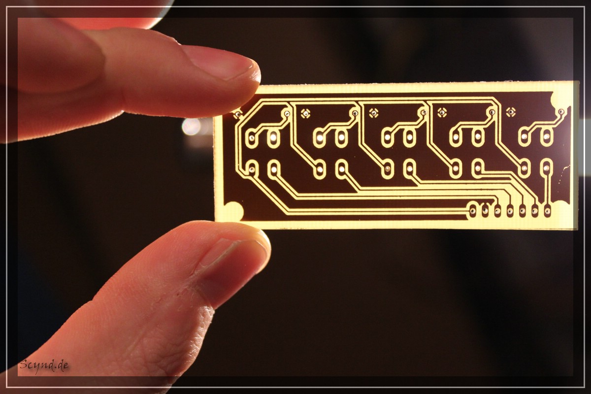

6.Platine ätzen

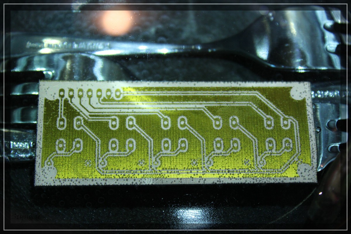

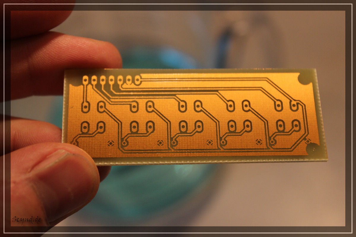

Die Platine kann jetzt mit der Kupferseite nach oben in das Ätzbad gelegt werden. Die Ätzzeit kann so schon gute 30 Minuten dauern.
Kontrolliert immer wieder wie weit die Platine ist und bewegt sie etwas im Ätzbad, damit das Kupfer weggespült wird.
Ist die Platine fertig geätzt, spült man sie ordentlich mit lauwarmen Wasser ab und trocknet sie.

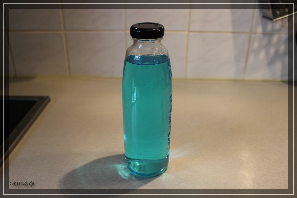

Ich bewahre das gebrauchte Ätzmittel in einer Glasflasche mit Deckel auf. Aber Achtung, man kann es nicht beliebig oft verwenden.

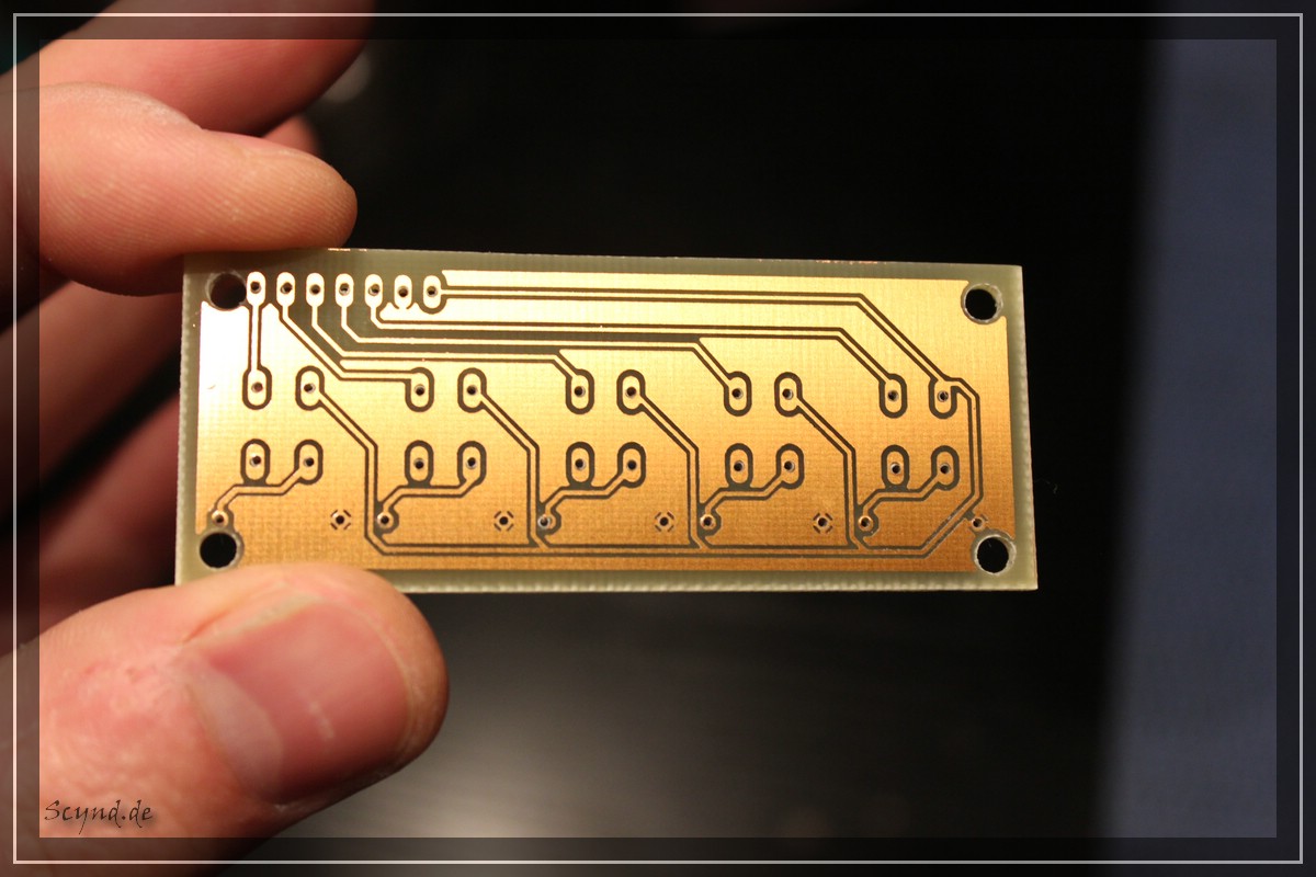

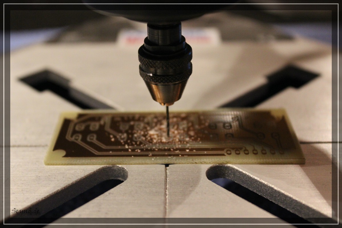

7. Löcher bohren

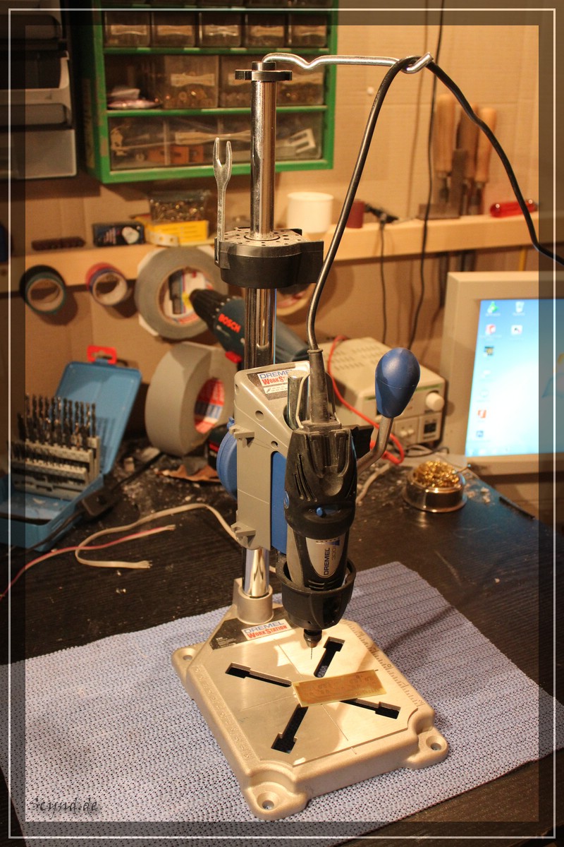

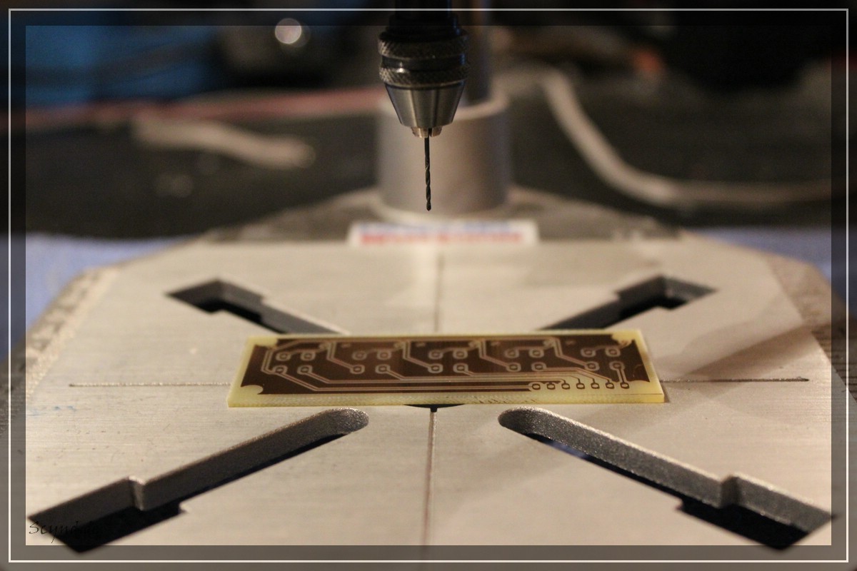

Nun werden noch die Löcher für die Bauteile gebohrt. Normalerweise nimmt man dafür einen 0,8mm Bohrer.
Ich mache das ganze immer mit meinem Dremel und dem passendem Bohrständer.
Zum Schluss ,muss noch der restliche Fotolack, der sich auf den Leiterbahnen befindet gründlich entfernt werden, da sich sonst das Lötzinn nicht mit der Kupferschicht verbindet. Das macht man am besten mit Aceton und einem Lappen. Alternativ kann man ihn auch vorsichtig mit Stahlwolle abschleifen.
So, das war es auch eigentlich schon. Nun kann man seine selbst geätzte Platine bestücken.
