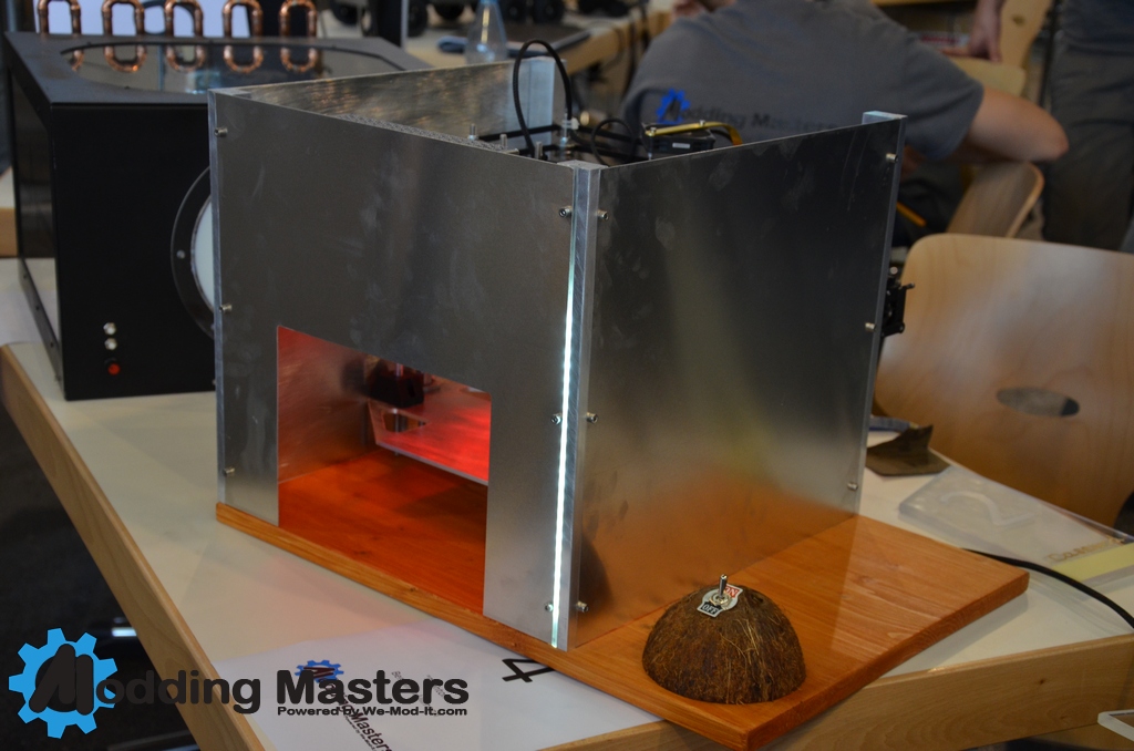

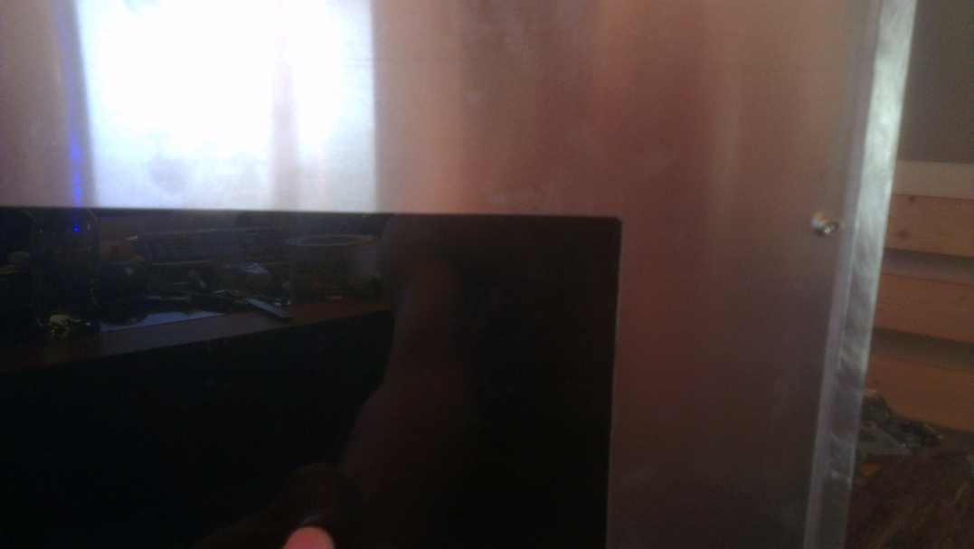

Samstag, 5. Juli 2014, 13:04
So die Maker World ist nun bereits seit einer Woche zu Ende und damit auch die Modding Masters. Auch in Sachen 3D Druck gab es natürlich einiges zu sehen und man konnte glaube ich ganz gut feststellen, dass Eigenkonstruktionen/-bauten durchaus einiges an Potential haben.
Mit meinem ersten Nachbau eines Mendel 90 konnten bereits bessere/(gleiche) Ergebnisse erzielt werden als mit so manch einem 2000Eruo Gerät, sicherlich auch alles eine Frage der richtigen Konfigurationen aber bei so manchen teuren Druckerbrüdern wurde einfach an der falschen Stelle gespart und dementsprechend sehen jene Druckergebnisse auch aus (keiner weiß wie solch horrende Preise für einfachste Komponenten zu Stande kommen).
Kommen wir nun aber wieder zu meinem jetzigen Projekt. Auch hier wird sich in den kommenden Wochen nochmal einiges tun. Ein Hotend wird gekauft entweder dieser Kollege oder dieser Kollege. Das Problem ist, dass beide momentan nicht verfügbar sind bzw. mit einer Lieferzeit von >2 Wochen angegeben werden. Mal gucken was sich da machen lässt
Während ich dann wohl auf das Hotend warten werde kann ich eine weitere Veränderung vornehmen. Und zwar werde ich ein Netbook, welches wir hier noch liegen haben, "in" den Drucker integrieren. Die Platine selbst wird von oben in das Brett (werde ein neues, dickeres verwenden) unter dem Drucker eingelassen und mit einer Aluplatte abgedeckt. Der Bildschirm kommt über den "Bogen" direkt an den Drucker.
Das nächste Bild zeit schon mal den Kontrast zwischen dem Alu des Druckers und dem Bildschirm, wenn er später eingebaut sein wird.
Weil ein einfaches "Einlegen" der Platine in das Holzbrett mir zu unspektakulär ist werden die beiden Chips wassergekühlt. Einen AGB habe ich hier sowieso noch rumliegen, mal sehen ob der dann auch verwendet wird. Als Radiator werde ich evtl. ein Kupferrohr wieder mal auf 1mm dicke Alulamellen stecken, aber bevorzugen würde ich einen mini Radiator, wie es sie u.A. bei Aquatuning gibt. An der Stelle wo der Drucker auf dem Brett steht habe ich vor von unten Plexiglas zu machen und dieses dann mit dem Wasser der Kühlung durchfließen zu lassen, ganz genau wird sich das wohl erst spontan ergeben. Aber sicher ist, dass ich die Wasserkühlung nochmal deutlich hervorheben will, bin einfach ein totaler Fan von Wasserkühlungen (kann davon einfach nicht genug bekommen :P )
Eventuell kann ich später auch noch das Hotend wasserkühlen :D
Soweit so gut, das wird euch die kommenden Wochen bei mir erwarten. Die Tage will ich mich mit dem Drucker und evtl. meinem Tisch auch für die DCMM anmelden :) Hier nochmal einige Bilder aus Friedrichshafen vom Drucker (ich glaube die hat Martin gemacht ;))
