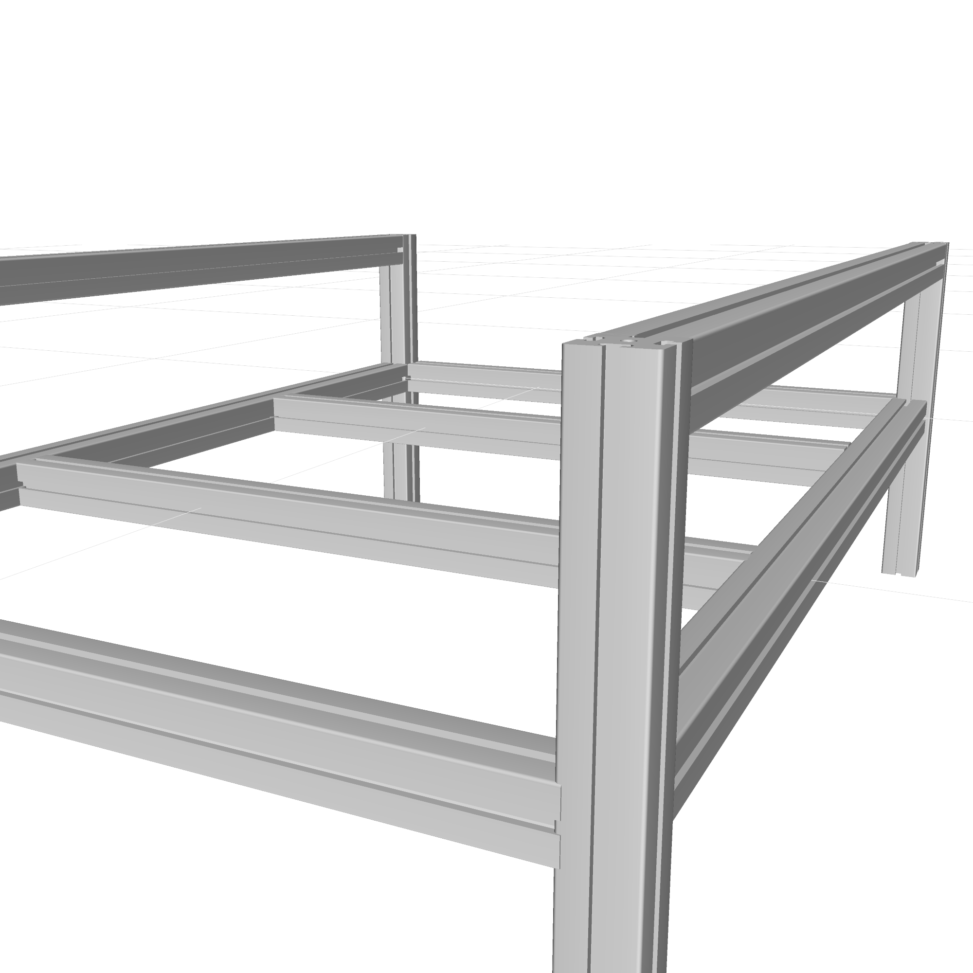

Ebenso dachte ich mir, dass ich das Grundgestell aus diesen 60x60 Profilen mache, samt den Eckpfosten und den oberen Profilen für die x achse, sollte locker reichen oder? Der Shop nochmal.

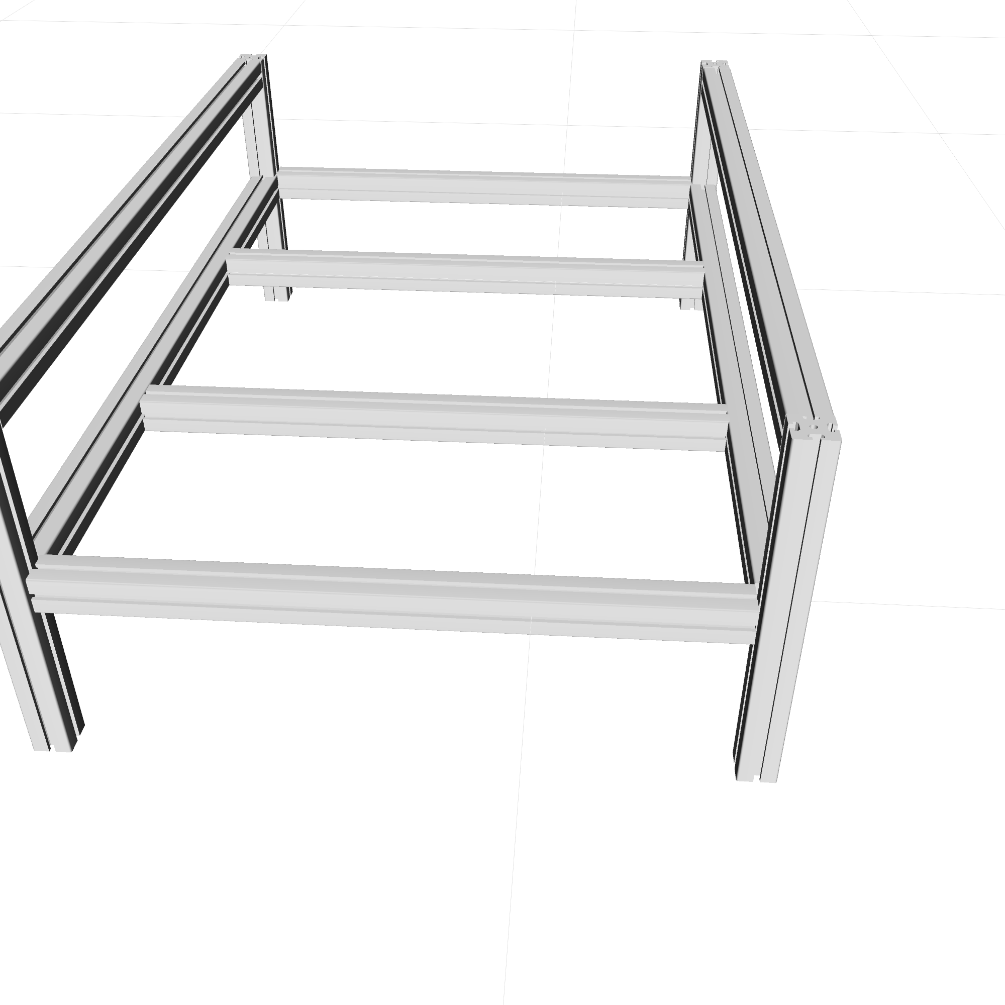

EDIT: Ich dachte da an eine folgende Konstruktion (alles in 60x60 mm Profilen)

Finde das Projekt sehr spannend, vorallem da du dich jetzt entschlossen has alles selber zu bauen. Auch wenn du 60iger Profile nimmst würde ich den Rahmen noch etwas aussteifen.
