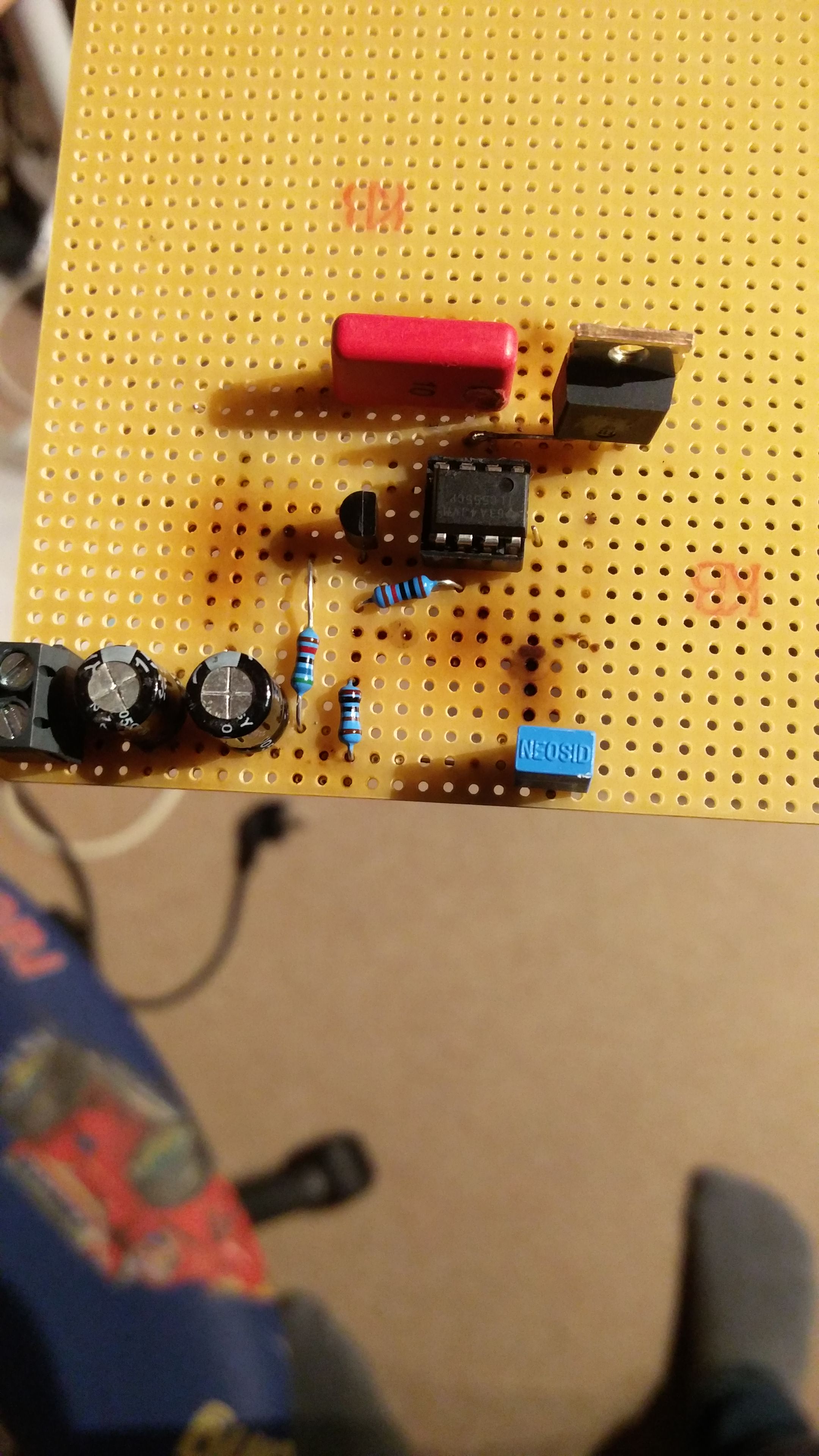

Das Netzteil, welches ich baue, hat einen Input von 9-12V und einen Output von 100-200V. Verwendet wird hier ein NE555 IC.
Das ganze könnt ihr euch hier auch nochmal genauer anschauen ;).

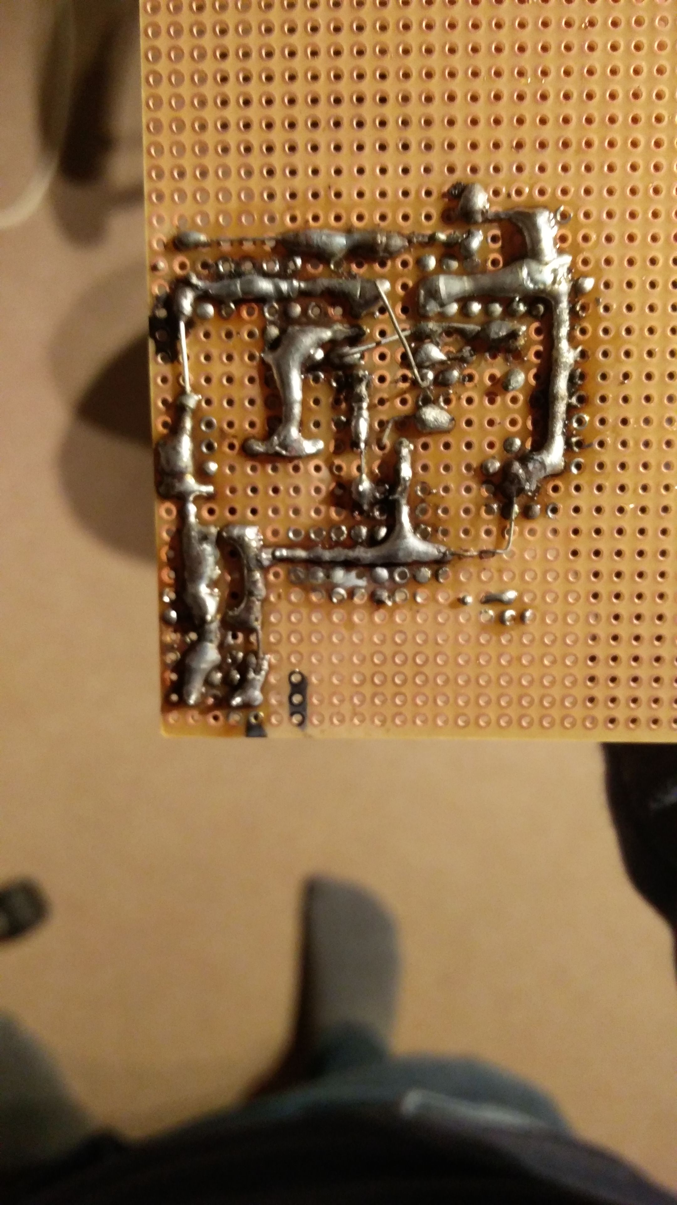

Ich habe das auch schon angefangen zu bauen, aber da ich nen echt beschissenen Lötkolben habe, brauche ich ewig :kotz: .

Ich hab so nen billig Rothenberger Industrial Lötkolben, für das notwendigste reicht der eigentlich, bloß fürs Platinenlöten ist der halt echt ungeeignet :wacko: . Für die Schaltung ist allerdings ne Streifenrasterplatine leider nicht passend, ich finde die nämlich auch besser :P.

Sooo, ich habe es jetzt mal geschaft, das Netzteil fertig zu machen :thumbsup: .

Sind die Folienkondensatoren nicht ein wenig zu groß bzw. zu spannungsfest? Oder verbaust du auch nur, was gerade so rumliegt? :D
(Spoiler: Für die 3 Folienkondensatoren sind 63V Typen absolut ausreichend und klein genug ;) )

Danke für den Tip ;).
Eigentlich sollten die passen. Bin damals mit der Teileliste zum Conrad und der Typ an der Teilausgabe hat mir die dann gegeben.

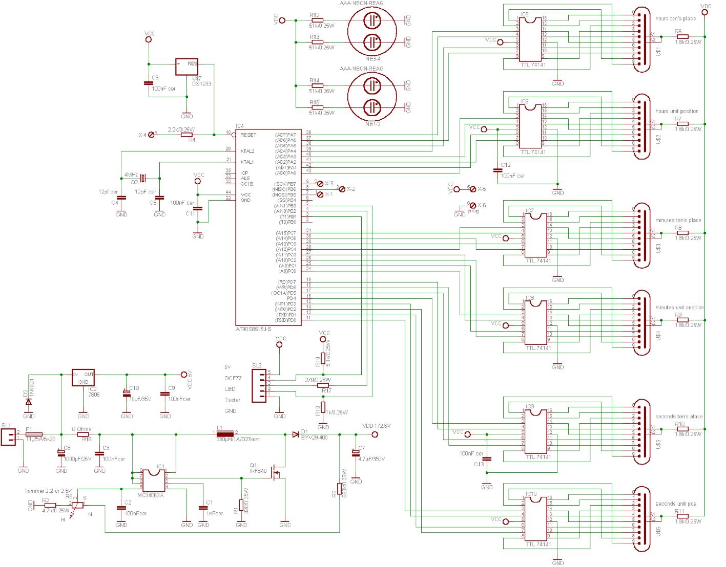

So, ich hab mich mal um das Thermometer und die Uhr gekümmert.
Und zwar ist mir aufgefallen, dass die Uhr per Funk gesteuert wird. Das hat den Vorteil, das ich die Schaltung immer komplett ausschalten kann, ohne das ich jedes mal die Zeit neu einstellen muss :dance: .
Dazu werden bei den Steuerungen nur die Nixies und teilweise der K155 bzw 74141 IC unter der hohen Spannung stehen. Der rest wird mit 5V und mit einem AT90S8515J-S IC gesteuert. Wenn ich den Strom nicht immer komplett aushaben will, sodass sich nicht jedes mal die Steuerung resettet, gibt es die Möglichkeit, die Steuerung mit einem 5V Akku teilweise zu betreiben. Vor den Akku muss dann noch ein Überladungsschutz rein, den bekommt man für 5€ auf ebay. Das ganze müsste man dann so schalten, dass der Akku dauerhaft "geladen" wird (Überladung verhindert ja das Bauteil vor dem Akku) und wenn das System dann aus ist, läuft das System mit dem Akku weiter....
Das Thermometer ist da deutlich einfacher, das würde auch ohne sowas auskommen ;). Gemessen wird mit zwei dreipoligen Sensoren, die an einem ATTINY461 IC angeschlossen sind.
Morgen kauf ich dann noch nen paar Teile, die ich für die Steuerungen benötige, die ICs muss ich leider im Internet bestellen.
Die K155 ICs sind dabei auch leider nicht ganz billig, 6 Stück kosten etwas über 15€, dafür sind diese etwas haltbarer als die 74141er.
Bilder von den Schaltplänen mach ich morgen, ich habe diese nämlich etwas für meine Bedürfnisse angepasst. So werde ich zum Beispiel vor die Anoden der Nixies Poties einbauen, da ich noch nicht wirklich sagen kann, unter wie viel Spannung die Nixies laufen werden ;).
Außerdem habe ich in der Uhr die Sekundenanzeige weg gelassen, da ich ja nur 4 Nixies für die Uhr benutzen kann. Ein Minus wird es bei der Temperaturanzeige auch nicht geben :P. Dazu haben meine Nixies keine Punkte, sodass ich diese bei dem Schaltplan des Thermometers auch weg gelassen habe (inklusive der Bauteile, die an denen angebaut waren).
Als nächstes muss ich jetzt "nur" noch die Platinen entwerfen ;).
Das war eigentlich auch schon wieder alles.
Gruß, Flexplays

Statt den Punkten kann man eine kleine Glimmlampe verwenden ;)
Viele Röhrenuhren haben eine zusätzliche Batterie (9V) eingebaut.
Nixie Treiber findet man teilweise auch im Land des Lächelns, wenn man genug Geduld aufbringt bis sie irgendwann eintreffen :D
Ich würde die Potis weglassen, die Spannung der Röhren ist unkritisch (siehe Datenblätter).

Ja, genau. Ich hab mir auch schon nen paar Glühlampen gekauft, da die aber auf 12V laufen, sind diese separat geschaltet. Potis hab ich deswegen eingeplant, weil in den beiden Schaltungen je ein Widerstand vor der Anode eingeplant war. Dieser war aber für die komplett falsche Spannung gewählt, deswegen die Potis, damit ich auch mal mit den Nixies an sich nen bisschen flexibler sein kann. Das war so der Hintergrund bei der Sache ;)

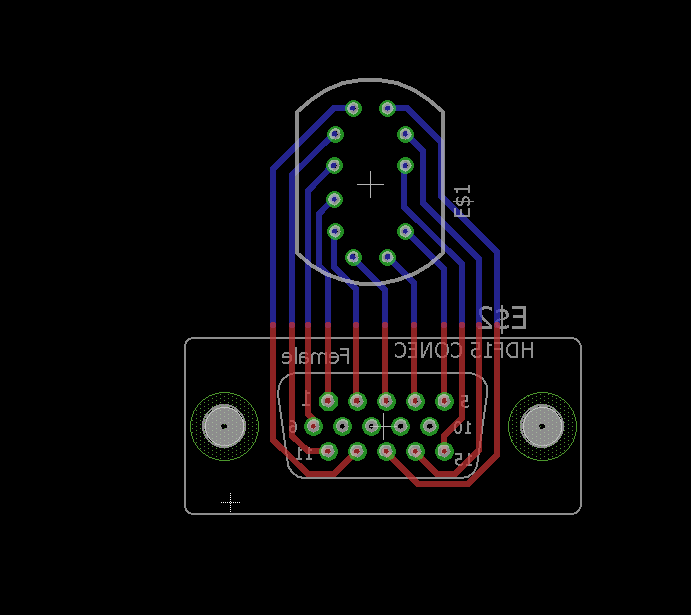

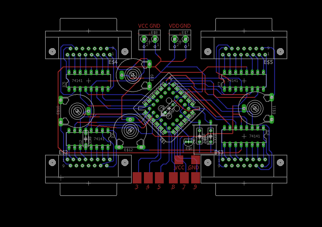

Also ich habe jetzt nochmal das Board für die Uhr überarbeitet und an die D-Sub Anschlüsse angepasst, die nachher das Board mit den Nixies verbindet. Außerdem wurde der Chip nochmal neu eingefügt, da ich davor die falsche Größe benutzt habe.
Außerdem habe ich denSockel für die Nixies entworfen.

Jetzt fehlt nur noch die Thermometersteuerung, dann kann ich die Platinen endlich ätzen lassen :love: .
