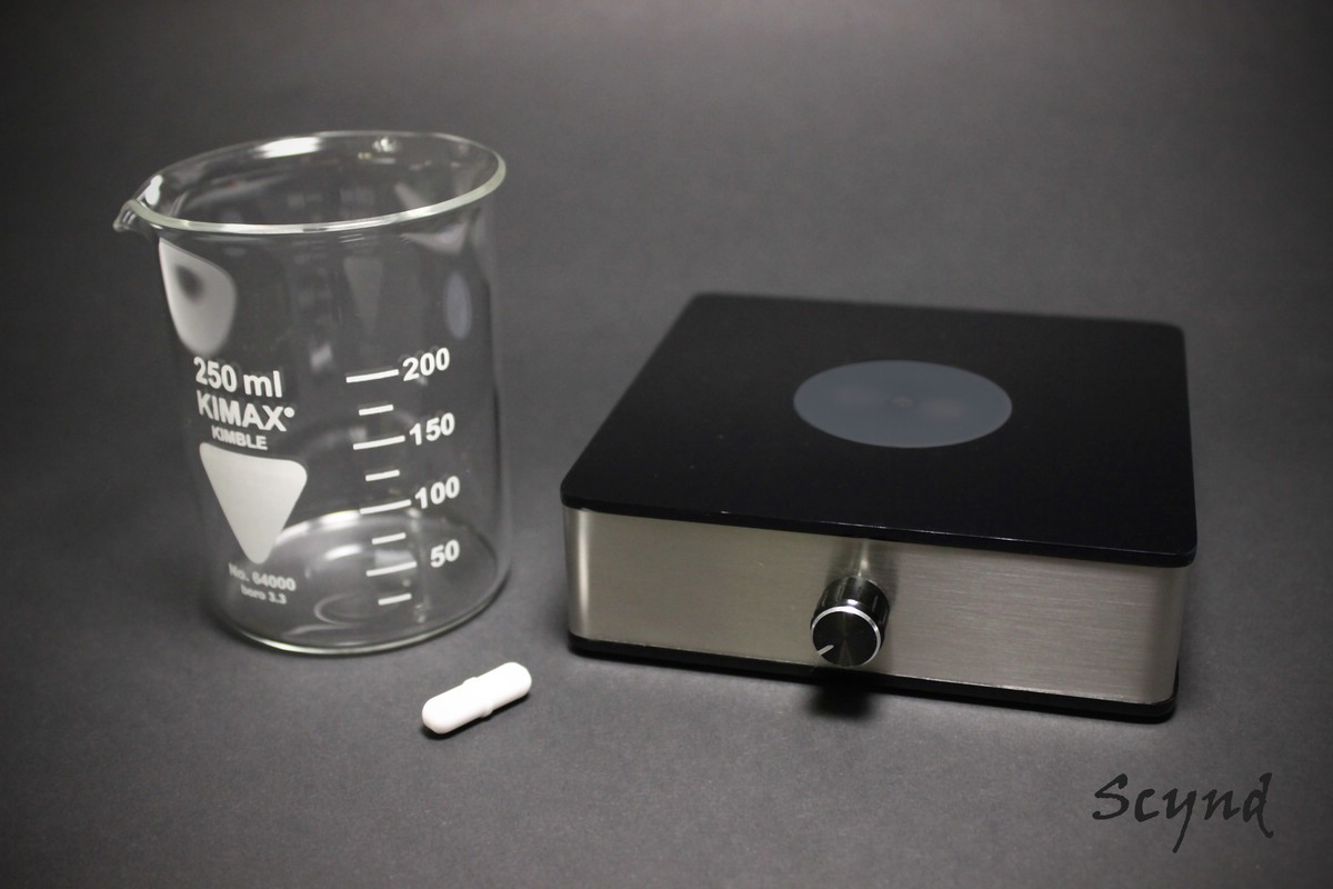

Ich habe diesen Magnetrührer aus dem Antrieb heraus entworfen, einen leistungsstarken Magnetrührer für E-Liquid zu haben, um ganz bequem größere Mengen mischen zu können und so die Reifezeit zu verkürzen. Dabei war mir die edle Optik sehr wichtig, die ich durch den Einsatz von gebürstetem Edelstahl und grau transparentem Acrylglas erreicht habe.
Das Acrylglas ist auf der Innenseite, bis auf den Kreis in der Mitte, schwarz lackiert. So ergibt sich ein sehr schöner Tiefeneffekt, der an Klavierlack erinnert.

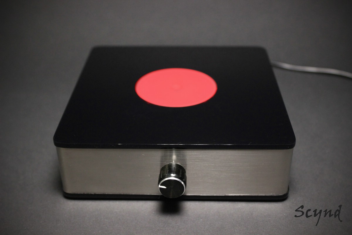

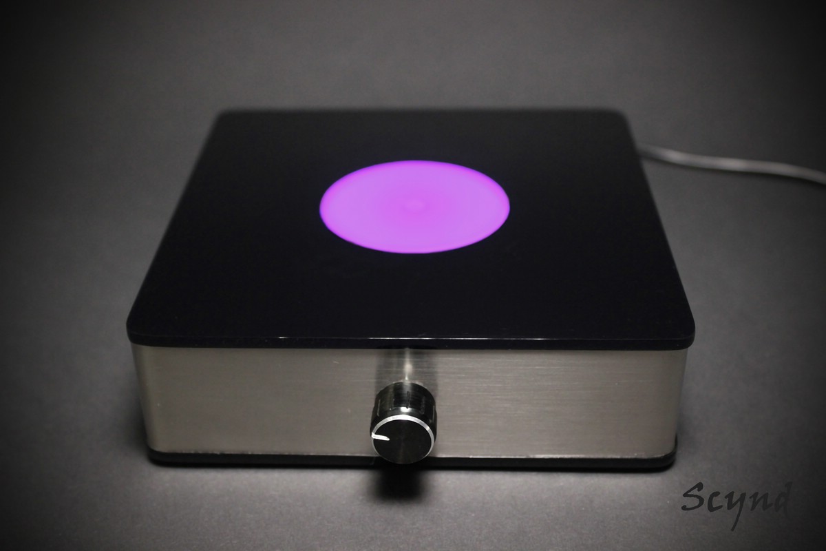

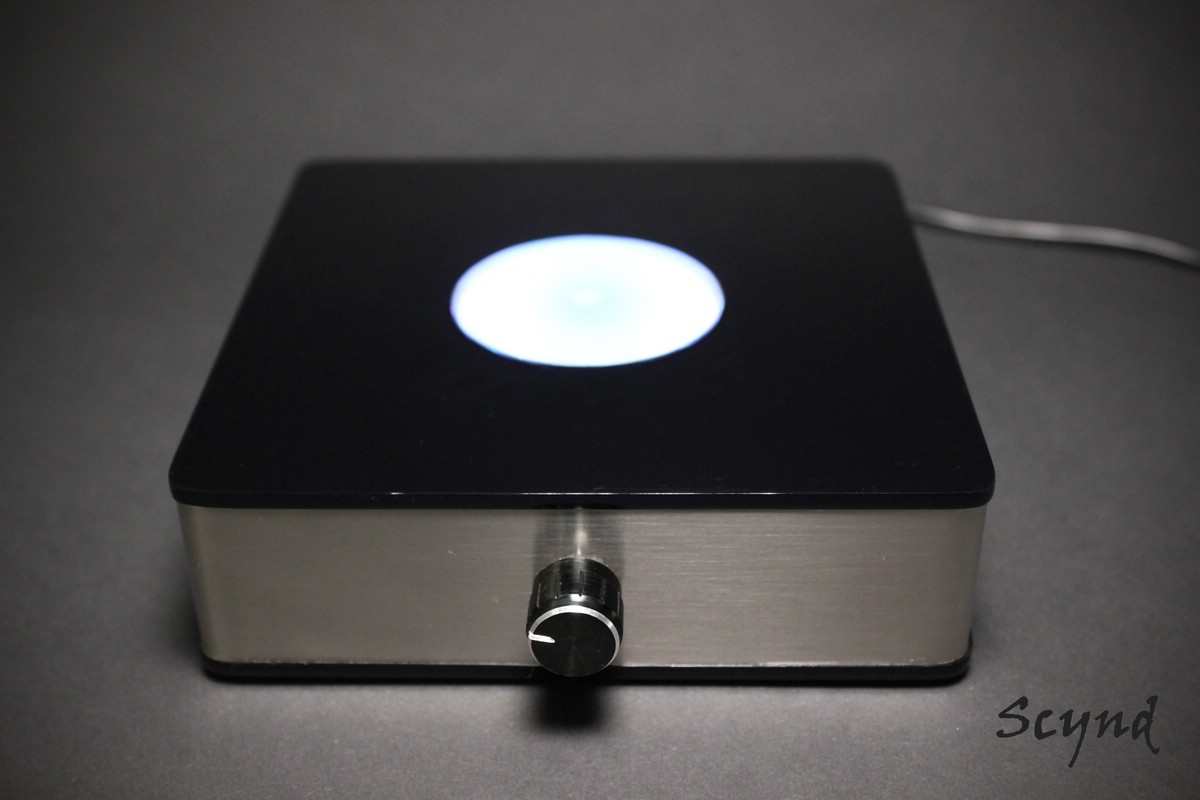

Ein zusätzlicher Hingucker ist die LED Beleuchtung des Kreises auf der Oberseite. Sie beleuchtet dezent das E-Liquid während des mischens von
unten. Es sind 6 verschieden Farben möglich. Rot, Grün, Blau, Pink/Lila, Cyan und Weiß. Die Farben sind allerdings nicht wechselbar, da sie beim Bau fest verdrahtet werden müssen.

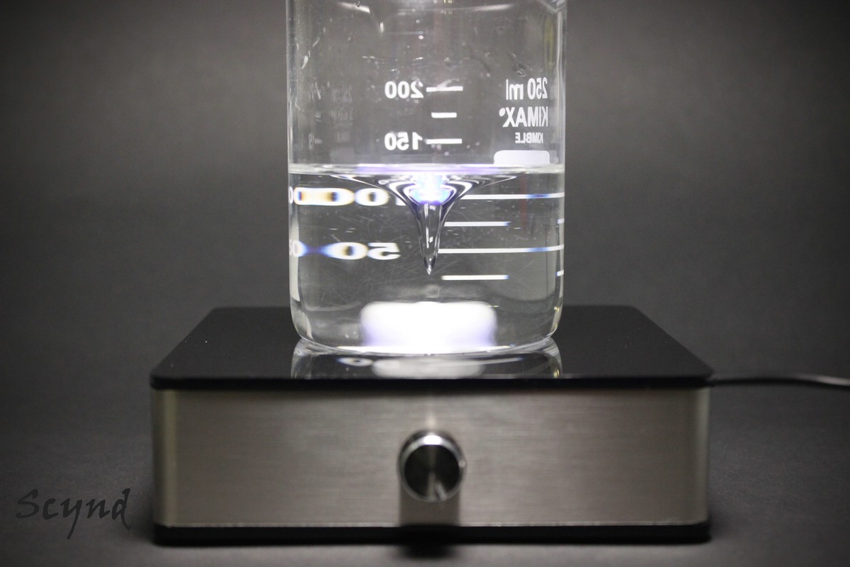

Um die verschiedenen Mengen und Viskositäten von E-Liquids bestmöglich rühren zu können, lässt sich die Geschwindigkeit des Rührers stufenlos regeln.
Der Clou dabei ist allerdings, dass der E-Dschuaßa über einen Micro-USB Port mit 5V versorgt wird. Man benötigt also kein extra 12V Netzteil, sondern kann ihn bequem über den USB Port eines Computers, ein Smartphone Ladegerät (das sowieso jeder hat!) oder mobil mit einer Powerbank betreiben.
Wer sich jetzt noch fragt, wie der Rührer zu seinem Namen gekommen ist, obacht!
E-Dschuaßa leitet sich vom englischen E-Juice(r) ab und ist sozusagen die bayrische Version
Eckdaten
Maße (LxBxH): 125mm x 125mm x 38mm(inkl. Gummifüße)
Anschluss: 5v per Micro-USB Port (1A Netzteil empfohlen)
Liquidmenge: 50 - 200ml (bei VG lastigen Liquids etwas weniger, genauere Auflistung folgt später)
LED Farbe: Rot, Grün, Blau, Cyan, Pink/Lila oder Weiß

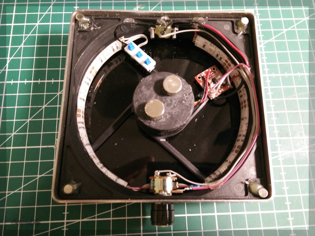

Schaut super aus. Mich würden auch Bilder vom innenleben interessieren.

Als Motor dient ein 12v Lüfter, den ich mit Magneten bestückt habe. Das ganze regle ich über eine umgebauten Step-Up Converter.
Dieses Exemplar ist aber der Prototyp. Bei der finalen Version gibt es die drei Schalter nicht mehr und der Deckel wird fest verklebt. Evtl ändere ich auch noch etwas an den LEDs.

Wie viel Strom zieht es? Nicht, dass es später mit den ollen 0,5A Handyladegeräte, oder alte USB-Ports überfordert ist. (Dank Step-Up Wandler).
Beiträge: 794
Danksagungen: 56
Montag, 14. November 2016, 23:03
Ja, 0,5A sind schon grenzwertig wenn relativ dickflüssiges Liquid drin ist und man das Teil aufreisst. Aber mit nem USB 3 Port klappt es dann schon besser :P

Für was braucht man eigentlich den wandler? Ging da nicht auch ein einfacher Poti?
Beiträge: 794
Danksagungen: 56
Mittwoch, 16. November 2016, 21:17
Um aus 5V des USb Ports 12V für den Lüfter zu machen. Ich kann den Lüfter über den Stp-Up Converter zwischen 5-12,5V regeln, obwohl er nur mit 5V gespeist wird :thumbup:

Wäre es da nicht einfacher einen 5v Motor zu verwenden?
Beiträge: 794
Danksagungen: 56
Donnerstag, 17. November 2016, 07:43
Theoretisch ja. Aber ich habe noch keinen Motor gefunden, der so flach ist, dass ich ungefähr diese Maße halten kann. Es sieht nicht gut aus (finde ich) wenn das Teil noch deutlich höher wird :S
Deshalb bin ich bei den 12V Lüftern hängen geblieben.
Beiträge: 4 679
Danksagungen: 350
Donnerstag, 17. November 2016, 15:08
Selbst wenn - der Wandler selbst schluckt nicht soo viel. Nur im allgemeinen ist die Leistung (5V * 0,5A) die sowohl alte Handynetzteile und alte USB-Ports liefern nicht hoch. Da ist (fast) egal, ob 5V Motor, oder nicht. :)
Ich würde an der Stelle nicht viel machen. Nur gucken wie es sich im unterversorgungsfall verhält und wenn nötig einen entsprechenden Schutz für das Gerät selbst bzw. für die Quelle integrieren. :)
Beiträge: 11 989
Freitag, 18. November 2016, 04:40
Oder zumindest ne Bedienungsanleitung beilegen in der steht das Netzteile unter einer bestimmten Leistung nicht verwendet werden dürfen da sie sonst beschädigt werden könnten.
Und auf die Büchse ein Aufkleber mit der Info das man das bei erstbenutzung lesen muss ;)
Beiträge: 794
Danksagungen: 56
Freitag, 18. November 2016, 09:40
