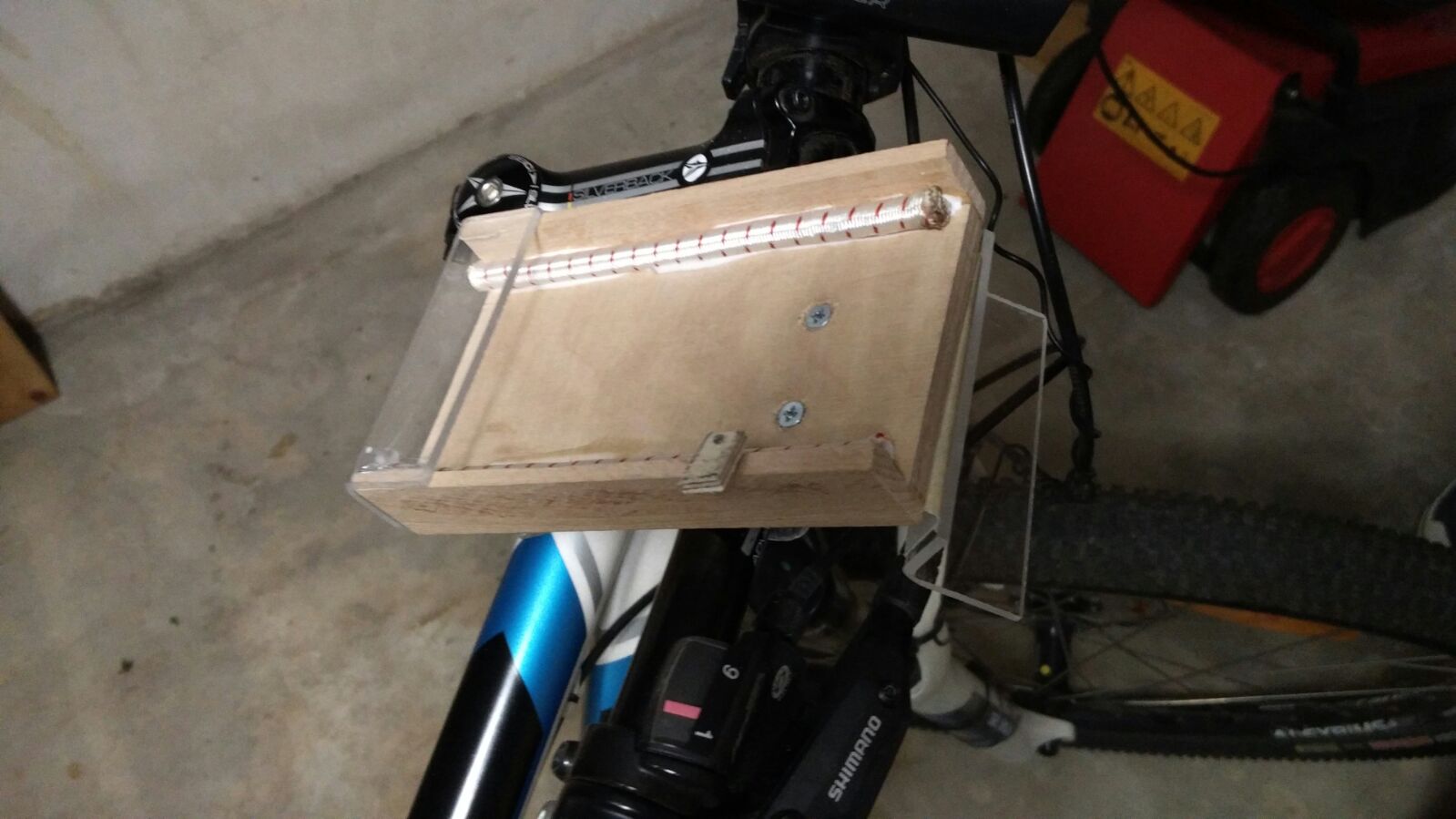

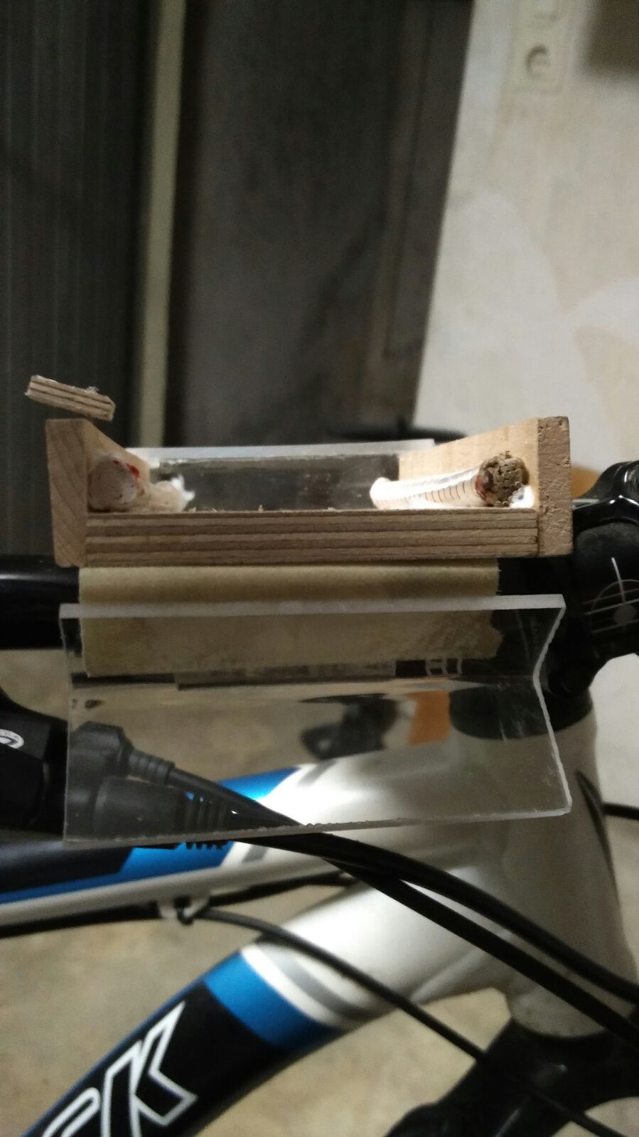

Als erstes habe ich aus Restholz eine Art Schale gebaut, wo man das Handy später reinlegt (kp, wie ich das nennen soll :lol: ), gebaut.
Dann habe ich aus Plexi zwei Kanten gebogen, die das Handy in der Schale halten. Nachdem das Holz getrocknet ist, habe ich eine Plexikante festgeklebt, die andere habe ich mit Klebeband so befestigt, dass man die Kante umklappen kann.

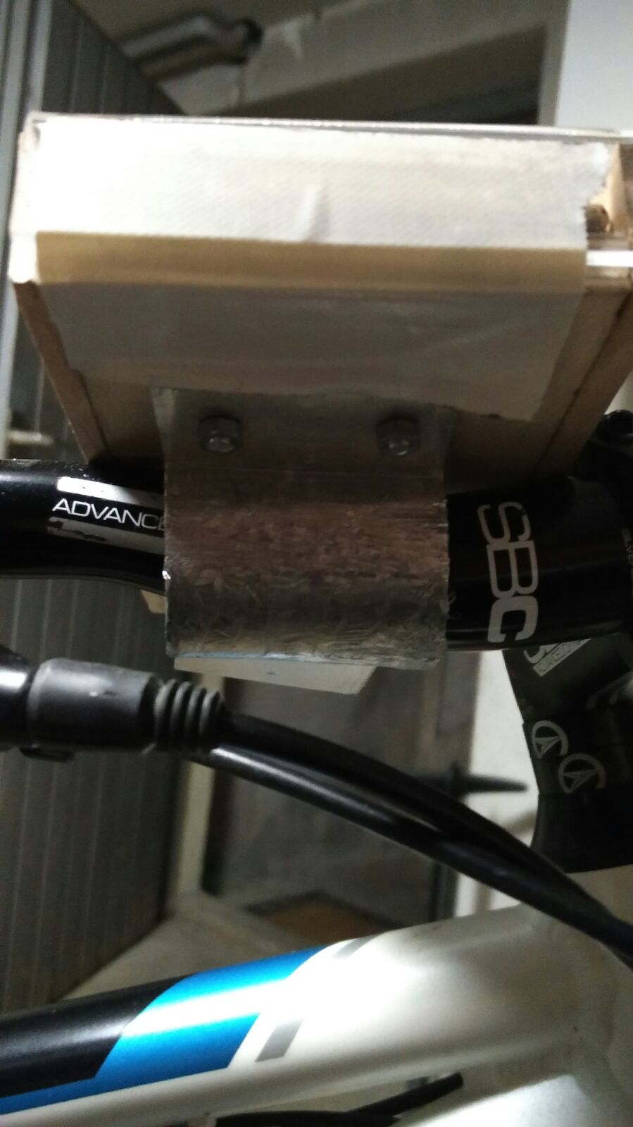

Danach habe ich dann die Befestigung für den Lenker gebaut. Eigentlich wollte ich diesen aus Plexi bauen, aber als ich dann alles ans Fahrrad schrauben wollte, ist es gebrochen :huntsman: .
Also habe ich dann aus Alublech dann die Befestigung gebaut. Das habe ich so lange mit dem Hammer vergewaltigt, bis es einigermaßen gut an den Lenker gepasst hat. Damit das ganze nicht rutscht, habe ich Heißkleber in die Innenseite der Befestigung gemacht. So hällt es bombenfest, obwohl ich das ganze nur mit zwei Schrauben auf einer Seite befestigt habe :thumbup: .
Zu guter Letzt habe ich noch zwei Reststücke Schnur in die zwei langen Kanten geklebt, damit das Handy auch schön fest in der Halterung sitzt. Morgen probiere ich das ganze auch mal aus, bin schon gespannt, wie gut das ganze Funktioniert :).
