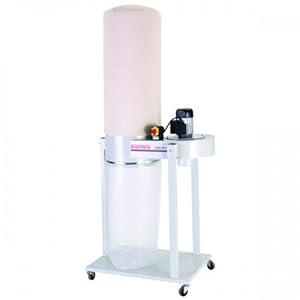

Beim Thema Staubsauger bin ich auch schon bei meinem ersten Problem. Ich will eine Ordentliche Absauganlage in den Keller bauen. mein Eigentlicher plan ist, das ich in den Schalldichten Kasten einen Staubsauger einbaue, Dieser soll über ein 10cm Rohr an einen LKW Luftfilter angeschlossen werden. Dieser Wiederrum kommt an einen Zyklonabscheider. Wenn bei dem Abscheider nicht alles schief läuft, dann müsster der Abscheider eine Effiziens von 90 bis 98 % haben. Daher auch der LKW luftfilter noch dazwischen. Von dem Abscheider aus will ich einmal unter die Werkbank gehen, für die Werkbank, einmal eine Allgemeine Anschluss stelle für einen Schlauch und später soll darüber auch die CNC betrieben werden.
Für den Staubsauger habe ich mir 2 Lüfter geholt weil die angeblich 2000m³
Da ist jetzt aber das Problem, das die keine Saugleistung haben. im gegenteil sobald zu viel unterdruck entsteht, wied aus irgend einem grund der Luftstrom umgedreht. Daher gehen die beiden Lüfter wieder zurück.
Jetzt ist die große Frage, gehe ich mir eine Industrie Absauganlage holen?
Oder gehe ich mir nur den Motor mit einem Gebläse holen?
Das Einzelne gebläse hat natürlich den Vorteil, das ich das Kapseln kann...

Beim Staubsauger rate ich dir zum Kauf, da der Preisunterschied zu dem einzelnen Lüfter nicht relevant ist. Die Dinger gibt es ab 130€ in eBay.

Ich denke neben der reinen Luftleistung sollte auch ein gewisser Unterdruck erzeugt werden, ggf. Daher würde ich eher zu einer Industrieabsaugung oder zumindest deren Gebläse greifen. Wichitg ist auch das an den Maschinen nicht zu viel Fremdluft gezogen wird.
