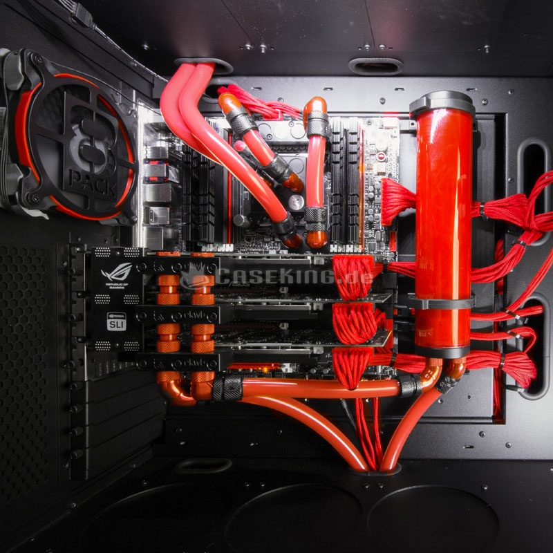

p.s. Traum wäre das mal so schön hinzubekommen wie im Bildanhang :)

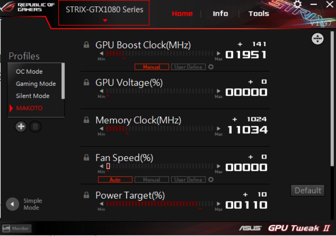

Hier ein Screenshot von meinen GPU Tweak Einstellungen (siehe GPU Tweak Screenshot), vielleicht ist da was optimal eingestellt.

Das habe ich nach Deinem Hinweis getestet und auf +10% und +20% erhöht, leider ohne eine Änderung.
"...PT hochsetzen und dann
gucken, was die Karten an Boost-Taktraten beim Spielen erreichen und auch halten können"
Cooler Tipp. Wie kann ich die Boost-Taktraten ermitteln? Sehe ich das beim Tool CAM PC Monitoring?

Takte die Karten mal auf 1850 und setzt sas PT auf +20%. Vielleicht machen die Karten den Rest dann von alleine :D vielleicht muss man aber sogar sie Spannung erhöhen?? Habe seit der 7900GS keine Nvidia mehr geoced. Kenne mich daher mit der aktuellen gen. Auch dnur durchs hören sagen aus. Am besten einfach mal nach einem OC review zur 1080/1070 suchen.
Ich meine, mit GPU-Z kannst du auch loggen.

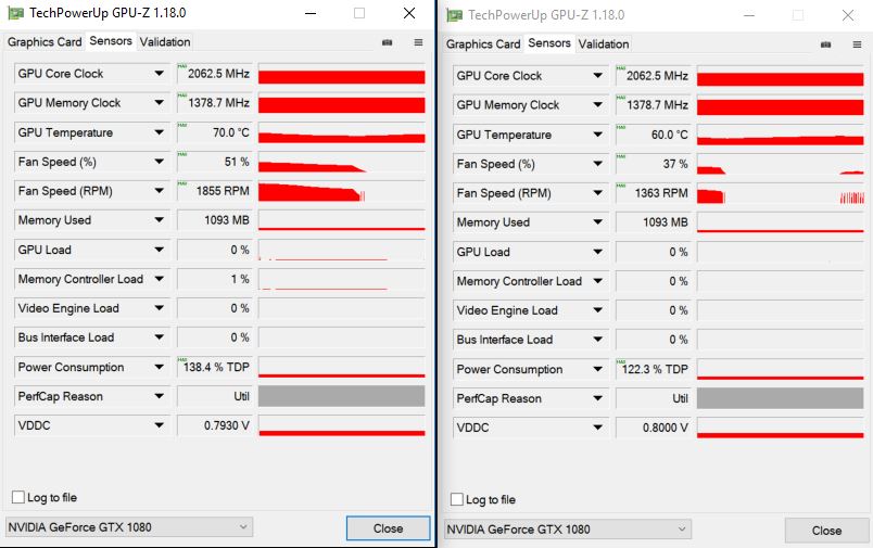

Habe jetzt mal die Karten PT auf +20% und die Taktung auf +140MHz (insg. 1950MHz) gesetzt -> und die Taktraten erhöhen sich selbt noch weiter. Laut GPU-Z beim Spiel "The Division" erreichen die Karten maximale Werte von 2062.5 Mhz (siehe Maximalwerte aus Screenshot).
@ the_leon
"Auch ist SLI nicht immer unproblematisch"
Das habe ich schon bemerk. Z.B. das neue Doom unterstützt garkein SLI... leider ist der Kartenumtausch nicht mehr möglich.
Habt Ihr eigentlich noch Ideen, ob bestimmte Win 10-Einstellungen wirklich spürbar Performance fressen? Dann würde ich diese für mehr Leistung im Game abschalten...
»Makoto Shishio« hat folgendes Bild angehängt:
Dieser Beitrag wurde bereits 2 mal editiert, zuletzt von »Makoto Shishio« (10. Mai 2017, 02:11)

Scheint ja sogar ziemlich konstant gehalten zu werden. So lange es nicht abstürzt, sollte doch damit alles in Ordnung sein. Mehr Leistung wirst du mit einer WaKü auch nicht rausholen.
Seit dem Creators Update im letzten Monat soll Windows 10 doch einen Gamer Mode besitzen, glaube ich. Vllt bringt der noch ein klein wenig. Viel würde ich nicht erwarten.
Makoto Shishio (10.05.2017)
