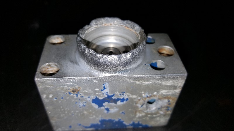

Das ist ein Aluminium Ventilgehäuse und an dem abgefressenen Rand ist normalerweise ein Elektromagnet angeschraubt, dessen Befestigung aus einem CroMo Stahl besteht. So sieht das ganze aus wenn es, halbwegs geschützt, ca. 10 Jahre unter einem Schienenfahrzeug im Einsatz war.
»Loki Elf« hat folgendes Bild angehängt:
Gruß Loki
