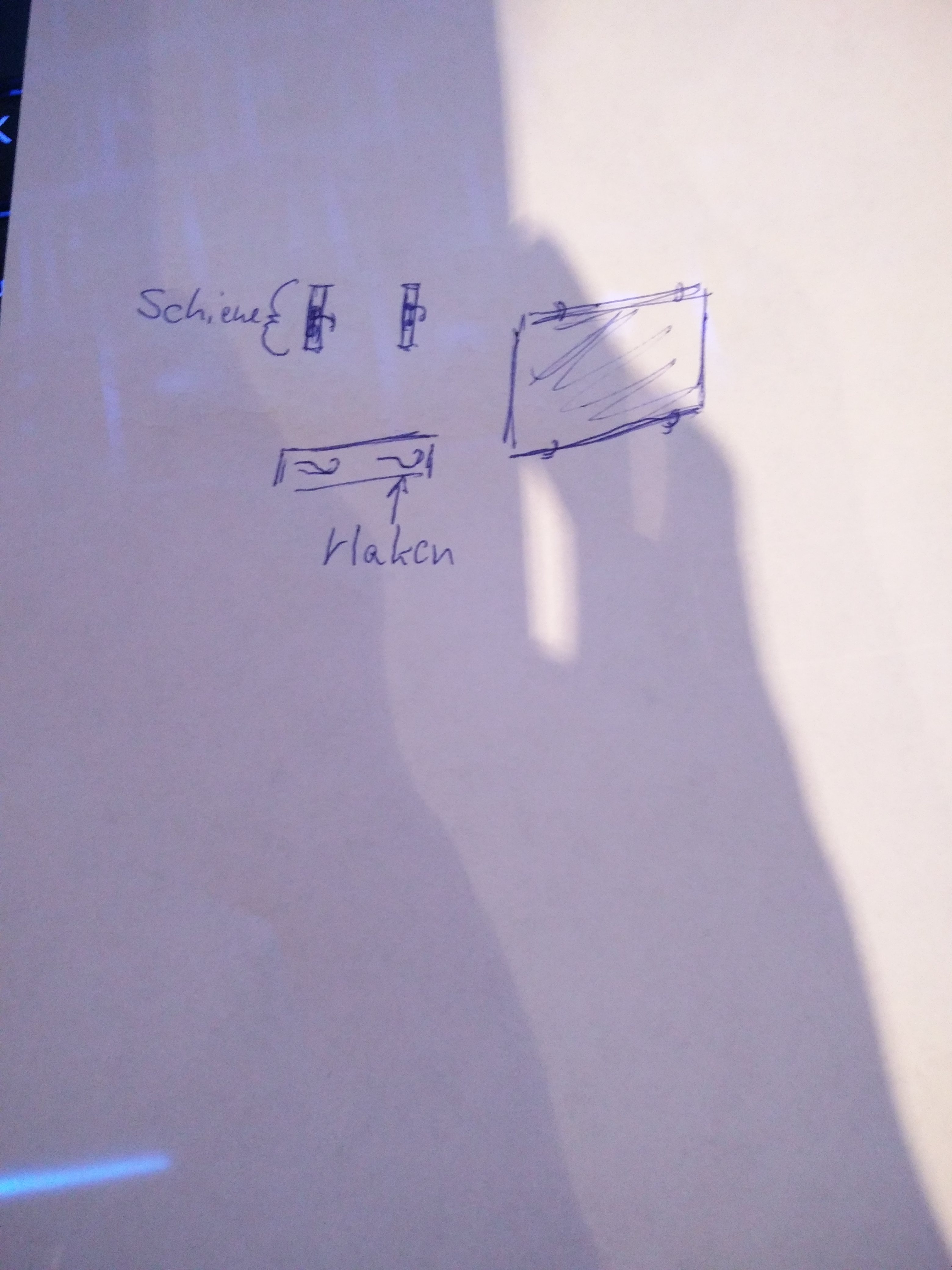

Oder du nimmst einfach vier Haken, schraubst die unteren zwei in die Wand und die zwei anderen befestigst du auf einer Art Schiene. Ich hab mal ne Skizze gemacht, ich hoffe du weist dann, wie ichs meine ;)

@Plexplays: Die Idee ist gut und vorallem einfach zu raealisieren. Vorallem Haken und Schienen hab ich vom Modellbau jede Menge daheim...

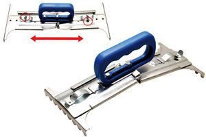

ich hatte in mein studio mit sowas eins gebaut, leider gibts es nicht mehr und hab kein bilder, aber es hat mehr als gut funktioniert und ist anpassbar. der griff wurde auf der wand geschraubt und ich habe moosgummi zwischen der monitor und greifende teile geklebt.
da rutsch nichts mehr. und dahinter sieht es keine. bei dein grössere monitore wurde ich es hochkant klammern, also oben und unten, griff abmontieren und ein loch in das teile bohren oder 2 und mit draht hängen.
MC GYVER style baby, für 9 euro...
