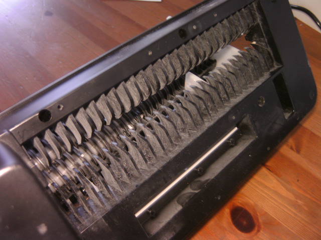

:D nicht schlecht schon ne idee was du damit anstellst?
die ideen kommen dann schon und solche teile werden dann irgendwie eingeabut um die ideen.
die sind aber auf jeden fall brauchbare teile, ein idee zwar nicht für die elektroniks aber als inner grill für mein dark knight habe ich jetzt schon.
ich habe doch zwischen die side speaker holders platz gelassen für air duct look, wie air intake ducts.
die könnte ich mit diese schredder papier einfeder teile gut beschmucken.
das mache ich, wenn ich es schaffe die breit so zu schneiden dann sind das tolle
air intake duct protectors. we will see, beim nächsten update, vielleicht heute abend oder morgen..

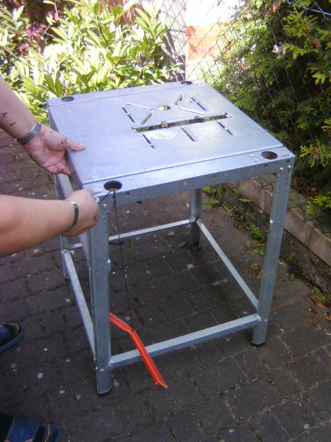

Fräs Und Säge Tisch

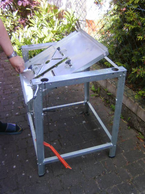

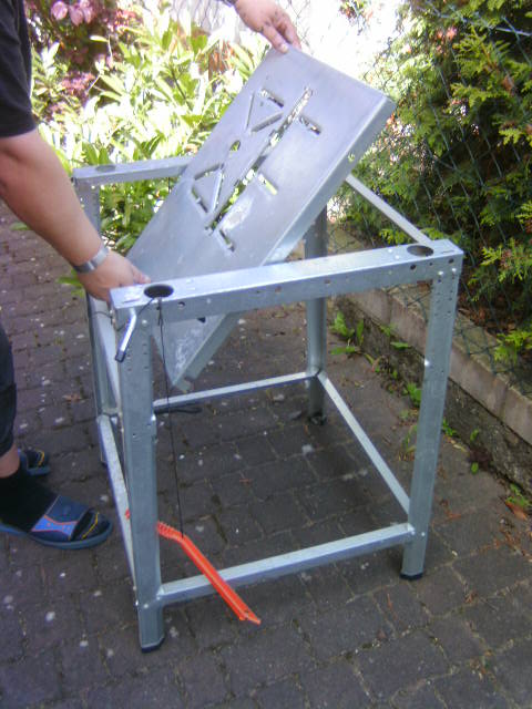

heute war ich wieder mal am recyclinghof und habe ein toller fund gemacht. neben 3 andere chrome teil die ich in THE 67th BRIGADE integrieen will, habe ich auch ein fräs und säge tisch gefunden die kippbar ist auf ein mittelwelle und super stabil in 3mm verzinkte stahl. alu wäre bestimmt leichter aber nicht so stabil.
sogar die schrauben zum fest machen von fräser und tischkreissägen sind dabei. unglaublich das mann sowas weg werft.
alles stabil und muss nur sauber gemacht werden.
alle tiel kosteten insgesamt nur 5 euro.. toller fund.. :thumbup:

Donnerstag, 22. Mai 2014, 18:41
Stabiler wie alu vielleicht schon, aber nicht so präzise, da sich stahlblech immer verwindet.
Aber du hast recht, was immer so alles weggeschmissen wird ist wahnsinn.
Donnerstag, 22. Mai 2014, 19:42
verwindet meinst du biegen, twist etc.. oder. musste ich googeln was das bedeutet.
well ich denke bei 3mm ist es noch nicht passiert und das ding hat aller anschein noch schon ein paar jahre auf dem bückel, also wird schon halten denke ich..
Donnerstag, 22. Mai 2014, 21:35
Ja verwienden ist verbiegen oder verdrehen, das ist aber eher darauf zurückzuführen das es eine Blechkonstruktion ist und keine mit Profilen, welche eine höhere Steifigkeit haben. Bei Blechen musst du die versteifungen einbringen durch z.B. Prägungen oder montierte Winkel.

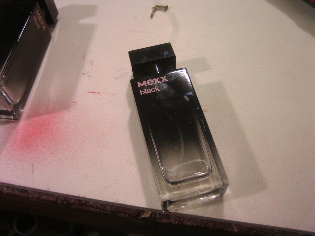

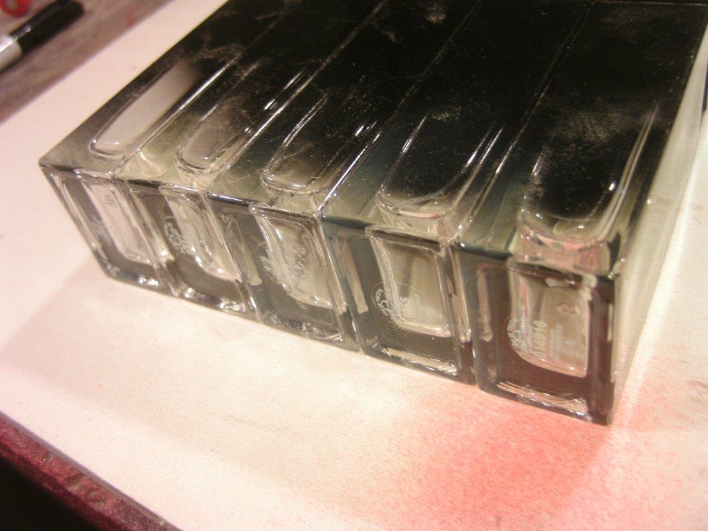

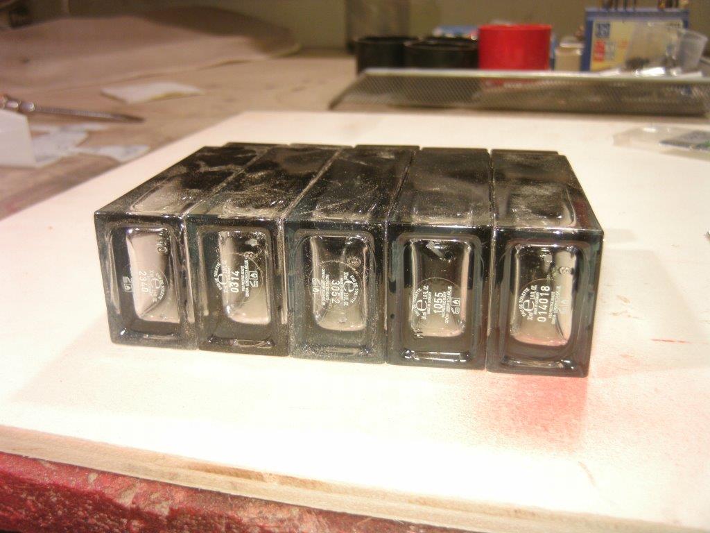

das sind ganz normaler parfum fladchen, daraus mache ich toller LED halterungen für..... schauen wir mal.
es werden auf jeden fall aussergewohnliche leds werden.
DONT SEE WHAT IT IS, SEE WHAT IT WILL BE ;)

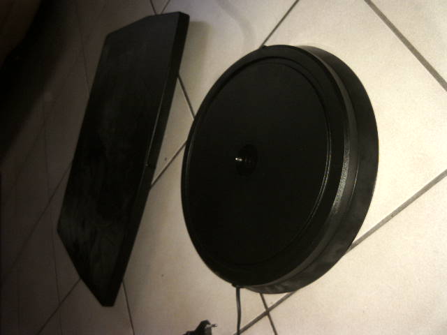

Mittwoch, 3. September 2014, 21:00
heute war ich wieder kurz am Recycling Hof und habe beute in wert von 2 euro gemacht.

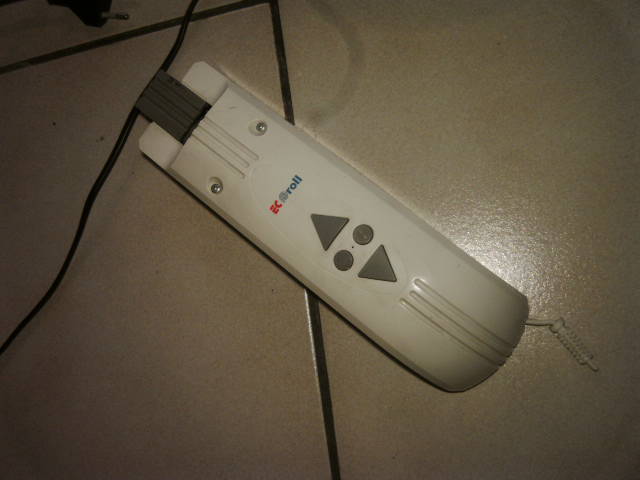

hier ein paar Fotos. ein jalousin vor und zurück mechanik und elektronikteil motorisiert, stehet 13 Volt drauf, so ein Blödsinn geht super mit 12.
also Motor mit zahnradwerk und übersetzer die funktioniert mit vor und zurück tasten alles für 1 euro, wow

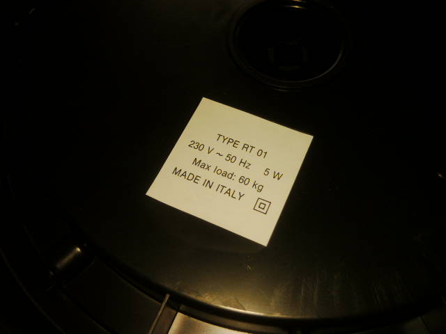

dazu auch ein super fund, muss ich noch zesieren aber ist ein loewe oder bang und olufsen tv drehtisch. hat ein Empfänger vorne für ferbedienung.
das ist mir egal. das ding hält 60 kilo aus und ist super flach. die baue ich zum noch besseren drehtisch für mods, sogar der RENEGADE wurde er aushalten. wow
auch für 1 euro. toller fund.

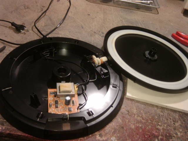

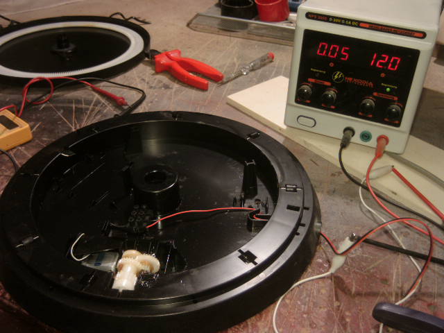

Mittwoch, 3. September 2014, 23:10
eeehaa das drehteller funktioniert. habs zerlegt umwandler ausgebaut und die seiten begrenzer weg geschliffen damit es ein ganze 360er machen kann.
so funktioniert es, hab mein bandschliefer und bandsäge drauf gestellt, es läuft.
motor ist laut aber macht nichts. ich werde schleifringe rein tun. selbstgebaute schleifringe natürlich, die dann für das demo funktion von THE DARK KNIGHT, ihn mit 12volt versorgen. super fund. 12v bei mit 0,08A alles super. super genau und viel schlanker als meins.
