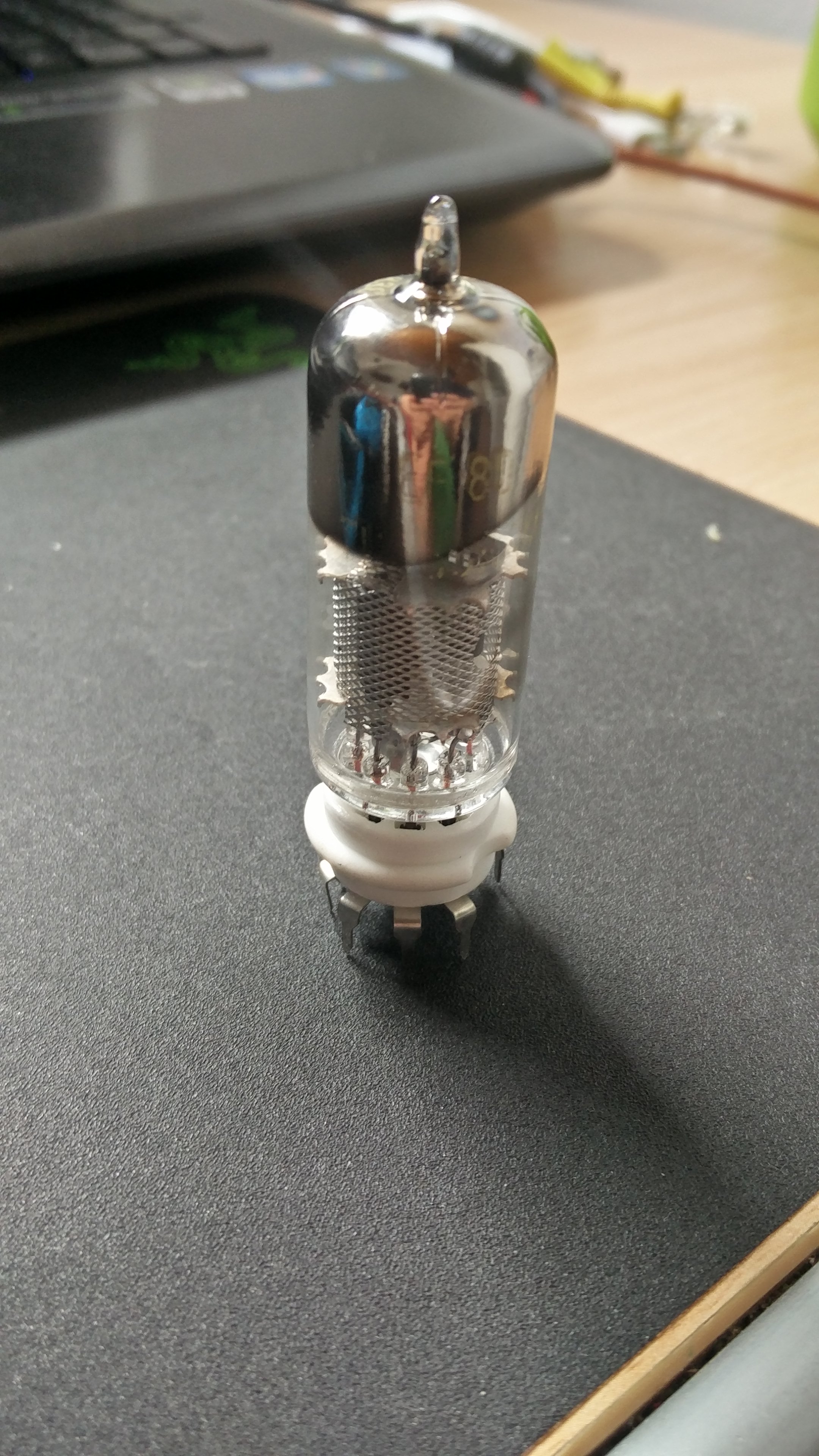

Hallo :hi: ,
heute will ich euch meinen nächsten (kleinen) Steampunk Mod vorstellen. Dieses Mal ist ein USB-Stick an der Reihe, mit dem ich folgendes machen werde: Ich werde einen Röhrenverstärker an den USB Stick anschließen (allerdings nur die Heizung ;) ). Wenn alles funktioniert, wie es soll, glimmt diese dann leicht, wenn der Stick angeschlossen wird. Das Ganze kommt dann in ein Kupferrohr und wird dort verlötet und verklebt (mit dem USB Stick).
Ursprünglich stammt diese Idee vom Gorgtech, da er sich auch so einen Stick gebaut hat, aber ich fande die Idee so gut, dass ich mir so einen Stick jetzt auch selber bauen werde :thumbup: .
Momentan arbeite ich noch daran, dass die Röhre anfängt zu glühen, was bis jetzt leider noch nicht der Fall ist :S .
Ich bin gespannt, was ihr von der Idee so haltet ^^.
Gruß, Flexplays

Nene, das hat damit nichts zu tun, es geht hier nur num die Heizung, die angeschlossen wird ;). Diese glimmt dann leicht ^^. Es geht hier also um reine Ästhetische Zwecke der Röhre.
Gruß, Flexplays

Das lustige ist, dass die Tube Heizung gerade mal 200mA verbraucht, sodass dass die die meisten Ports schaffen würden ;).
Gruß, Flexplays

Also am USB-Port stehen standardmäßig 100mA zur Verfügung.
Mehr geht nur, wenn das Gerät sich als High-Power Gerät am USB-Controller identifiziert und der Controller das freigibt. Sprich, da ist Intelligenz auf seiten des Geräts notwendig.
Also wenn das Ding 200mA benötigt, ist das eigentlich klar dass das nicht geht. Schließe doch erstmal ein 5V Netzteil an, dann weißt du ob es daran liegt.

Ah, ok. Ich hab es von vornherein mit nem separaten Netzteil getestet, da hat es nicht funktioniert. Gestern habe ich sie kurz zum glühen gebracht, aber das war auch das einzige mal :S.

Die Heizung der Röhre sollte eigentlich keine Probleme bereiten, erst recht nicht an einem unabhängigen Netzteil.
Vermutlich ist die Röhre defekt bzw. hat Kontaktierungsfehler und der Heizwendel ist intern unterbrochen. Ärgerlich aber kann passieren, ich habe auch viele defekte Röhren gehabt, teilweise neu aus der Verpackung.

Sooo, ich habe die Röhre endlich zu leuchten gebracht.
Da ich freundlicherweise vom Gorgtech eine Ersatzröhre bekommen habe, die funktioniert hat, habe ich mich mit dieser Röhre auf Fehlersuche gemacht. Als erstes habe ich es nochmal so probiert, so wie ich die andere Röhre sonst angeschlossen habe, da die EC88 die gleichen Heizungspins hat, wie meine EF80.
Komischerweise hat die neue Röhre dann auch nicht geglüht. Also habe ich Gorgtech nochmal gefragt, woran es denn liegen könnte, ihm ist dann aufgefallen, dass die Pins trotzdem falsch angeschlossen waren.
Das "Lustige" an der ganzen Sache ist, dass der Sockel eine Nummerierung hat, die aber Spiegelverkehrt afgetragen ist. Das heißt, ich habe aus der Sicht des Sockels die Heizung richtig angeschlossen, aber da die Nummerierung ja falsch ist, hatte ich die Tubes immer an Pin 5 & 6 angeschlossen und nicht an Pin 4 & 5, so wie es eigentlich sein sollte.
Dank des Netzteils gab es durch den falschen Anschluss keinen richtigen Kurzschluss, den es eigentlich sonst gegeben hätte. Nochmal Glück gehabt :whistling: .
Jetzt funktioniert alles so, wie es ein soll :thumbup: .
Mal abgesehen von der Elektronik: einen kleinen Teil habe ich auch heute schon so gemacht, nämlich die Halterung für die Tube, die oben auf die Tube gemacht wird, damit sie nicht aus der Fassung springt. Dafür habe ich einfach eine Endkappe für Kupferrohre aus dem Baumarkt genommen und diese dann auf die Röhren angepasst, das heißt, das ich die Löcher für den Glaszipfel (oder wie man das auch immer nennt :crazy: ) und die Zugfedern gebohrt habe. Außerdem wurde die Kappe noch um 5mm gekürzt, damit sie nicht zu groß ist.
Als nächstes ist dann der Korpus des Sticks fällig ;) .
