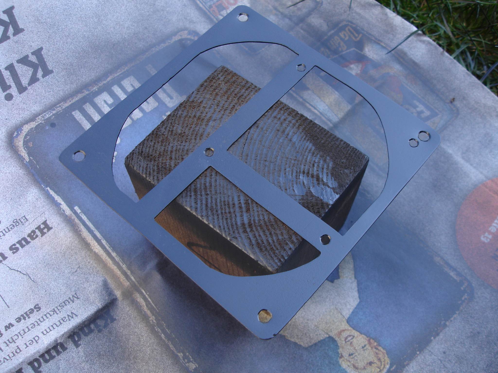

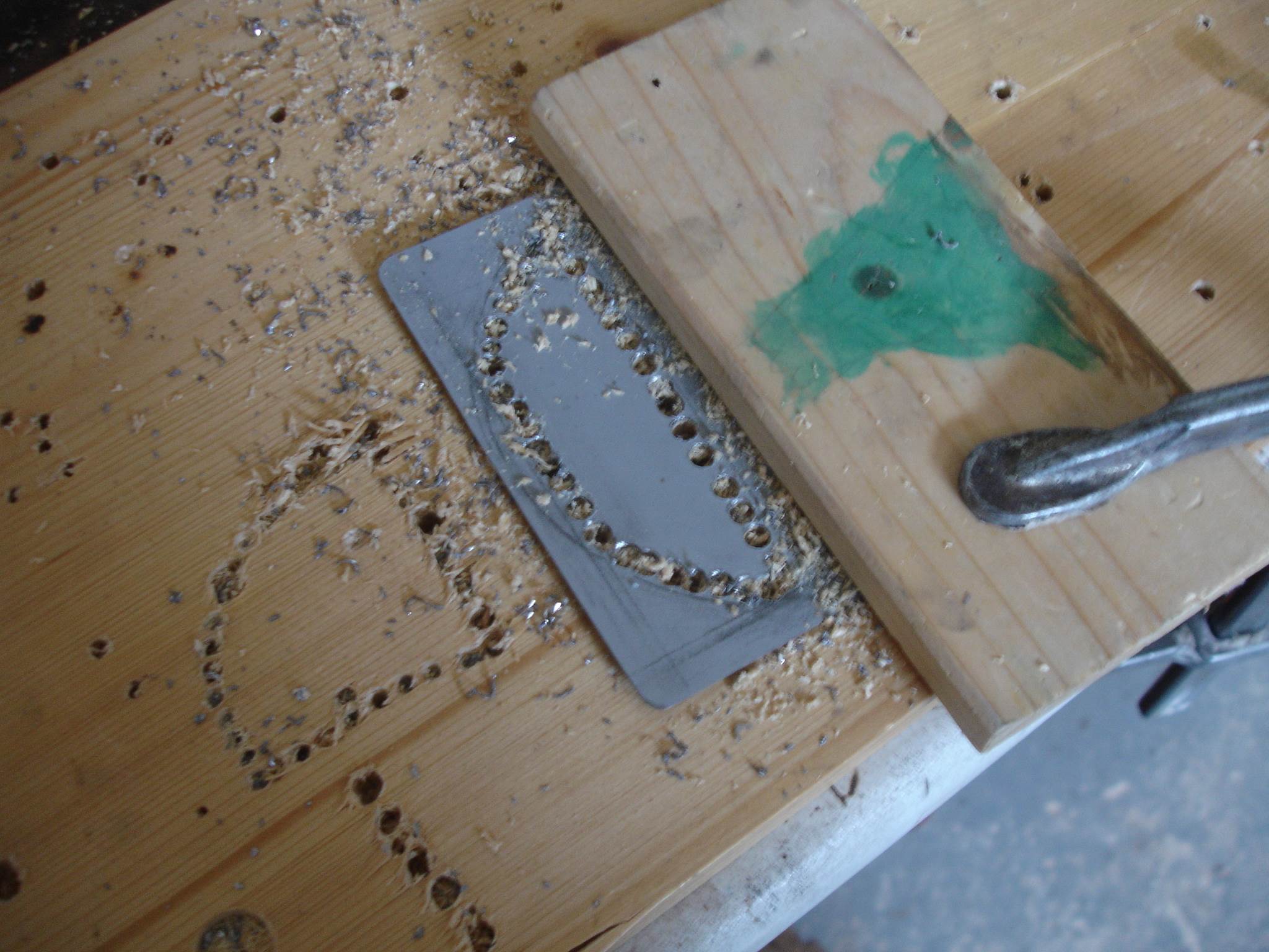

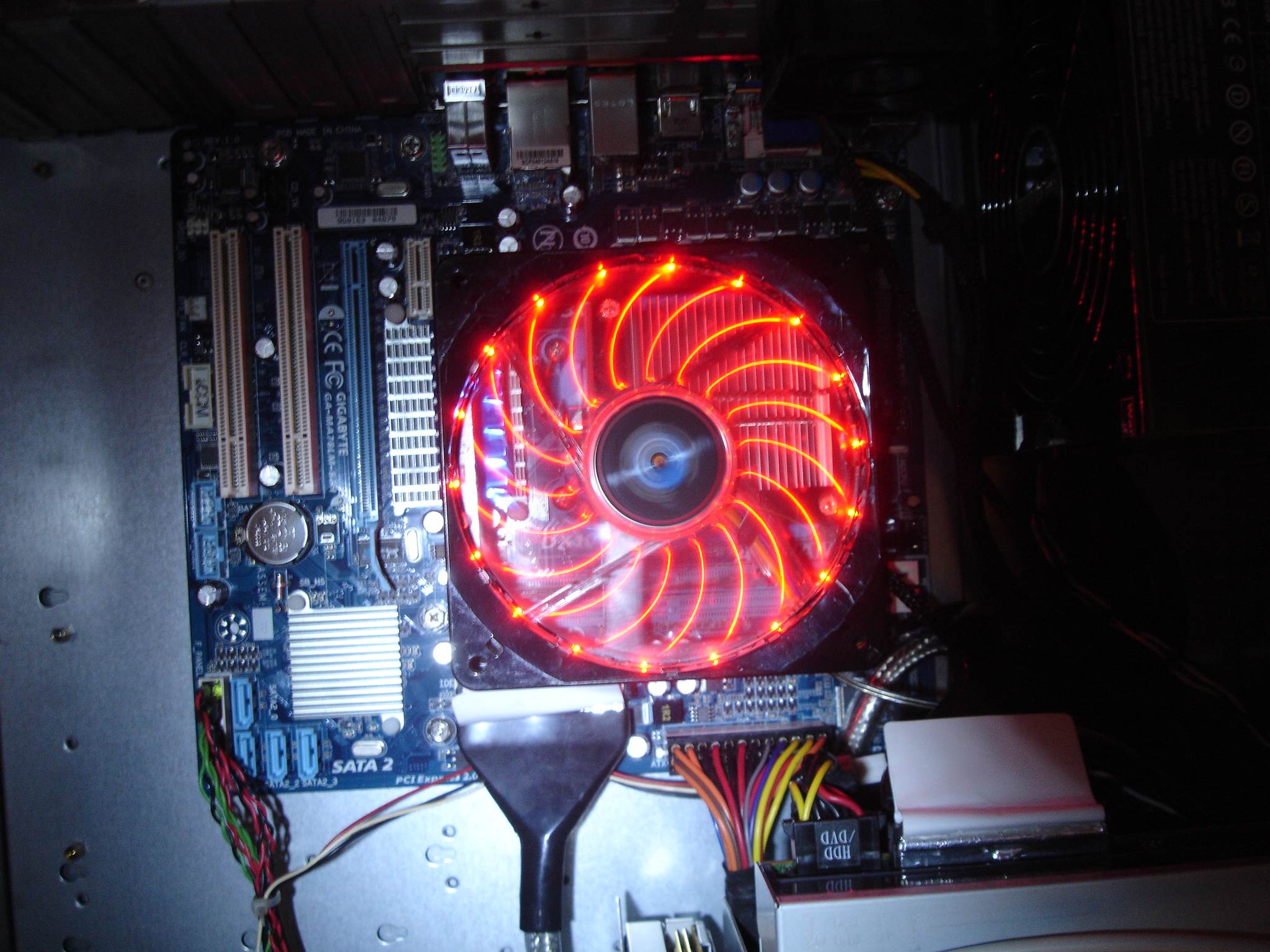

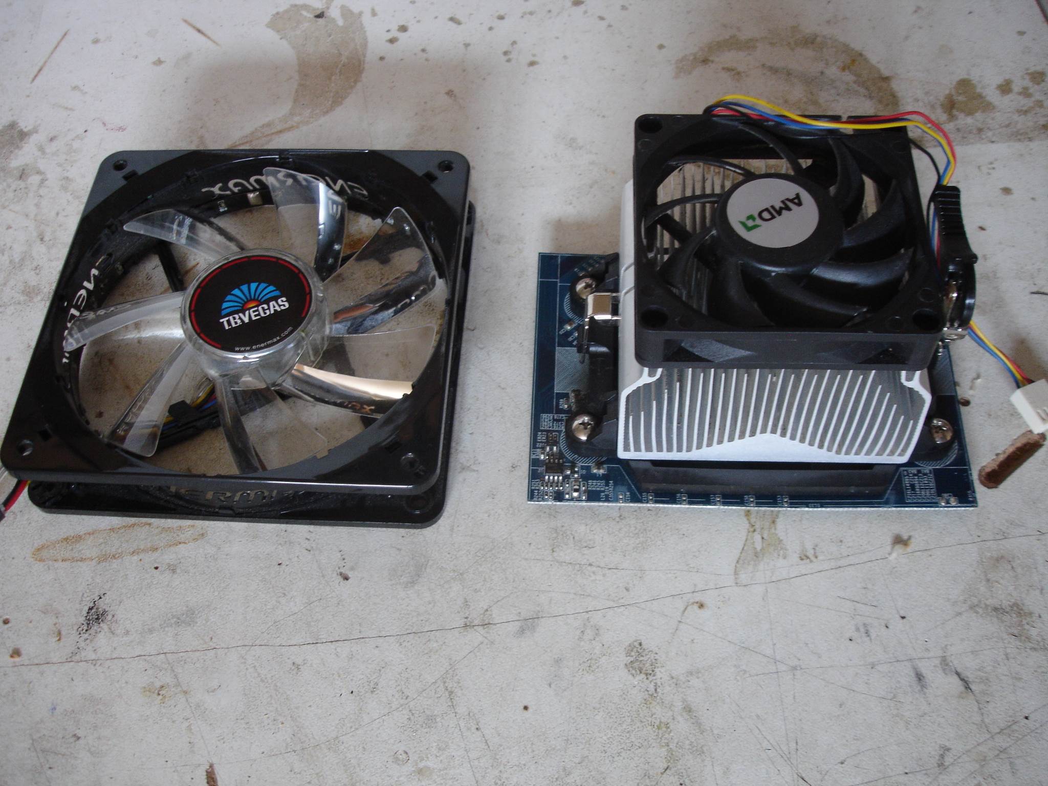

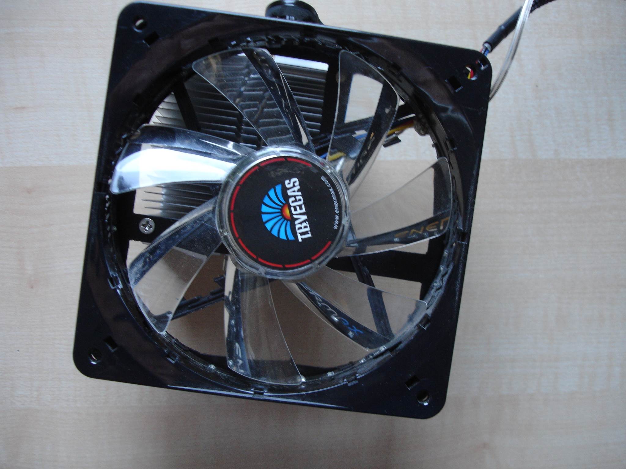

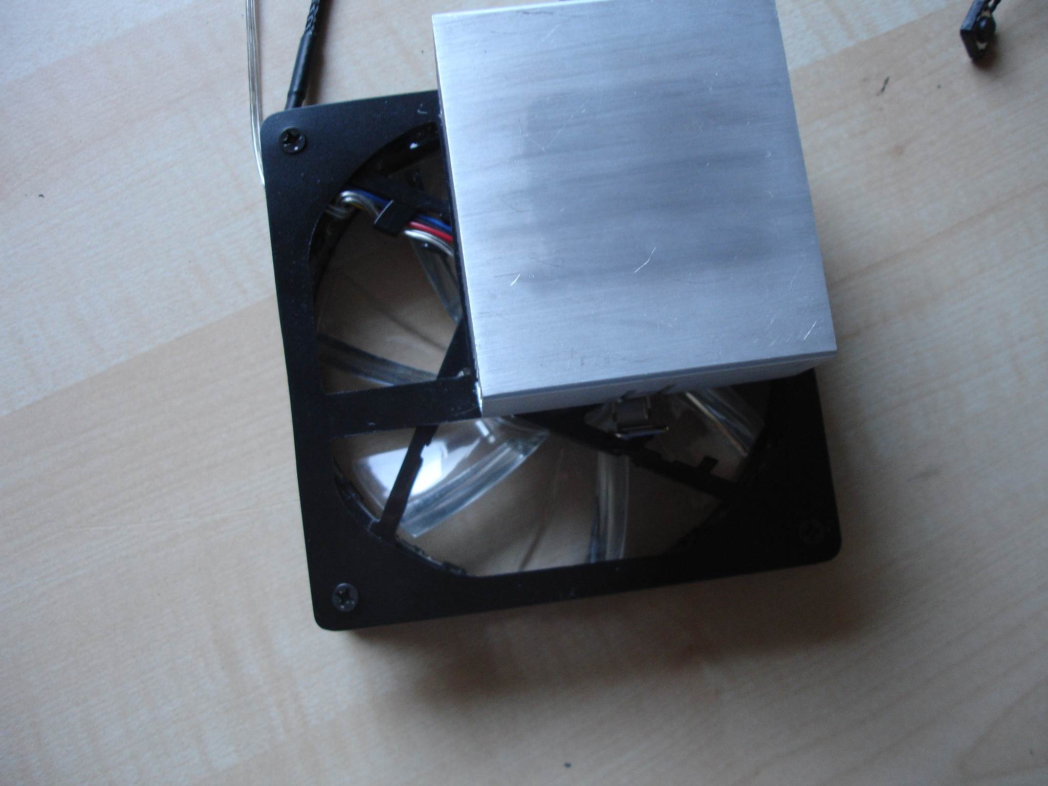

Heute hab ich mich ein wenig mit meinem Amd boxed Kühler beschäftigt.
Hintergrund: Northbridge wird sehr heiß und will gekühlt werden, außerdem sind boxed Kühler nicht gerade fürs leise sein bekannt.
Die Idee ist eigentlich recht simpel: einfach eine Halterung für einen größeren Lüfter bauen, der auch die Northbridge überragt und mit kühlen kann.
Ich denke dazu gibt es nicht viel zu sagen, die Bilder sind ja selbsterklärend.
Ich find das ist eine deutlich bessere Lösung als an den Northbridge Kühler noch umständlich einen mini-Lüfter anzubringen, oder einen Topflow Kühler zu kaufen.
Die Temperatur unter Last beläuft sich auf angenehme ~37°C. Dazu muss man aber sagen, dass sie davor auch nicht schlechter waren, da nur ein Athlon ii x2 240 (62W tdp; @ 3,08 Ghz; vcore: 1,19V) gekühlt werden muss.
Schöner Nebeneffekt: der Ram bekommt auch ein Lüftchen ab.

die 37°C hab ich unter Prime95 [in-place large FFTs (maximum heat, power consumption, some RAM tested)] nach ca. einer halben Stunde. Ich blick da nicht so durch bei den Einstellungen.
Edit: Ausgelesen hab ich das mit Coretem64 1.0 RC6 und Speedfan 4.5.1.
