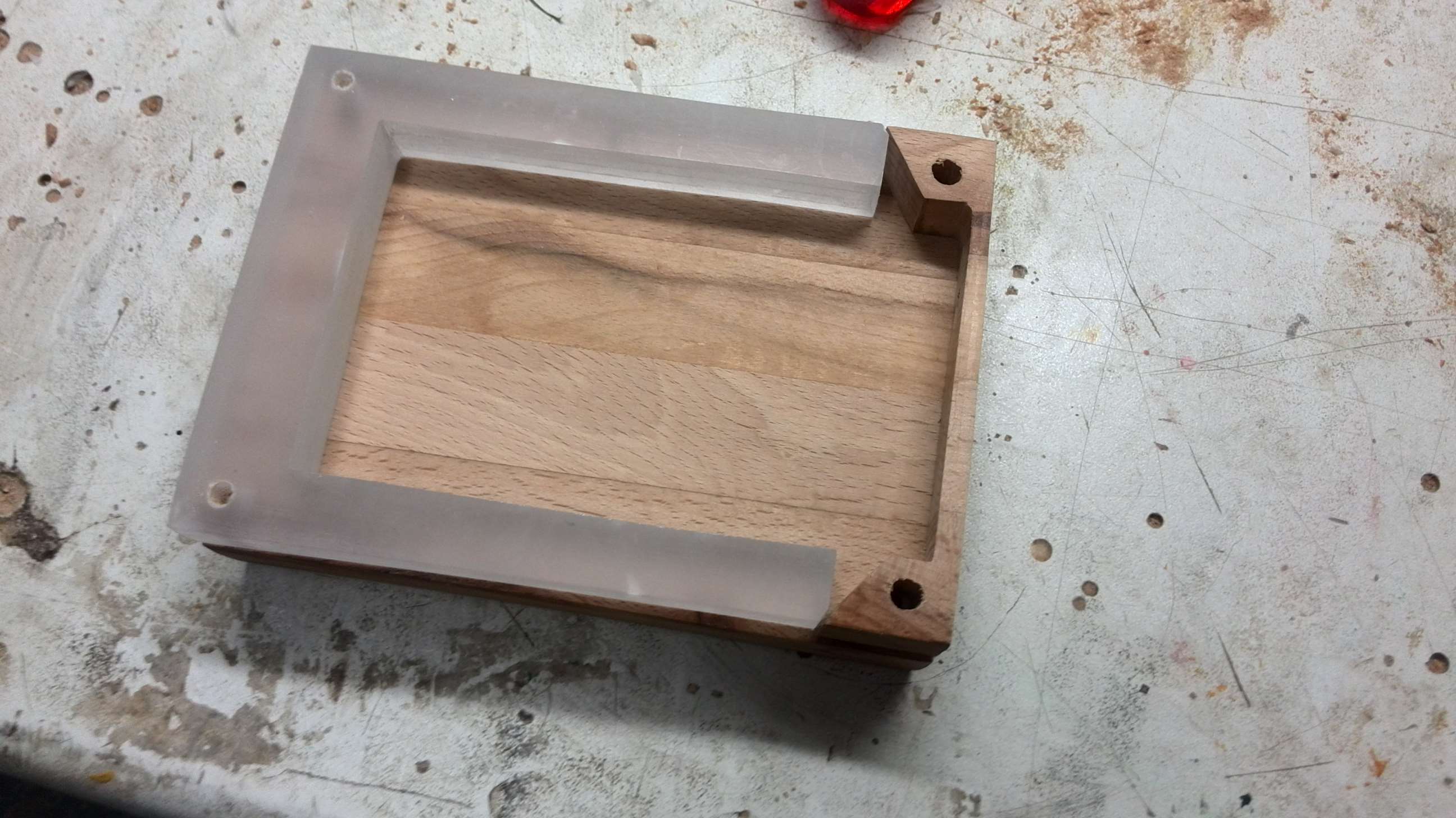

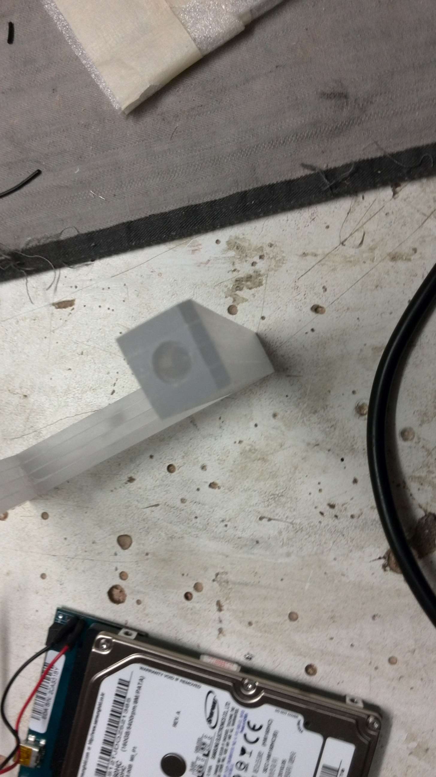

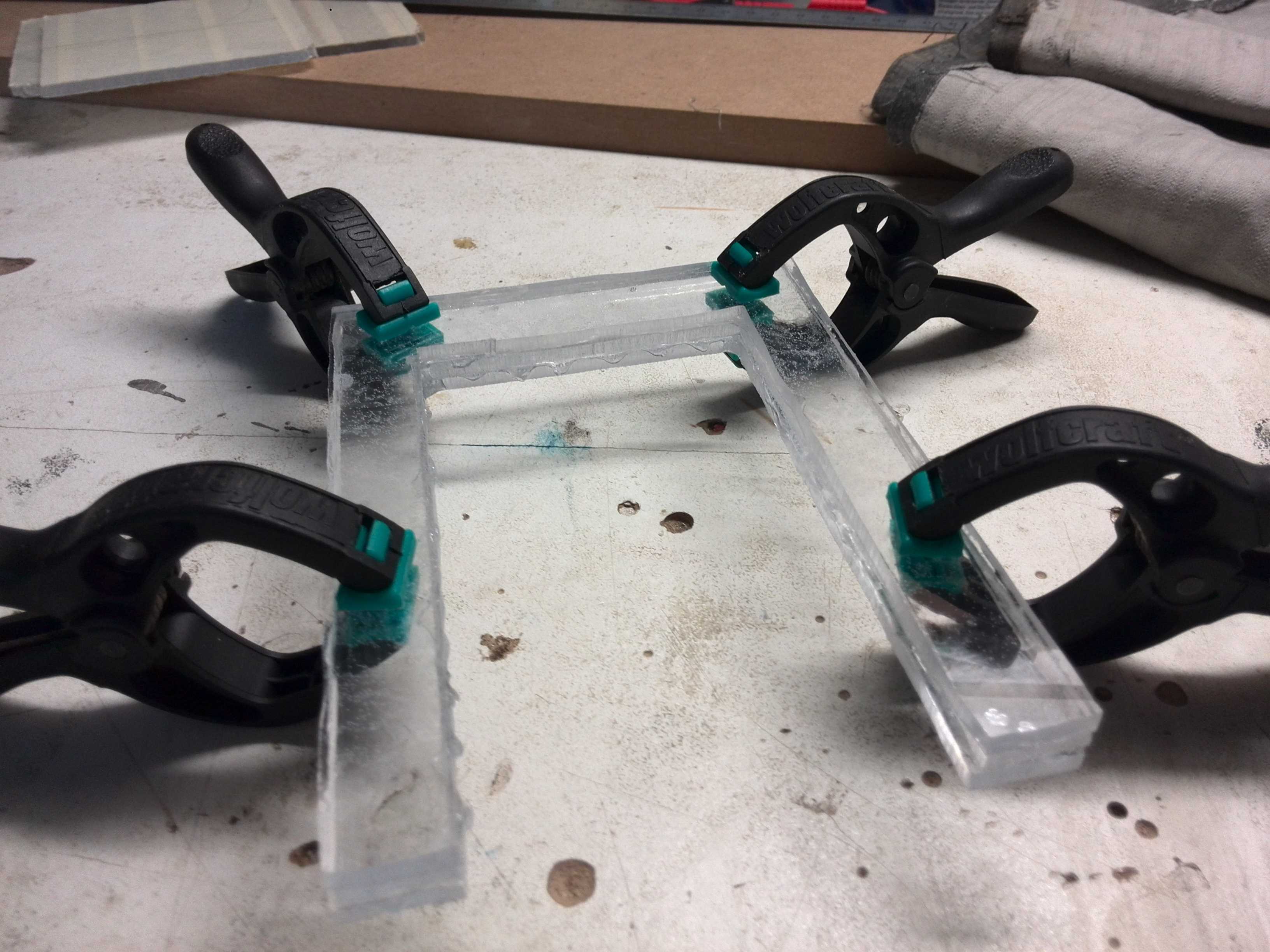

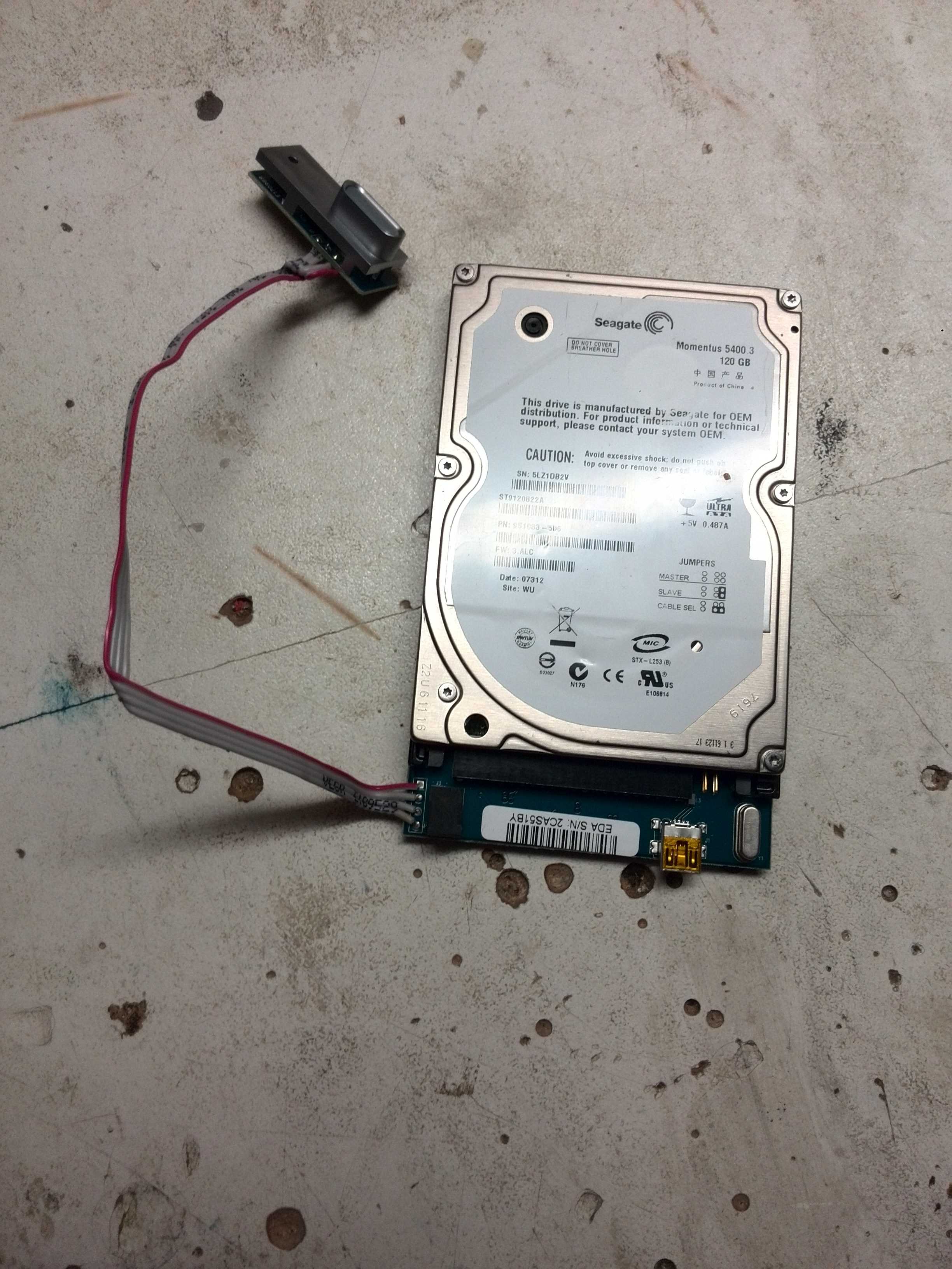

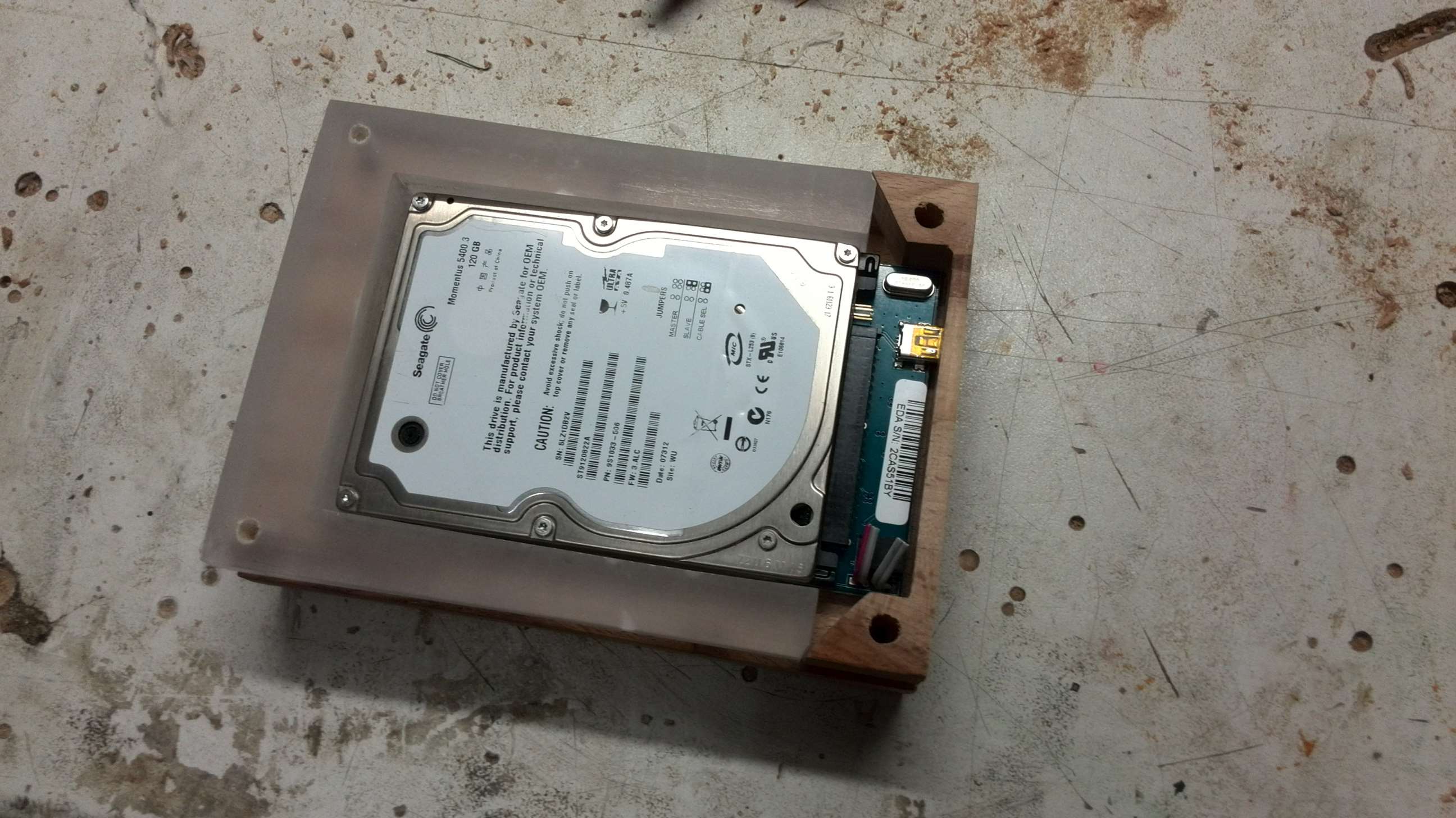

Die Idee schwirrt mir schon länger im Kopf herum, aber heute habe ich die Zeit und Lust gehabt um damit zu beginnen.

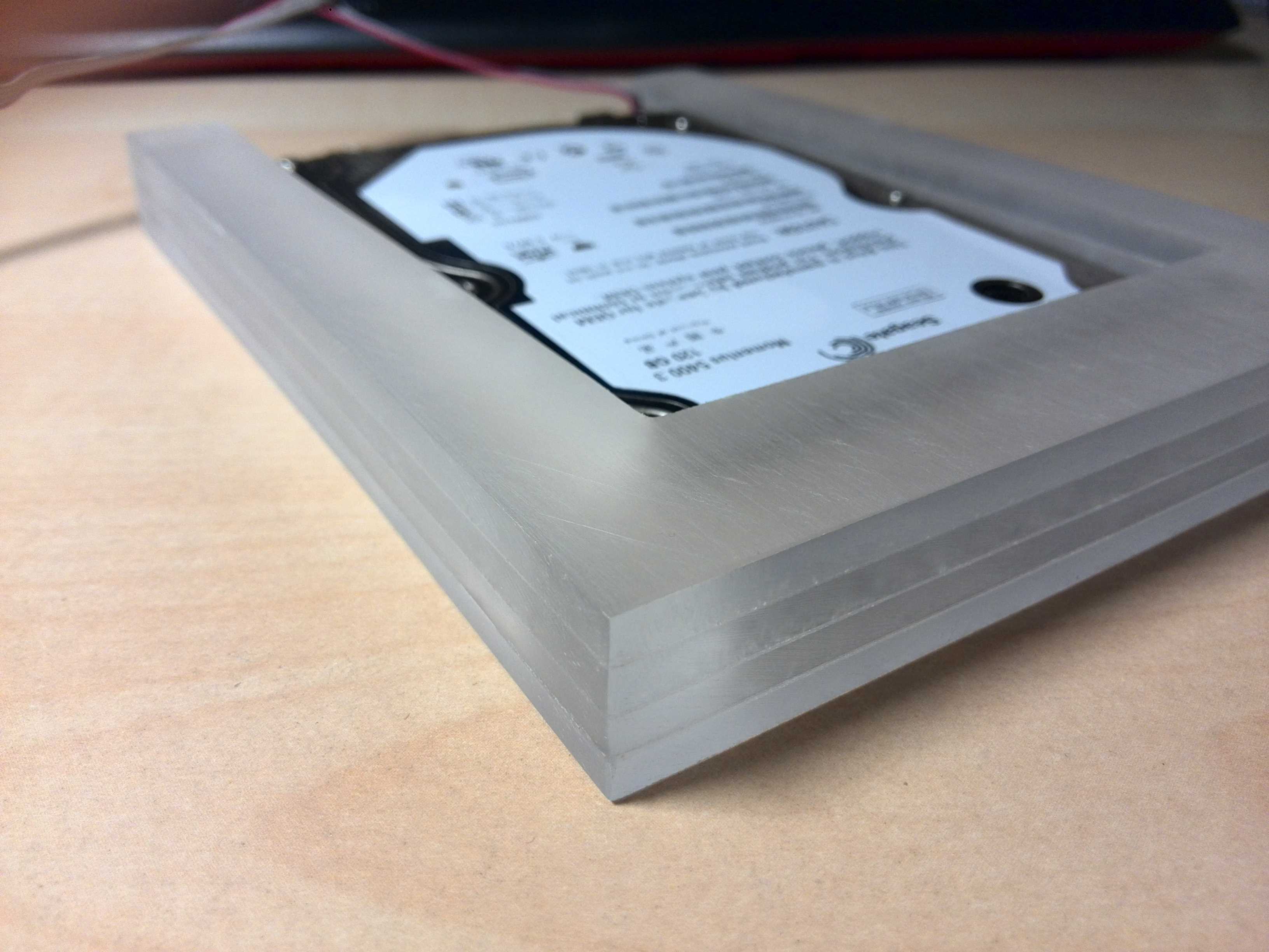

Das Gehäuse wird relativ einfach gehalten. Es soll teilweise wird von einem blau Beleuchteten Plexiglasrand umrandet werden und sonst in Holz (vllt noch Kupferblech) gefasst werden.

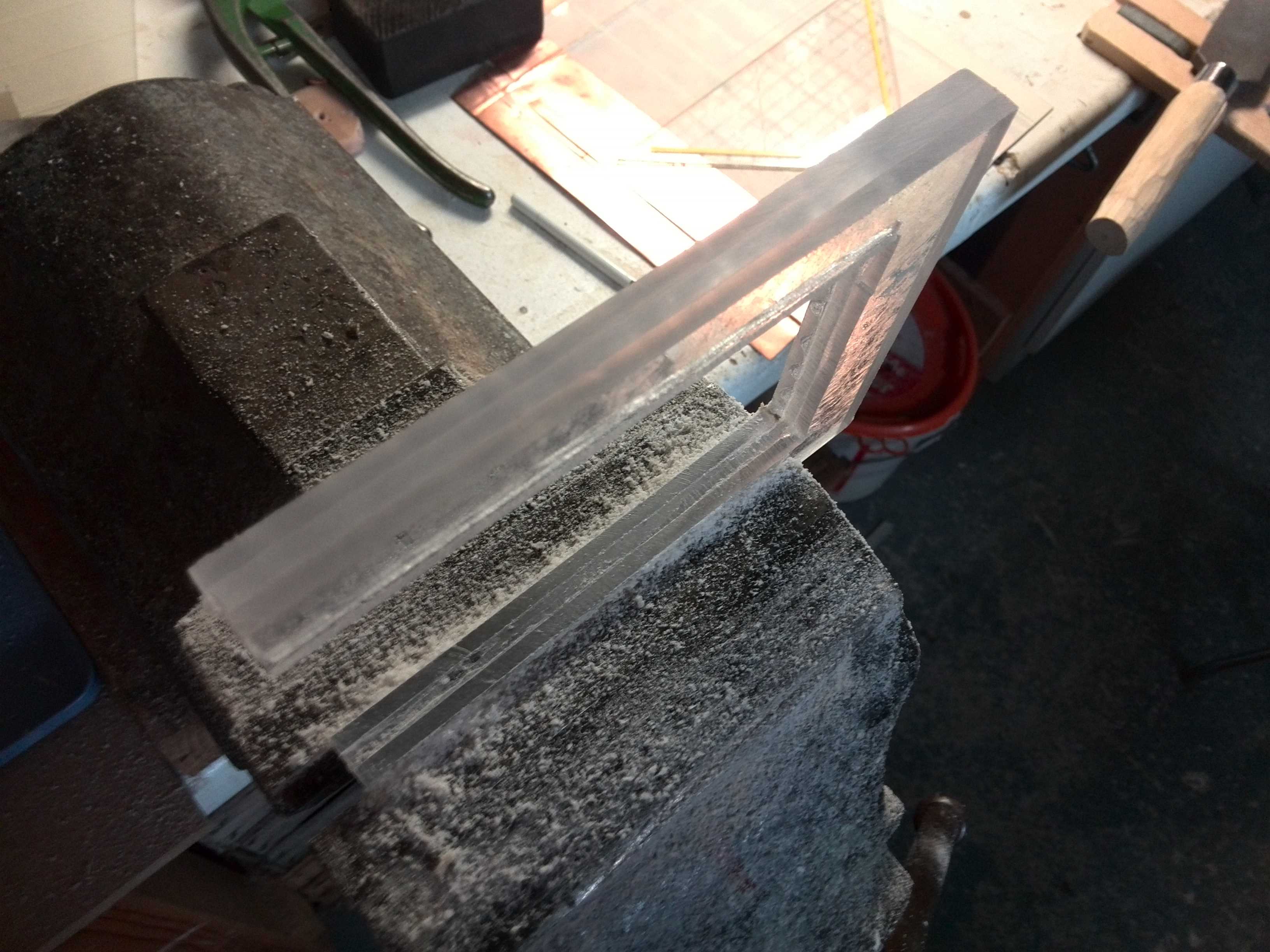

Bis jetzt wurde der Plexiglasrand gebaut. Er besteht aus 4 Schichten übereinander zusammengeklebtem Plexiglas. Auf den Bildern sind teilweise nur 3 Schichten zu erkennen, da die vierte Schicht später dazu geklebt wurde, da Der Rand sonst zu schmal war. Die Technik stammt aus einem alten Festplattengehäuse.

Die Idee gefällt mir. Wo kommen die Led´s hin?
Ist das Plexi mit acrifix geklebt?
Flex-Modder
Beiträge: 188
Danksagungen: 5
Montag, 25. Januar 2016, 08:16
Danke, es kommt jeweils eine Led in die Enden rein, ich hoffe dass sich das
Licht dann relativ gleichmäßig über den gesmaten Rand verteilt.
Ja

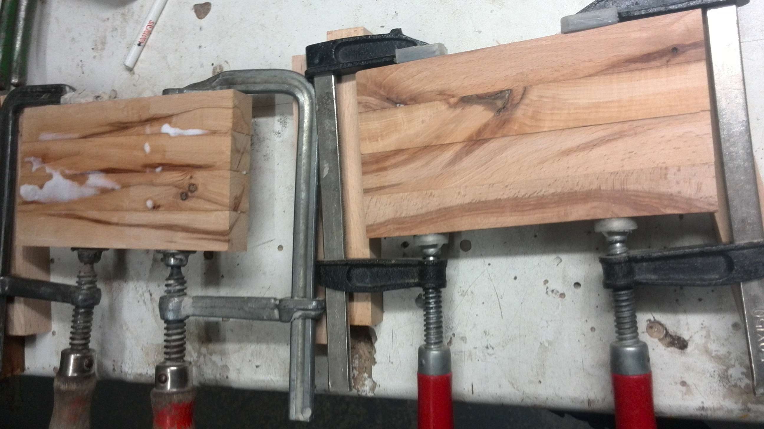

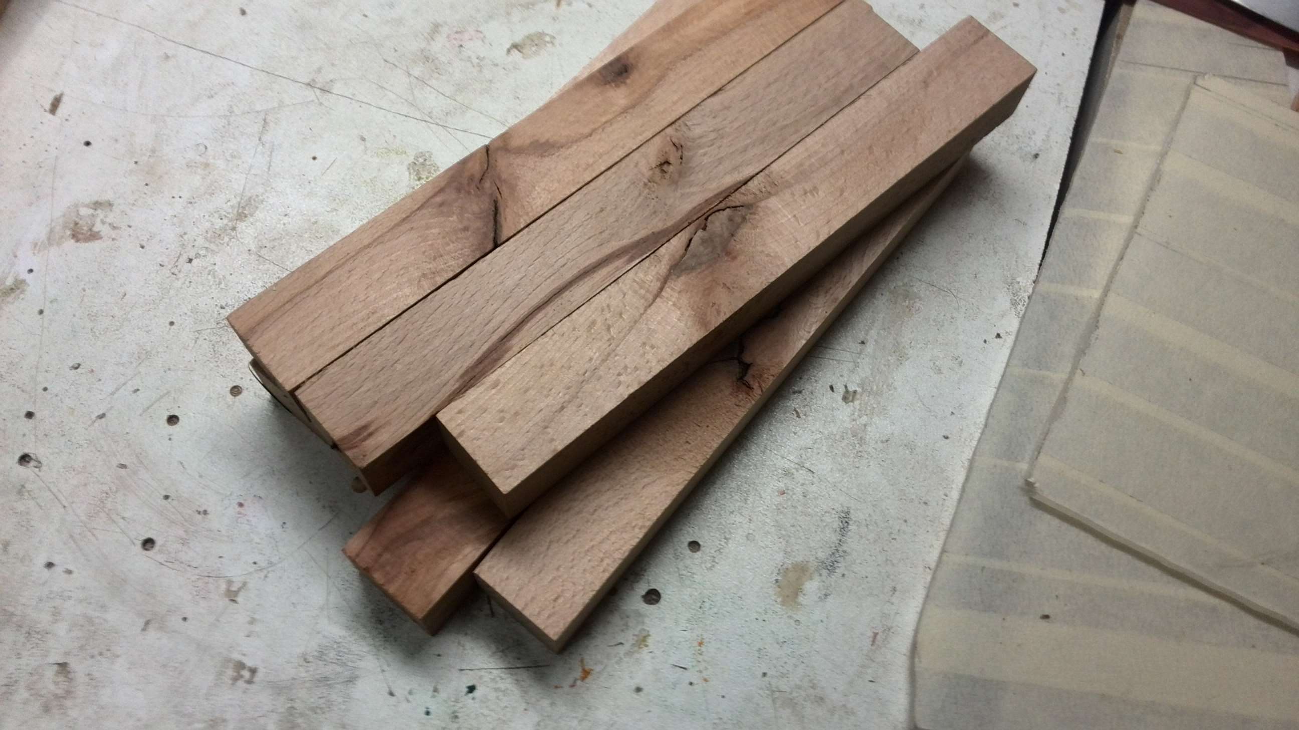

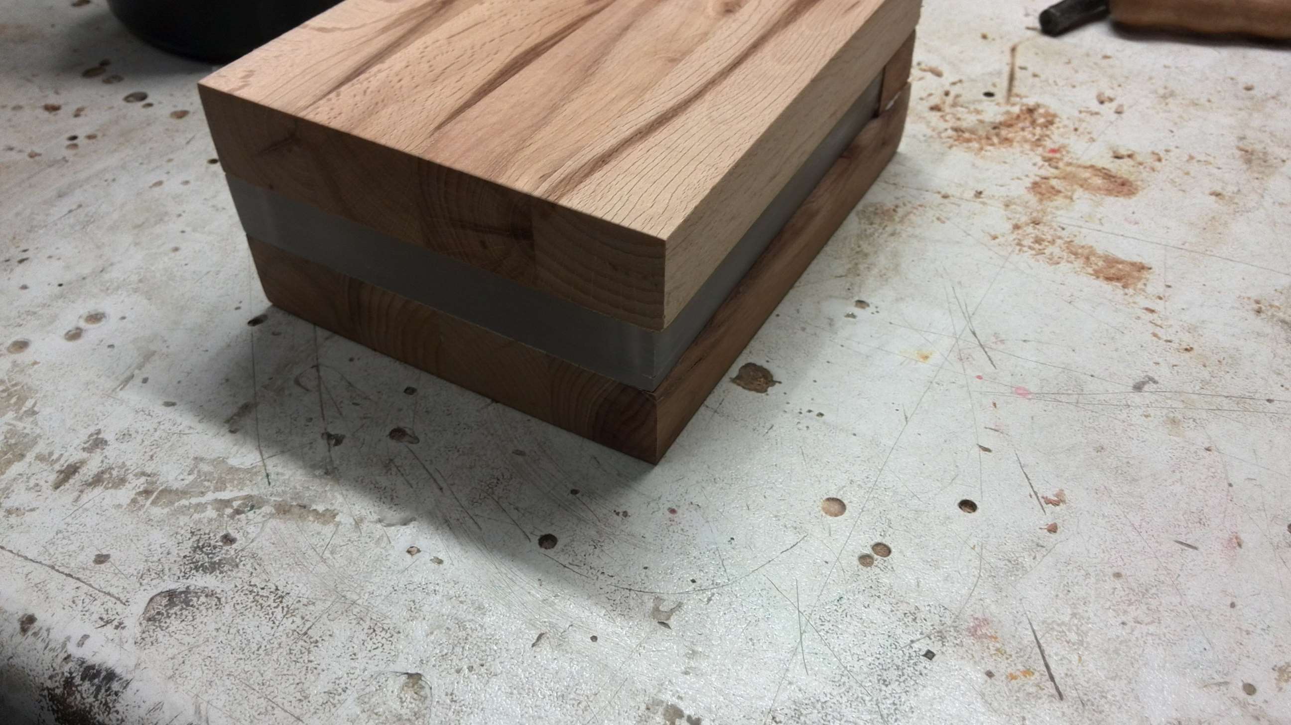

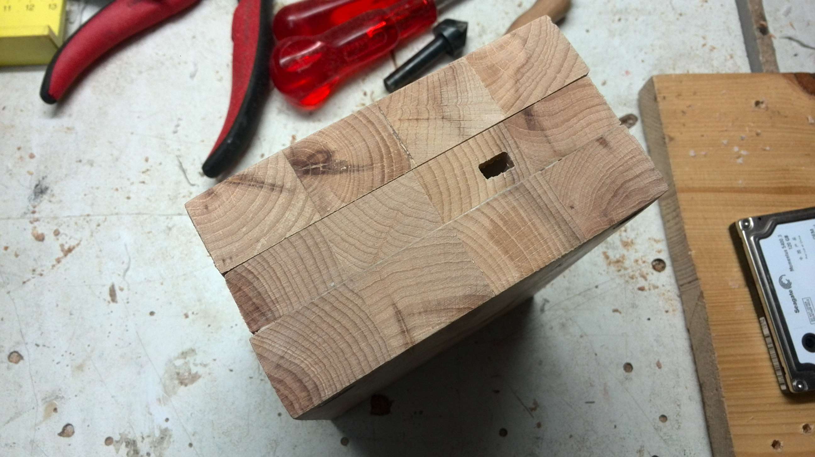

Heute ging es mit der Verkleidung los.

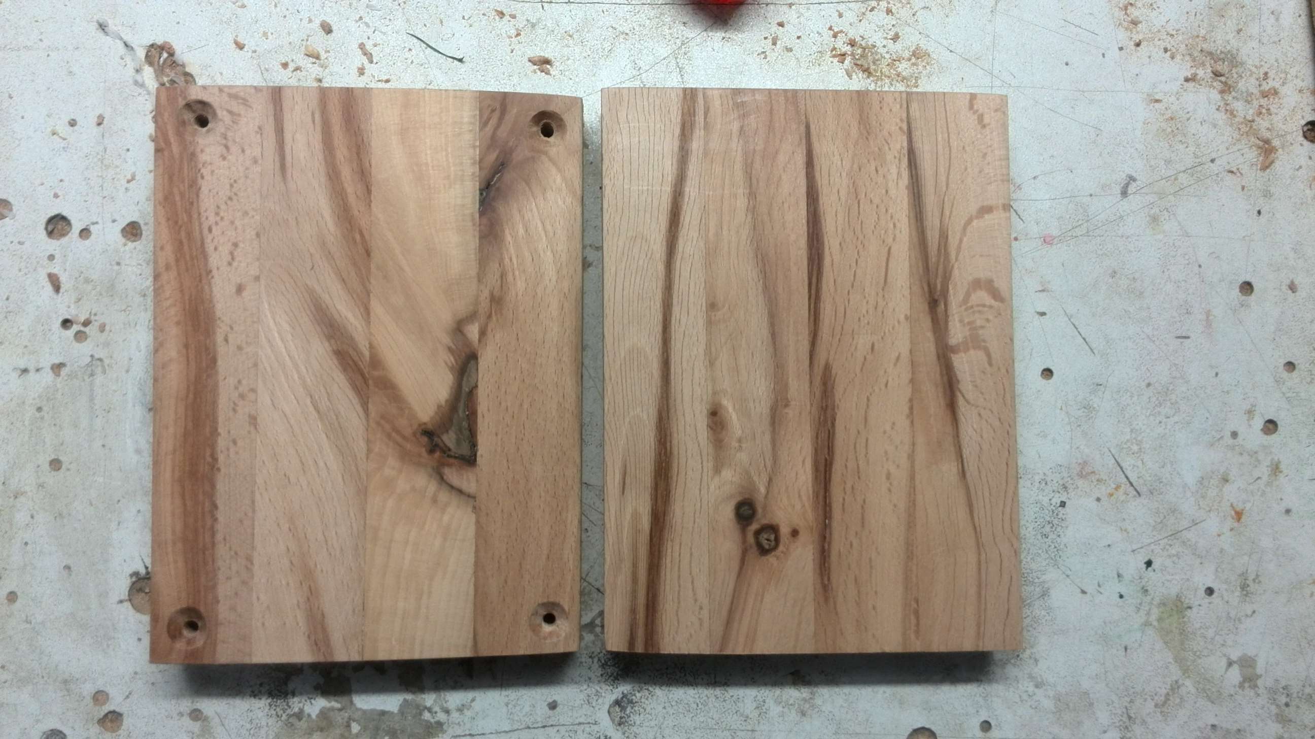

In meiner Werkstatt habe nach Holz gesucht aber kein passendes gefunden, dafür bin ich auf diese Holzstäbe gestoßen.
Mir denen habe ich mir dann mein eigenes Brett zusammengeleimt und ich konnte es mir auch noch selbst zusammenstellen :D .
Nun muss ich noch gucken wie ich die noch dünner bekomm, sonst wird das Gehäuse ein wenig dick.
Beiträge: 418
Danksagungen: 18
Montag, 25. Januar 2016, 19:02
Bleibt das Holz dann von der Oberfläche so, oder willst du es noch mit dem Furnier bekleben?

Flex-Modder
Beiträge: 188
Danksagungen: 5
Montag, 25. Januar 2016, 19:43
Das wird nicht mehr furniert, sonst hätte der Aufwand sich ja nicht gelohnt.

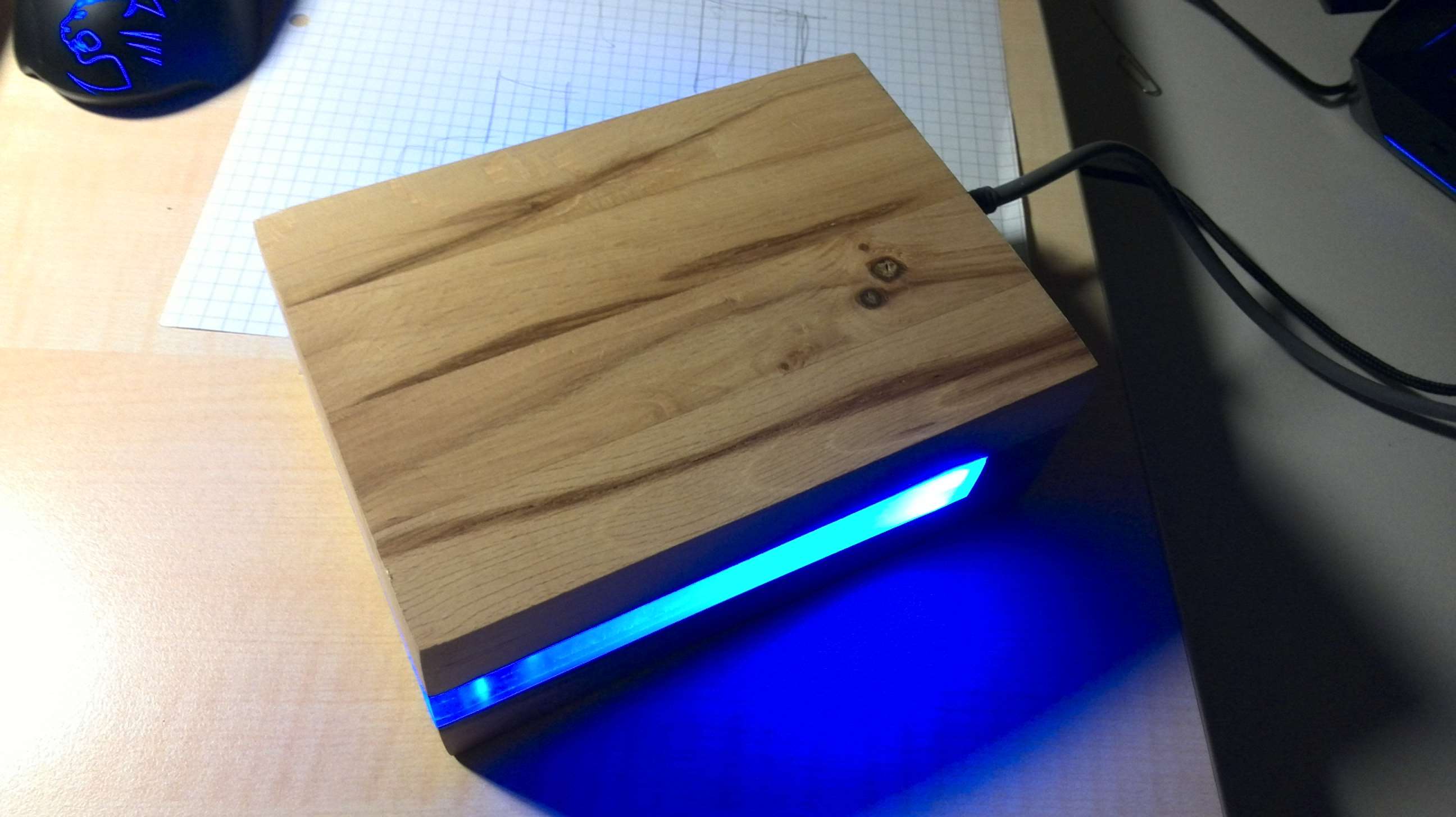

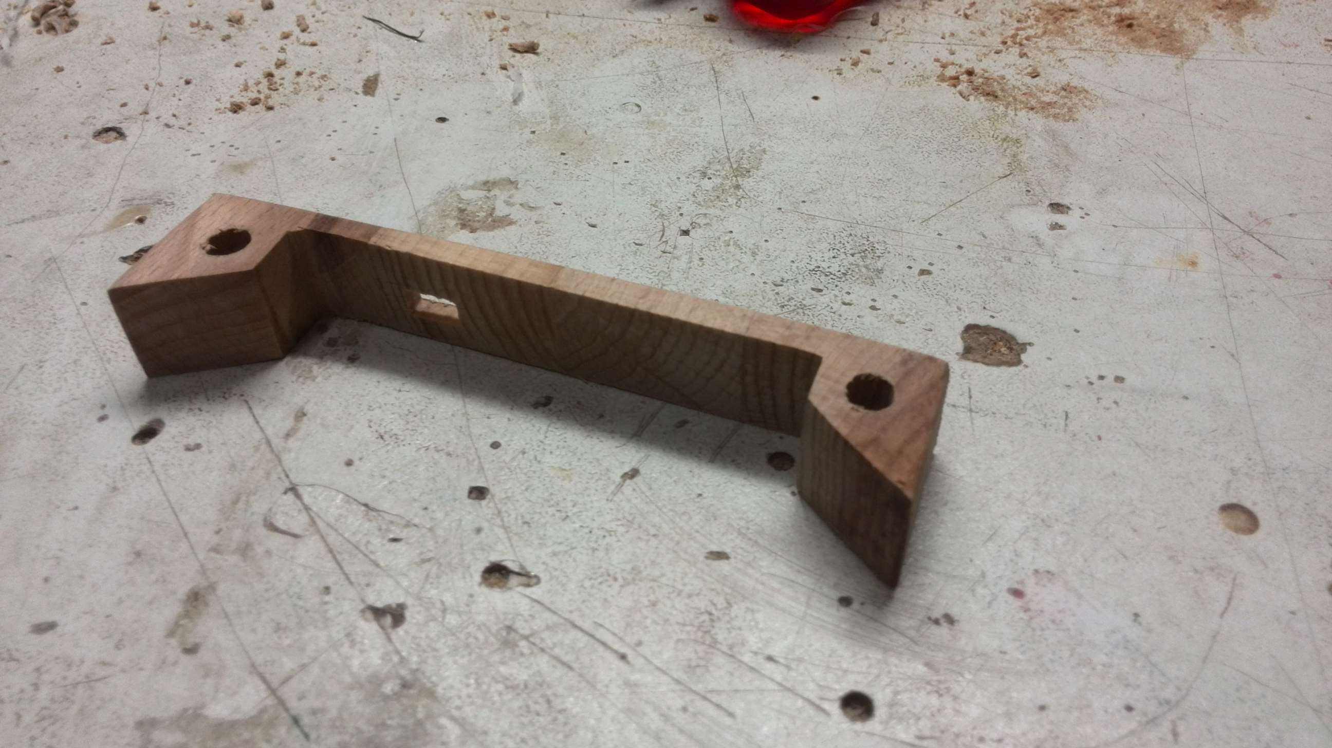

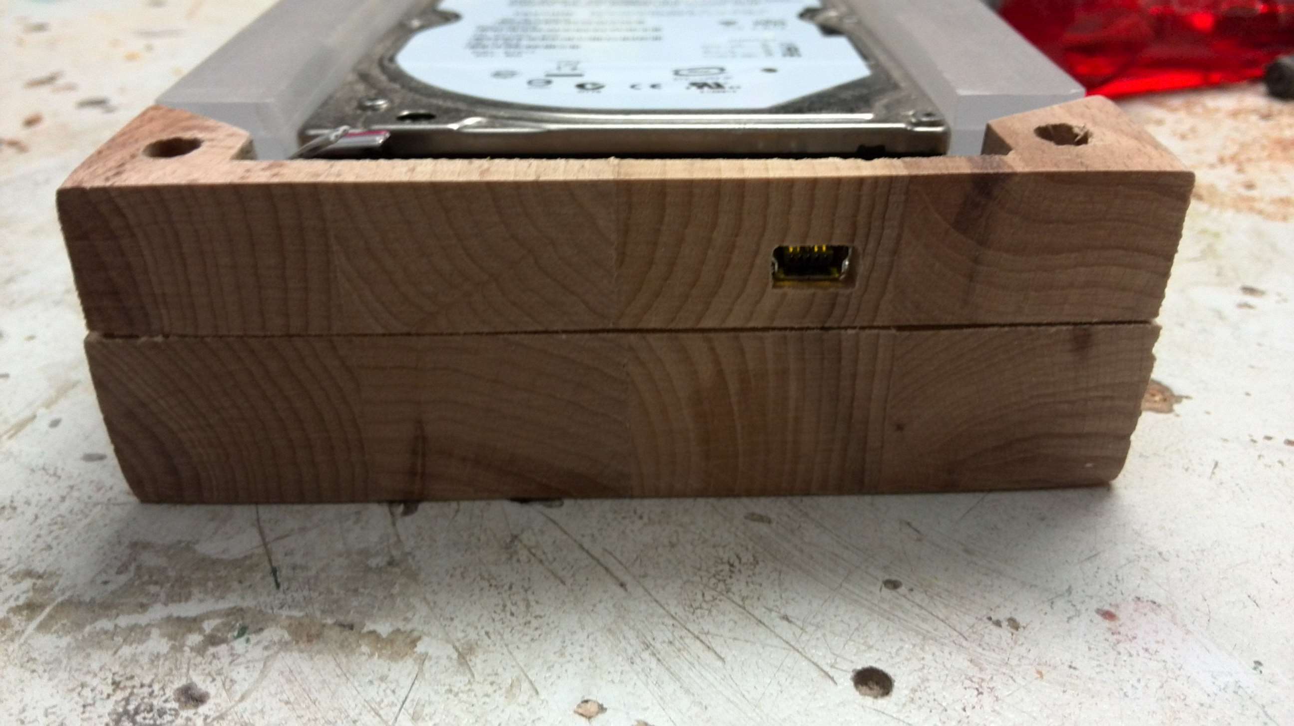

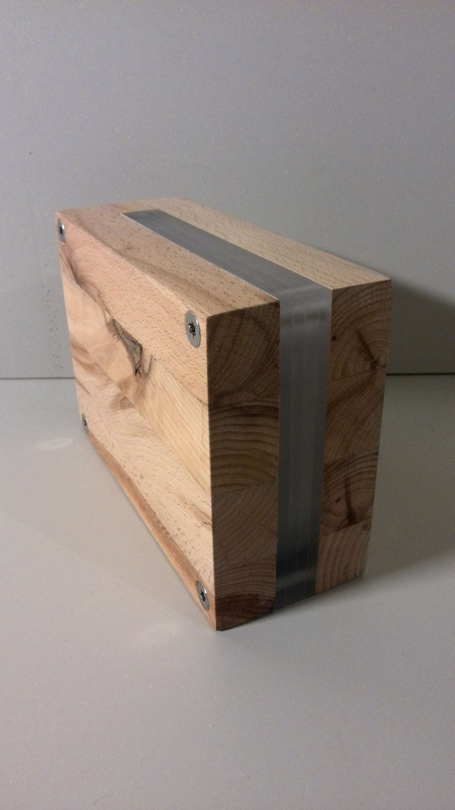

Heute habe ich weitergebaut und das Gehäuse nimmt langsam Gestalt an.
Das Stück Holz wurde an den Seiten extra abgeschrägt, damit die Kabel für die Leds noch hinpassen
Die Vorderseite und die Rückseite wurden schon abgeschliffen. Die Seiten müssen noch abgeschliffen werden.

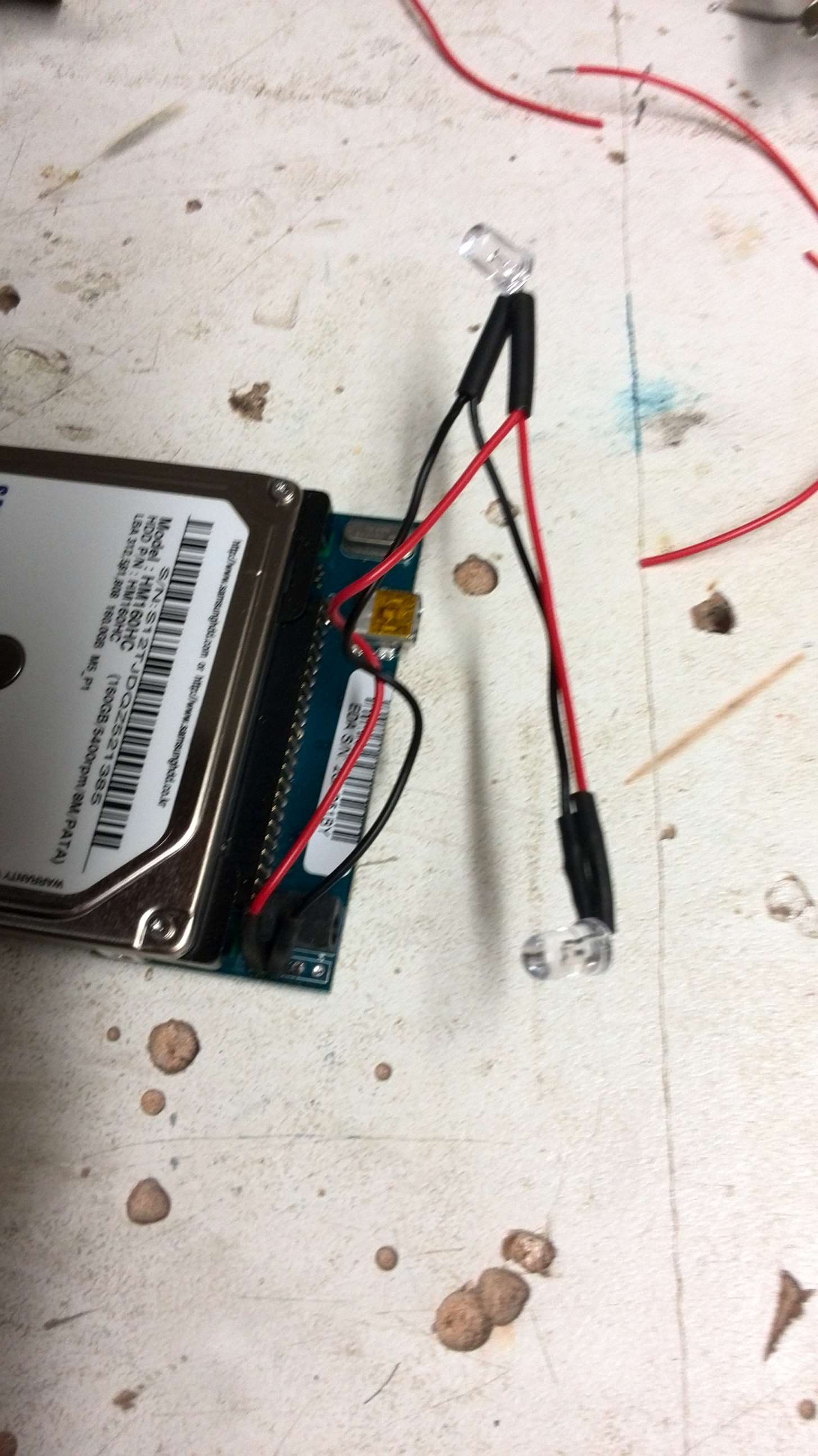

An der Stelle an die ich die Leds anlöten wollte und davor schon eine Led dran war liegt eine Spannung von 4V an, allerdings weiß ich nicht mehr für welche Spannung meine ausgelegt sind. Ich habe probeweiser mal eine drangehalten und die hat auch geleuchtet, aber ich weiß nicht wie das auf Dauer ist wenn die Led z.B. für 3.5V ausgelegt und mit 4V läuft, geht die früher kaputt oder wäre die mir schon beim ersten Versuch abgeraucht?

Beiträge: 1 127
Dienstag, 26. Januar 2016, 21:48
Mir gefällt was ich sehe, aber für meinen Geschmack ist der Block zu groß. Kann mir aber gut vorstellen, dass wenn er als ein "fest verbautes" Deko-Element auf dem Tisch steht er schon gut was hermacht.
Zu den Led´s - Jede Farbe hat unterschiedliche Spannungen. Rot (ca 2.1V) Gelb (ca 2.2V) Grün (ca 3.7V) Blau (ca 3.1V) Weiß (ca 3.5V)
Dementsprechend solltest du wenn es z.B. eine rote ist einen vorwiderstand setzten. Grün und Weiß wird denke ich 4v verkraften. Auf dauer würde ich aber zur sicherheit auch einen widerstand einbauen. Bei 12v rauchen die Led´s sofort ab, bei 4v geht es halt massiv auf die Lebenszeit wenn die Spannung auf 2.1V (z.B.) ausgelegt ist.
Hier kannst du den Widerstand ausrechnen : http://www.leds.de/Widerstandsrechner/

Dienstag, 26. Januar 2016, 21:57
Jup, ein wenig klobig ist das Gehäuse schon, aber ich bezweifle, dass ich das öfter mit mir rum trag, ich würde es eher als praktische Tischdekoration ansehen. Mir war das alte Gehäuse einfach zu hässlich aber wegschmeißen wollte ich das Ding auch nicht, hat ja noch funktioniert, also musste ich was neues baun.
Die Leds sin blau, ich guck einfach mal was ich noch an kleinen Widerständen hab oder verlöte auf gut Glück.

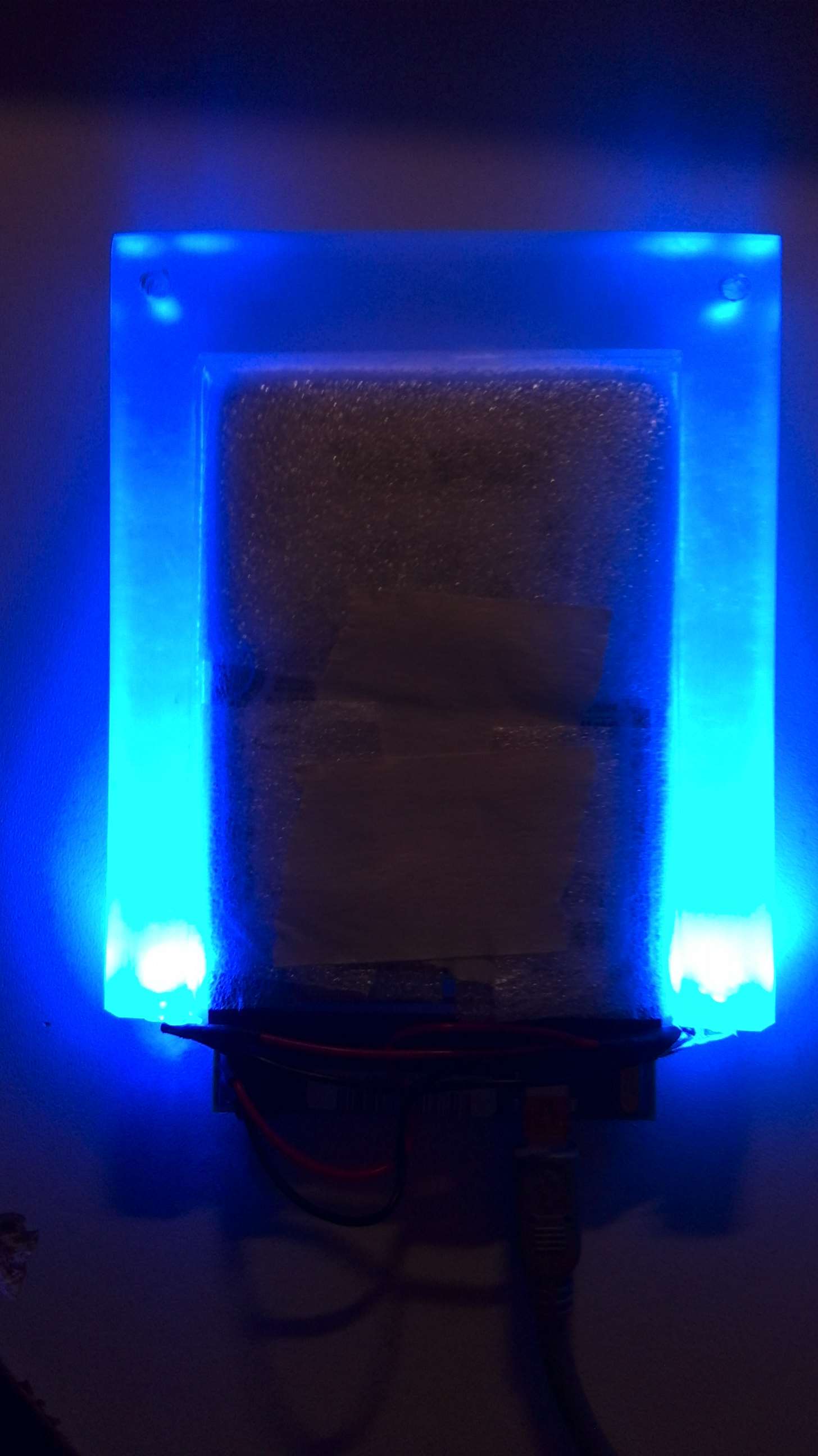

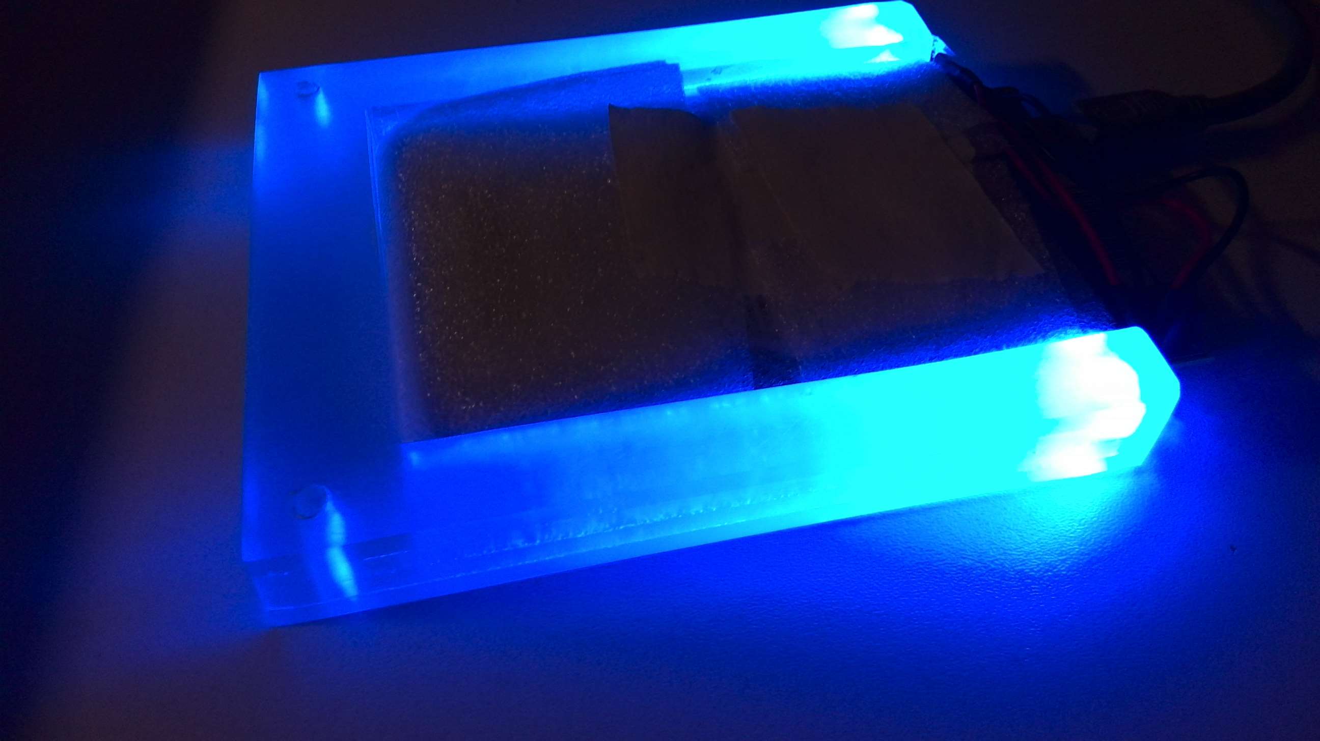

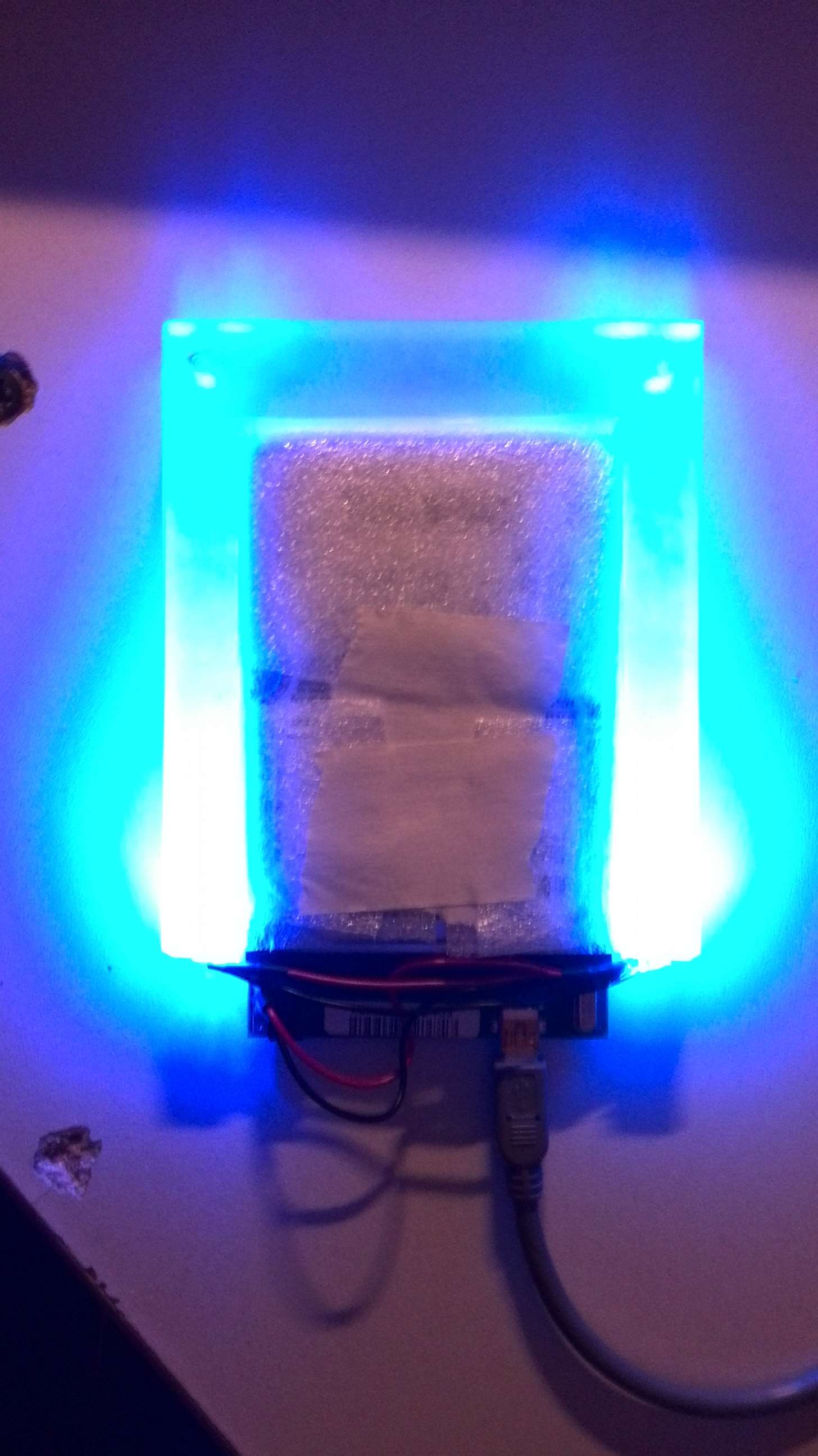

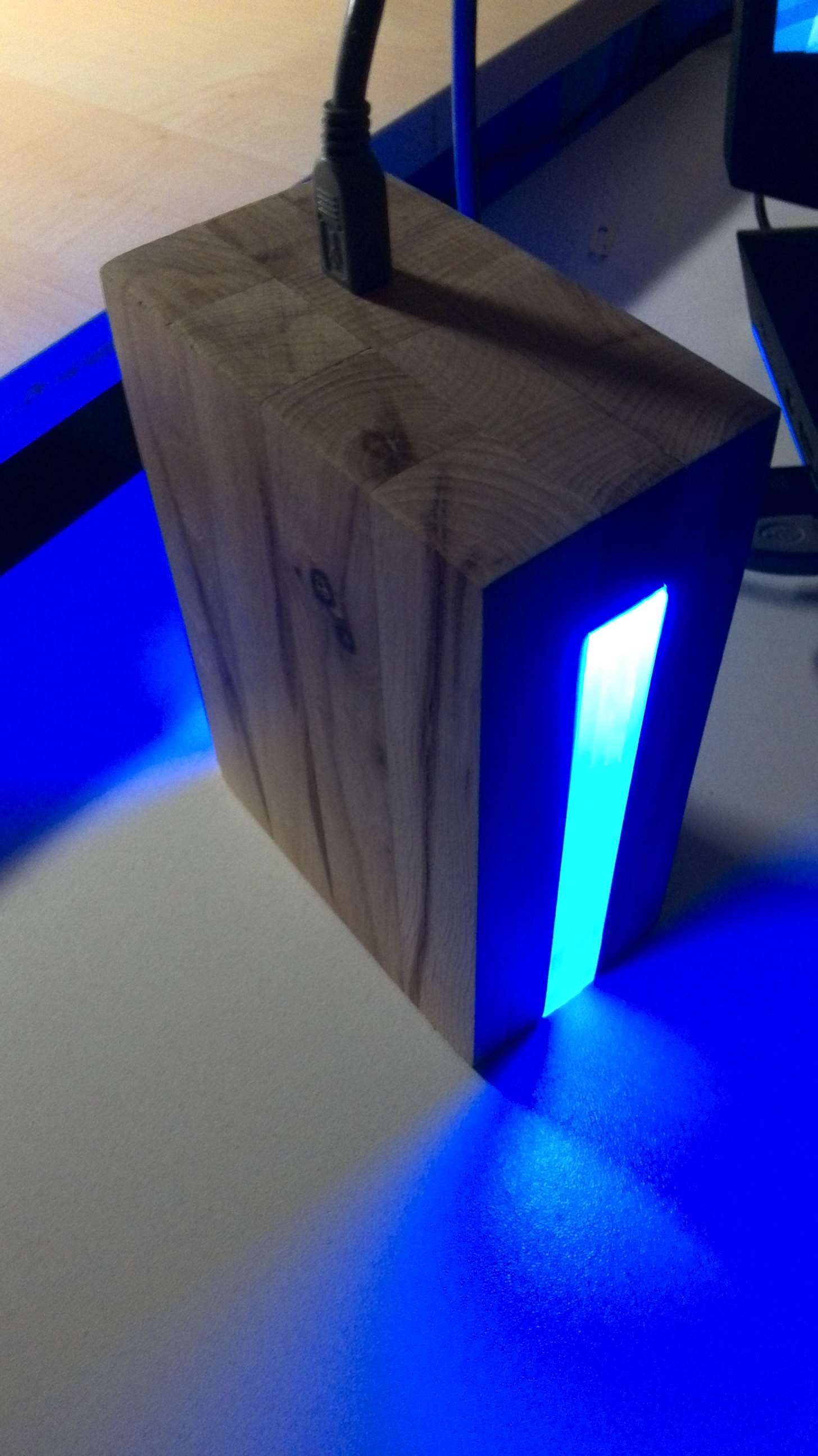

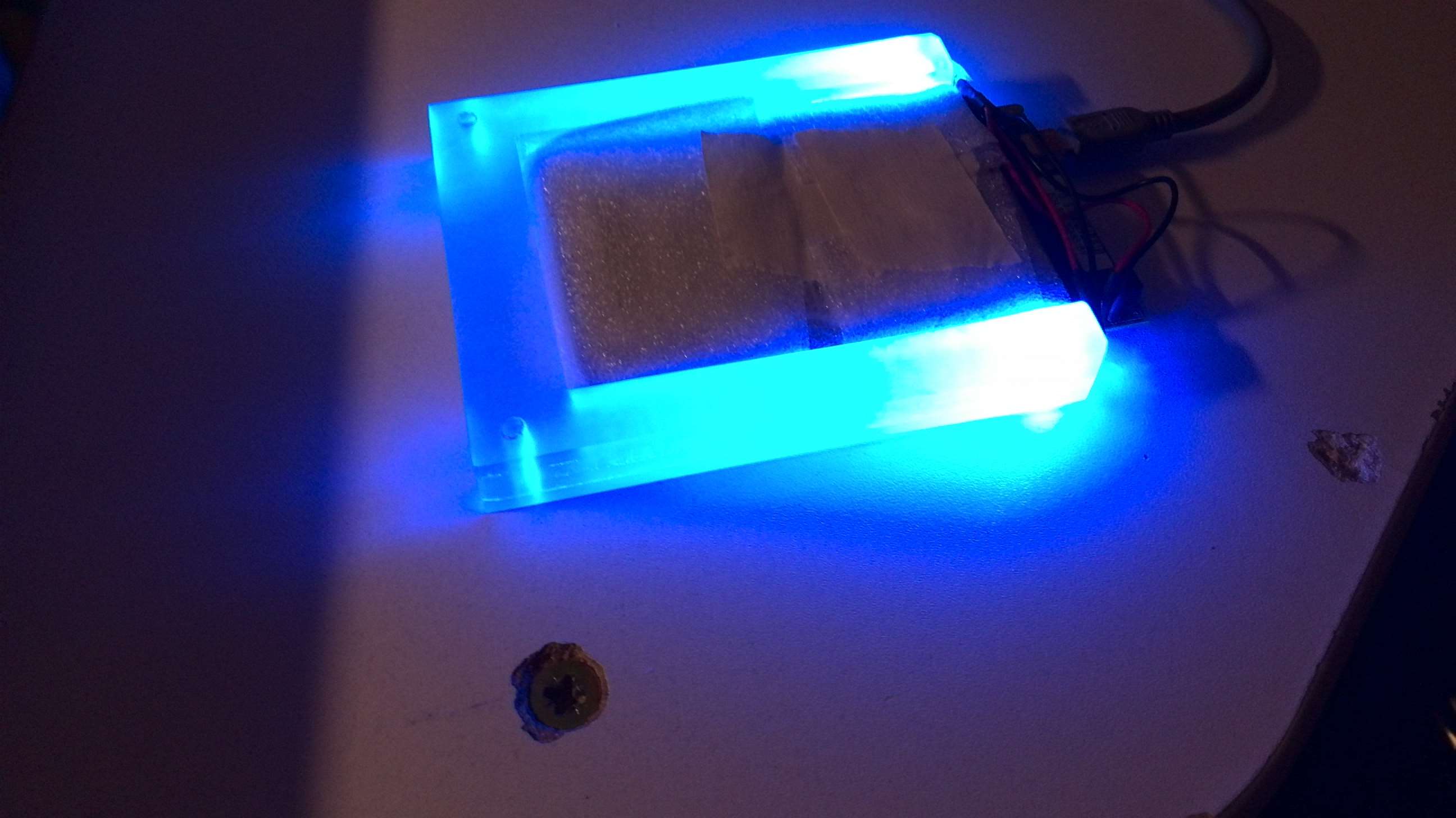

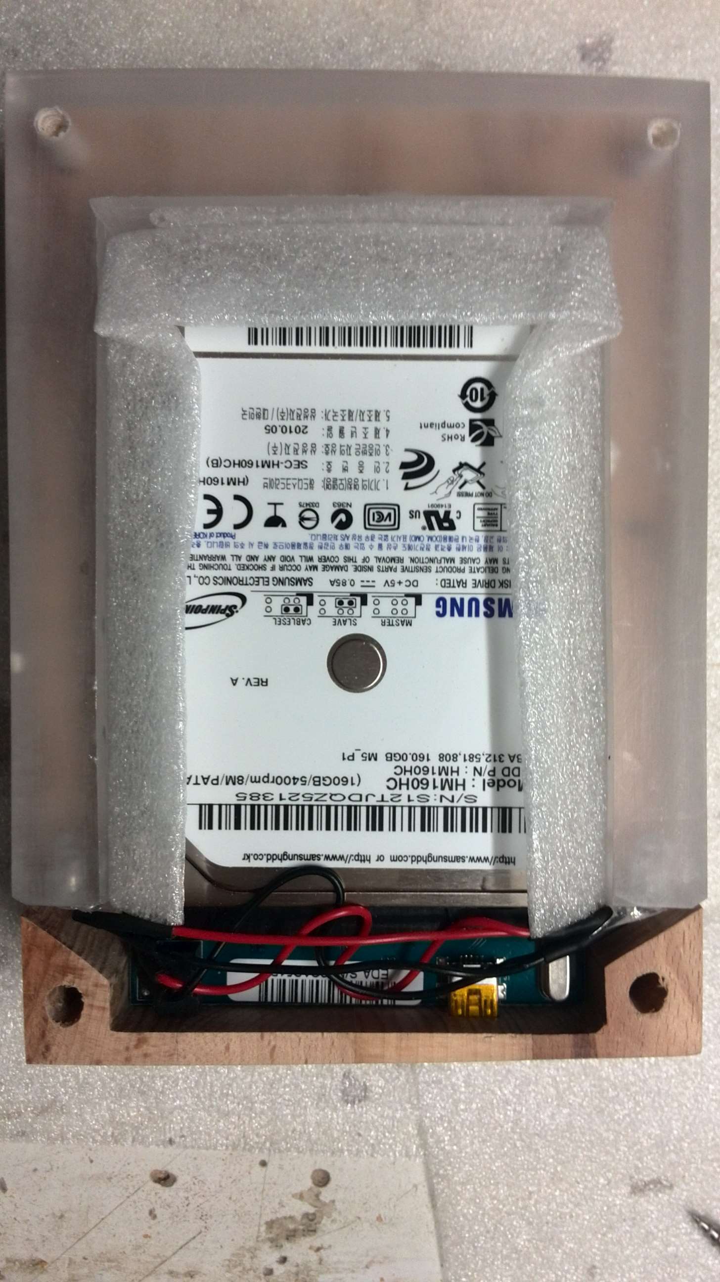

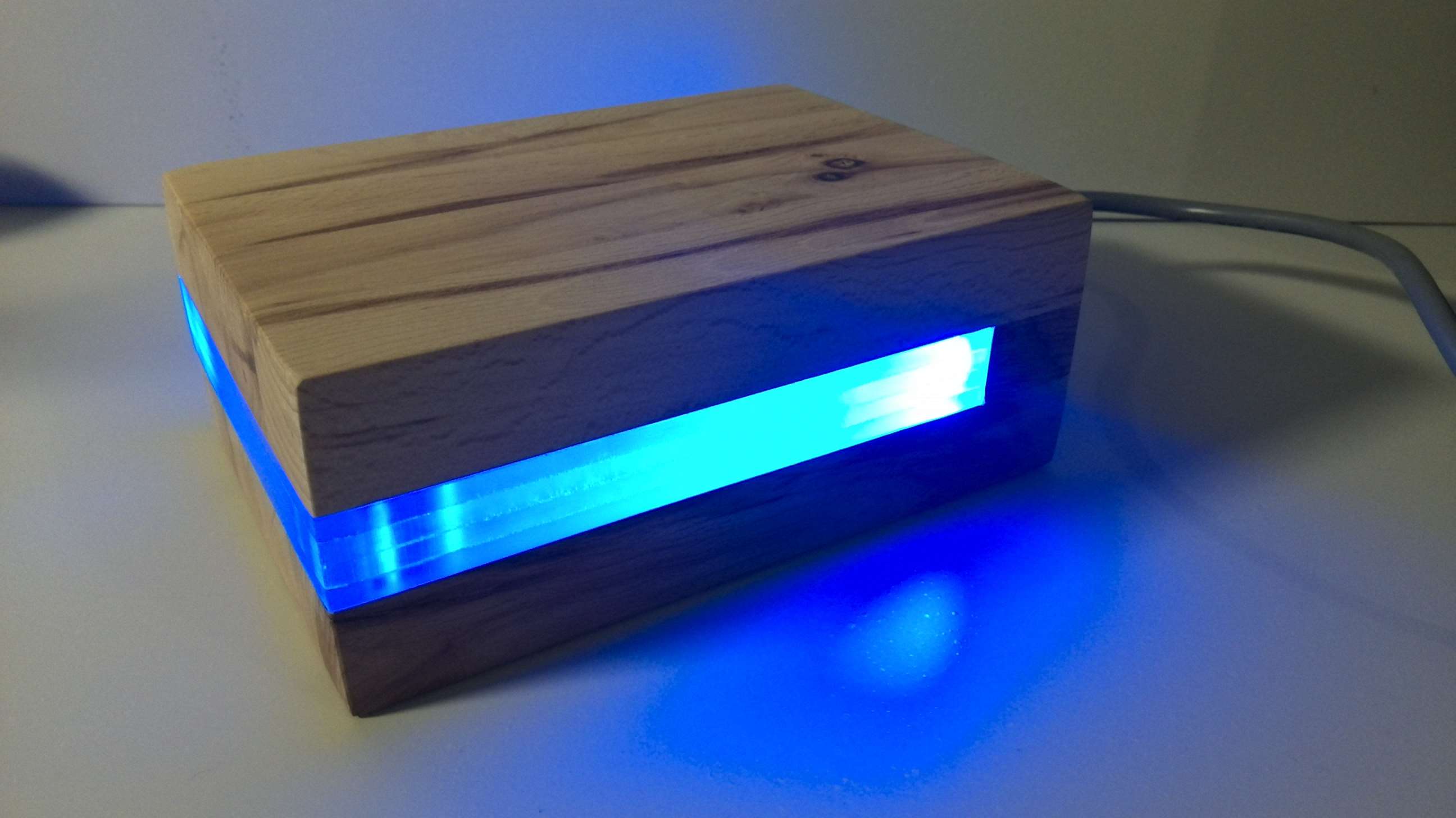

Heute hab ich mich um die Beleuchtung gekümmert.
Wie ihr auch seht habe ich die Festplatte in so Schaumfolie eingepackt zur Entkopplung. Muss ich mir Gedanken machen, dass die überhitzt?
Edit: Das Licht verteilt sich besser als auf den Bildern zu erkennen.
Dieser Beitrag wurde bereits 1 mal editiert, zuletzt von »Flex-Modder« (29. Januar 2016, 20:26)
Flex-Modder

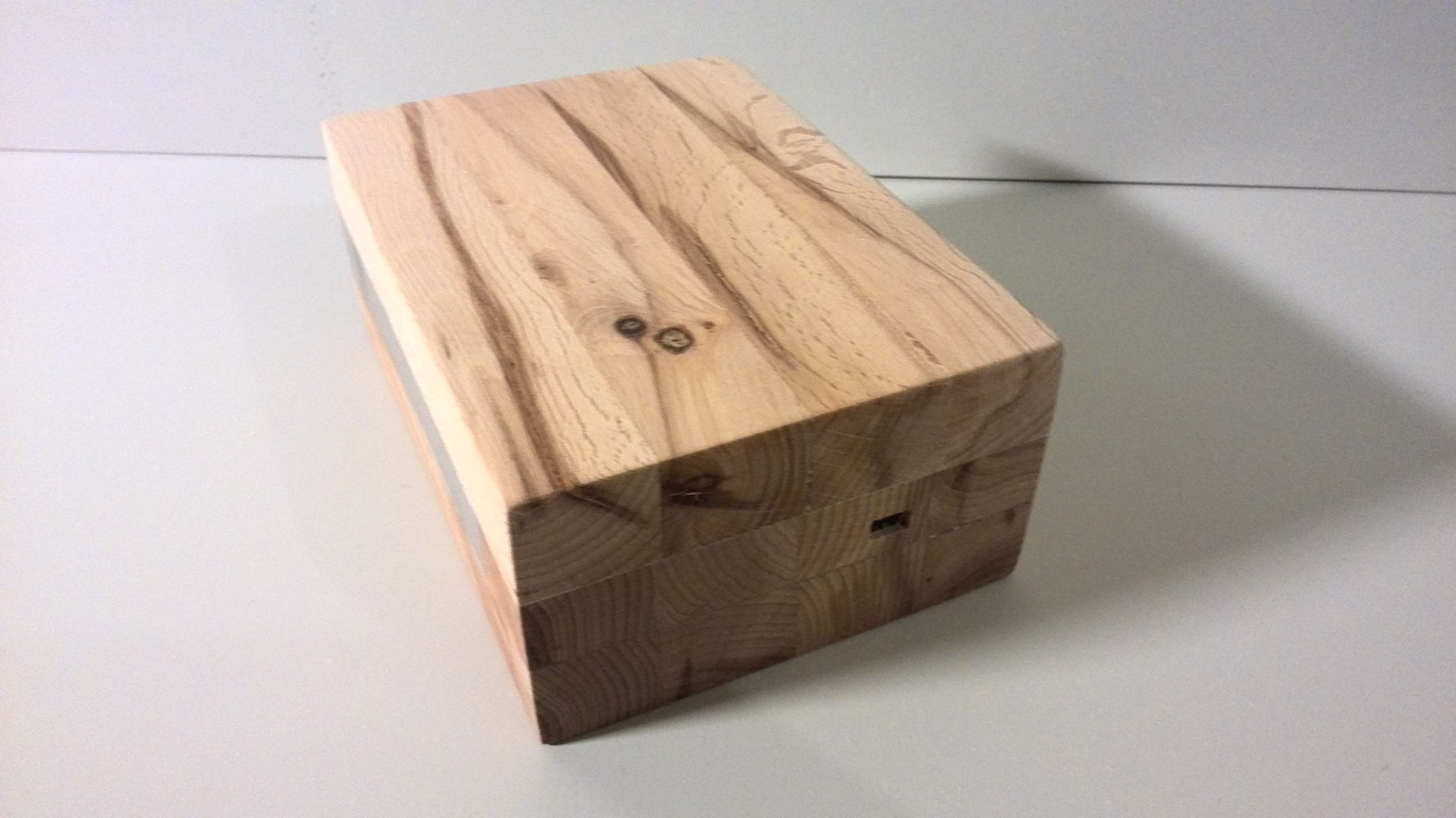

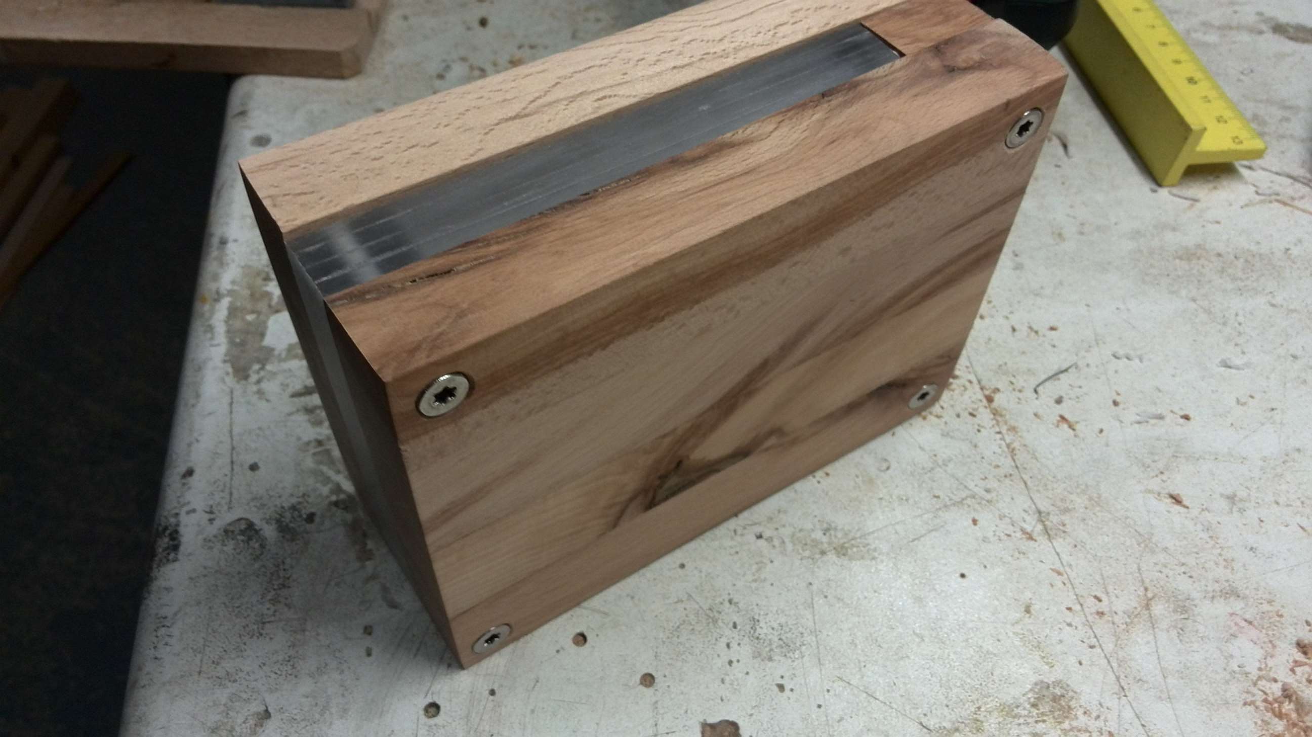

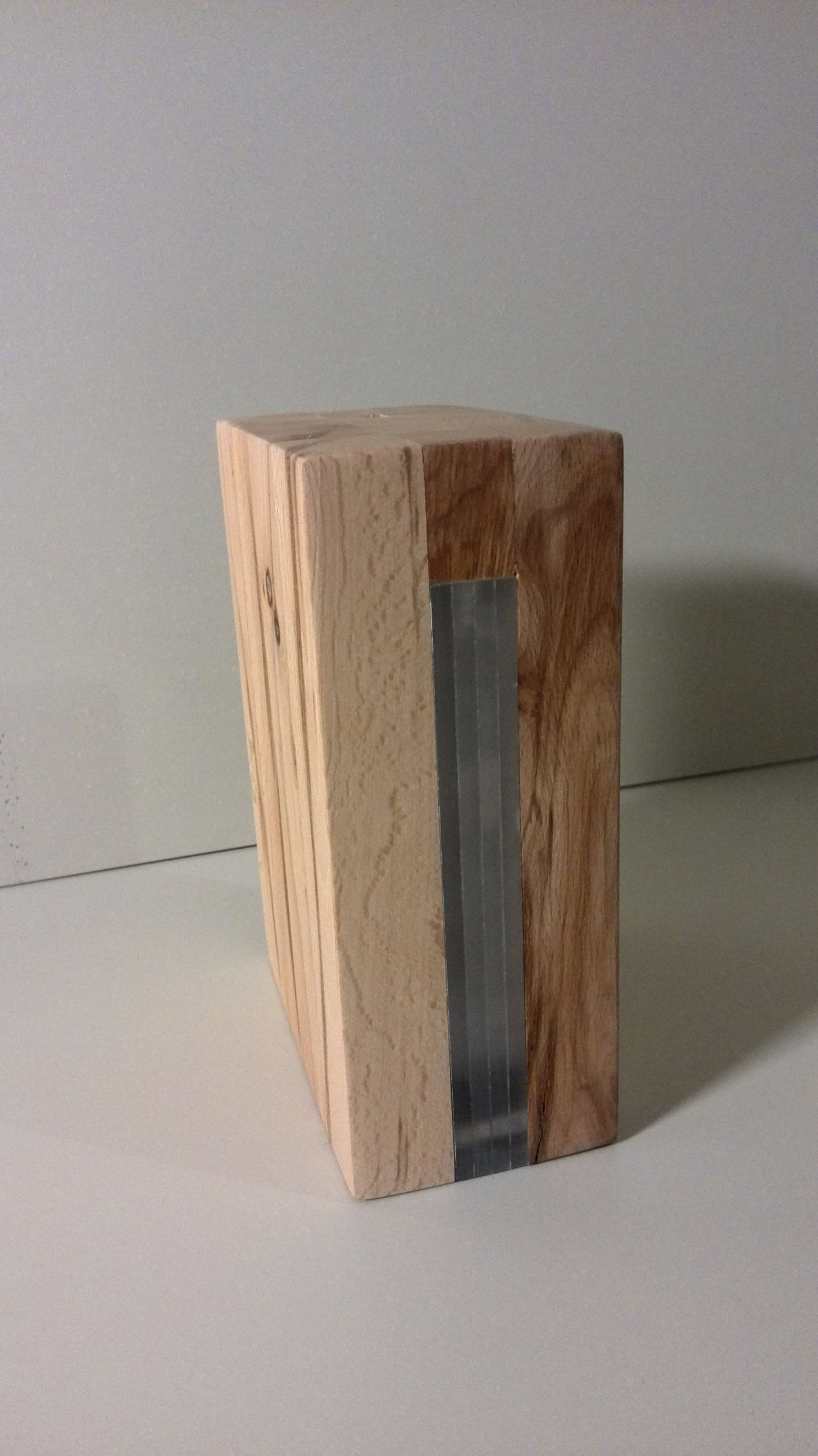

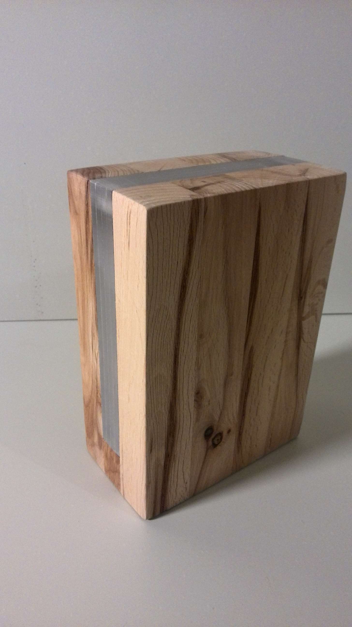

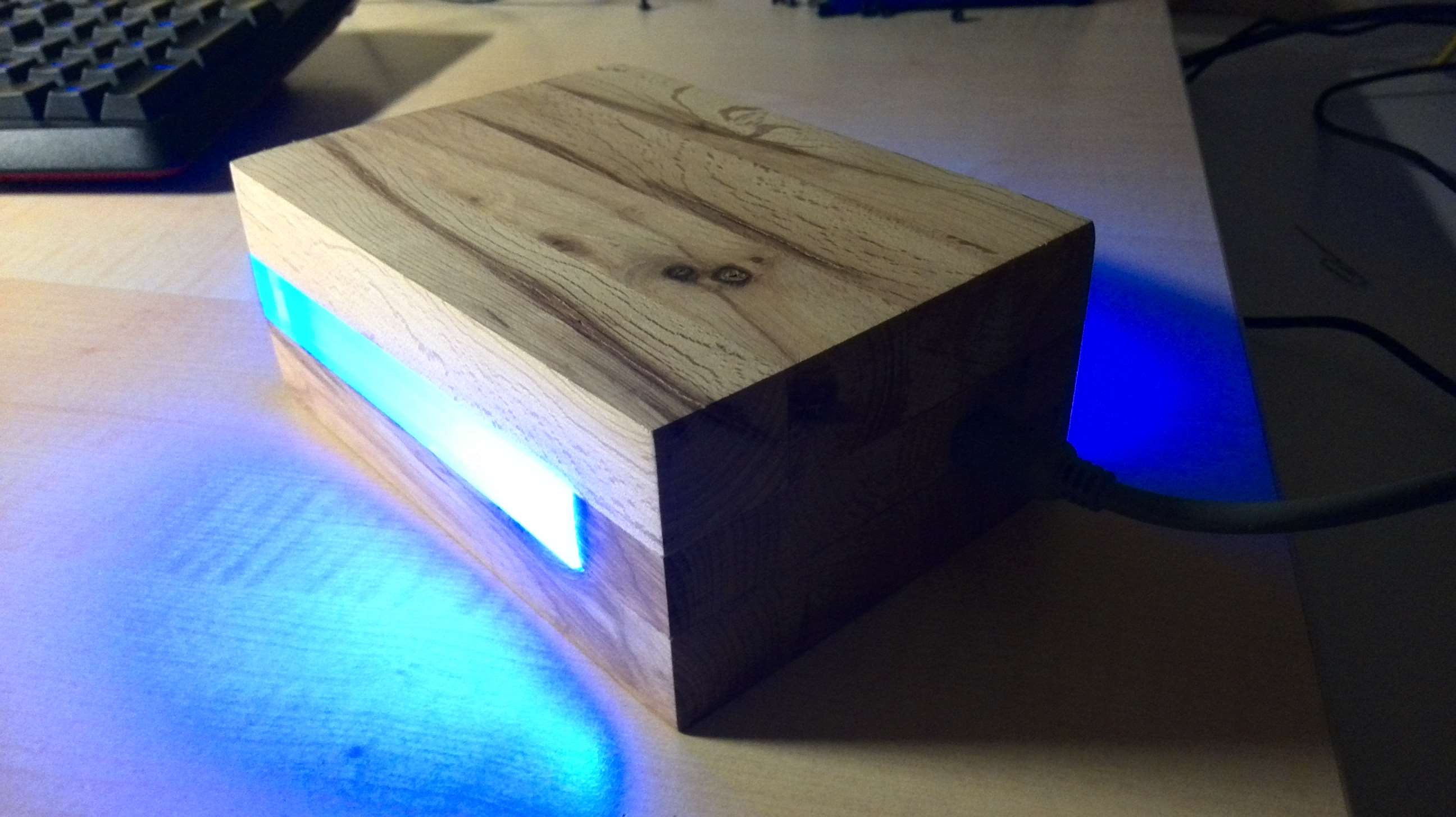

So ich konnte es nicht abwarten das Gehäuse zusammen zu bauen.
Das Gehäuse wird nochmal nachgearbeitet, dass aus dem Holz auch die letzten Macken draußen sind und das Plexiglas keine sichtbaren Kratzer vom Schleifpapier hat. Und die finalen Bilder kommen dann noch.

Samstag, 30. Januar 2016, 21:35
Schönes Case hast du da gebaut ;)
Ich frage mich bloß was mit der Wärmeentwicklung ist, staut sich da keine Wärme ?
Flex-Modder
Beiträge: 188
Danksagungen: 5
Sonntag, 31. Januar 2016, 00:38
Danke
Also zirkulieren kann da sicher nicht viel, wobei solche Notebook Festplatten in der Regel auch nicht sehr warm werden.

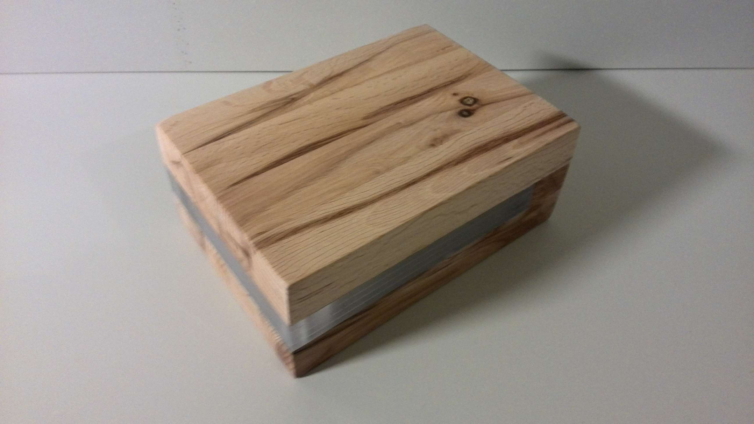

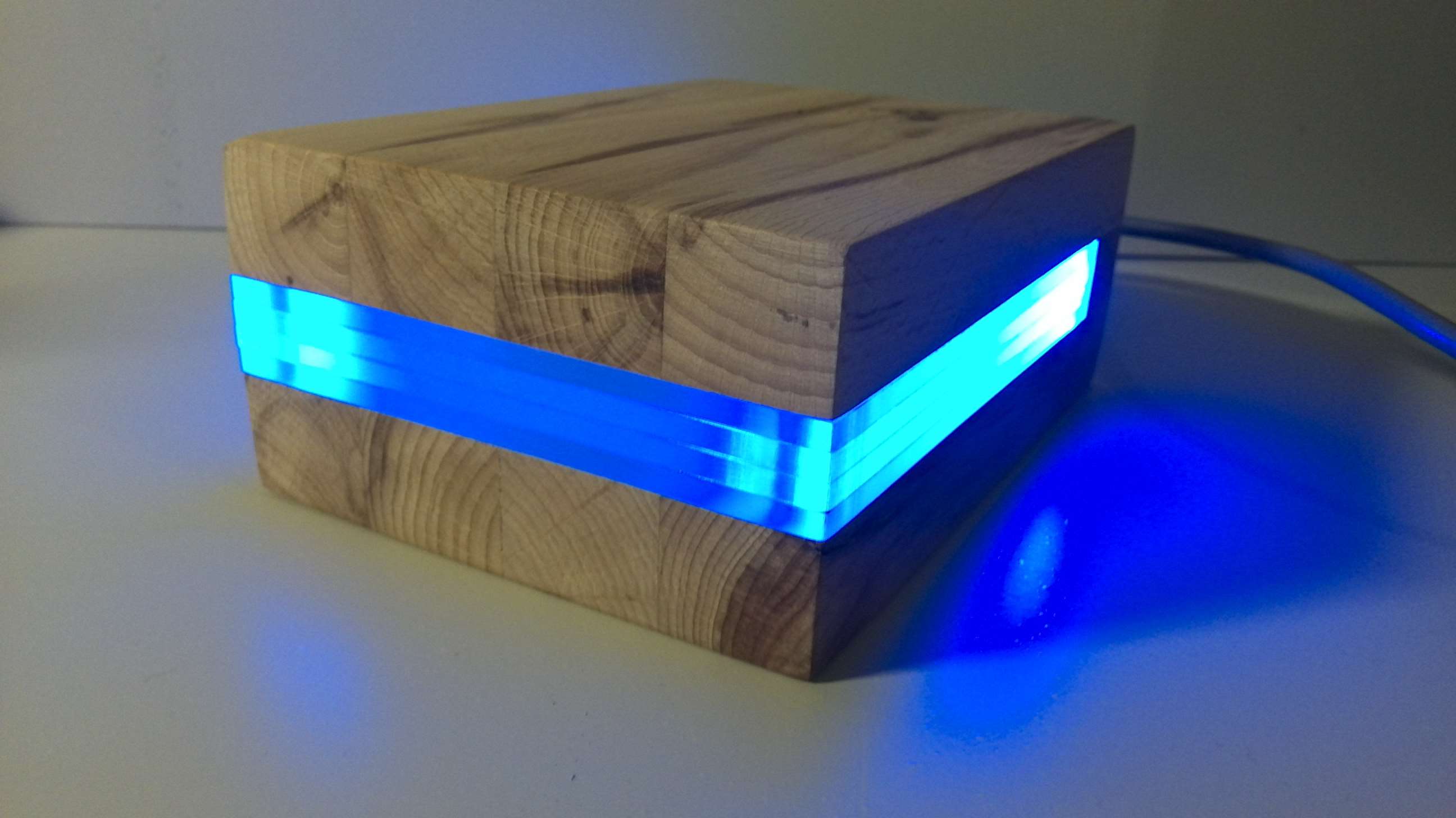

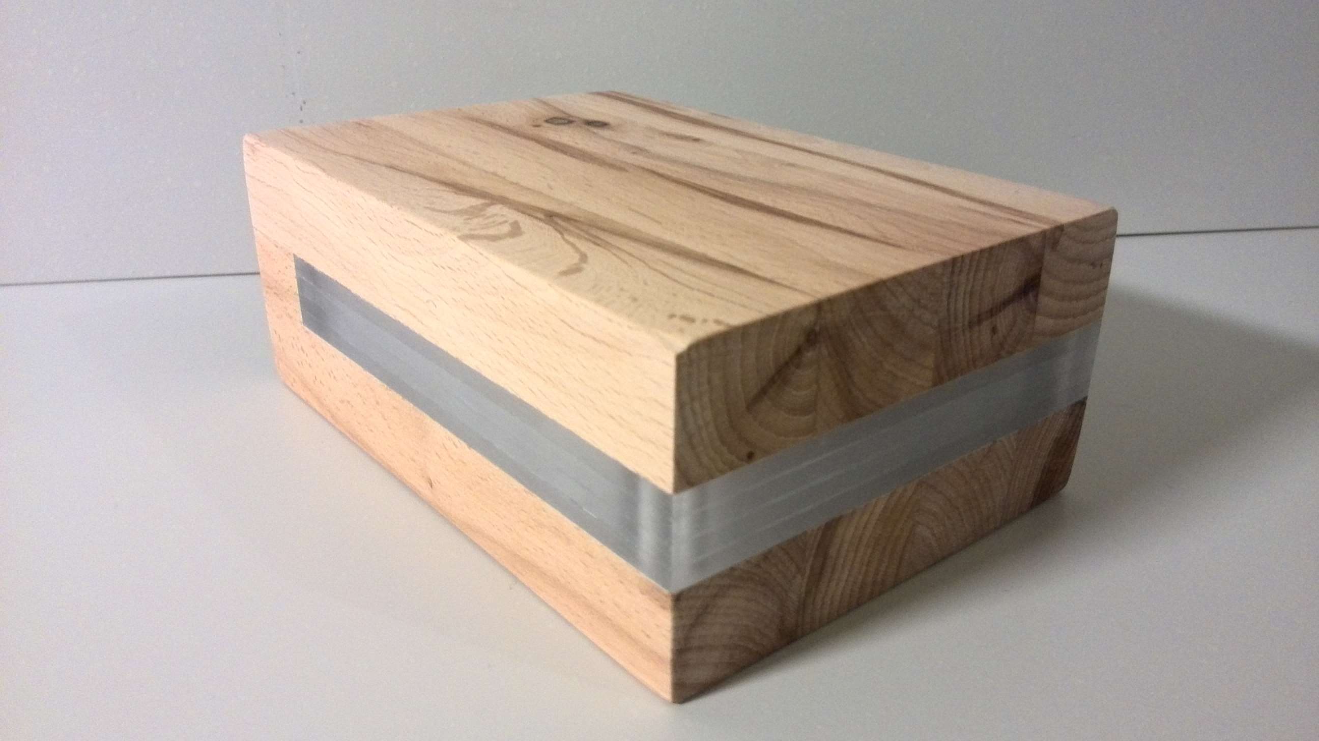

Sonntag, 31. Januar 2016, 18:24
Danke für die Rückmeldungen. Das Gehäuse bleibt so kantig.

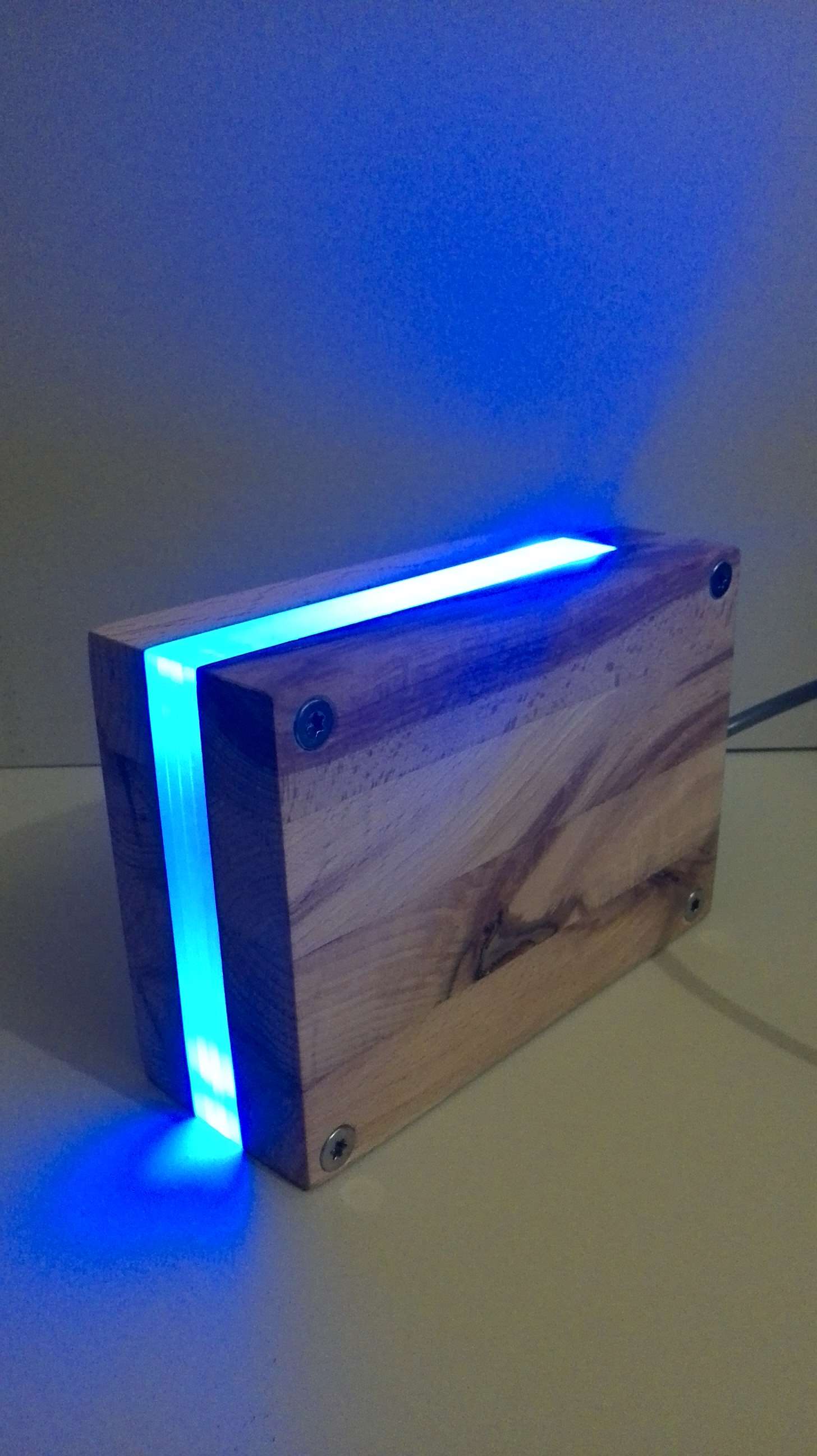

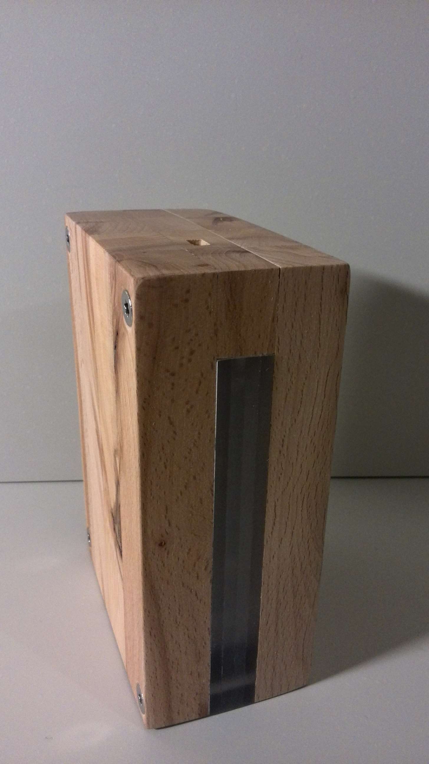

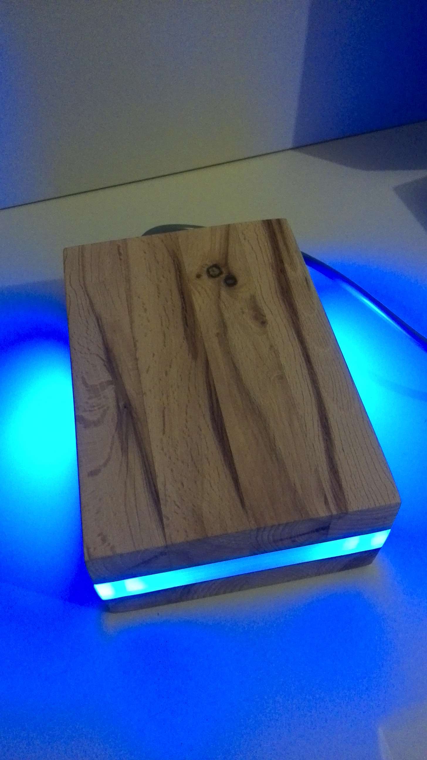

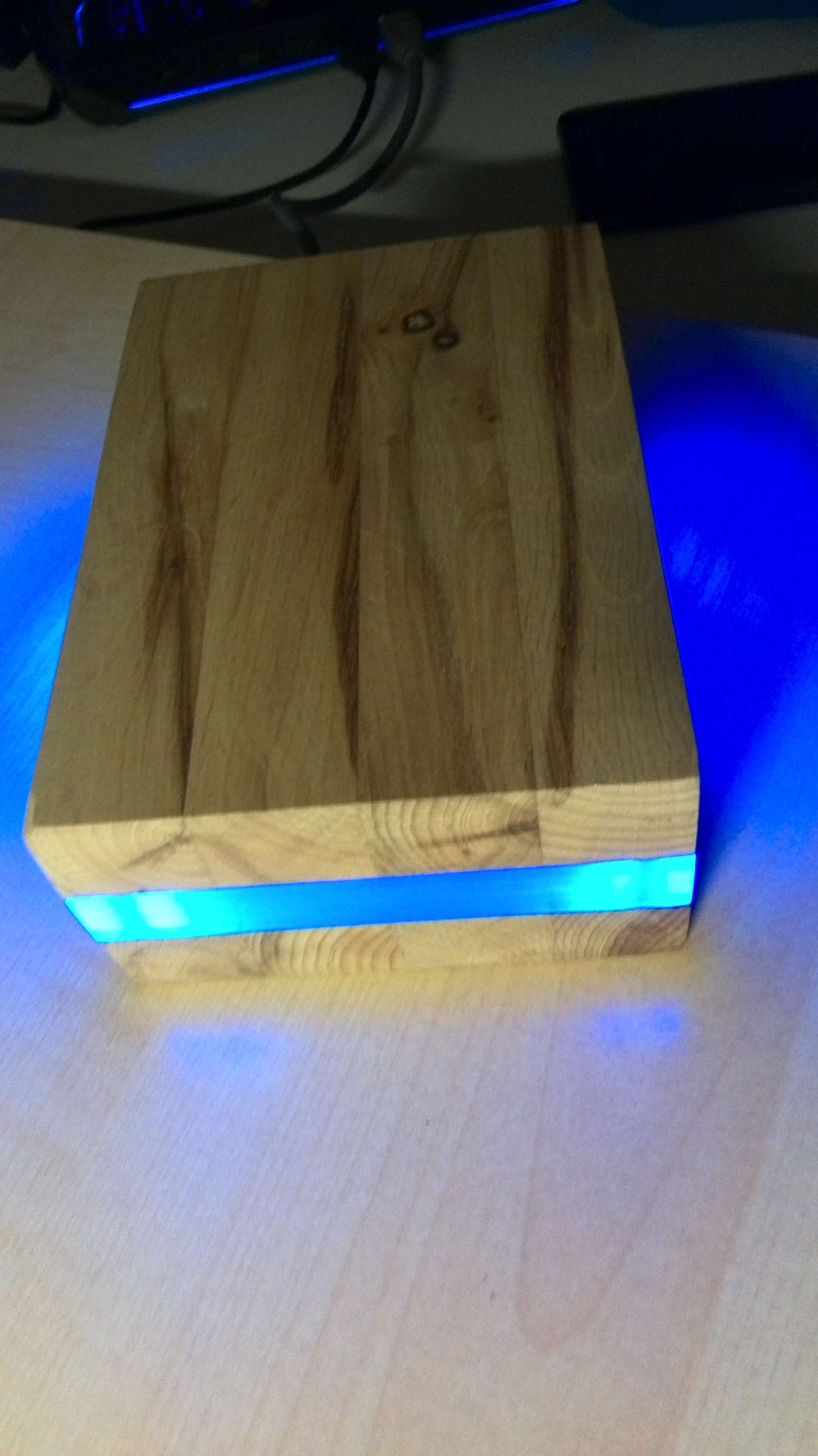

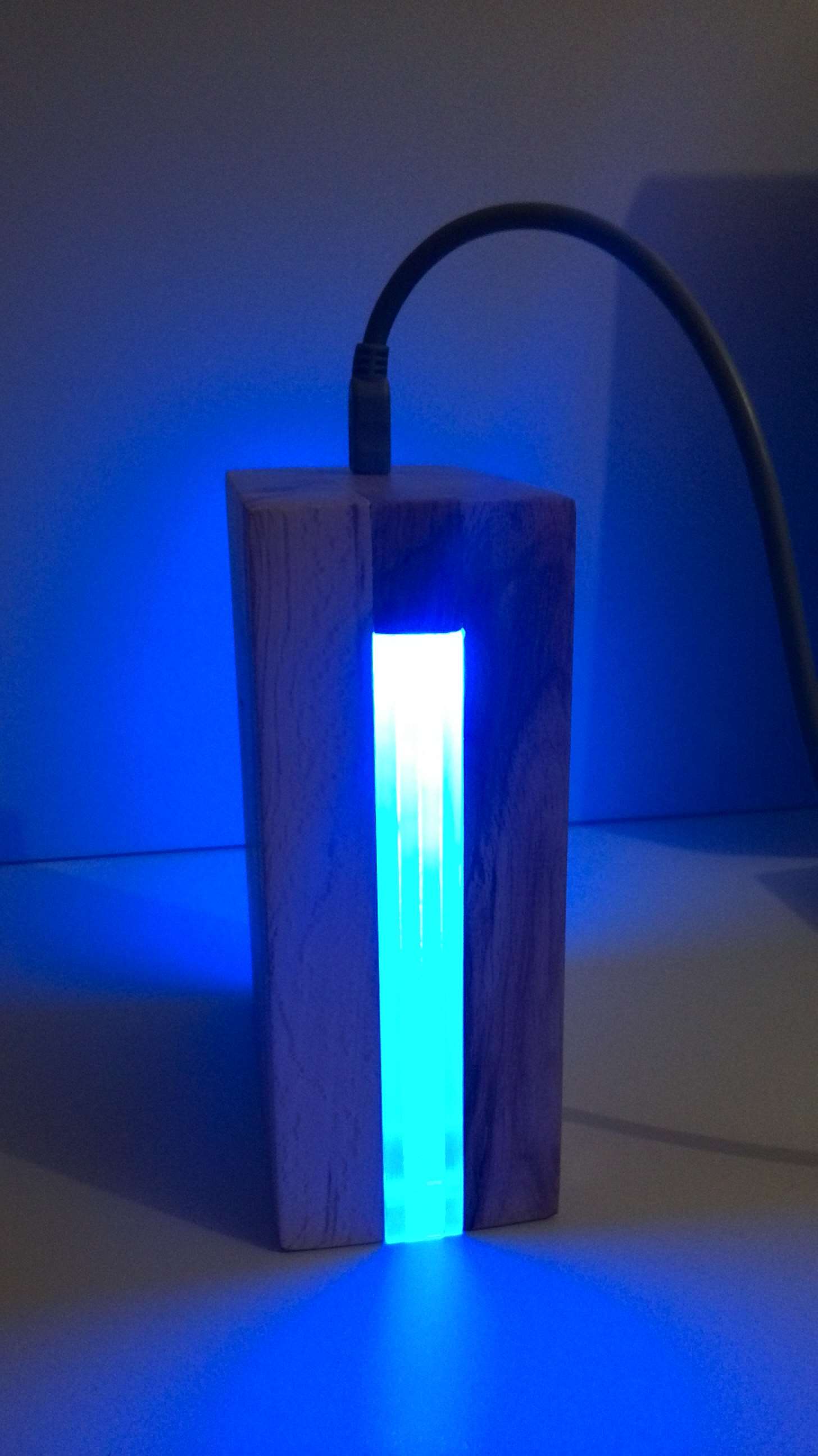

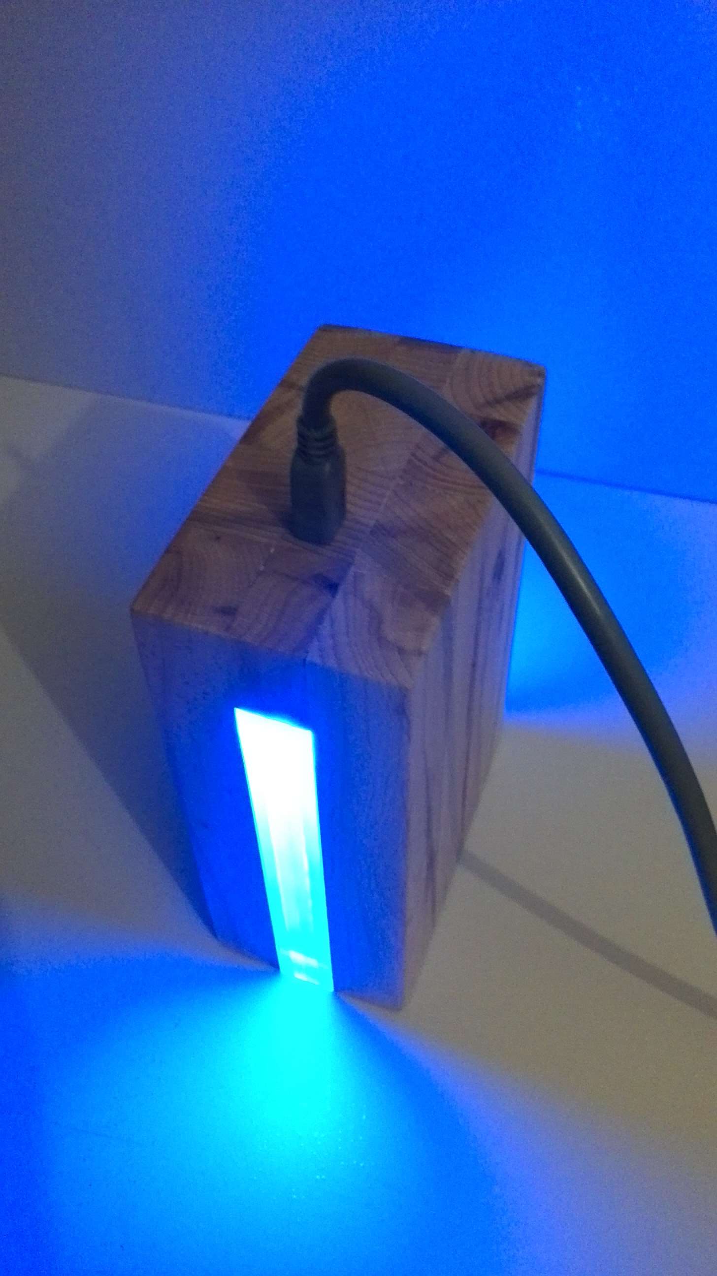

Hier nochmal ein Bild vom aktuellen Innenleben.
Und hier die Final Pix. An dem Gehäuse sollte sich erstmal nichts mehr ändern.
