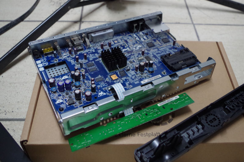

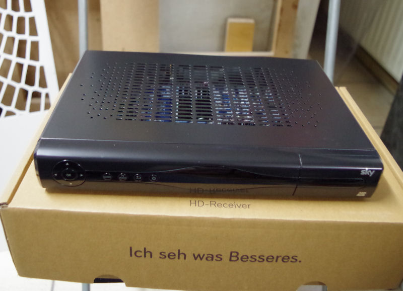

Zerlegt ist der Receiver natürlich auch schon:

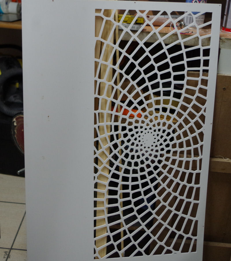

Ansonsten haben wir auch schonmal ein passendes Muster vorbereitet und anschliessend aus einer Styrodurplatte ausgefräst....als nächstes werden wir dann mal die ersten Biegeversuche unternehmen und mal schauen wie es sich weiter entwickeln wird....

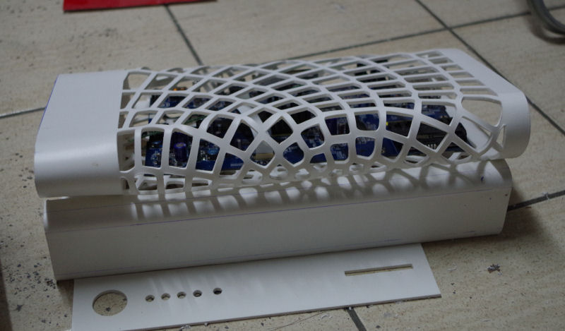

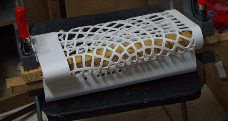

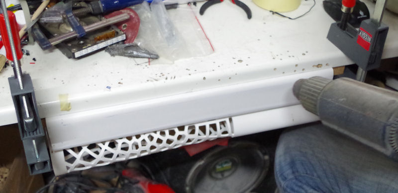

Mit ausreichend Hitze und etwas Geduld lässt sich das ganz gut in Form biegen....
Endprodukt bleibt auch Styrodur :D Ist hinterher an sich recht steif und stabil :D

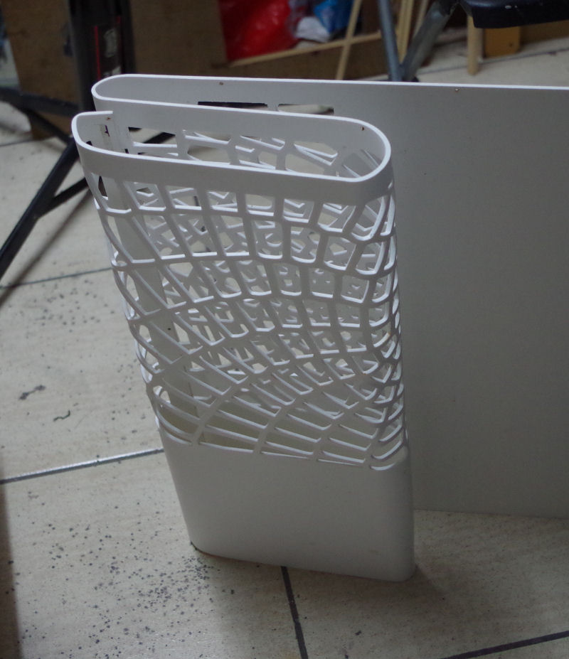

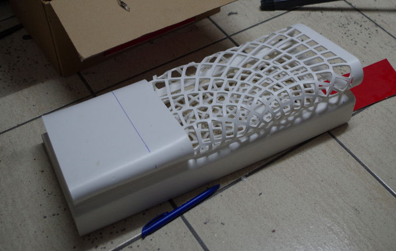

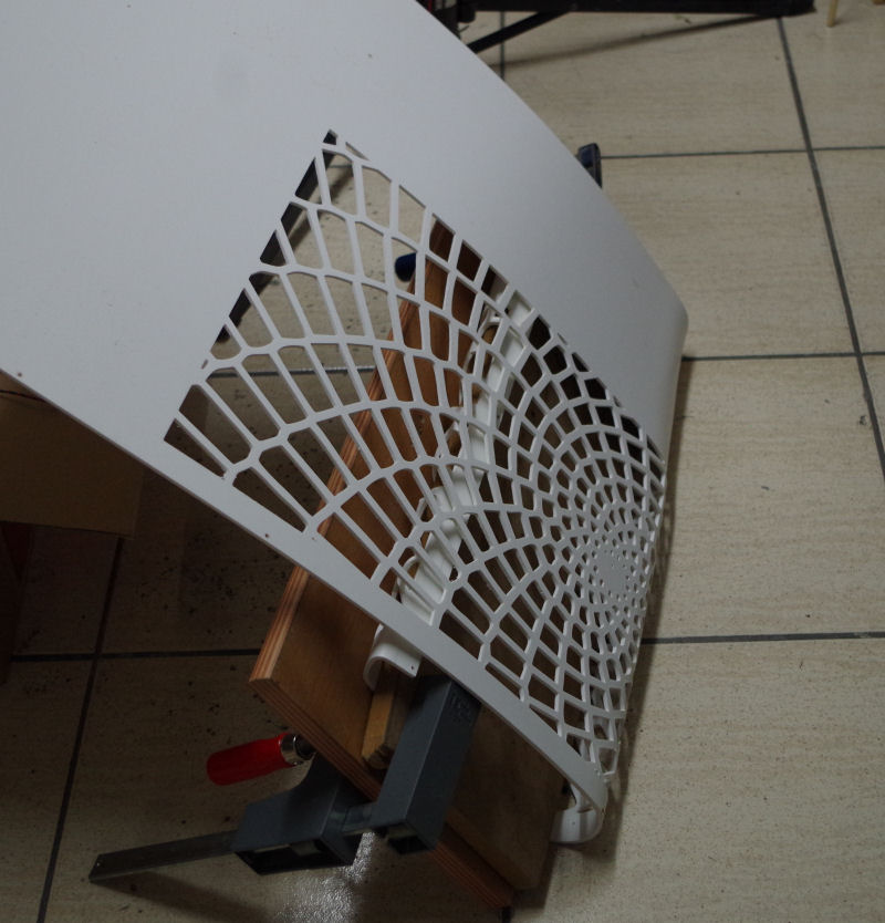

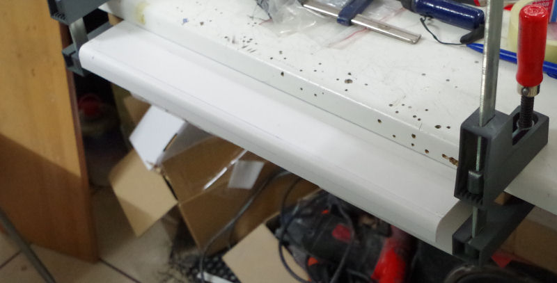

Haben natürlich auch hier wieder weiter gemacht....und wie ihr schon ahnen werdet, es ging mit dem Biegen der vorbereiteten Styrodurplatte weiter.....
hier einfach mal ein paar Bilder die wir zwischen den einzelnen Biegungen gemacht haben....
und hier dann erstmal das vorläufige Ergebnis des Biegens....(die ein oder andere Stelle wird vielleicht nochmal etwas nachgeformt....aber das muss sich noch zeigen)
und schonmal grob eingeschrumpft ....

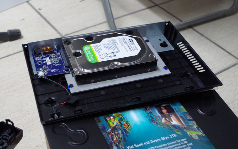

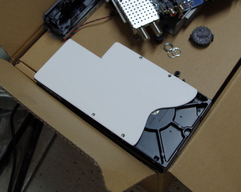

Natürlich haben wir auch hier schon fleissig alles vorbereitet was so nötig war, damit wir sowohl Platine als auch Festplatte in unserem Konstrukt montieren konnten. Das heisst hauptsächlich haben wir kleinigkeiten an den Streben des Musters vorgenommen damit wir auch an den passenden Stellen die Möglichkeiten bekamen die Komponenten vernünftig zu verschrauben.
An der Rückseite mussten noch einige kleinere Änderungen vorgenommen werden damit auch hier alle Anschlüsse erreichbar bleiben. Letzten Endes viele Kleinigkeiten, die sich optisch nicht gross bemerkbar machen. Daher gibt es auch heute nur 2 Bilder, eines von der Halterung für die Festplatte und das 2. Bild ist entstanden als wir gerade oberseite an Unterseite verklebt haben ....
