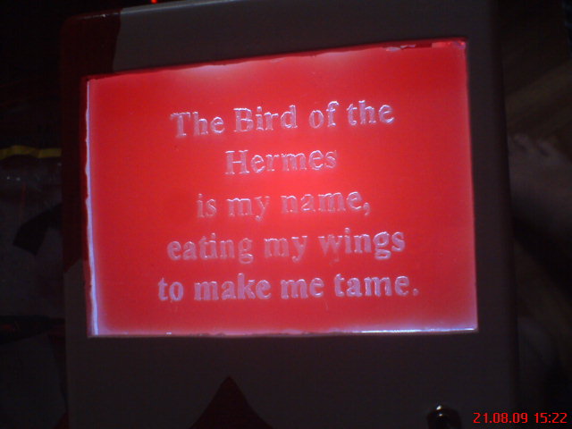

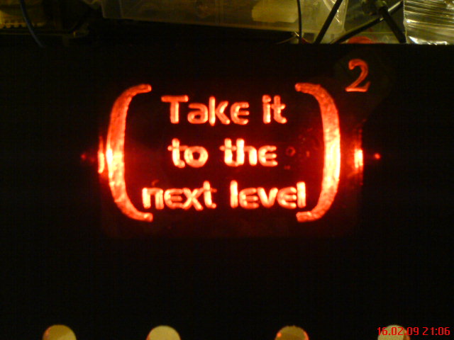

Hier woltle ich nochmal mein altes Gebastel vorstellen, die sich im laufe der Jahre die ich das jetzt schon mache angesammelt haben.
Angefangen hab ich in der Lehre, vorher hatte ich mit solchen Sachen wenig am Hut, da kein Geld. Zeit hatte ich allerdings, die hab ich aber vorm TV verbracht :whistling:
Aus dem Grund sehen meine ersten "Bauten" wie ich sie mal nennen will noch etwas ungelenk aus. Mit der Zeit die ich das dann gemacht habe, wurde ich aber besser, wie ich hoffe auch auf den Bildern zu sehen ist.

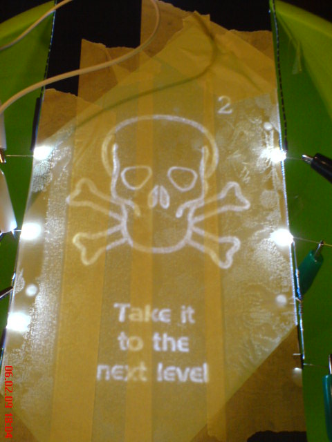

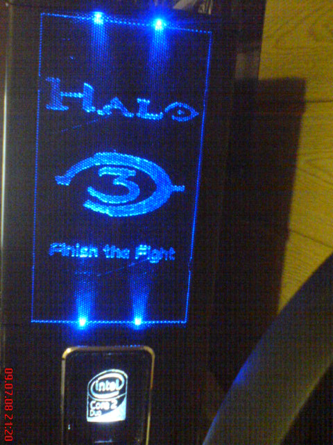

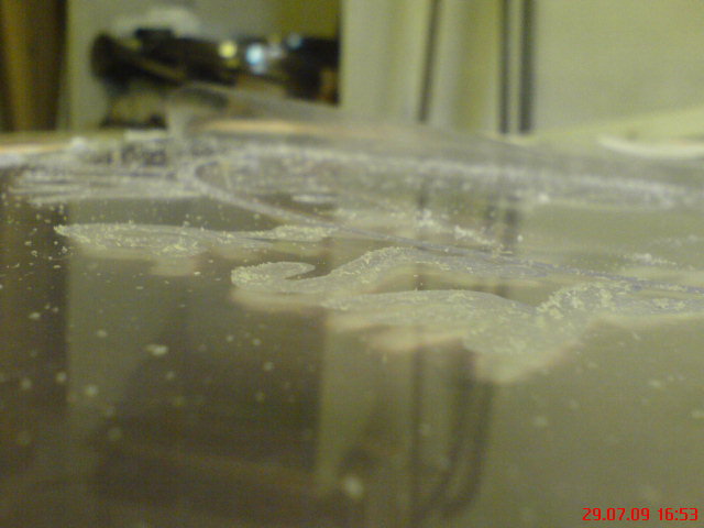

Das hier war mein aller, allererstes Ding das ich gebaut habe, Die LEDs werden allesamt von ca. 2kg Heißkleber gehalten, die Gravur ist auf der Arbeit mit nem Sandstrahler entstanden. Die Kanten sind alle total zerkratzt und die Schrift is total schepp.

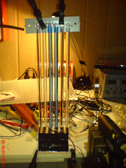

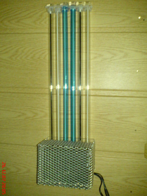

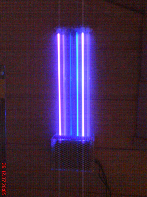

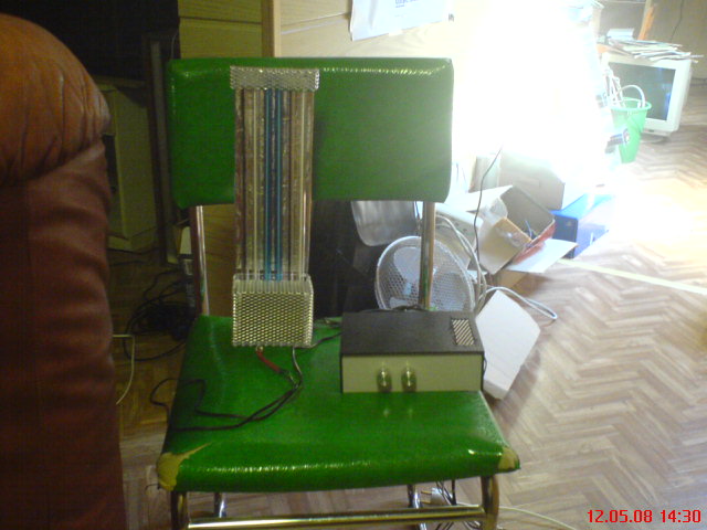

Also hab ich halt flugs angefangen mir Zeug zu kaufen, u.A. bei ebay nen Überraschungspack Kaltlichtkathoden. Leider keine einzige in einer Farbe die ich in oder an meinem Rechner wollte. Bevor die aber hier rumlagen, hab ich mir angefangen eine Kaltlichtkathodenlampe zu bauen.

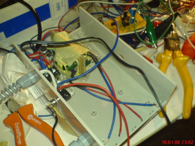

Also nen Kasten mit Lüftungsschlitzen versehen, und 2 alte Steckernetzteile zusammengelötet und als Netzteil verwendet. Dazu kamen dann noch diverse selbstgelötete Schaltungen, wie z.B. nen Stroboskop und ein Sound2Light Modul. Total Sinnfrei weil mit Kaltlichtkathoden nicht funktionierend, aber hach ja, die Jugend, dumm und ungestüm :D
Die Lampe sselbst, besteht aus einem umbegobenen Plexi mit ner angeschraubten halterung für die KKs

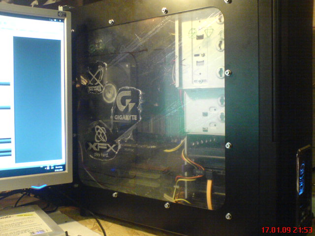

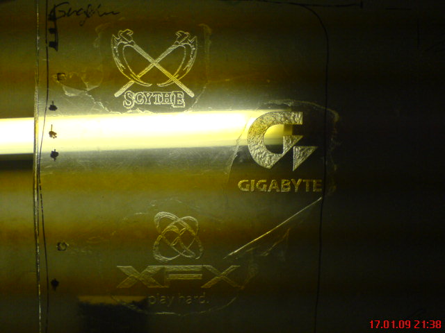

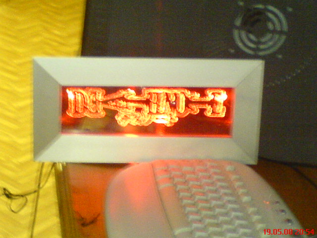

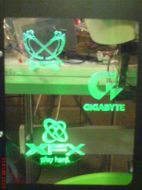

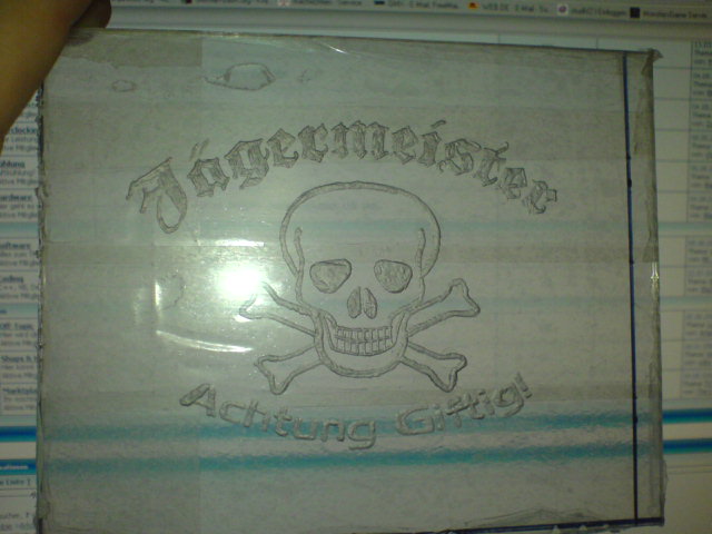

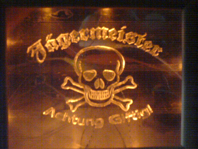

In Erinnerung meines ersten Gravurversuchts hab ich mir dann eine weitere Gravur einfallen lassen. Mein Rechnergehäuse war mit einem Beleuchteten Herstellerlogo ausgestattet, das ich wie ich sehr schnell feststellte, ausbauen konnte, also hab ich das Ding als Maß genommen für eine andere Gravur, die ich von Hand mit nem Dremel gemacht habe. Scheiß auf Sandstrahlen, die Runden weichen kanten sehn für meinen Geschmack viel geiler aus. Da käme nur noch Lasern drüber^^
Was ich mir dachte, solche Gravuren muss man doch auf so als Stand Alone Bilder machen können, also fix an die Reihe. Das warn Geburtstagsgeschenk, betrieben von einem Steckernetzteil.

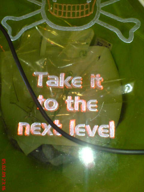

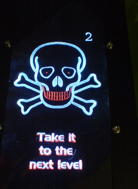

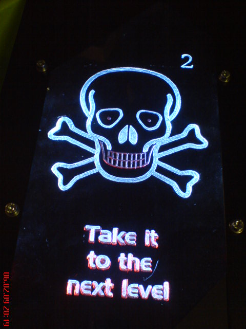

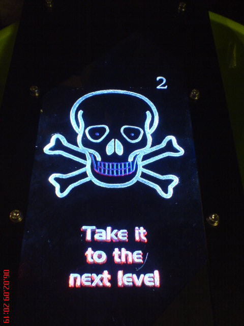

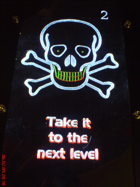

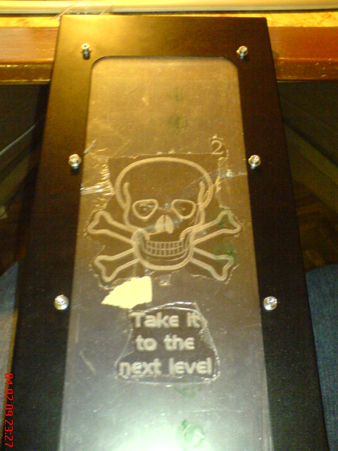

Dann hab ich mich an eine weitere Gravur für meinen Rechner gemacht, und zwar dieses hier :)
Leider war das dann zu groß für meinen Rechner, also hab ich mir kleinere Fräser gekauft und das ganze nochmal neu gemacht. Das hat jetzt nur noch 3/4 der Größe des oberen.

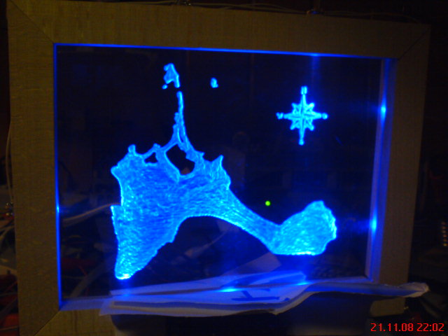

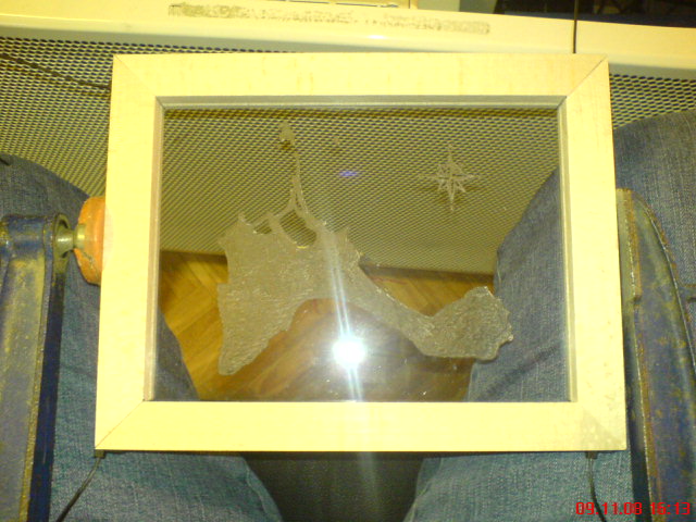

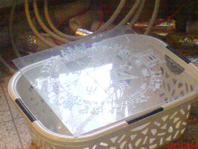

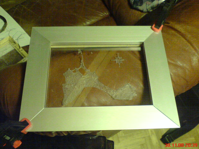

Dann hab ich zu Weihnachten für meine Eltern das hier graviert. Es ist ihre Lieblingsurlaubsinsel Formentera, wers nicht kennt, googlen^^.

Das X-Box Logo sieht echt klasse aus!
Sowas muss ich auch mal probieren... :D
Beiträge: 11 985
Montag, 3. Dezember 2012, 19:57

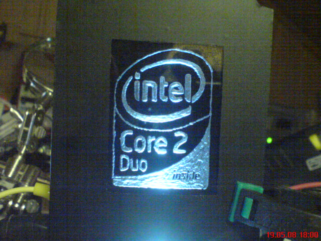

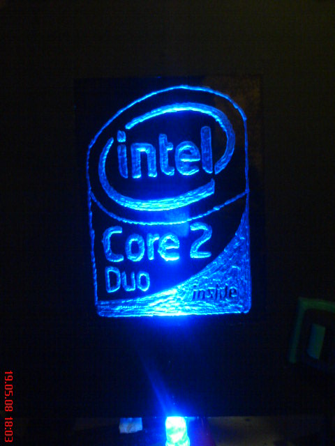

Lauter coole Sachen dabei. Mich kann man ja mit gravieren und löterei jagen ^^
Das Intel und Xbox Logo gefallen mir am besten.

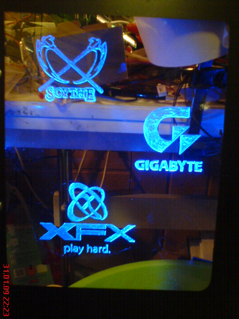

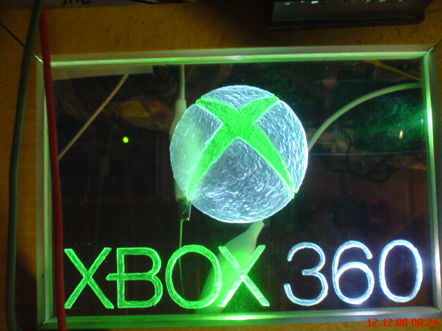

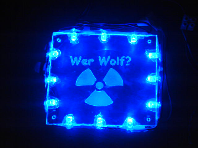

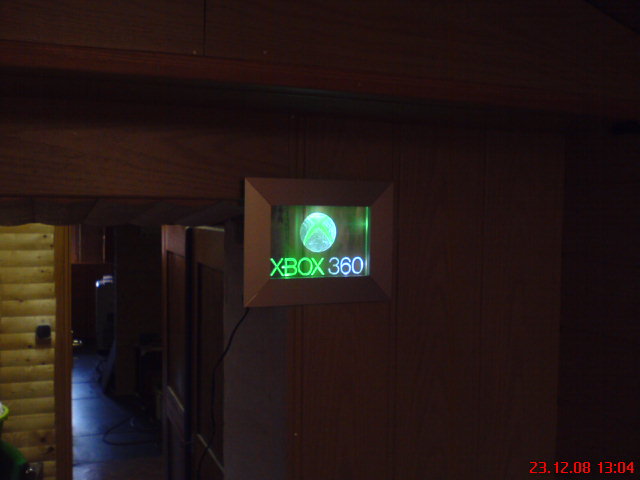

Wie hast du das Xbox Logo 2 farbig beleuchtet?

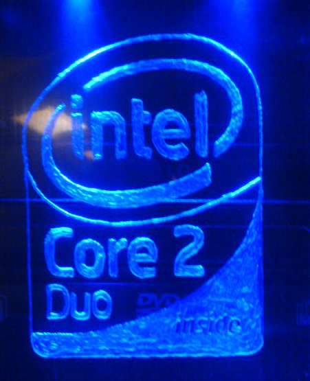

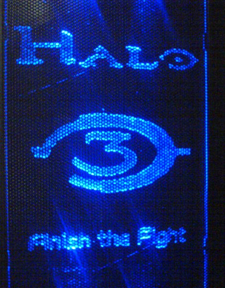

Das sind 2 Gravuren, auf 2 2mm Plaxi Platten. Jede ist einzeln von mehreren LEDs beleuchtet, da die nur wenig nach den Seiten rausstrahlen, tritt eine Farbe nicht ins andere über, es sei denn es kommt zu ner Brechung in der Gravur. Das is das einzige das ich aus Physik an der Hochschule mitgenommen hab, der Rest is nur so grau im Hinterkopf^^

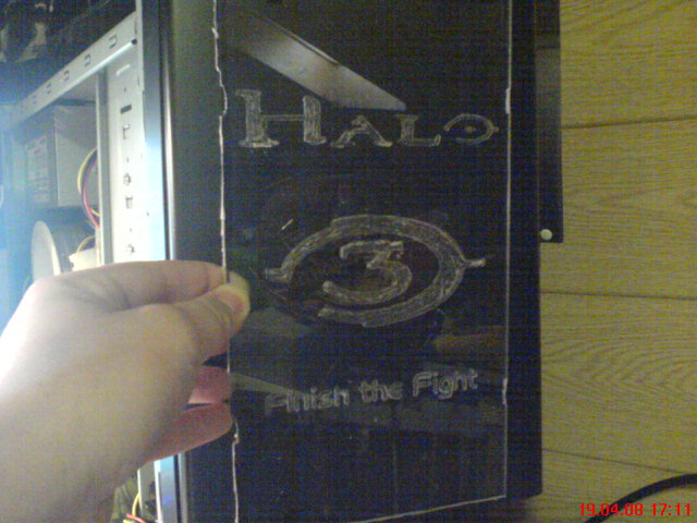

Da mein Rechner an der Seite so fürchterlix leer aussah, hab ich mir auch noch ein Window eingebaut
Das ganze bekam dann natürlich auch eine Beleuchtung, in weiß, grün und blau

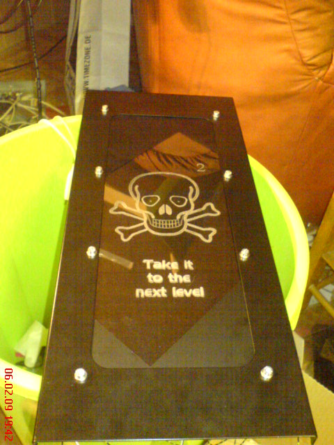

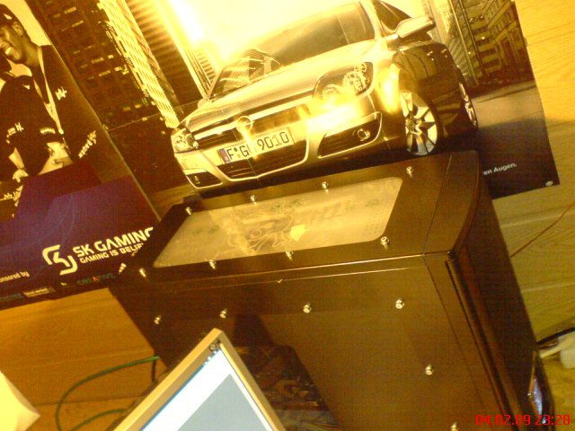

Dann war die Top Abdeckung dran
Auch die bekam natürlich LEDs spendiert
Dieses gibts dann allerdings in 4 Farben, Rot, Grün, Blau und Weiß

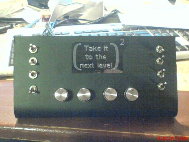

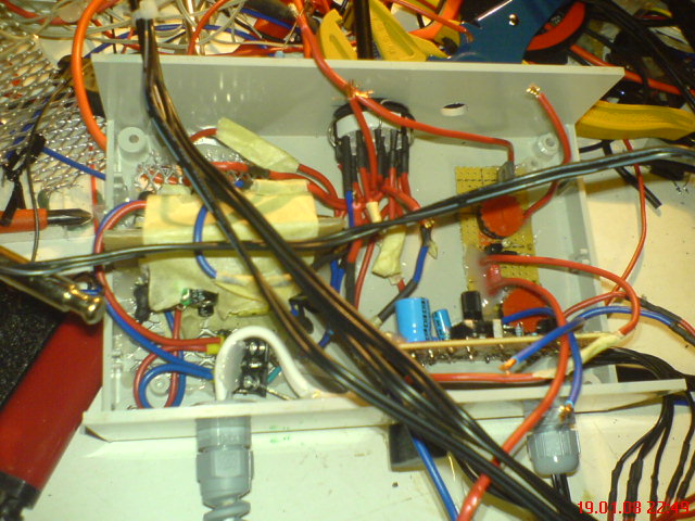

Dazu dann noch ne Lüftersteuerung
Mit den Schaltern Links und Rechts Lüfter anschalten, bzw. Beleuchtung einschalten, mit den Drehreglern unten Lüfter im Bereich vin 3-12V regeln.

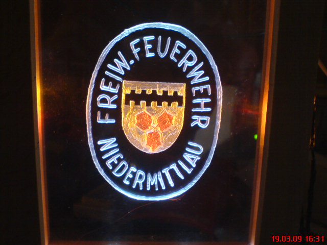

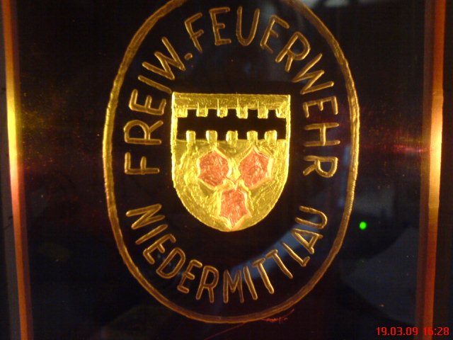

Dann hab ich ein Geburstagsgeschenk für einen Feuerwehrmann bei uns ausm Dorf gebaut
Bevor Planungen dafür begannen^^

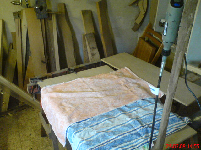

Also Gravierplatz herrichten
Und anfangen :phat: :phat: :phat:
Und Ich habe Fertig :phat: ² Hat nen ganzen Monat gedauert, aber ich habs gepackt^^
Dann nach dem Nassschleifen der Ränder beim trocknen^^
Und bei mir auf dem Schoß vor dem PC

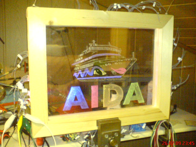

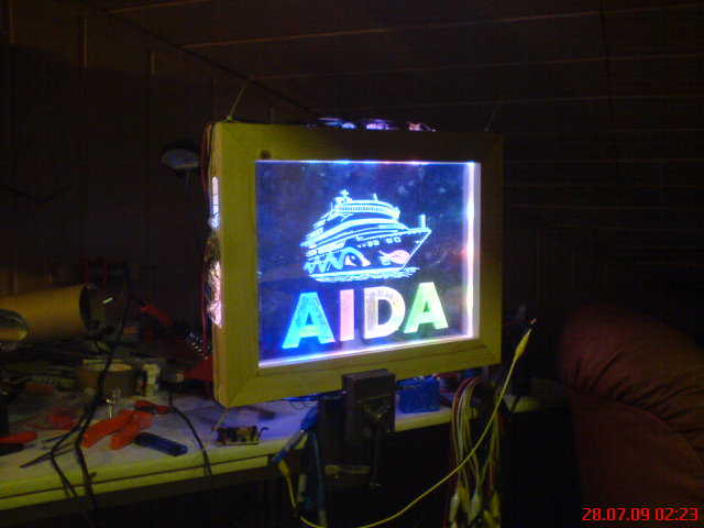

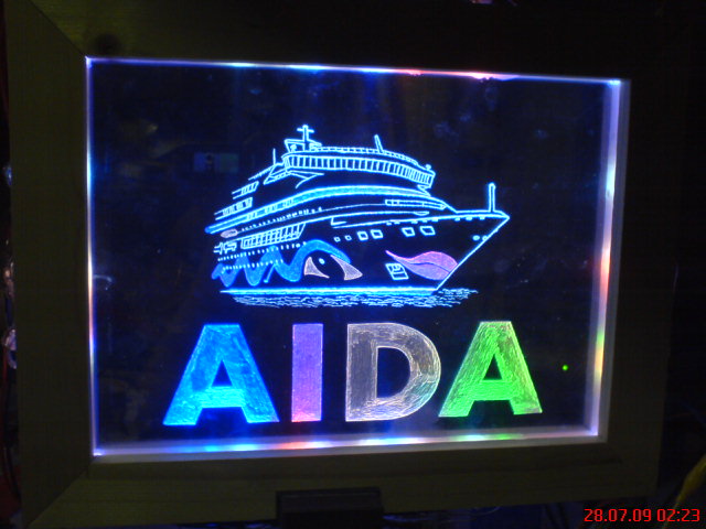

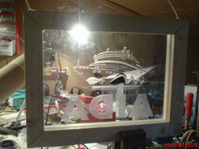

So, wie angekündigt kommt hier ein besonderes Update

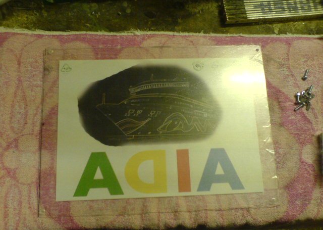

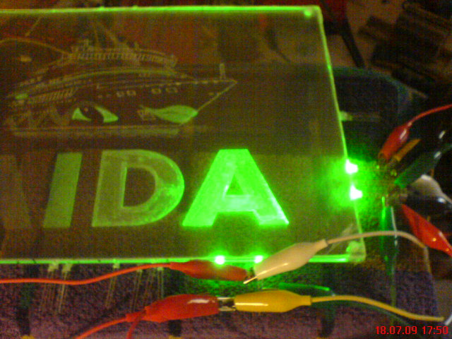

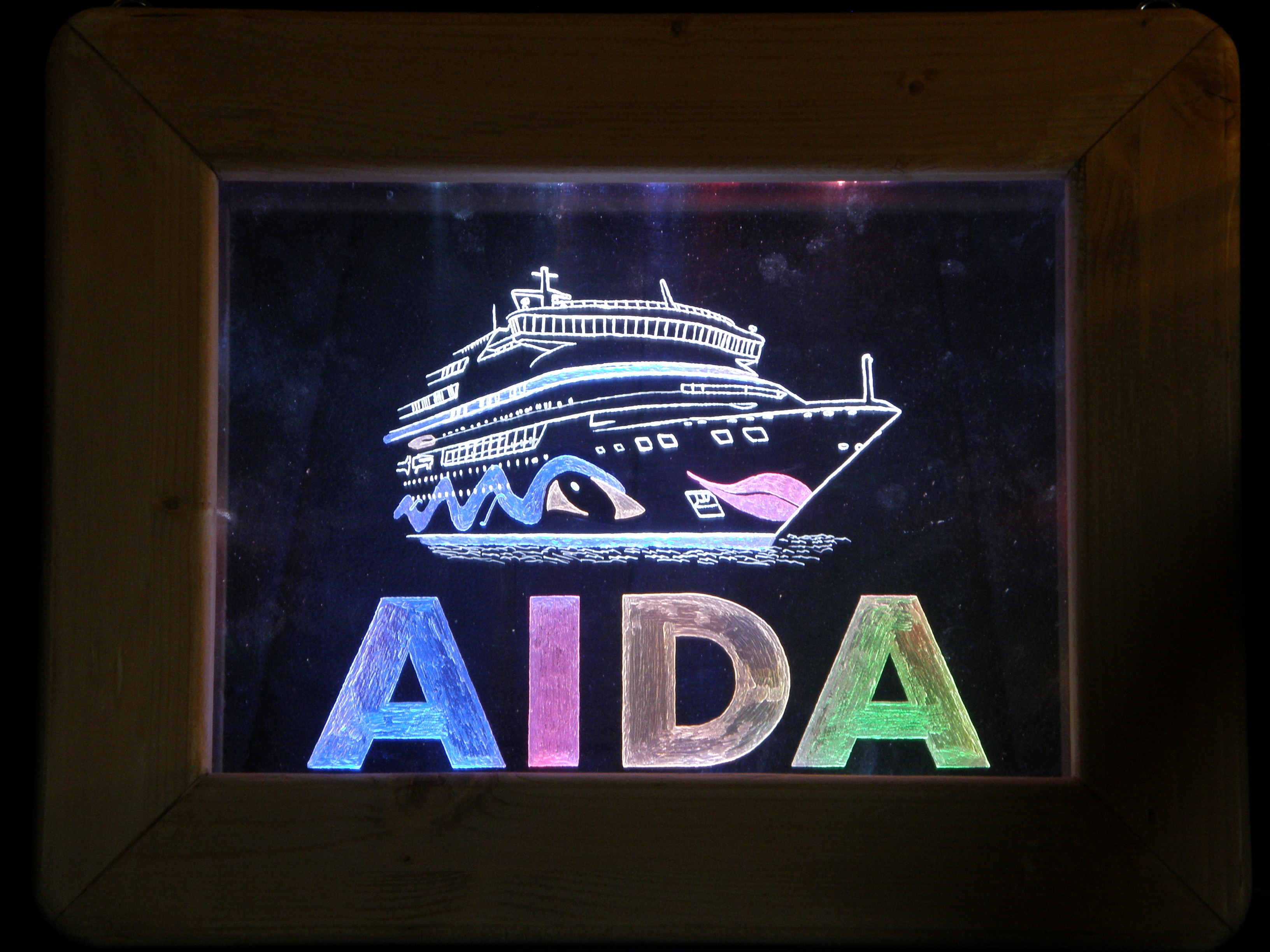

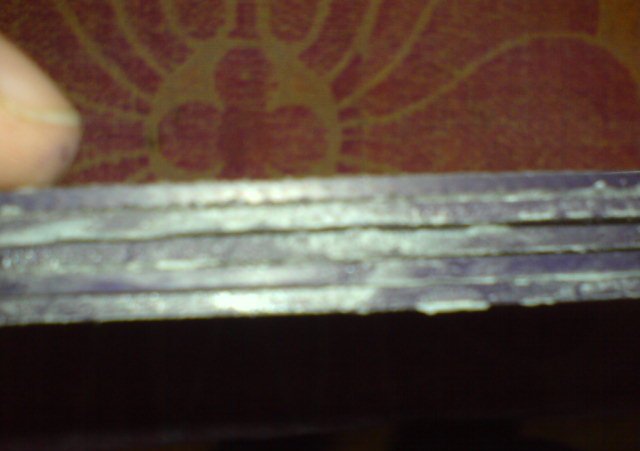

Das ist mein bisher größtes Schild, 5 Lagen Plexi, 2,5kg Gewicht
Mit der Vorrichtung hab ich dann aus 3mm LEDs 2mm LEDs gemacht^^
Dann beim einkleben der LEDs, 130 Stück :lol: :lol:
Dann beim testen
Der Rahmen ist echt stabil, mit Schrauben verstärkt

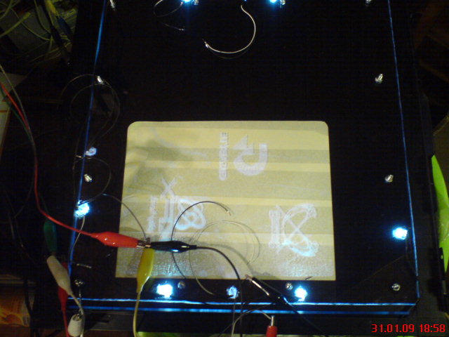

Dann hab ich die LEDs nach und nach verdrahtet und immer wieder getestet

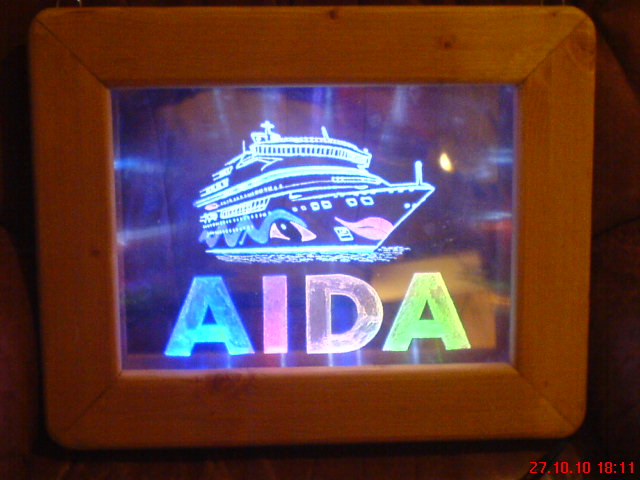

Dann mit der Verblendung aus Holz aufgesetzt, die Finalen Bilder

Wie immer, schick, schick.
Ich hoffe Sie hat sich wenigstens gefreut ;)
Beiträge: 11 985
Montag, 10. Dezember 2012, 18:39
Wow, du bist ja vollkommen bekloppt. Das schaut echt super aus.
Zombie
  • »Zombie« ist der Autor dieses Themas
Beiträge: 369
Danksagungen: 13
Montag, 10. Dezember 2012, 19:54
Nein, sie hat sich nicht gefreut
Sie hat mich gefragt, warum das so dreckig ist

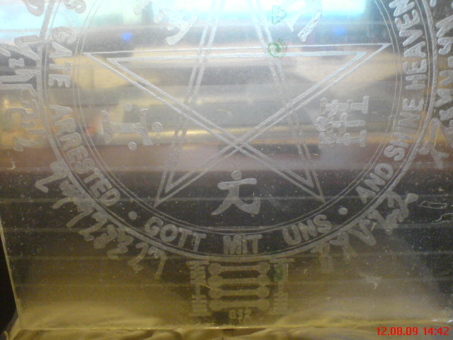

Ich hab die Plexiplatten zwischen den Schichten zwar sauber gemacht, aber die Fingerabdrücke mit dem Azeton drauf ham sich ins Plastik eingeprägt.

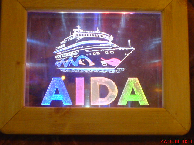

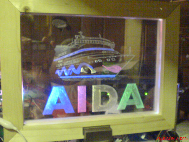

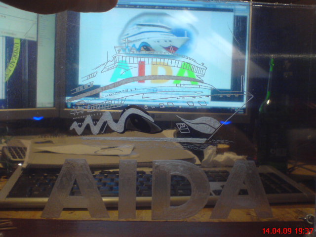

Aber anstatt sich darüber zu freuen, da sie ein echter Fan der AIDA ist, kommt sowas..
das war das letzte das ich ihr geschenkt habe.
€: Irgendwas muss ich an mir haben, selbst hier halten mich schon wieder alle für bekloppt.... :lol: :lol: :lol: :lol:

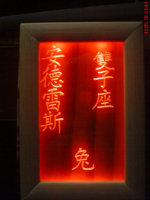

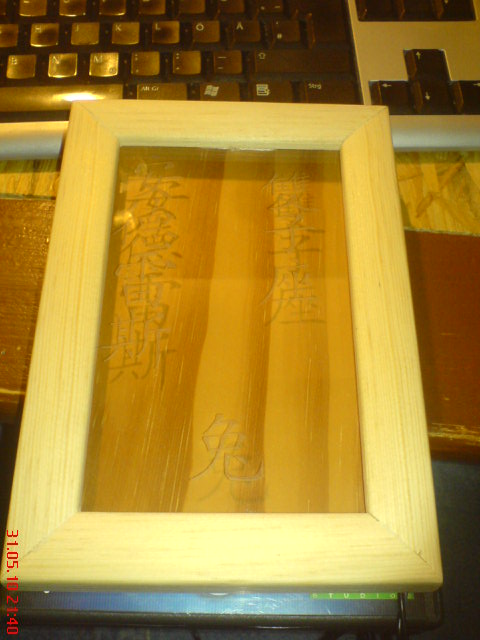

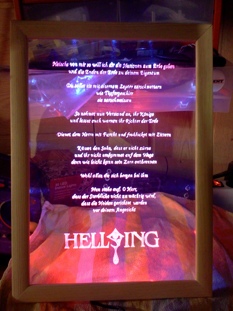

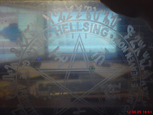

Ich hab hier noch ein paar Bilder meines Zeugs
Für das Ding hab ich meinen ersten Rahmen gebaut
Dafür hab ich dann den zweiten Rahmen gebaut, inklusive Bildständer und möglichkeit es über Battereien zu betreiben

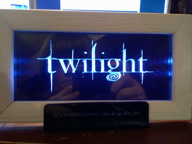

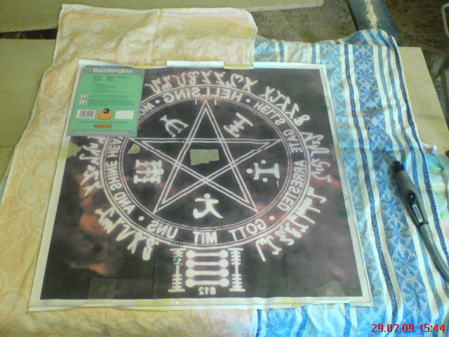

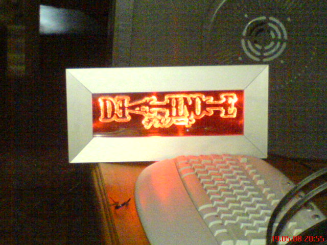

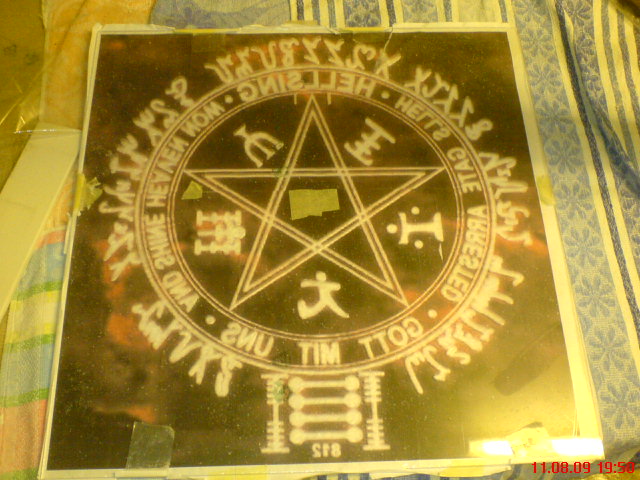

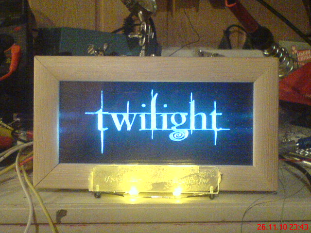

Das war dann der dritte Rahmen, größe ist ungefähr eine DinA4 Seite, die Schrift ist zwischen 6 und 8mm groß, alles per Hand graviert

wollte gerade "schön wie immer" schreiben, dann sah ich einen "Twilight" Schriftzug. WÄH.
Schmarri. ;)
Echt gut gemacht.

Beiträge: 5 501
Danksagungen: 159
Donnerstag, 3. Januar 2013, 22:21
Am besten gefällt mir die Hellsing gravor, wirklich sehr gut. Auch die anderen finde ich sehr gelungen.

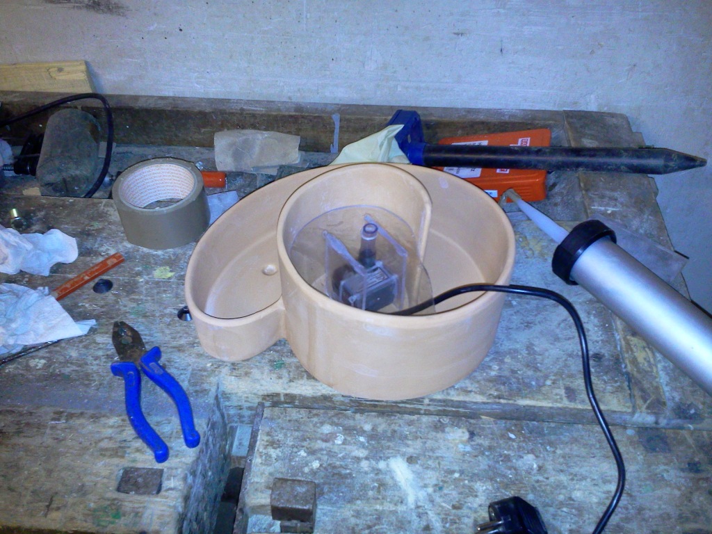

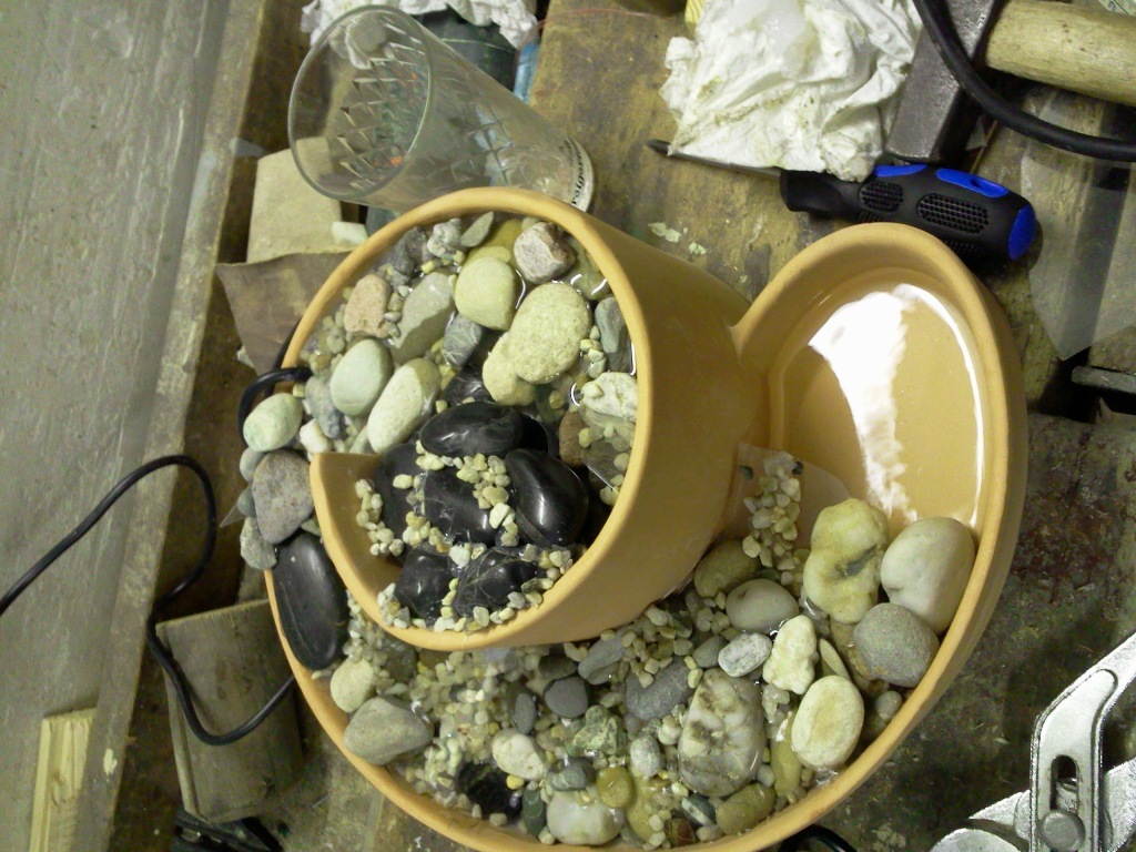

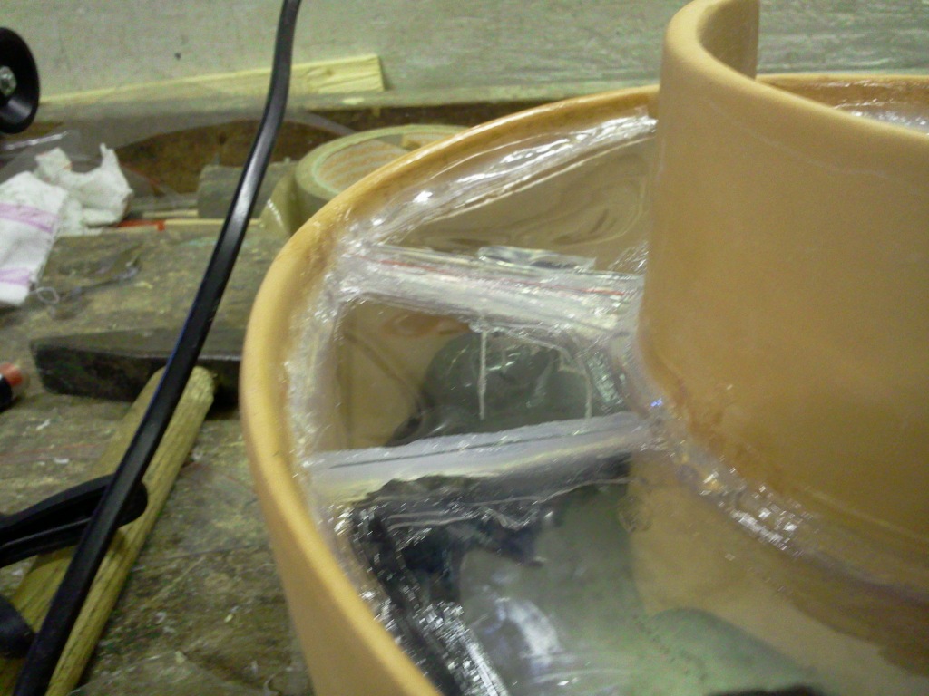

Hier möchte ich noch mal auf den bau des Zimmerbrunnens eingehen

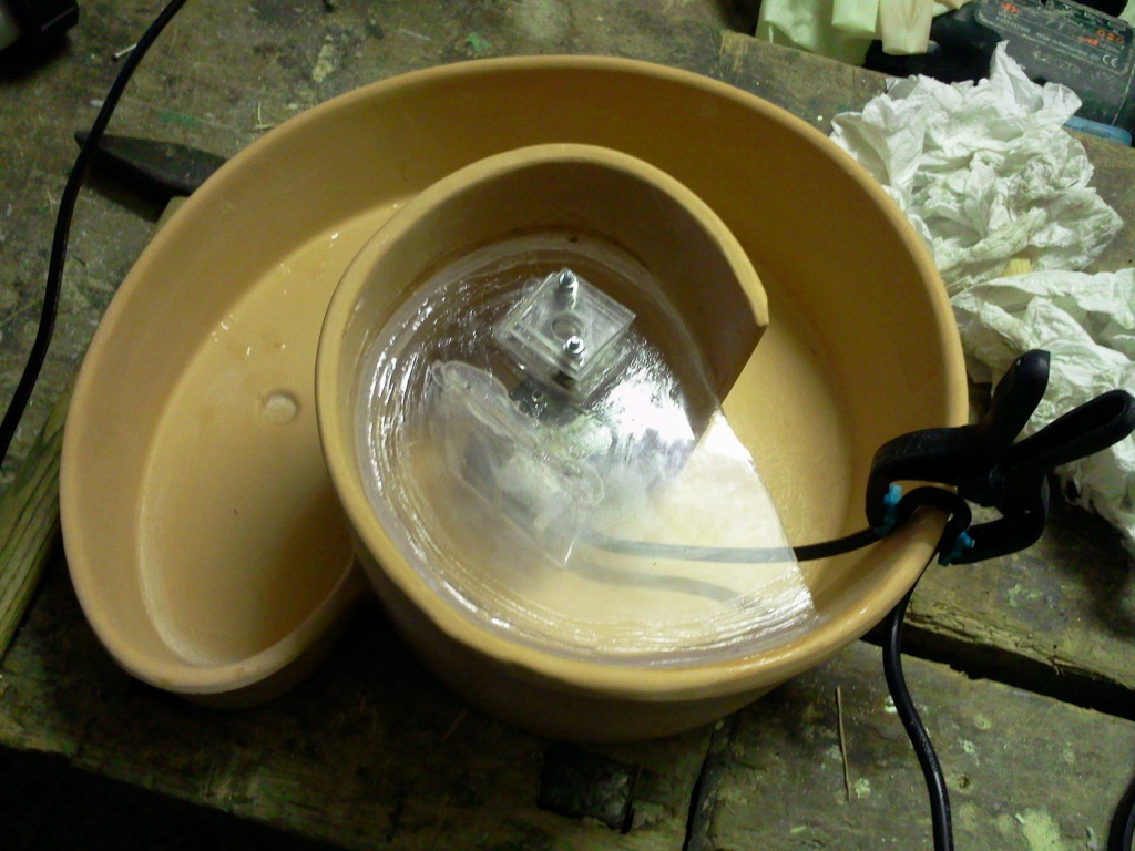

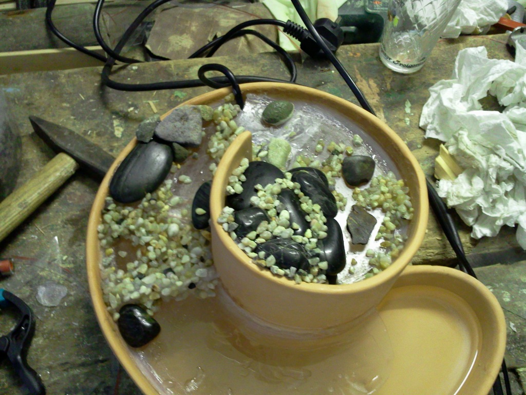

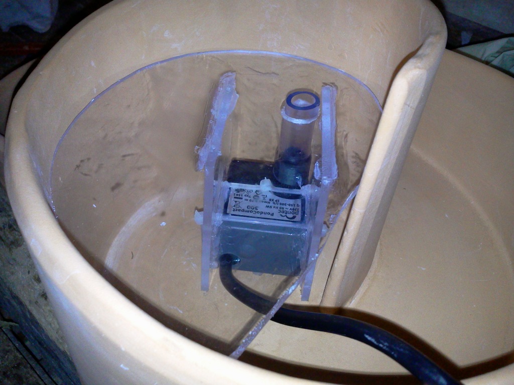

Die Pumpe ist in eine Plastikhalterung eingebaut, die ist dort zu sehen, eine leicht nach vorne geneigte Platte
Die Form ist eine Kräuterschnecke, für die Fensterbank

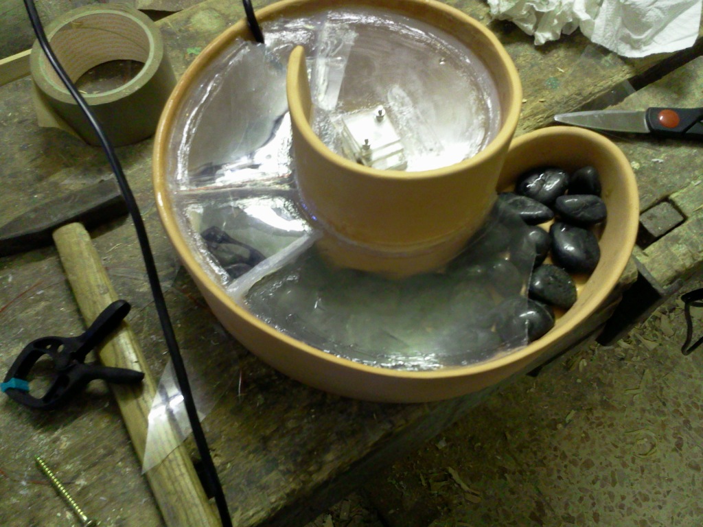

damit da keine Fontäne rauskommt, musste ich noch ne Prellplatte anbringen
Der Untergrund besteht aus dünnen Plastikplatten, die ich mit Kleber und Silikon angebracht habe

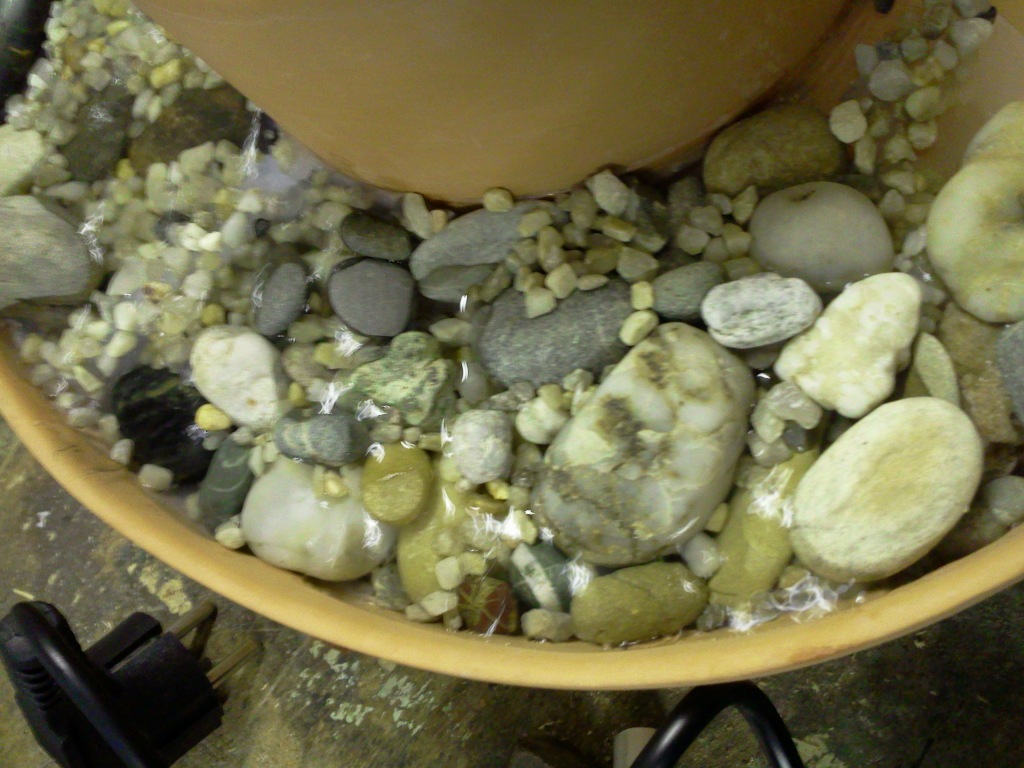

Das ganze hab ich dann mit Aquariumkies und größeren Steinen belegt
Hier kann man wie ich hoffe das Wasser zwischen den Steinen fließen sehen
