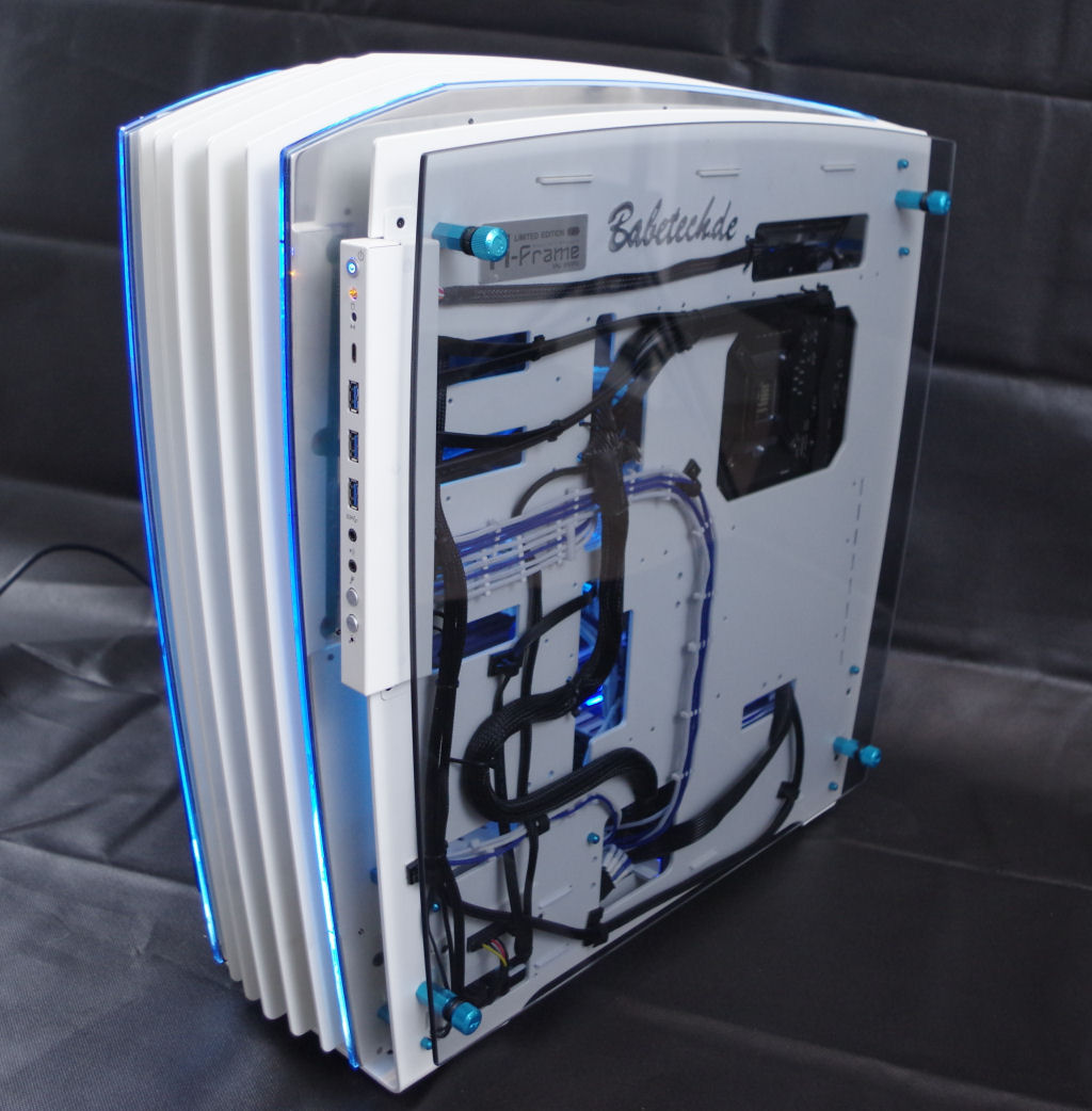

Sooo, es wird mal wieder Zeit für ein kleines Update:
Aber bevor es losgeht wollen wir die Gelegenheit nutzen, um auch hier ein riesiges Dankeschön in Richtung Nvidia zu schicken, für Ihre Hilfe und den Support bei diesem Projekt!!!
Ansonsten haben wir in den letzten Tagen erstmal die arbeit am Ausgleichsbehälter abgeschlossen, insgesamt hat es jetzt irgendwas zwischen 4-5 Tagen gebraucht um alles zu schleifen und zu polieren, aber dass Ergebnis war es dann auch wieder wert....
eine Durchflussanzeige haben wir dann auch noch vorbereitet.....wir sind zwar im Moment noch nicht ganz sicher ob sie auch zum Einsatz kommt, aber das entscheiden wir dann später....

Nachdem die Grafikkarte ja einmal angekommen ist und auch der Ausgleichsbehälter soweit fertig ist.....konnten wir einfach nicht widerstehen und haben erstmal alles für nen schnellen Test im Case montiert.....
Anschliessend haben wir dann angefangen den Wasserkühler für die Grafikkarte vorzubereiten.
Nachdem der Kühler in seine Bestandteile zerlegt war, ging es auch erstmal damit weiter das die Einzelteile im Chemikalienbad versenkt wurden um so die Farbe restlos runter zu bekommen.....
Nachdem die alte Farbe dann runter war, konnte auch direkt wieder frischer Lack aufgetragen werden....

hehehe, jaaa...der musste schon etwas größer werden, ansonsten hätte er einfach zu wenig Volumen um die Pumpe auch wirklich Blasenfrei mit Wasser zu versorgen.....
Hübscher Ausgleichsbehälter, hoffentlich bleibt er auch dicht ;)
ja das war auch unsere größte Sorge, daher haben wir den auch mehr als nur einmal vorsorglich nachgeklebt bevor da auch nur der erste Tropfen Wasser reingekommen ist und bis jetzt scheint er auch wirklich dicht zu sein.... :thumbsup:
Ich finde Eigenarbeit ja generell immer sehr gut, aber hättet ihr euch nicht beim Eisblock die Chrome Version und beim NexXxos GPX einen weißen ordern können? :D Hätte doch Zeit eingespart...
Generell hätten wir das tun können, aber die waren beide gerade nicht verfügbar, daher haben wir das dann selbst in die Hand genommen, so mussten wir in der knappen Zeit vor der Computex nicht noch auf einzelne Komponenten warten....... :thumbup:

Nachdem dann erstmal alle Einzelteile wieder im Case montiert waren, konnten wir auch endlich damit anfangen die Rohre für die Wasserkühlung vorzubereiten.....
Als auch dass soweit erledigt war, haben wir auch direkt alles mit blauer Kühlflüssigkeit aufgefüllt und angefangen die letzten Details am Case anzubringen, so dass wir abschliessend noch einige Bilder machen konnten bevor das gute Stück eingepackt werden muss um die lange Reise zur Computex anzutreten.....
