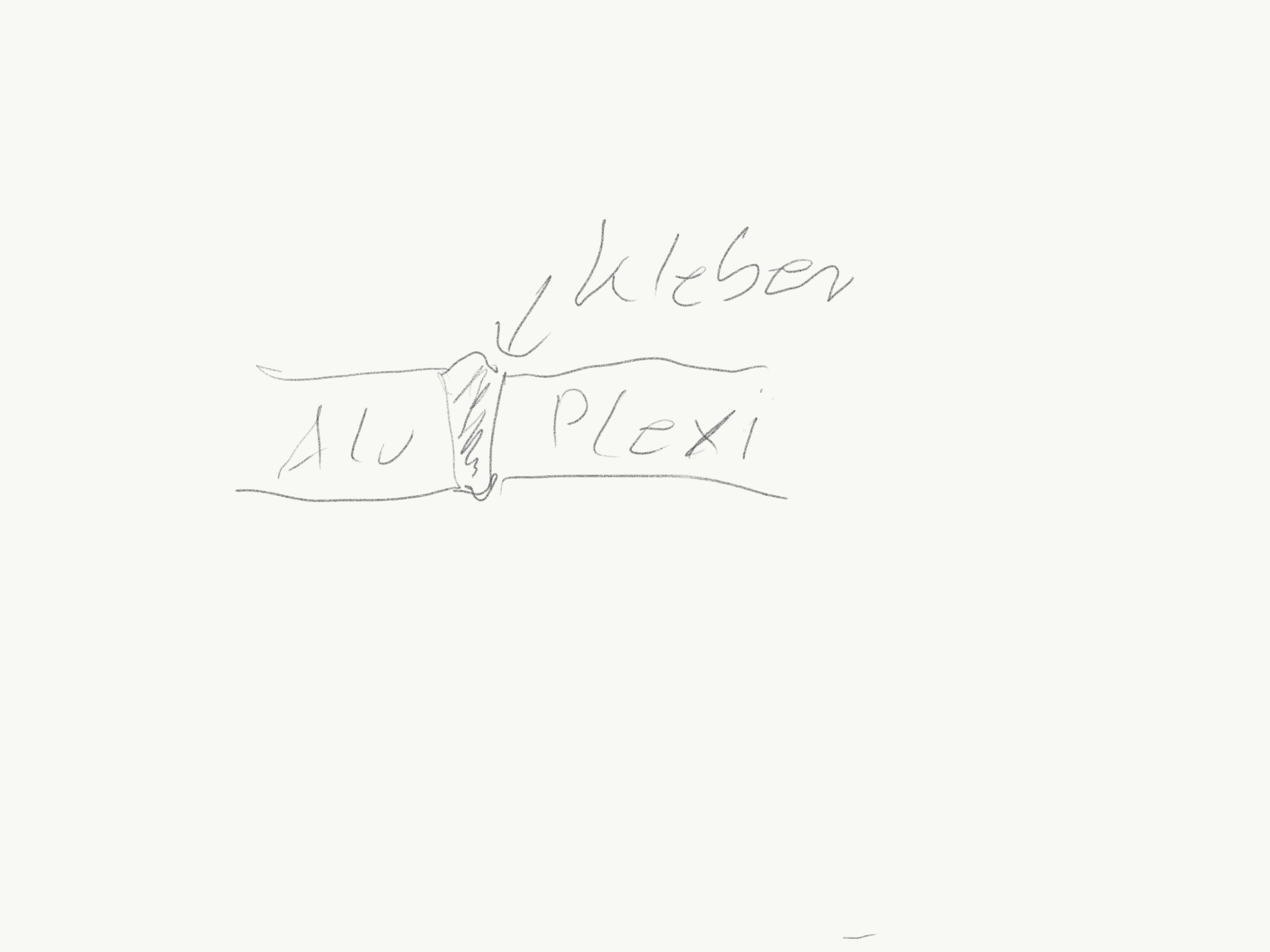

Donnerstag, 9. März 2017, 08:16
Naja, da hätte ich ganz plump gesagt und gedacht, einfach wie auf dem Bild ein Alu Case und ganz simpel dann die Plexi. in die "Hohlräume" setzten und festkleben :D
Beiträge: 11 896
Danksagungen: 358
Donnerstag, 9. März 2017, 08:31
Also Schnittansatz an Schnittkante?
Shalashaska
  • »Shalashaska« ist der Autor dieses Themas
Beiträge: 15
Registrierungsdatum: 8. März 2017
Wohnort: Berlin
Donnerstag, 9. März 2017, 08:34
Naja... Glaskante trifft auf Alukante, mehr ist da nicht gedacht gewesen. :pardon:
Beiträge: 11 896
Danksagungen: 358
Donnerstag, 9. März 2017, 08:38

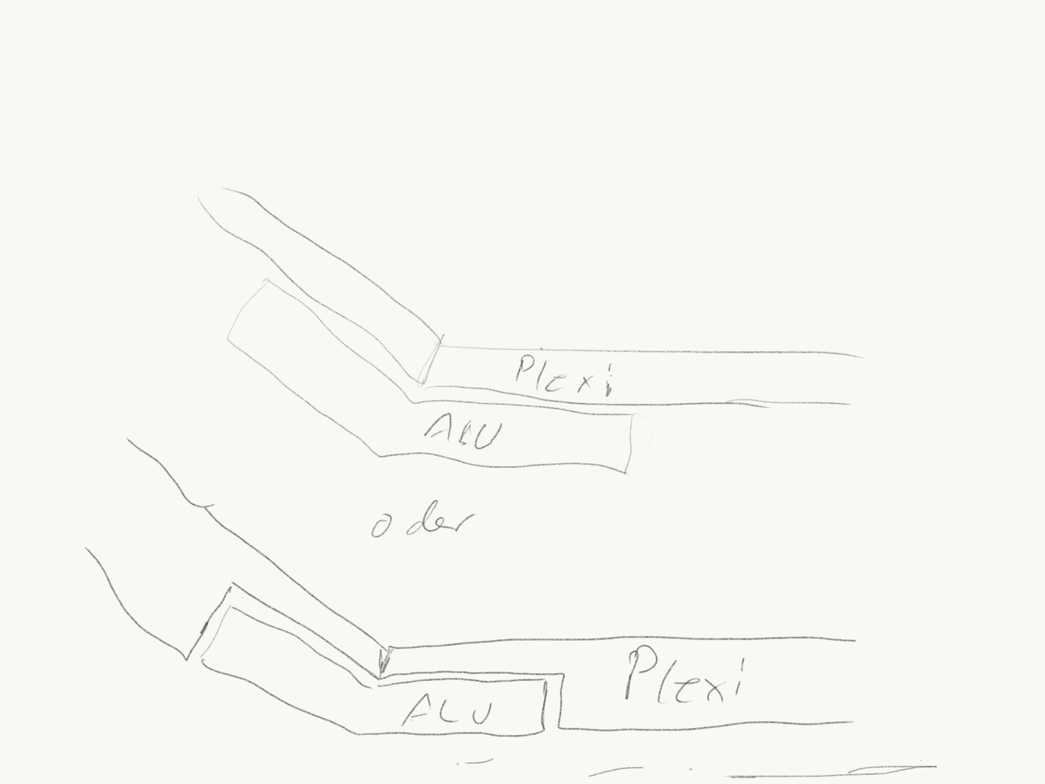

So meinst du?
Also das wäre sehr mutig mit 50L Öl innen drin. Das wäre fast 50kg Druck auf den Klebestellen.
EDIT:
So wäre es sicherer
Shalashaska (09.03.2017)

Donnerstag, 9. März 2017, 08:40
Jap, des wegen wäre mir ja auch ein starker Kleber lieb gewese.
Beiträge: 11 896
Danksagungen: 358
Donnerstag, 9. März 2017, 08:43
Siehe oben, hab nochmal einen edit gemacht.
Egal wie stark ein Kleber ist, ich würde mich ohne mechanische Verbindung nicht wohl fühlen.
50L sind eine ganze Menge.
Shalashaska
Beiträge: 15
Wohnort: Berlin
Donnerstag, 9. März 2017, 08:49
So wäre das gut versteckt, könnte man so machen... werde das mal im Hinterkopf behalten. :thumbsup:
