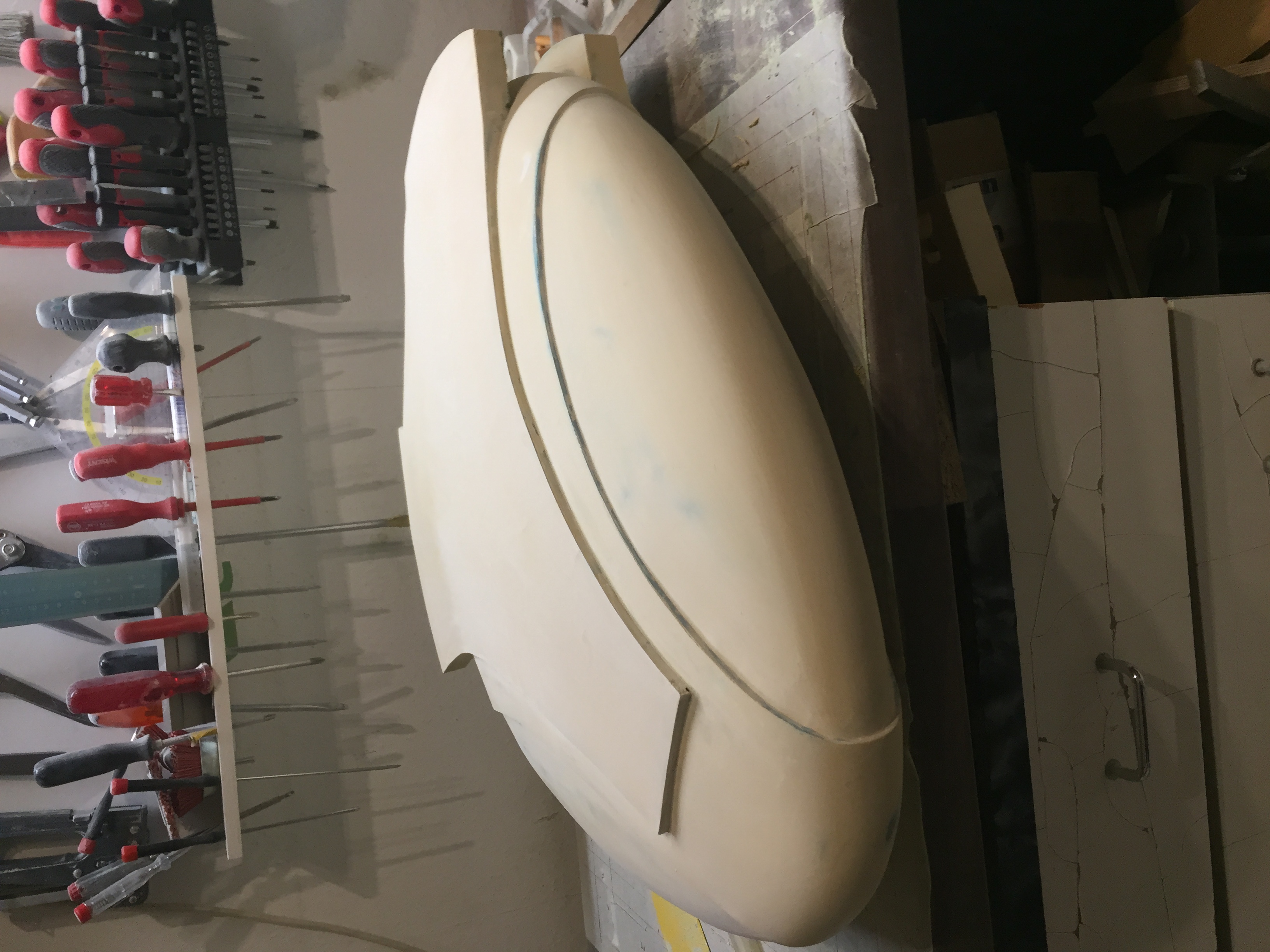

Als näcshtes hab ich dann mehr Details aufgebracht. Dazu hab ich einfach einen Bereich mit Moosgummin abgeklebt
und Spachtelmasse aufgetragen.
Dann wurde das Moosgummi wieder entfernt, alles glatt geschliffen und mit Spritzspachtgel eingedeckt.
Kleinere Unebenheiten wurden dann nochmal abgespachtelt
Danach hab ich den body in zwei Teile geschnitten um einen Deckel zu erhalten.
Anschließend musste noch das Styrodur wieder entfernt werden. Hierfür hab ich Aceton benutzt.
Kleinere Reste dann mit einem Drahtbürstenbaufsatz und Bohrmaschiene.
Man sieht schon auf der Unterseite ein großes Loch welches ich fälschlicherweise reingeschnitten habe.
Da sich mein Konzept in dieser Phase aber geändert hat wurde es wieder zugemacht mit Glasfaser. (hab leider kein Bild gemacht)
Ich hab anschließend die Markierungen für die Fenster gemacht und ausgeschnitten.
