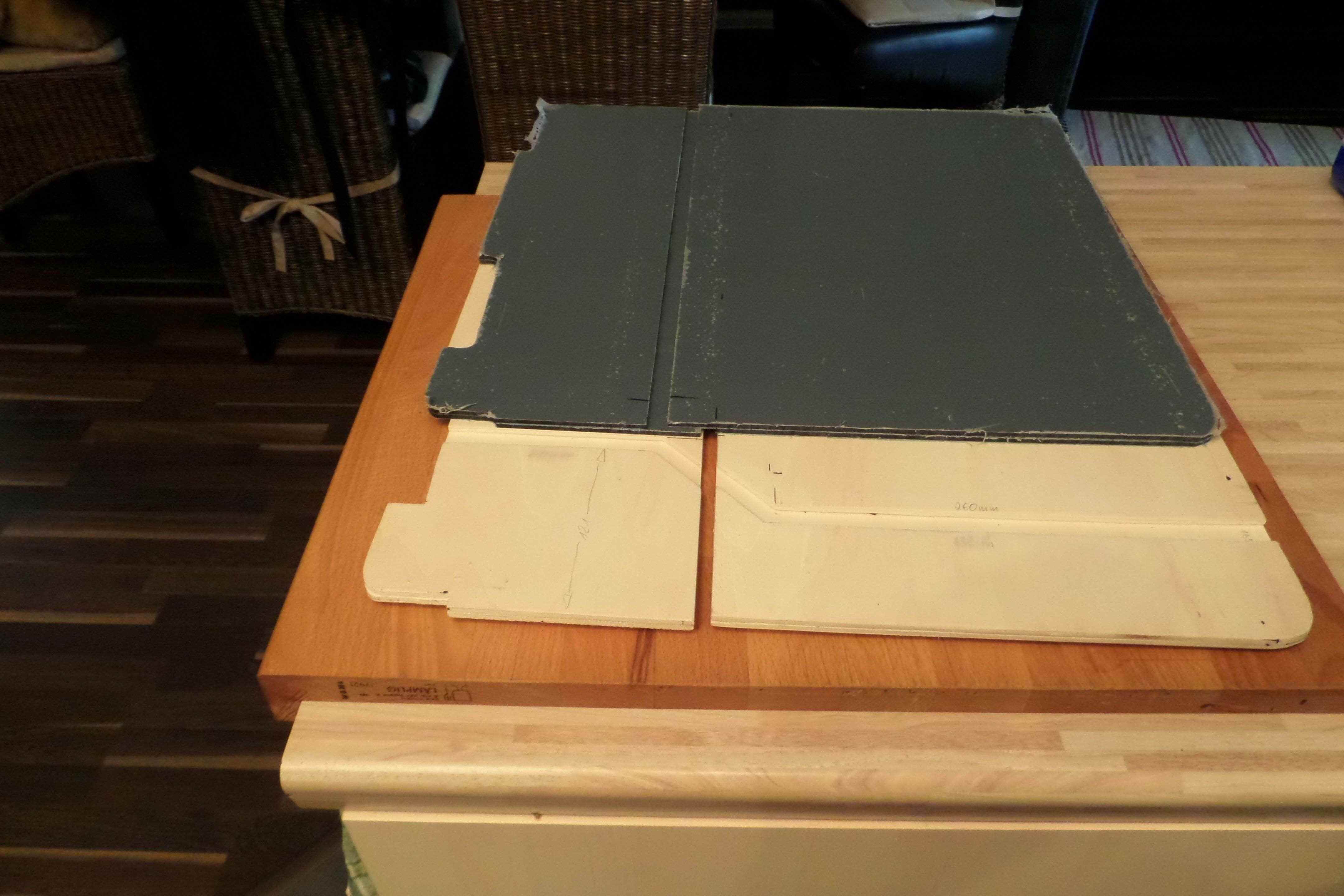

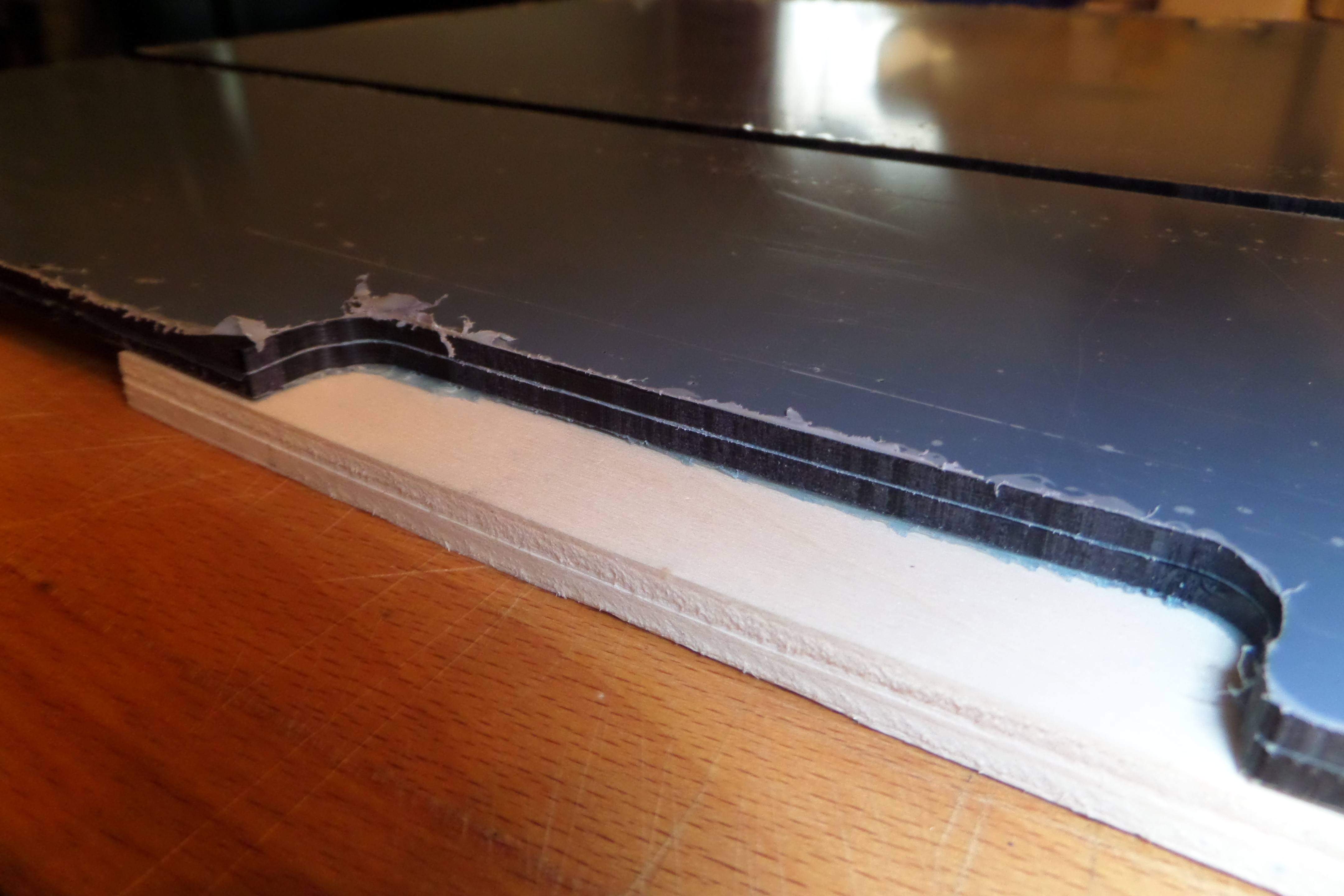

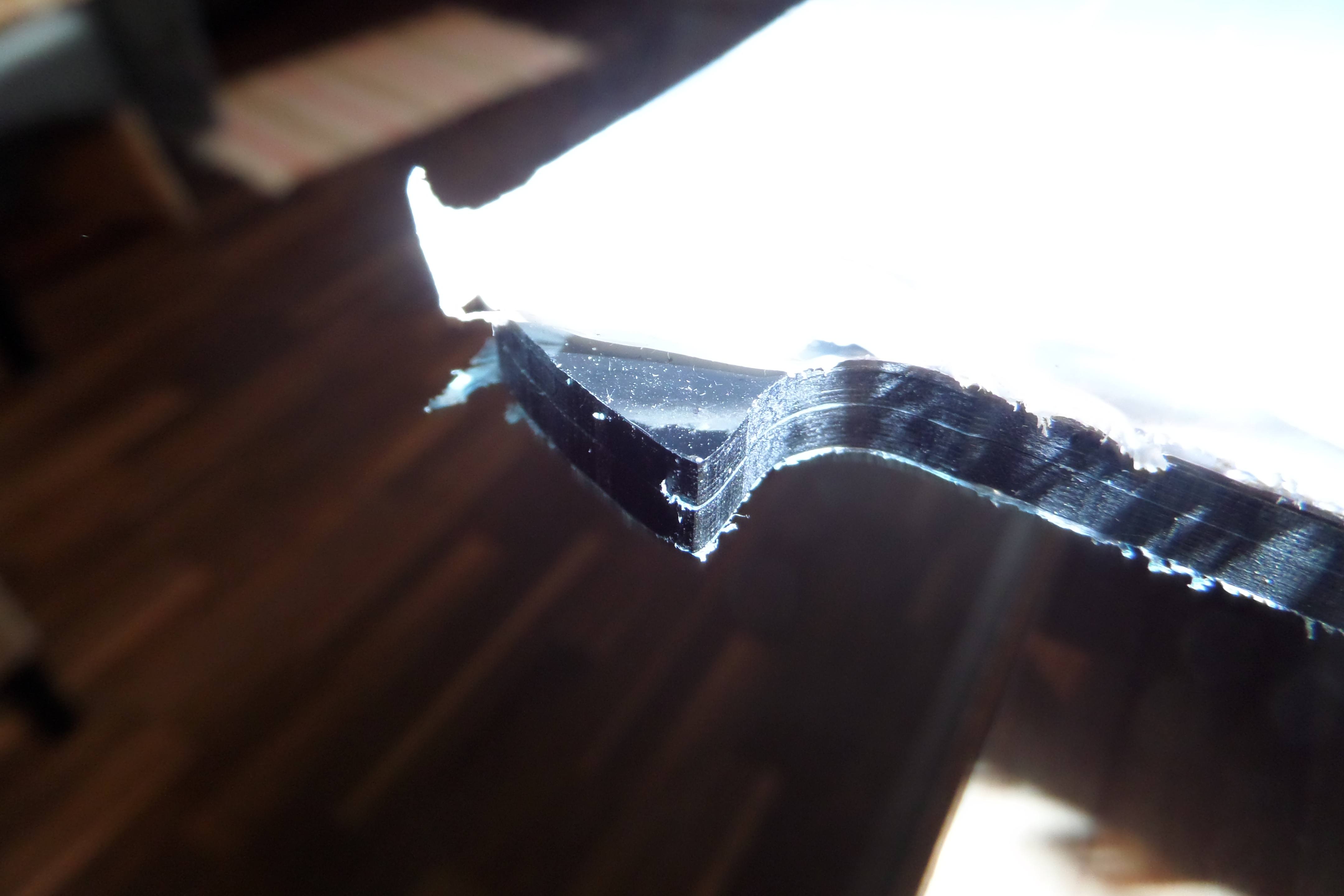

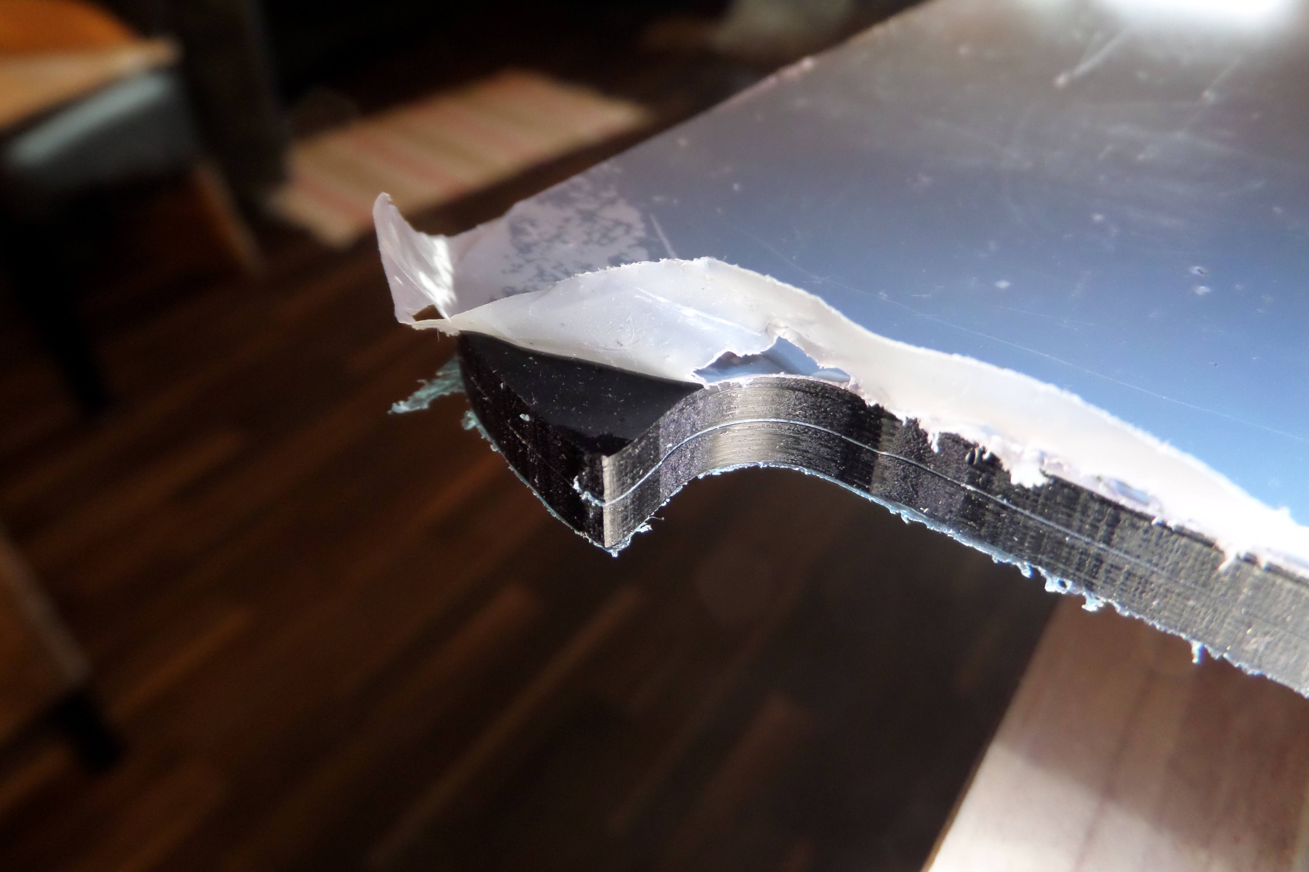

Ich habe heute mit der Stichsäge aus meinen großen Plexiplatten die Teile für meinen ersten MotherboardTrayVersuch rausgeschnitten.
Das war dann also mein erster Kontakt mit Plexiglas ... Also schneidend/trennend
1.) Versuch
Alusägeblatt drinnen, Drehzahl zu hoch und zu schnell gesägt ... Klassischer Fail: Hinter dem Blatt schmilzt es wieder zusammen.
2.) Versuch
Alusägeblatt, Drehzahl runter (Minimum) und schön langsam durchs Material: Erfolg! Wenn man von dem Wellenschnitt absieht. Da ich aber mit der Fräse
ran wollte bzw. musste war das relativ egal.
Riesige Sauerei macht das sägen von Plexiglas, zumal meine Stichsäge keine Staubabsaugung hat.

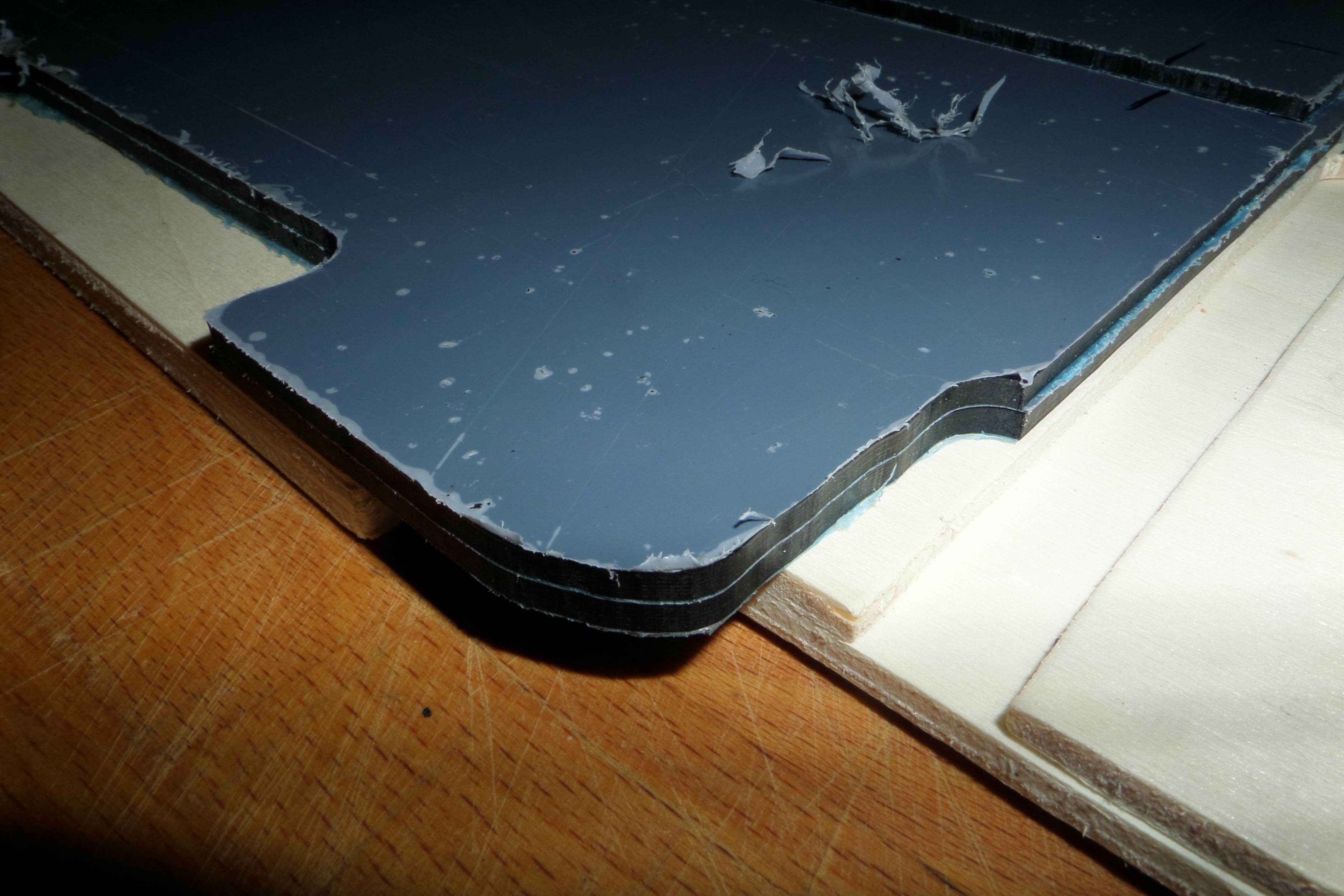

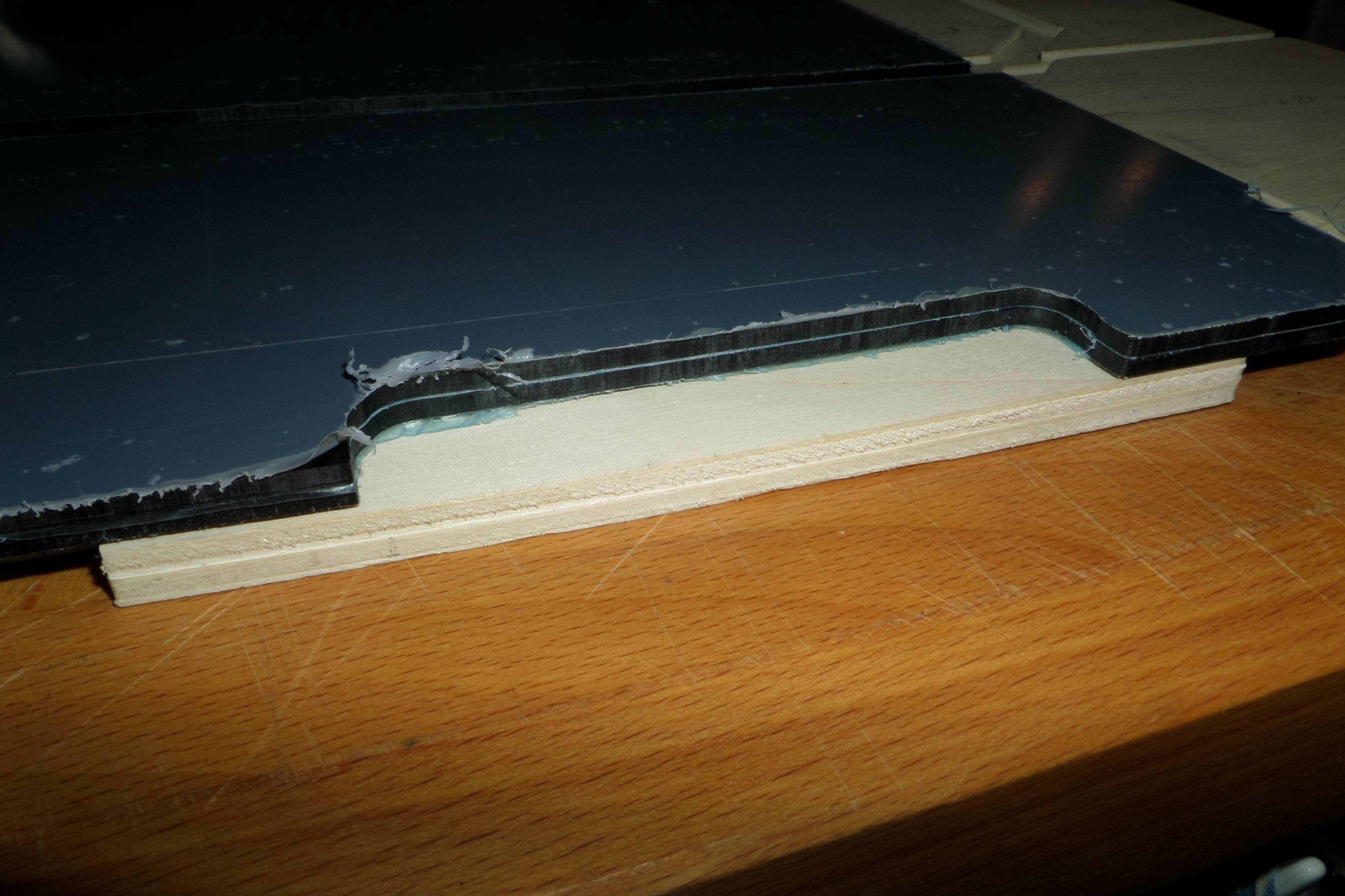

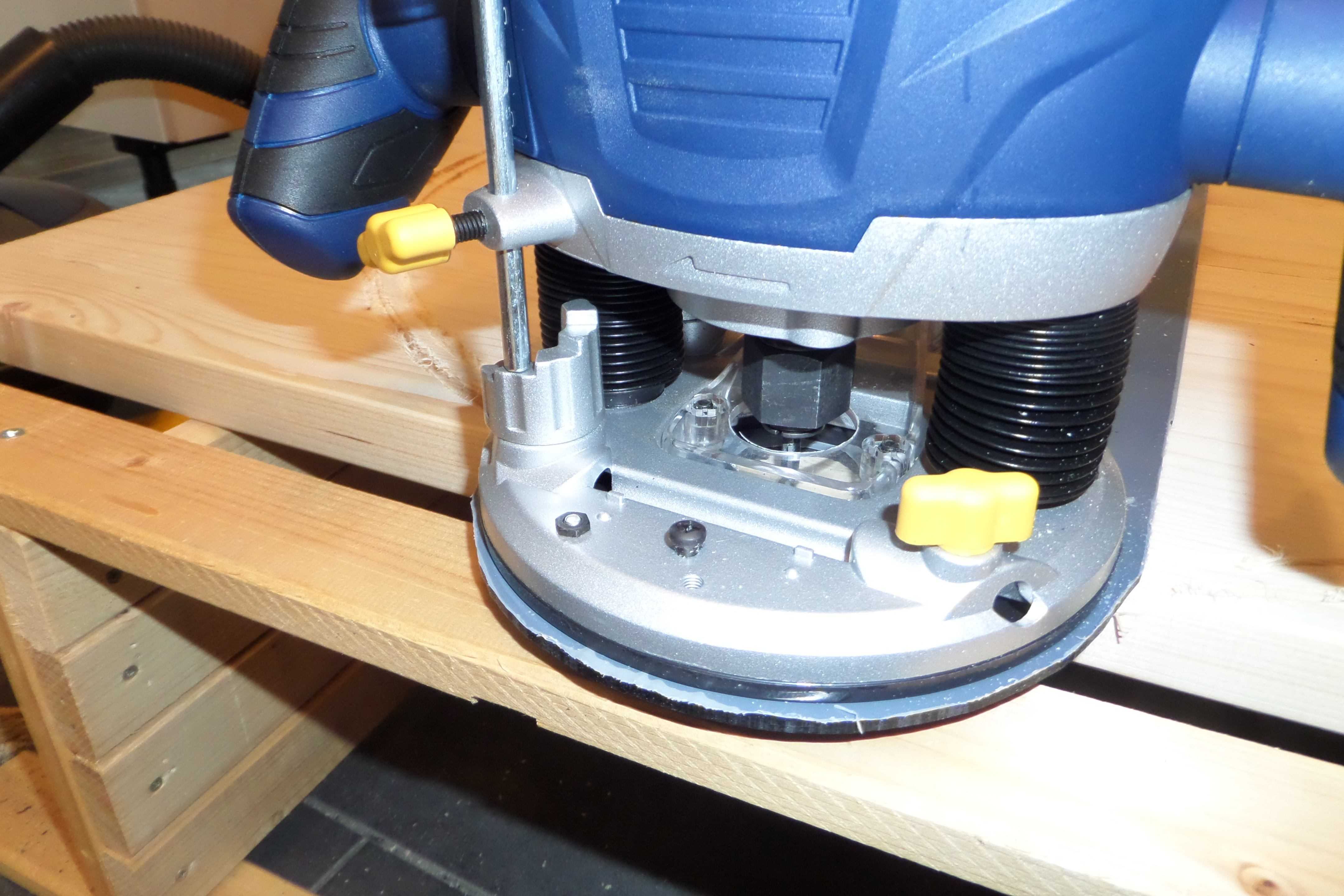

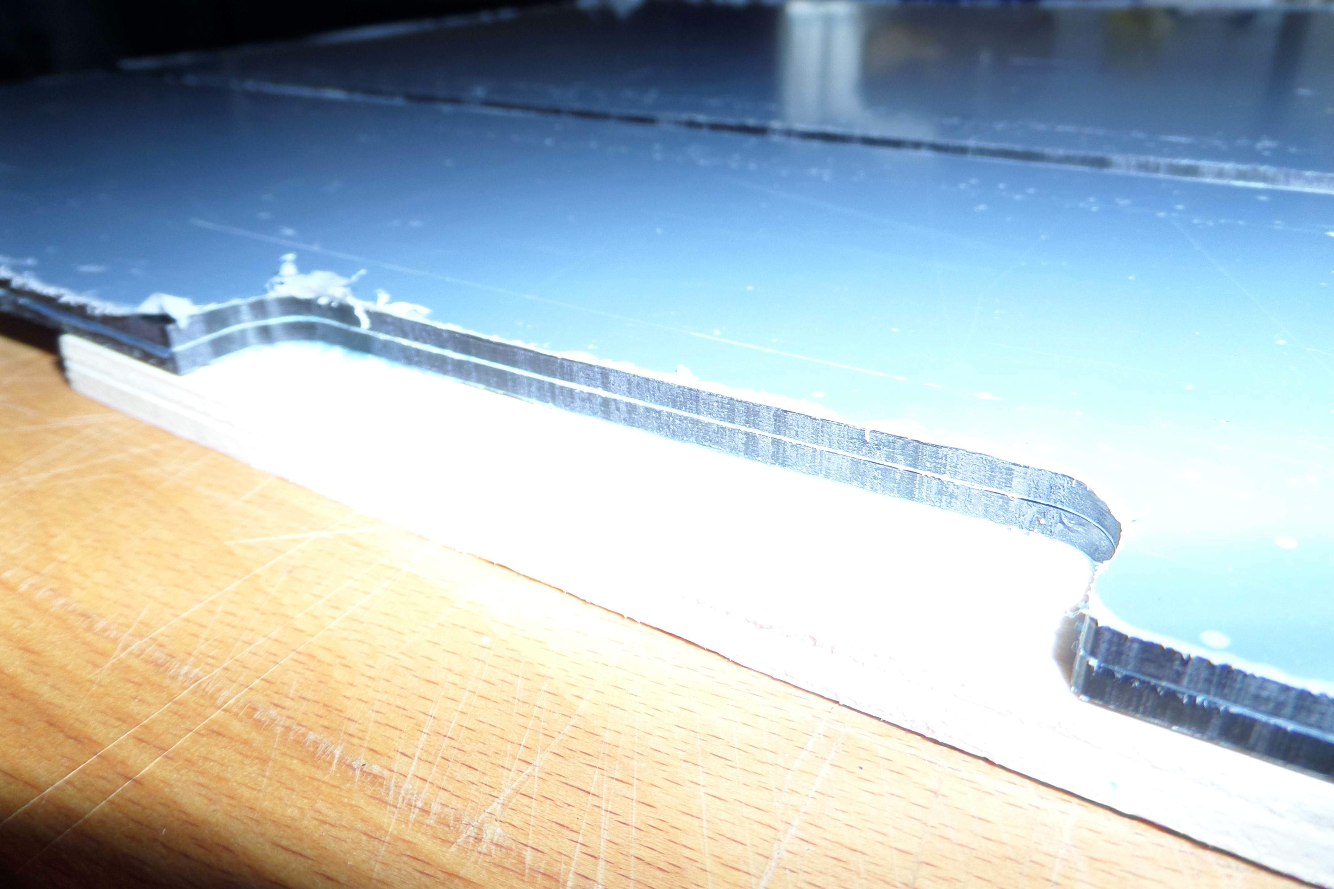

Also dann die Fräse rausgeholt und Kopierfräser dran gebaut. Wenn man schön langsam macht und, vielleicht nur ein Gefühl, in beiden Richtungen über das
Material geht, wird der Schnitt richtig sauber.
Hier mal Bilder von meiner ersten Erfahrung und der Entjungferung der MacAllister Fräse:

Nimm für die Stichsäge kein Metall Blatt, sondern ein Holz Blatt mit 2,5 mm zahnabstand. Dann kannst du damit ohne pendehub bzw Stufe 1 ohne Probleme Alu und Plexi schneiden ;)

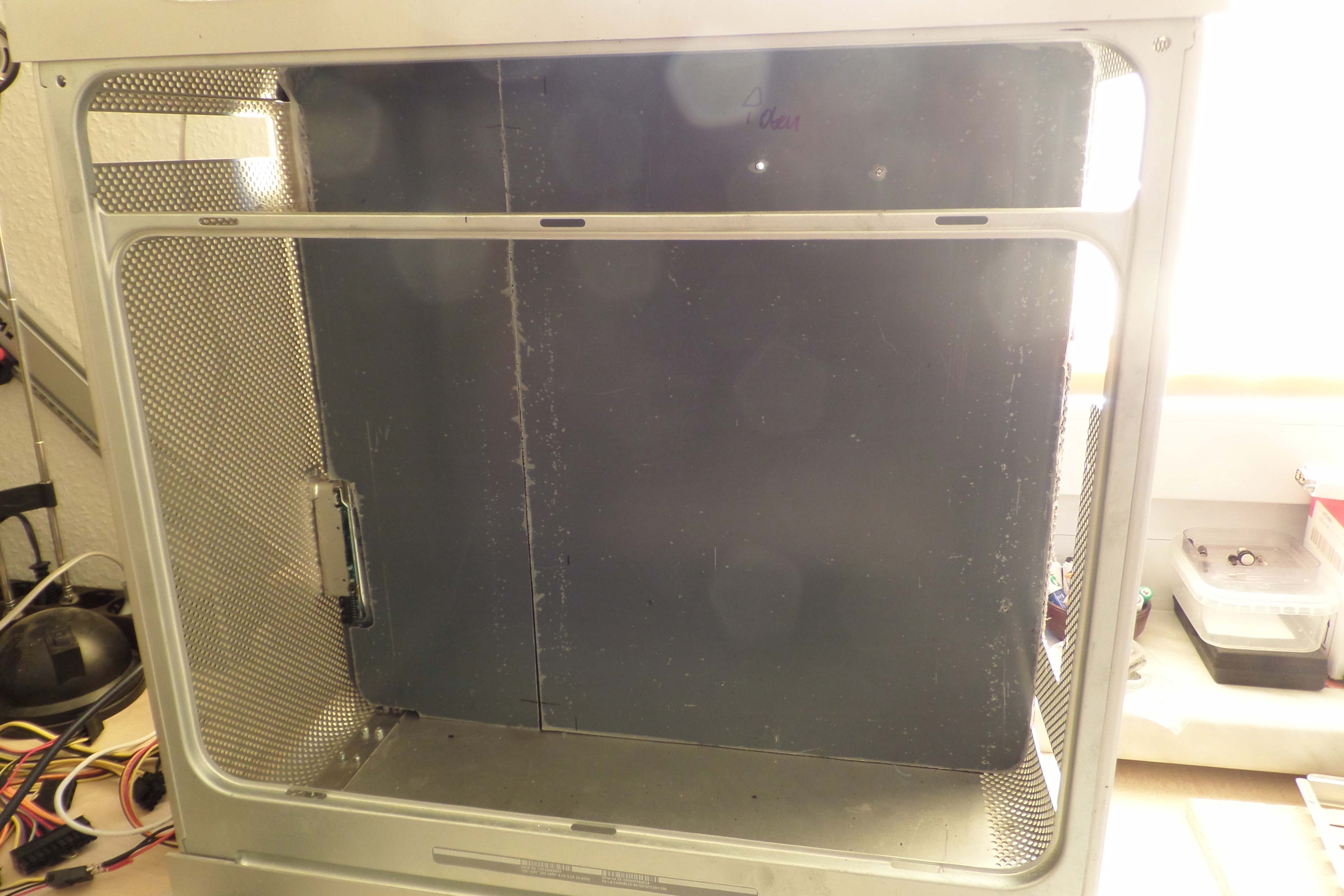

Coole Idee mit dem alten Mac Pro Gehäuse. Kommt da ein Windows oder ein Hackintosh drauf?

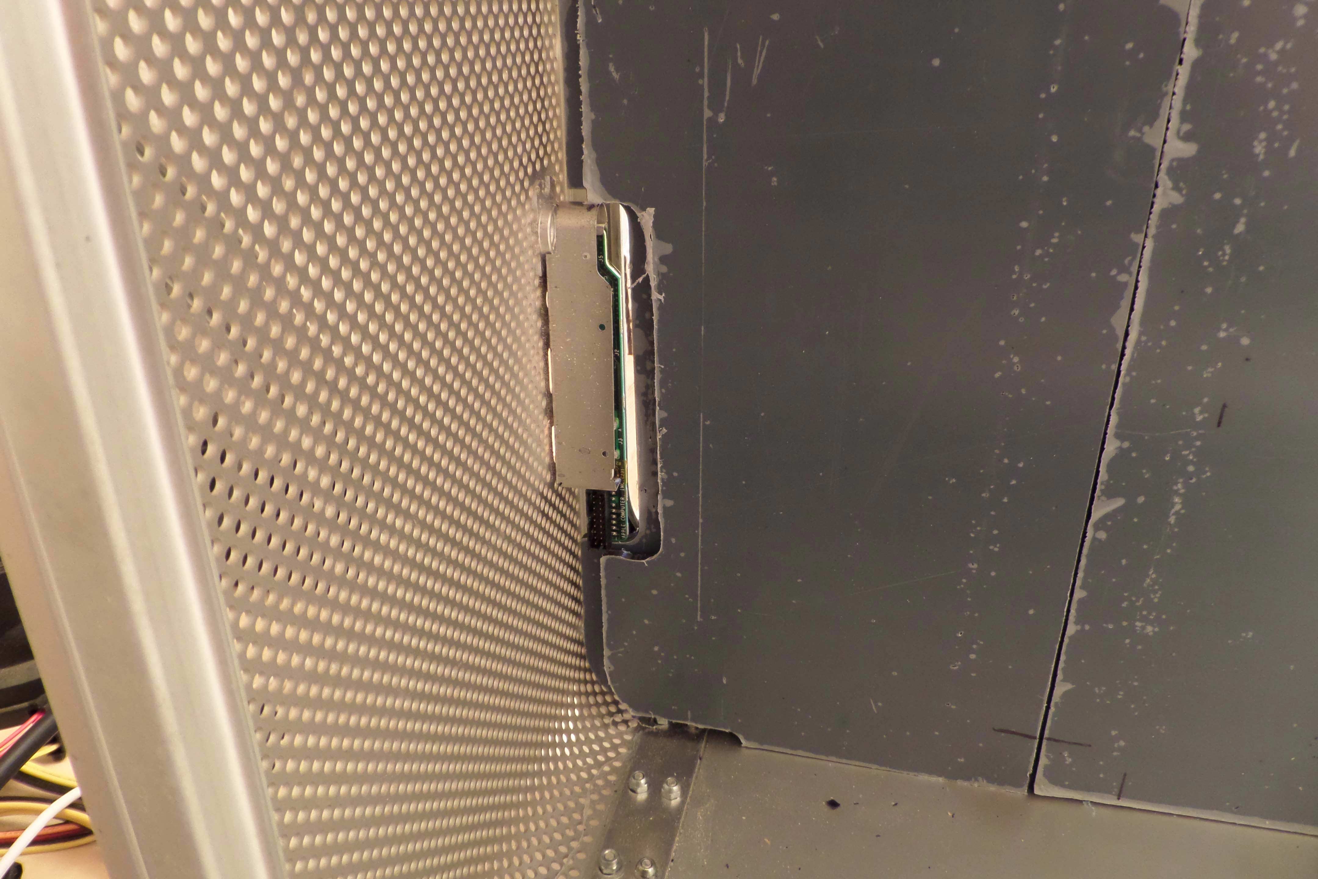

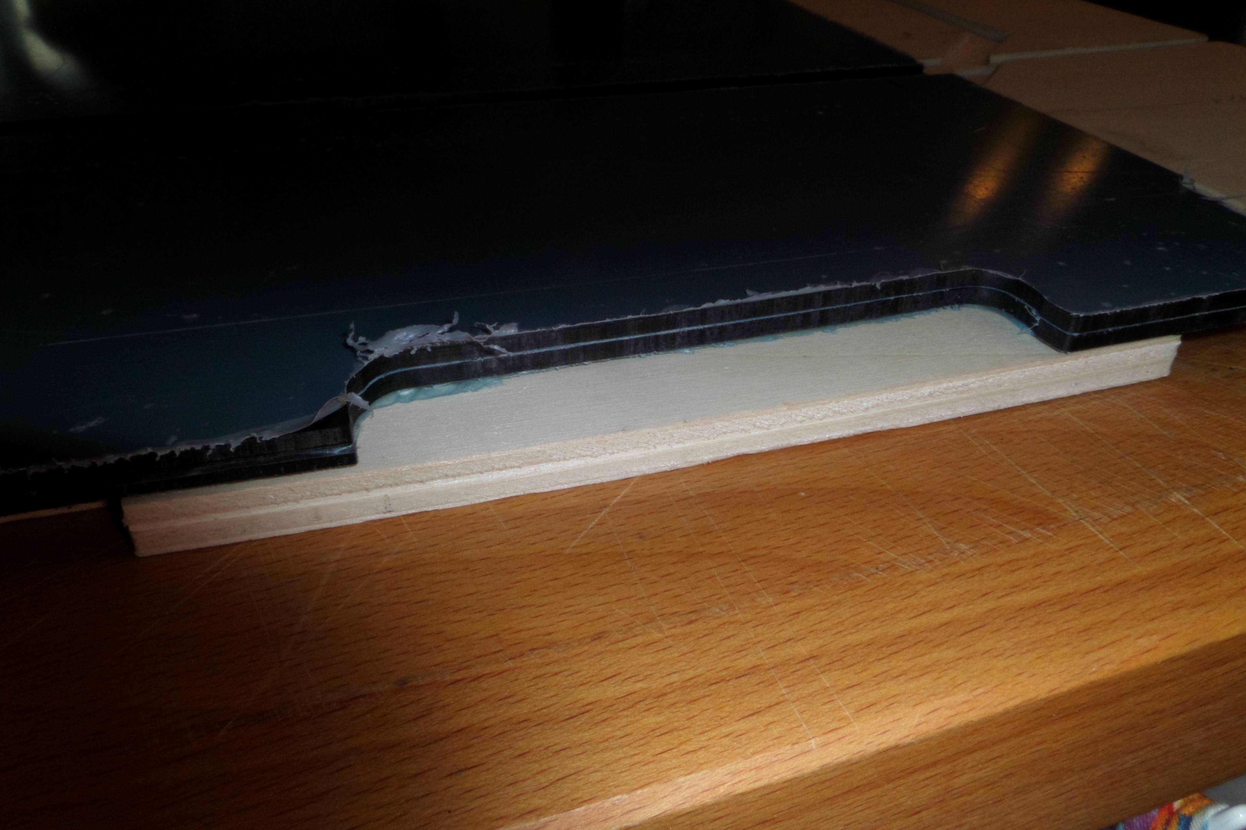

Hier also mein PlexiTestTray mal eingebaut ... Wie man sieht ist die Passgenauigkeit nicht all zu gut. Da ist also noch Luft für Verbesserungen.
Wenn das Finale Produkt so passt, dann .... Grrrrrr ... Aber so wird es nicht

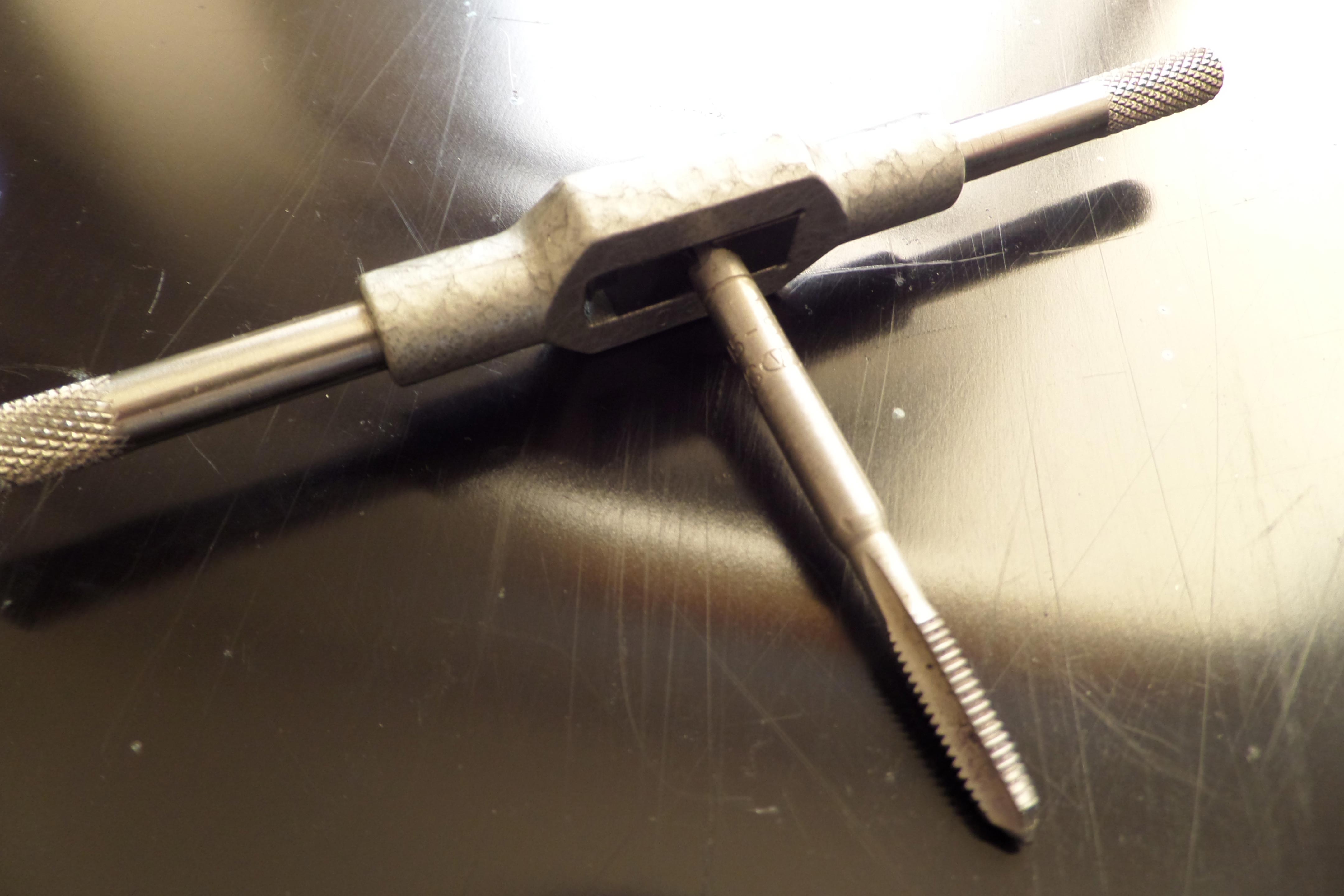

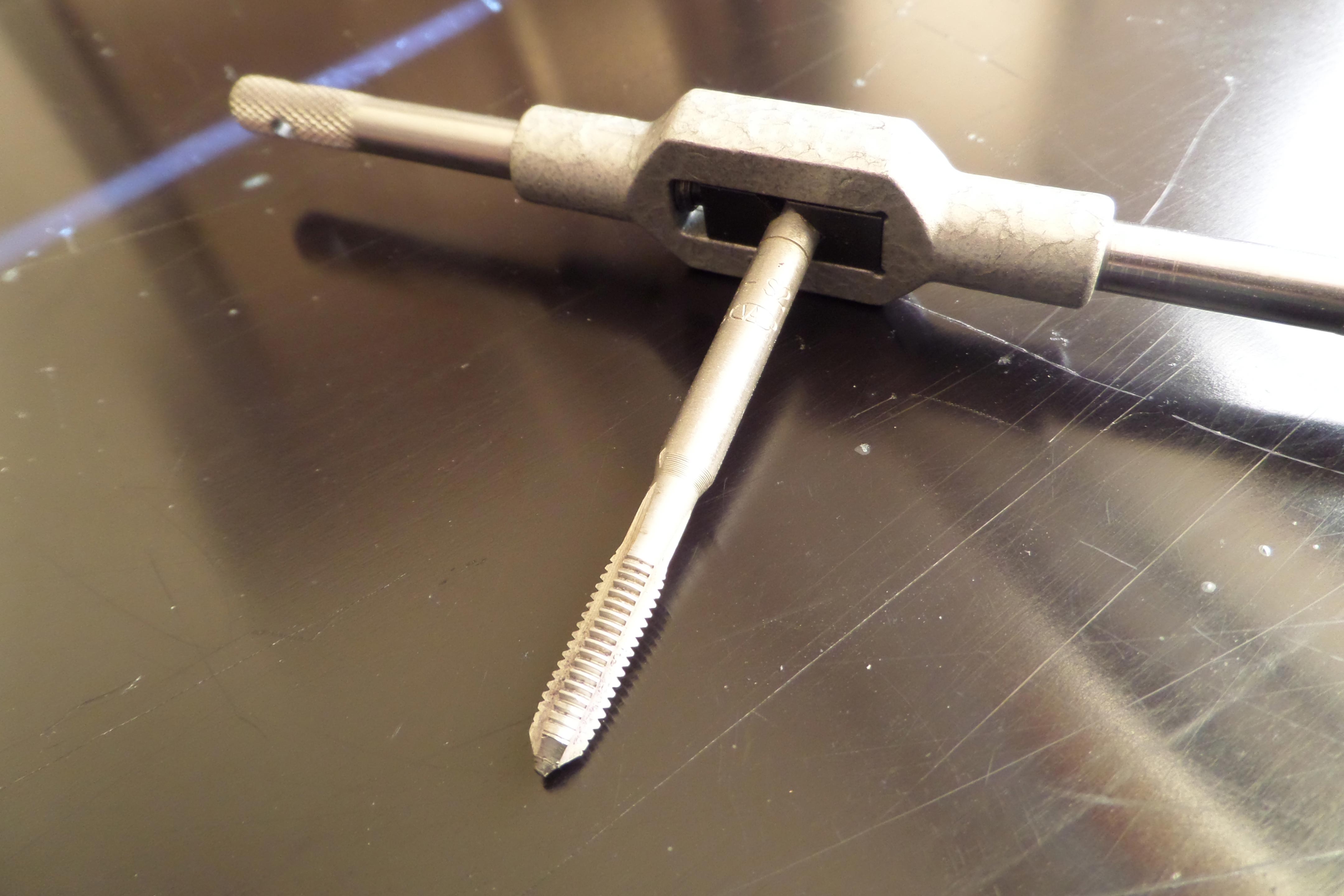

Aber das war nicht alles, hab' mich auch mit dem Gewindeschneiden versucht. Aber irgendwie bin ich von dem Ergebnis ebenfalls nicht so überzeugt.
Habe es mit diesem Gewindeschneider probiert:

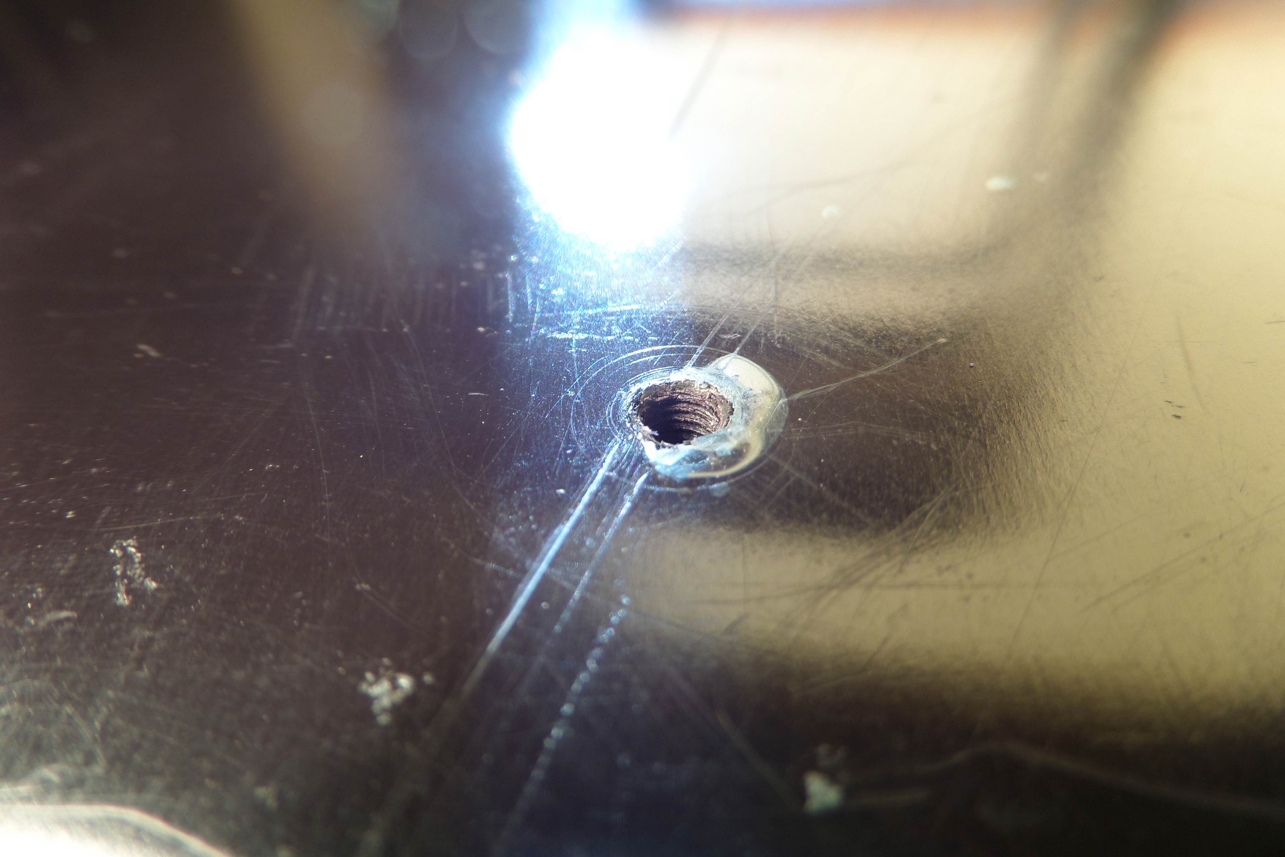

Als Ergebnis kam das hier raus:
Man kann schon auf dem Bild erkennen das es irgendwie brösselig aussieht. Kann es sein das ich irgendwas falsch mache. Oder liegt es am Plexi?
Schwarzes XT ... Vielleicht ist das vom Material her nicht so optimal.
Mir bleibt natürlich immer noch die Möglichkeit ein Loch zu bohren und da eine Gewindehülse rein zu stecken,
aber ich würde schon gern wissen wieso das nicht so wirklich funktioniert.
Wenn ich in das brösselige Loch eine Schraube rein drehe, sinkt die zwar brav ins Gewinde,
aber anziehen ist quasi unmöglich. Sobald die Schraube am Ende des Gewindes ankommt
und man noch ne halbe Drehung macht (ohne viel Kraft) dreht sie durch.

Was ist das für eine gewinde Größe, wie groß hast du vorgebohrt?
Du solltest vielleicht vor dem gewindeschneiden etwas ansenken.
Ich jage die Gewinde auch immer mit dem akkuschrauber rein. Vielleicht wackelt man mit der Hand zu viel rum und knaggelt es damit dann aus.
Probier mal das an einem teststück aus, und mach auch etwas schneidöl oder Vaseline dran.
Wegen dem tray, da hilft es sich eine Papp Schablone zu machen.
Gewindeschneider war M3, vorgebohrt habe ich mit nem 2er Bohrer und damit dann bissl im Loch rumgewackelt.
Könnte ich mal Probieren
Das erste Gewinde habe ich mit der Hand reingeschnitten da war es noch schlimmer. Da ist nicht mal eins entstanden.
Wurden nur Krümmel. Das zweite, das auf dem Bild habe ich dann auch vorgebohrt und dann mit der Maschine reingemacht.
Das ist mein Teststück :-D
Habe sogar eine Schablone aus Sperrholz, aber keinerlei Fräserfahrung. Heute habe ich aber schonmal Gehrungen gefräst :-D
Learning by doing ;-)
Also mein nächster Versuch: Vorbohren, Senken, Schneidöl (Spülilösung) Gewindeschneiden ... Gucken.
Meine Plexiplatte ist nur 4mm stark, ich denk das vereinfacht die Sache nicht unbedingt.
Und noch ne Frage: Wie mache ich die Innengewindehülsen im Plexi fest? Mit Epoxi?
Ich komme wieder, keine Frage :-)

Ich hab Gewinde in 3-10mm Plexi gemacht.
2mm Bohrer ist samt rumwackeln definitiv zu klein. 2,5mm sollten es sein. Dann solltest du beim schneiden mit dem Akkuschrauber auf jeden fall etwas andrücken, da der gewindeschneiden am Anfang noch nicht schneidet.

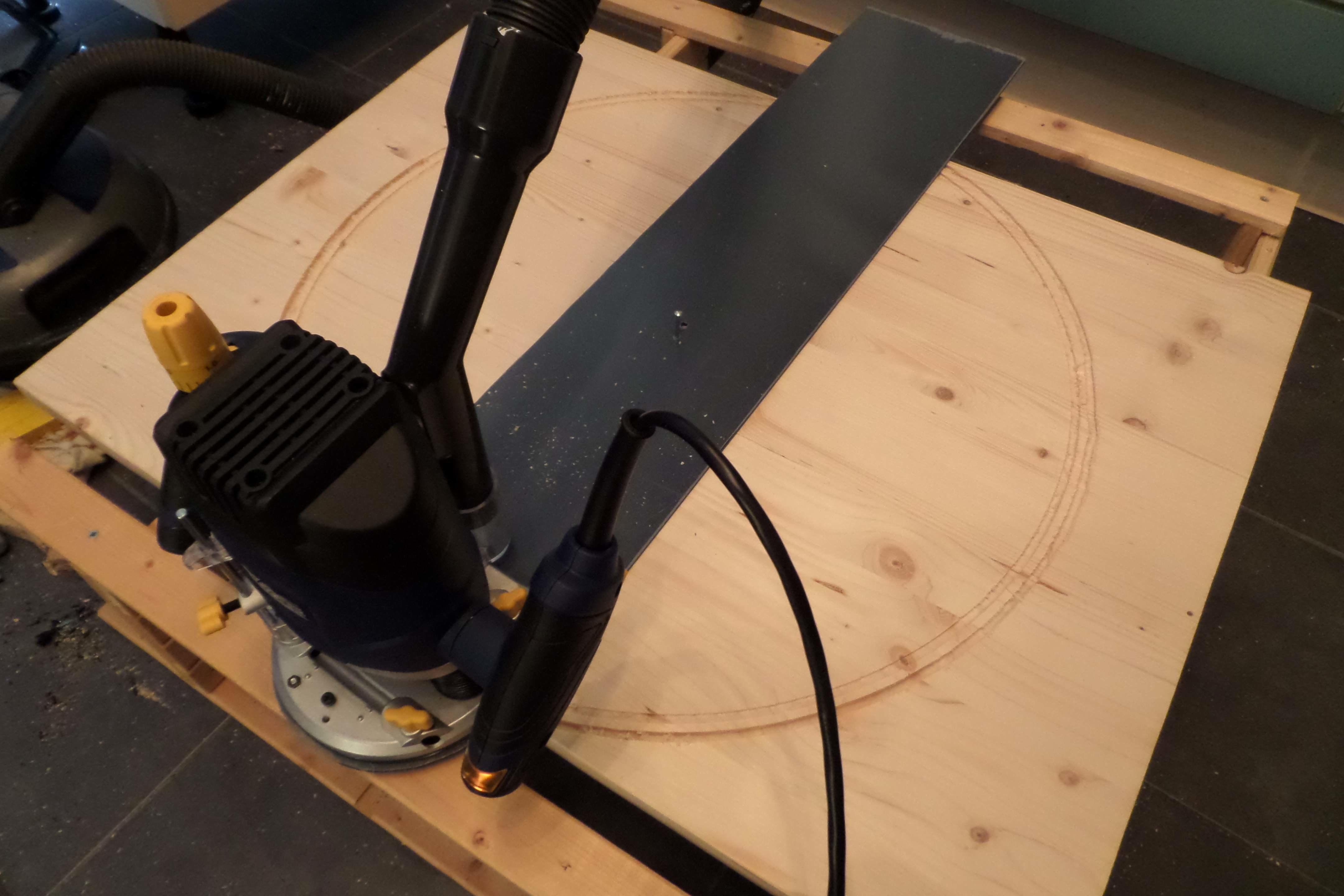

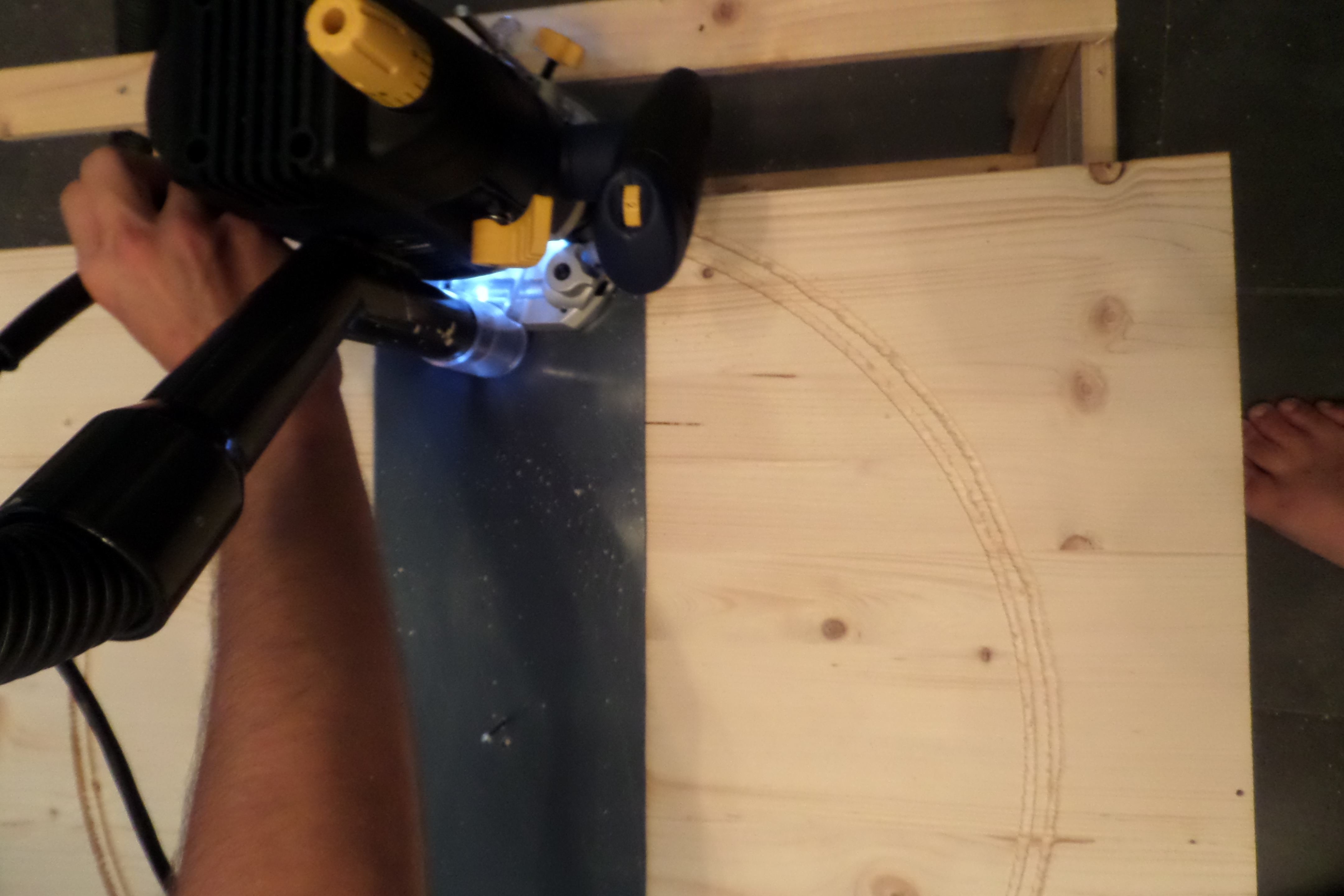

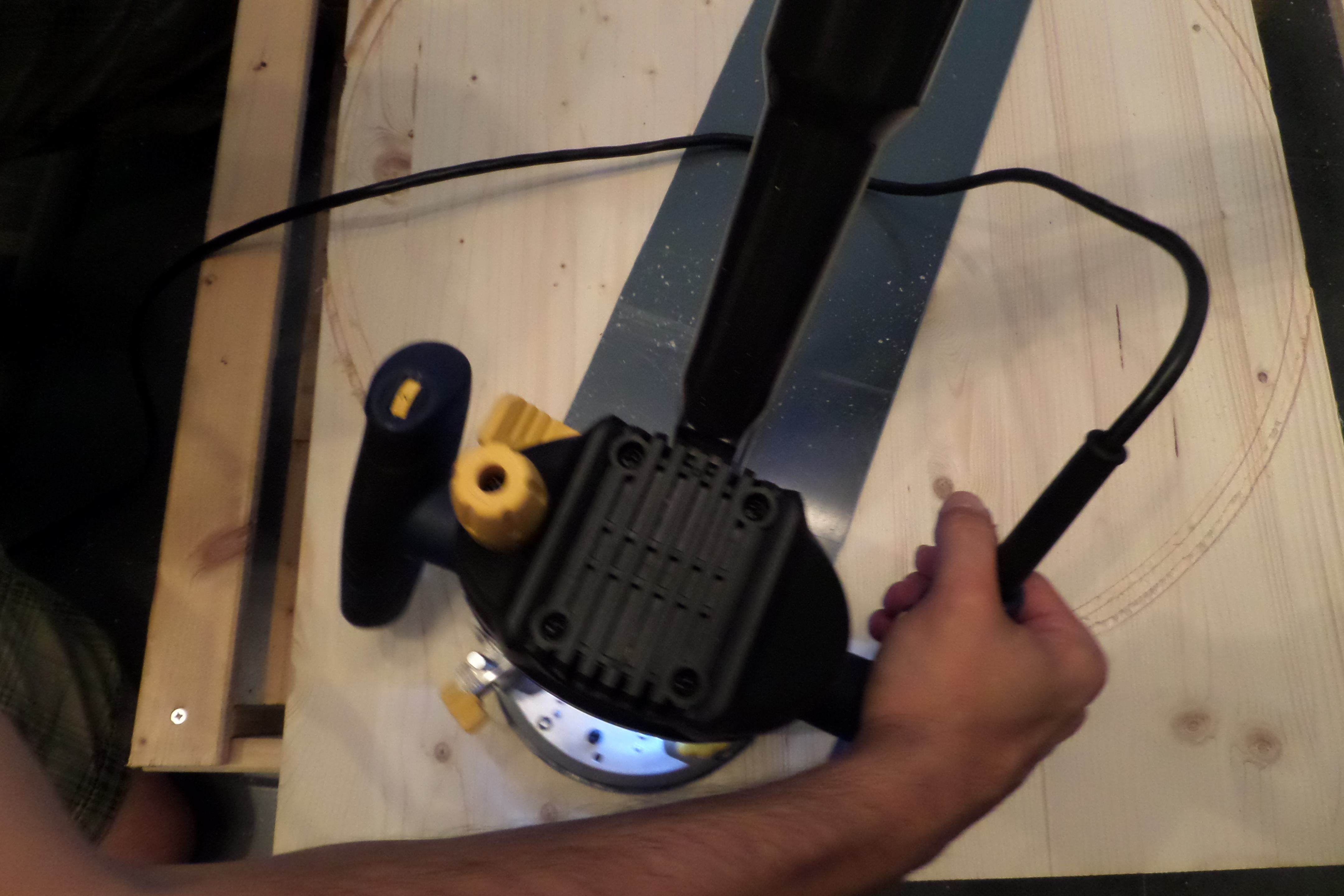

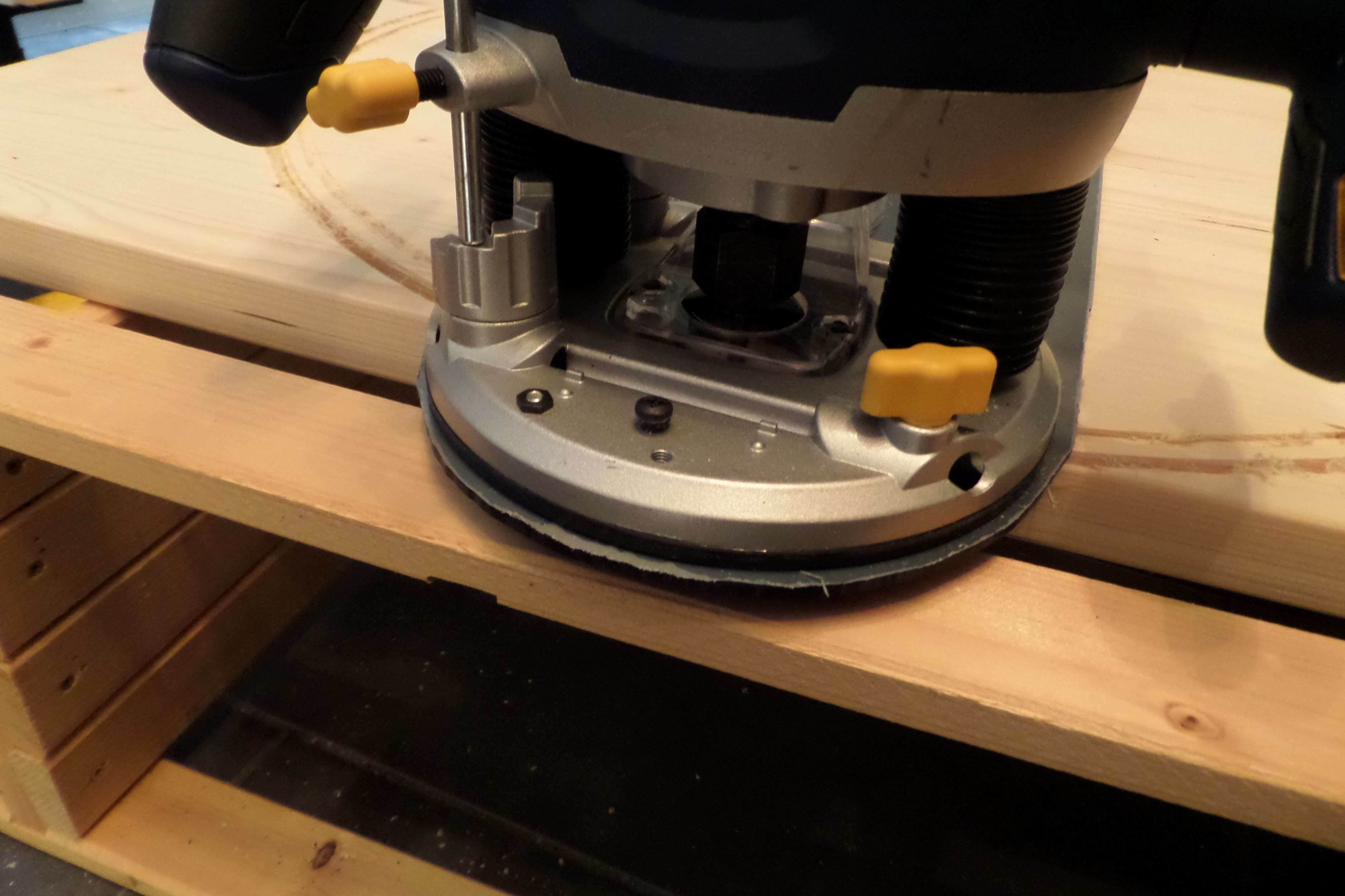

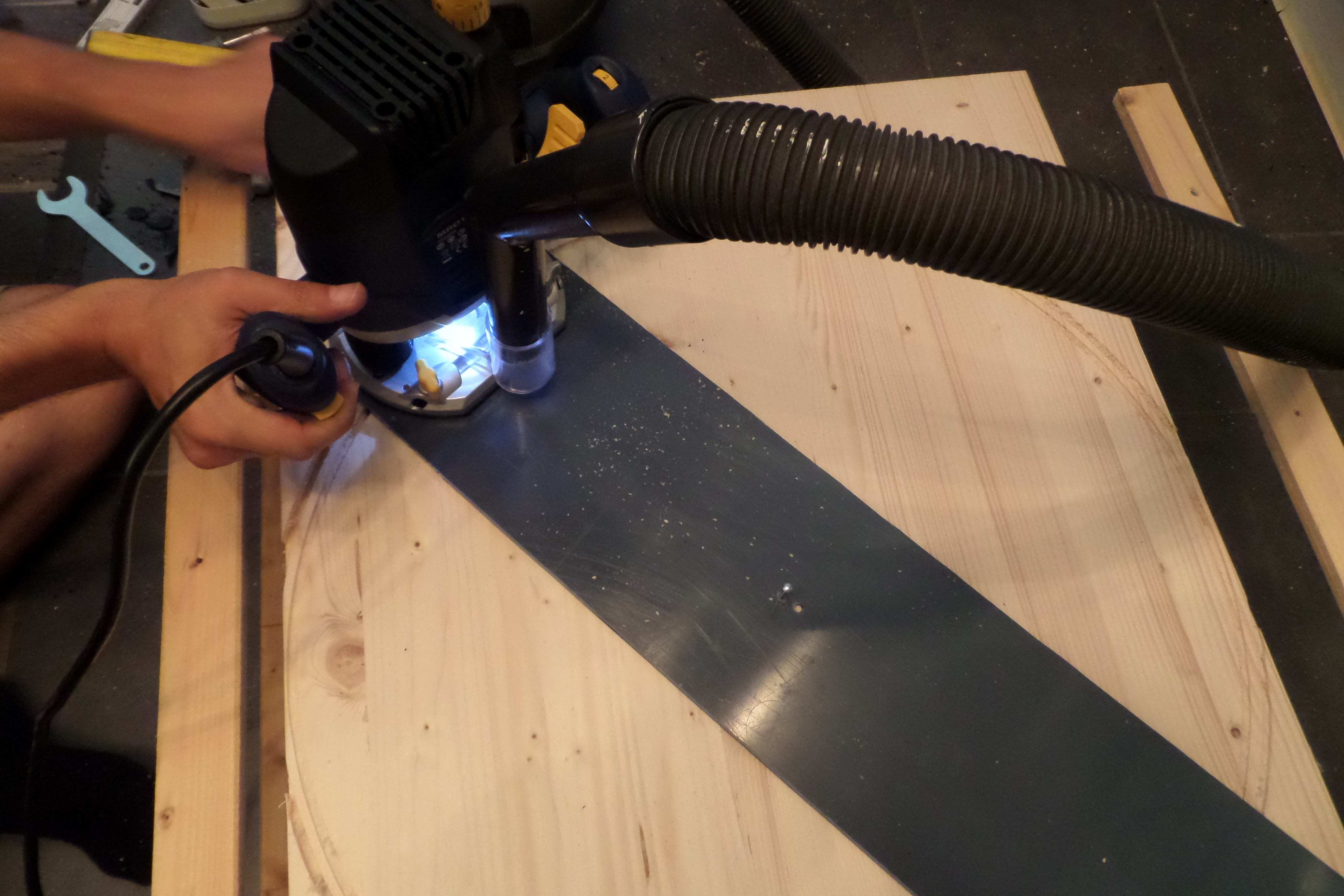

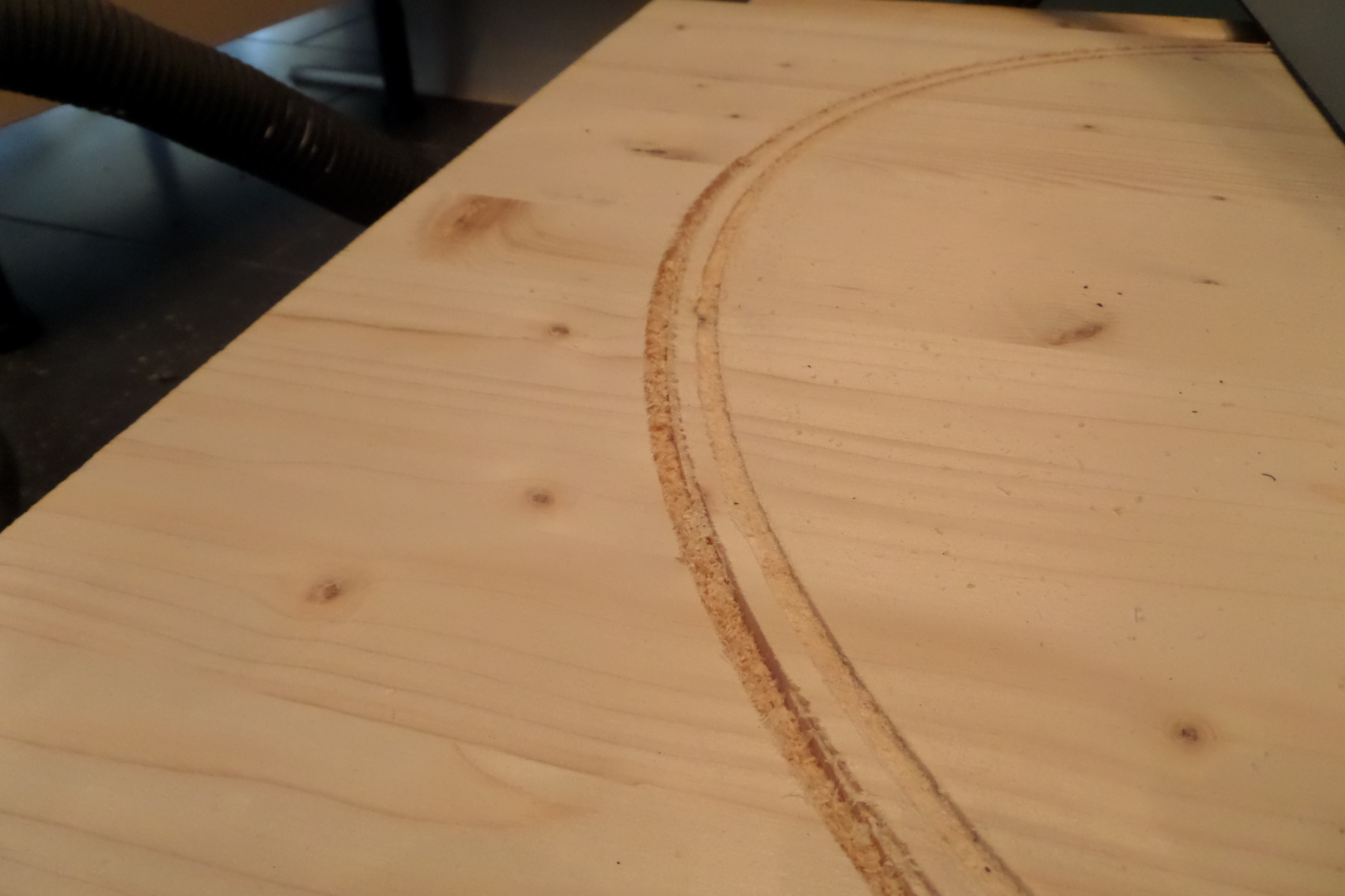

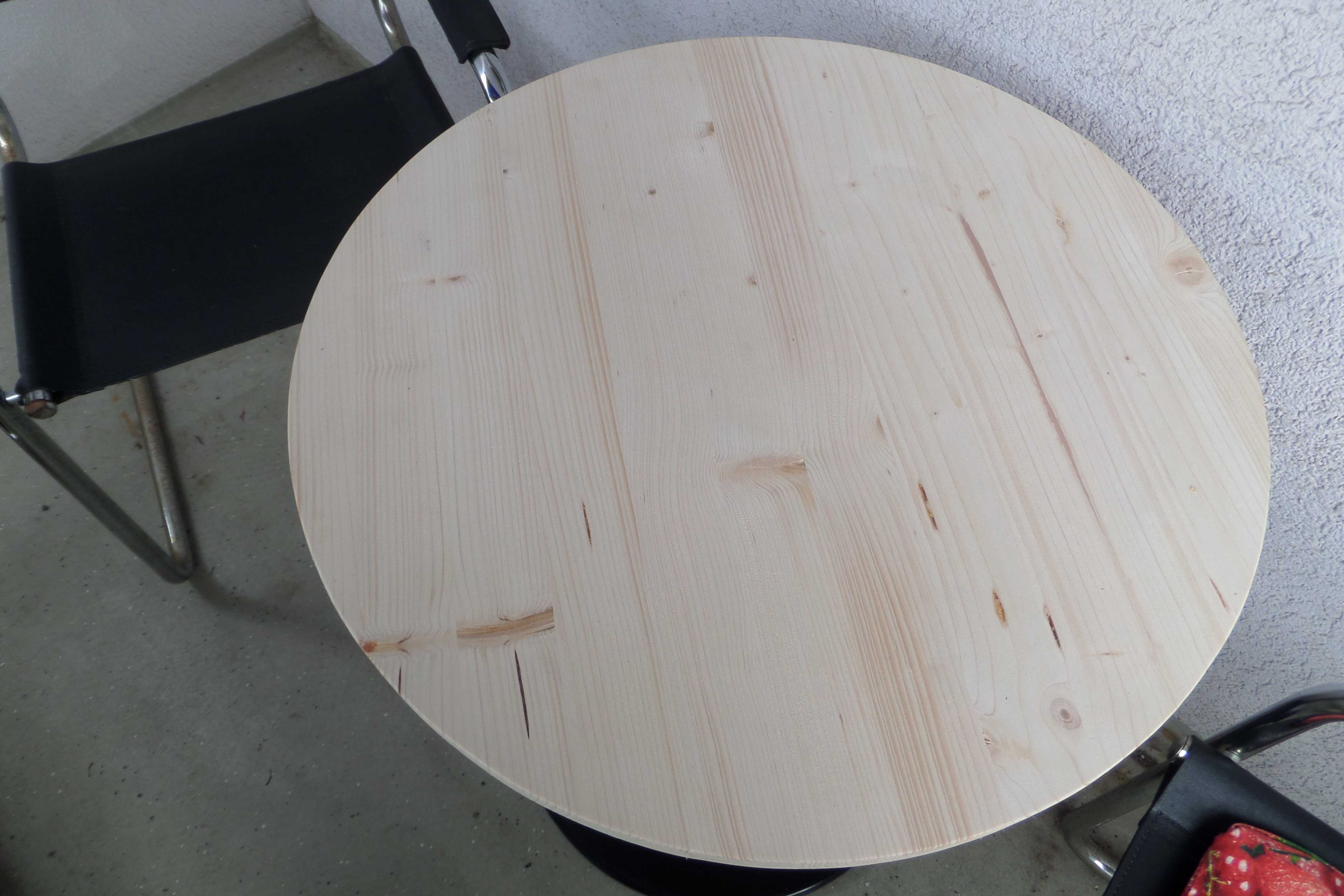

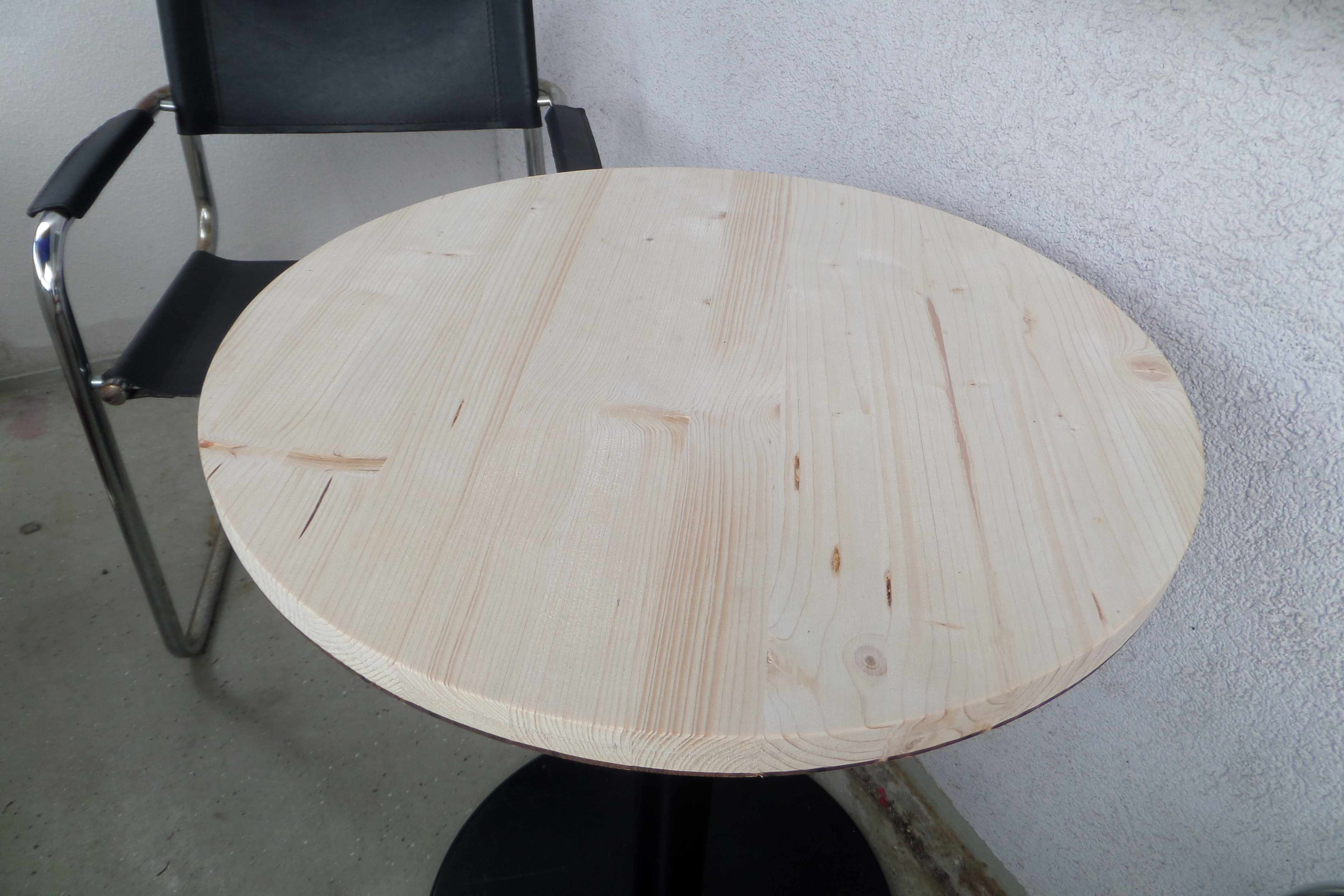

Habe für unseren viel zu kleinen Balkon eine runde Tischplatte gefräst ... Bis sich die Nachbarn beschwert haben. Es sei Sonntag usw. ... Tz.
Naja, was soll man machen. Fertig geworden bin ich trotzdem
Habe mir aus einem Restplexi einen Fräszirkel gebaut und dann ging der Krach auch schon los
Hier ein paar Bilder davon:
Und hier das fertige Ergebnis:
