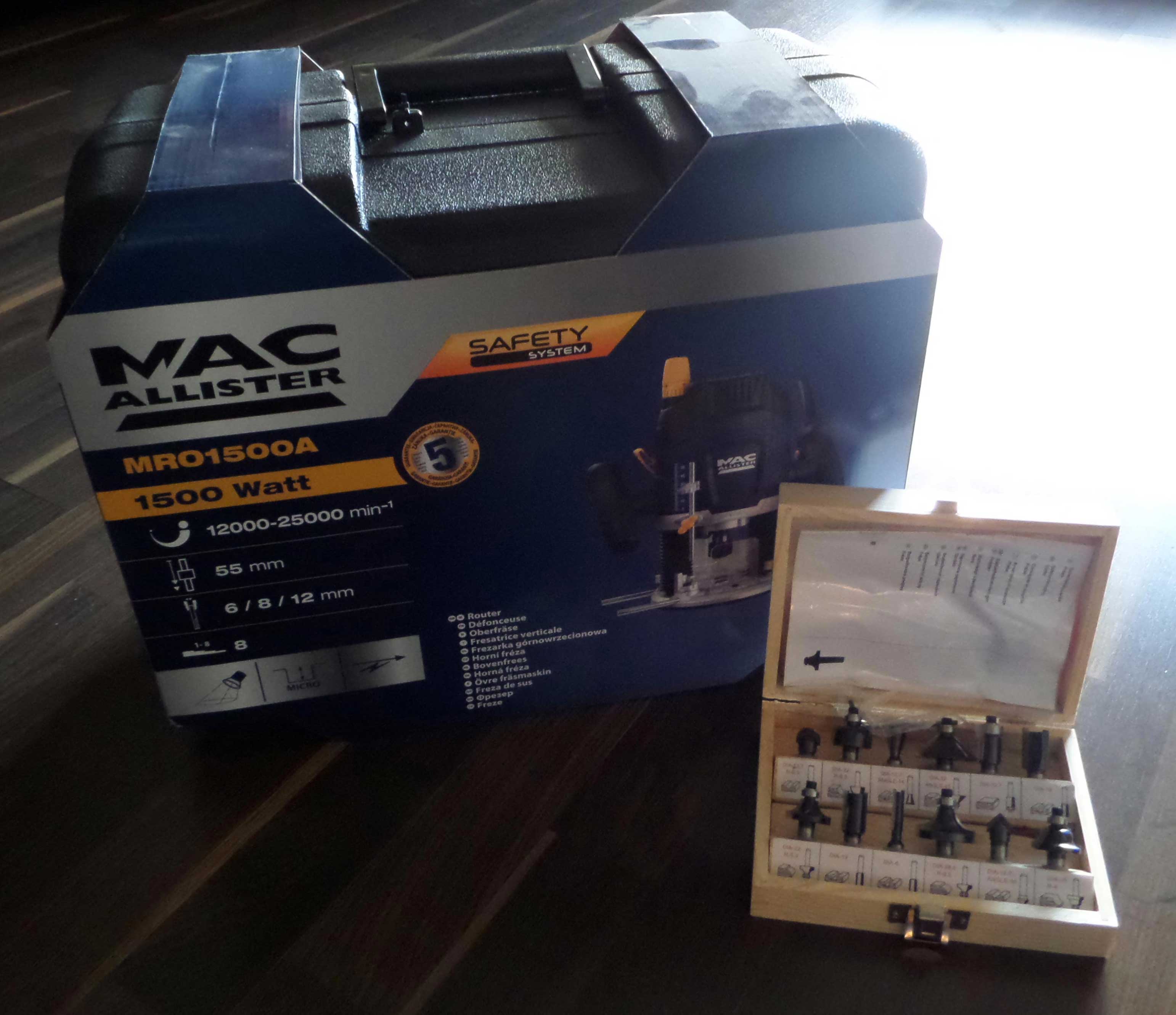

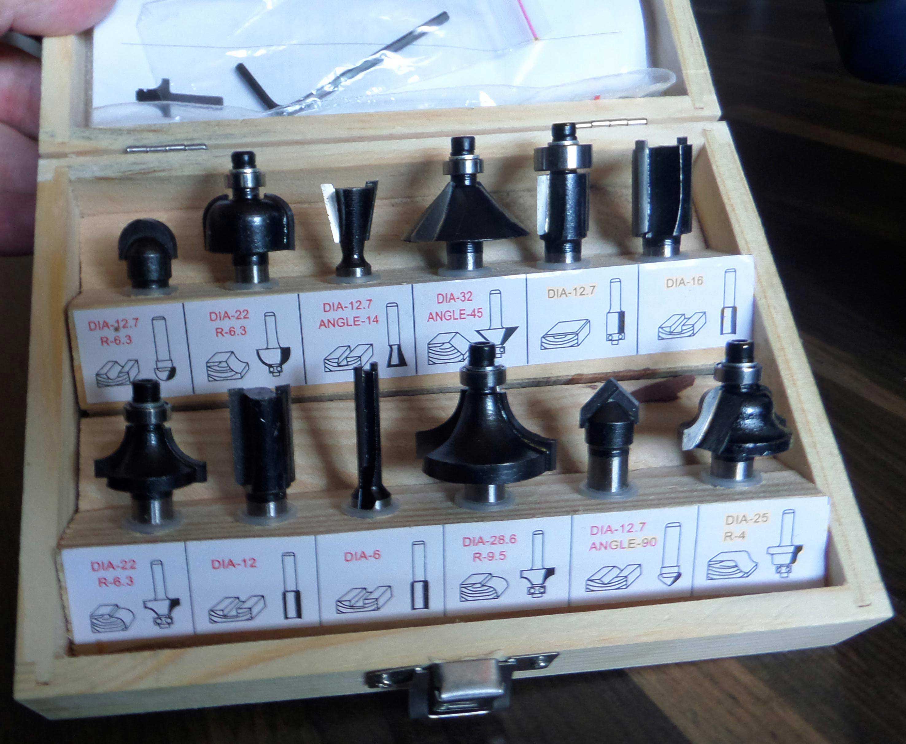

Ich war heute im Hornbach und habe mir eine Oberfräse gekauft, auch wenn es jetzt ganz was anderes als geplant geworden ist. Aber irgendwie hat es mir in der Seele weh getan, viel Geld für ein
Werkzeug auszugeben welches ich noch nie in den Händen hatte.
Also ist es das hier geworden:
Ich hoffe ihr schlagt mich jetzt nicht und/oder lästert weil es jetzt ein NoName Gerät geworden ist? Aber ich denk' für die ersten Übungen und Erfahrungen ist es vielleicht besser.
Das Teil hat sogar in einigen Test's gewonnen und genau deshalb hab' ich mich dafür entschieden UND es gab das Fräserset kostenlos mit dazu ... Wahrscheinlich hatte der Verkäufer
keine Lust auf Preisverhandlungen. Also 99 € für beides zusammen :-D
Vielleicht hat ja jemand sogar Erfahrungen mit dem Gerät?!

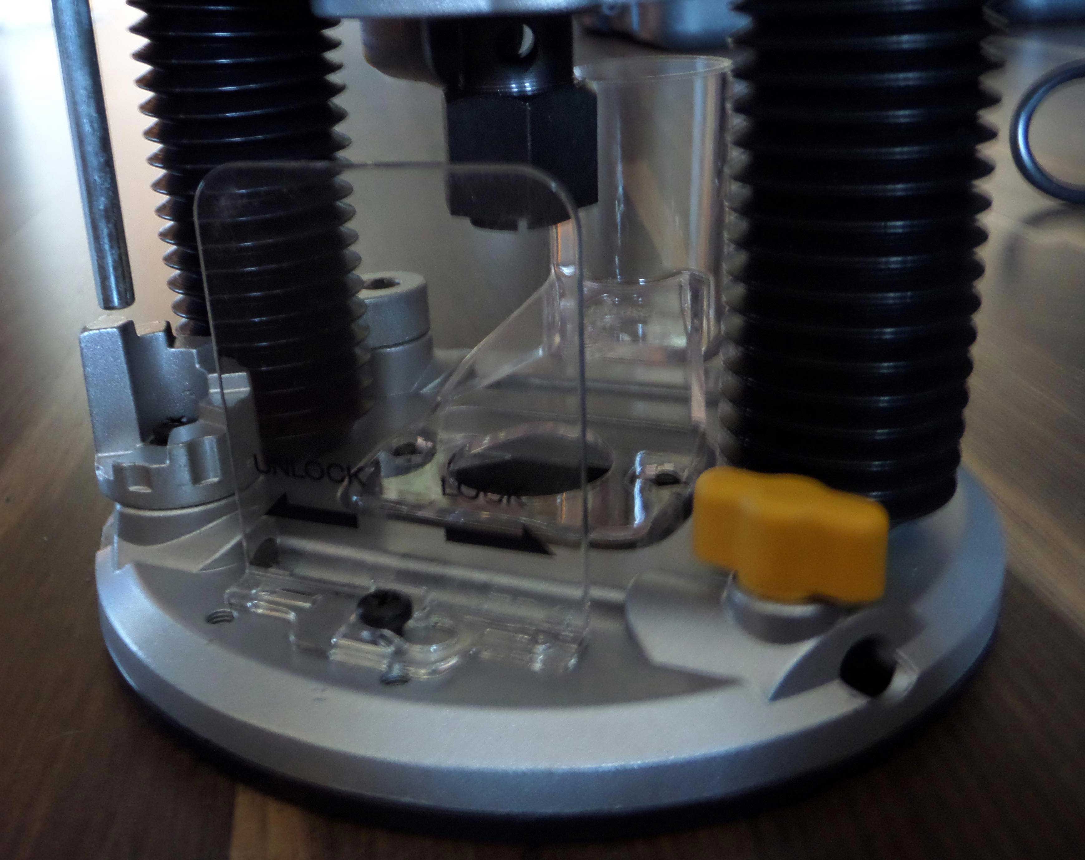

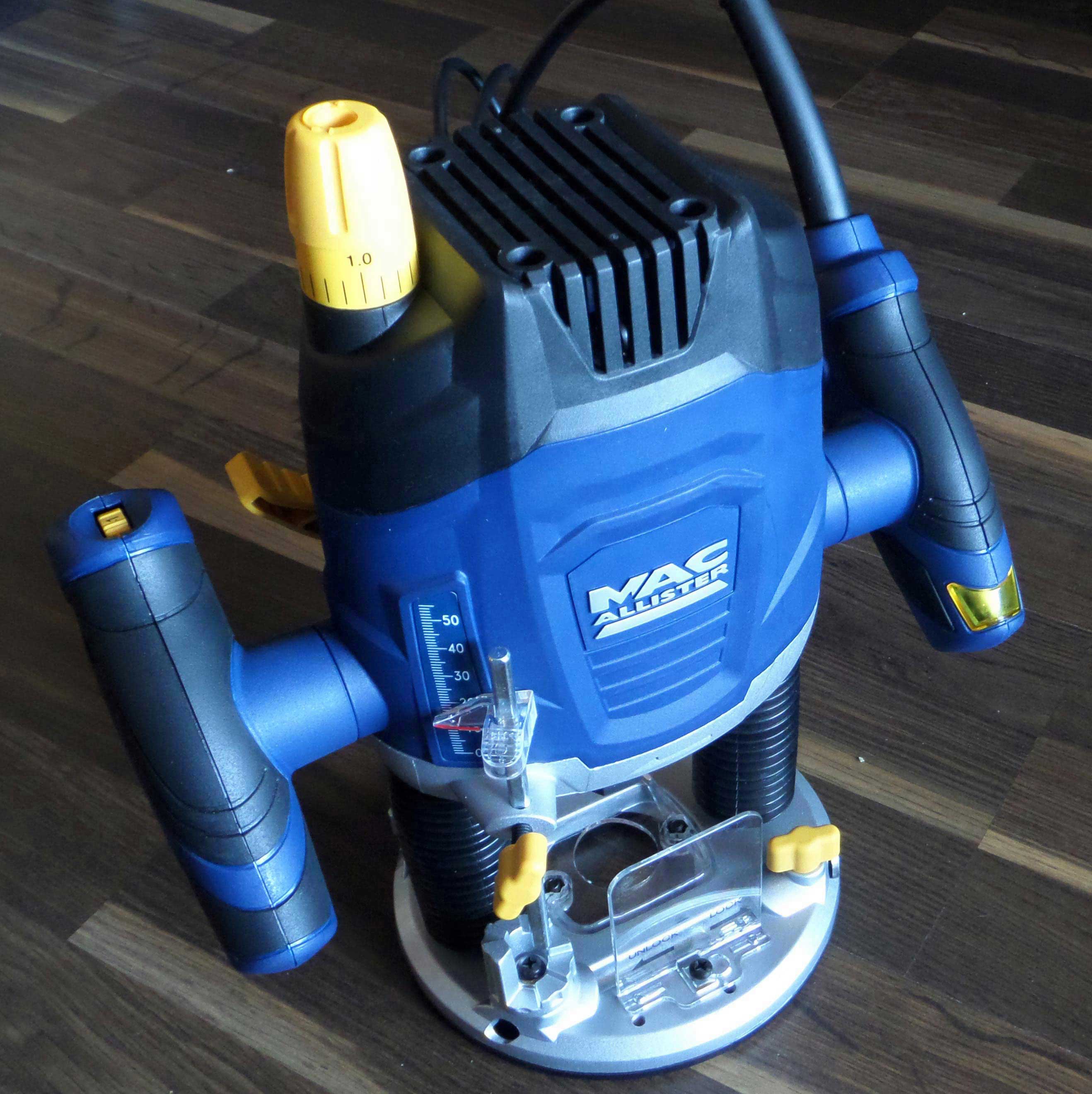

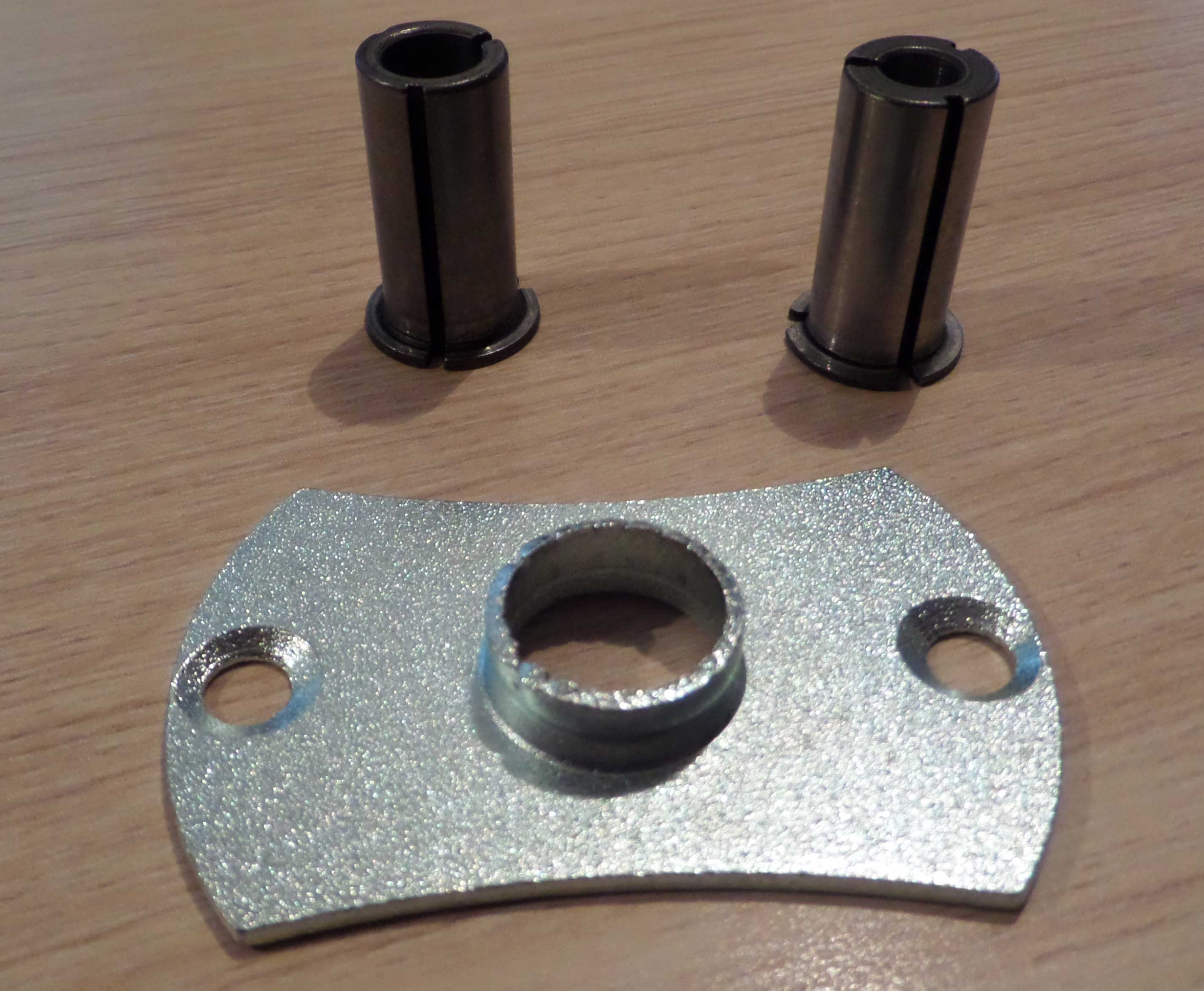

Ich hoffe das Teil taugt was. Schaut recht klobig aus. Wie stabil ist die Senkführung, wackelt da was? Ist da ein Kopierring dabei?
PS: den Plasik kram da unten kannst gleich in die Tonne kloppen, damit mußt du dich nur Ärgern. Setz dir ne Brille auf, die ist Praktischer ;)

Ist das das Teil hier:
Also bei der Senkung wackelt nichts, auch die Tiefenfeinjustierung macht einen soliden Eindruck. Die wackelige Senkung hat mich ja von der eigentlich ausgewählten Bosch abgebracht,
denn die wurde ja nur auf einer Seite geführt und war dadurch sehr hackelig. Hab' auch im Baumarkt das Gefühl gehabt das sich die MacAllister besser heben und senken lässt.
Beiträge: 11 982
Montag, 1. Juli 2013, 21:47
Ok, dann ist sie ja gut ausgestattet. Hoffentlich ist sie auch genau. Fräse auf jeden fall immer mit der gleichn seite wenn du das verwendest. Also wenn du ein Rechteck hast immer mit der gleiche Seite von dem Ring an der kante entlang fahren. Sonst könnte der Abstand Variieren.

Deswegen sag ichs dir ja, weil ich das Problem schon mal damit hatte. War aber damals ne Bosch, und da war das Ding aus Plastik was ich garnicht verstehen konnte. Und bei den Bosch hat die maschine af dem Schlitten so viel Spiel das ich mir den Ring zerfräst habe. Dann kam der Dreck weg.

Wie Pala meint, sieht bisschen globig aus, aber solange es gut fräst und nichts wackelt passt es ja.
Zu den Gewinnen bei Tests, solange es nichts großes wie "Stiftung Warentest" o.ä. ist, vertraue den Gewinnzertifikaten nicht. Ich kann mir in paar min ein Zertifikat für meine Webseite kaufen, dass die extrem Kundenfreundlich ist, zu den sichersten Webseiten gehört usw.
Will damit nicht sagen das die schlecht ist, ist nur als Tipp für die Zukunft, dass man nicht alles glauben soll, eher alles nochmals hinterfragen.

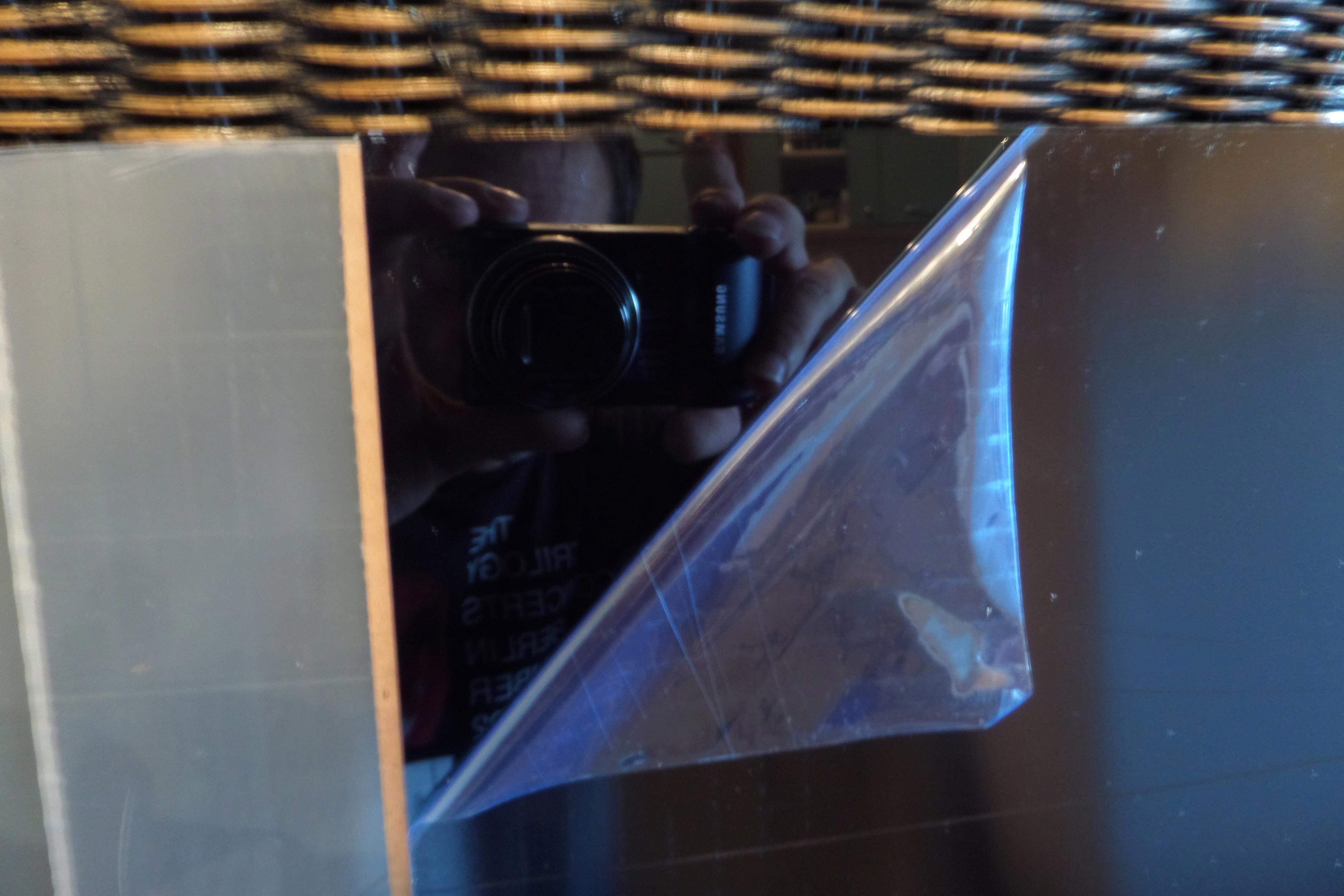

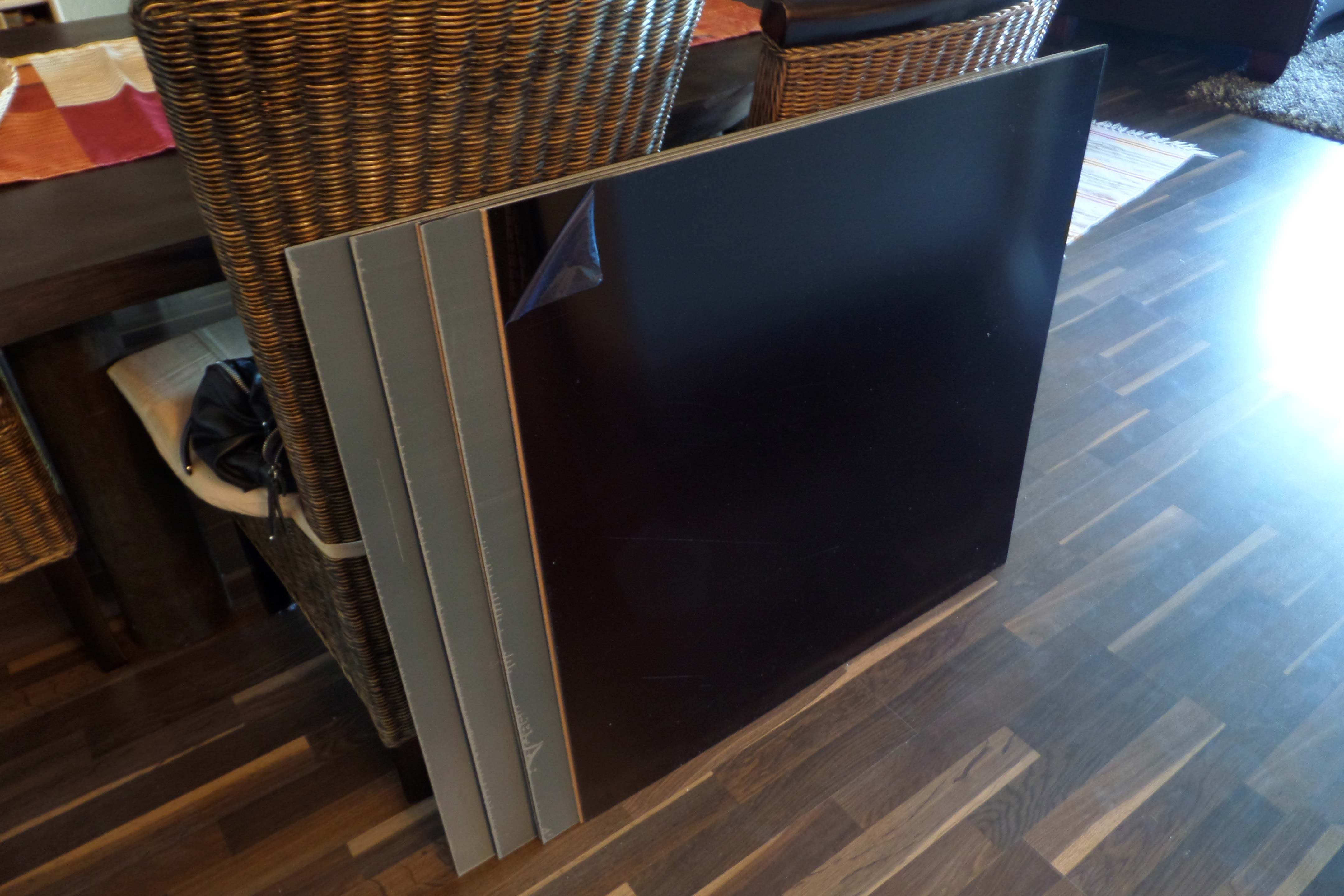

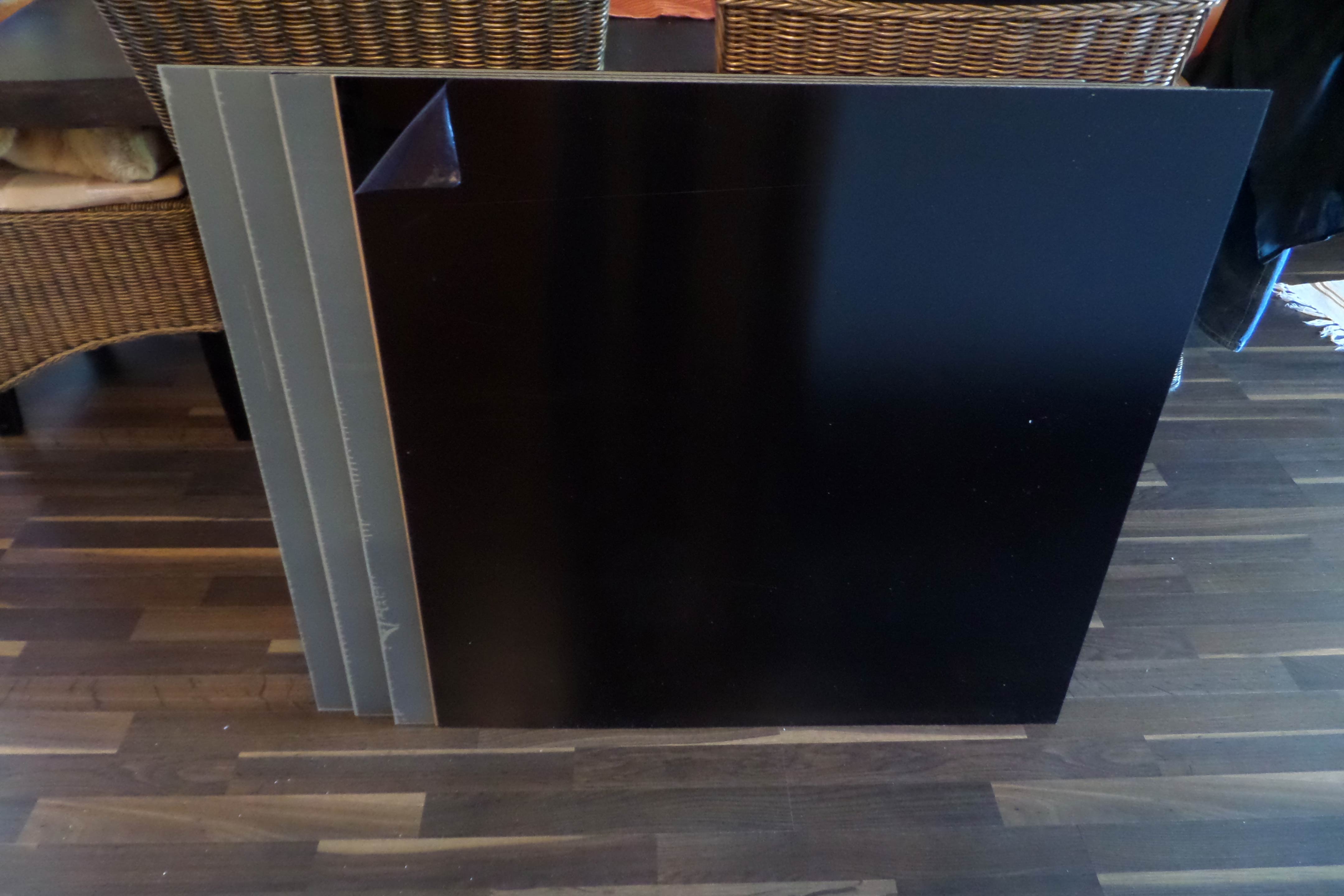

Na jedenfalls war ich heute gleich mal Werkstück für die ersten Tests besorgen:
Plattenabmessungen: 850mm x 850 mm x 4mm
Farbe: Schwarz glänzend
Material: XT
Die Koste waren lächerlich :-)

Zu 1: Probiere es an deinem Plexi aus - generell kann man es nicht sagen. Schwarzes Plexi enthält viel Ruß - es fräst sich ganz anders als klares Plexi zum Beispiel - Probiere es in einem Eck, oder schneide dir einen Teststreifen runter.
