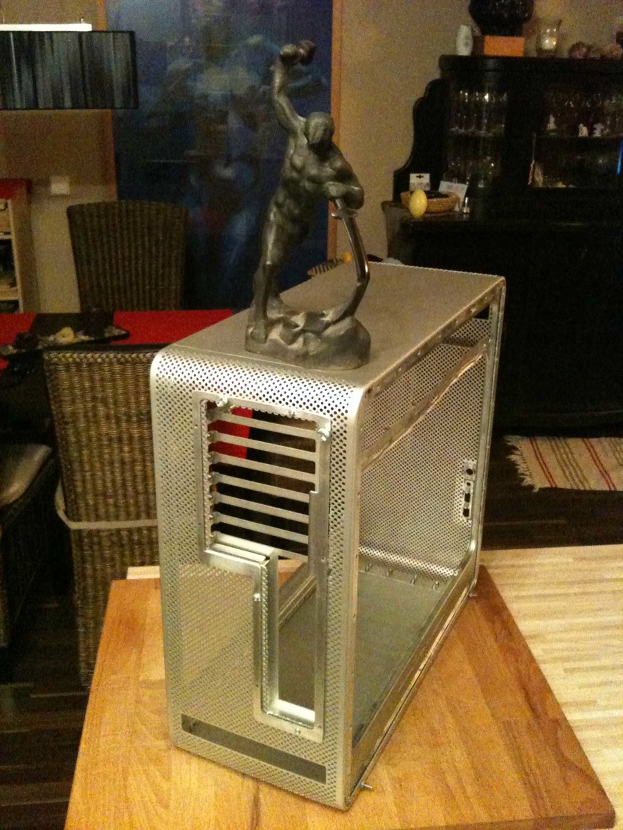

Hallo,
ich wollte euch hier mal mein aktuell laufendes Casemod-Projekt vorstellen und hoffe auf die ein oder andere Hilfe, auf Ratschläge, auf Tips und natürlich auch lustige und nette Diskussionen.
Also was habe ich geplant und was für Vorraussetzungen sind aktuell gegeben:

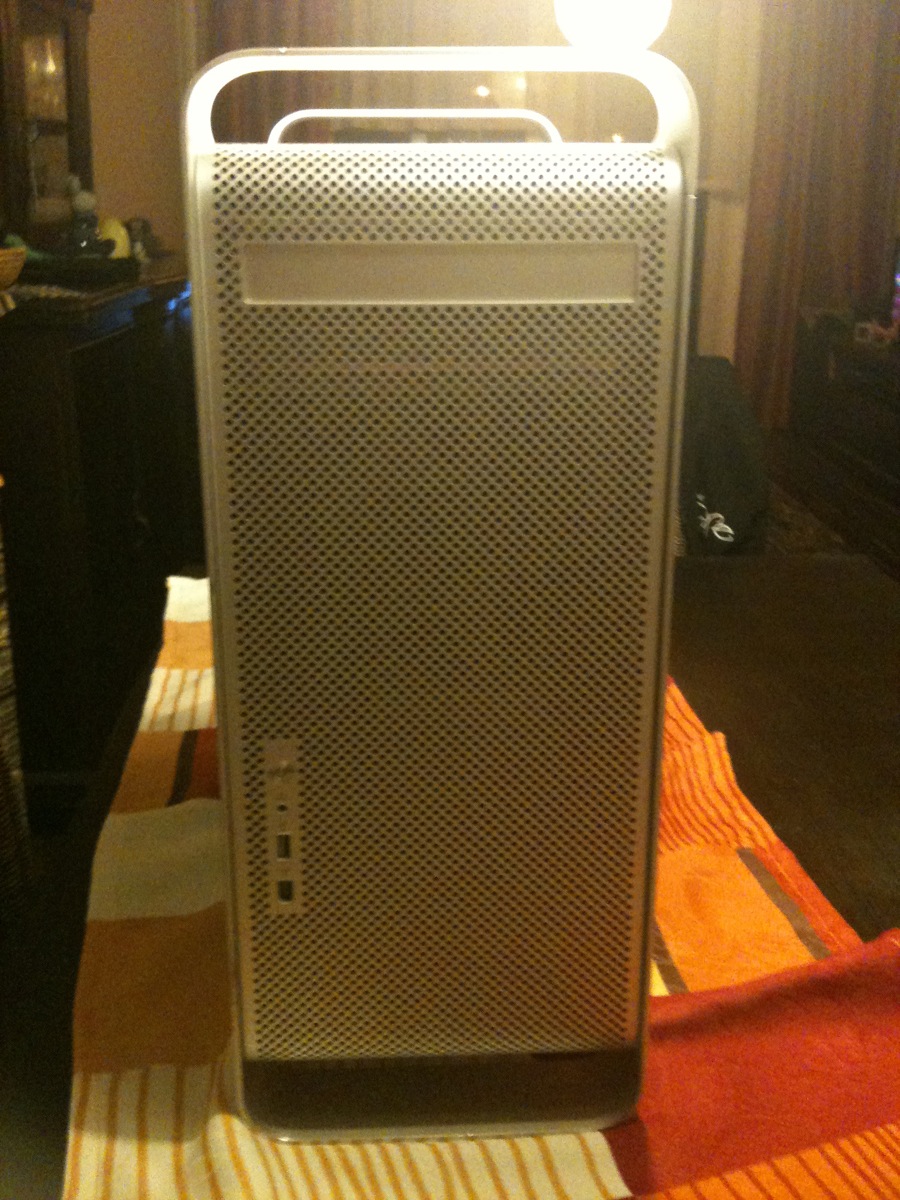

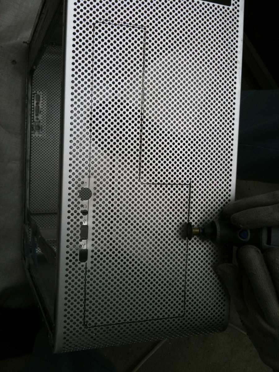

Ich habe mir bei ebay einen PowerMac G5 geschossen in den ich nun "normale" Hardware verbauen will ... ich weiss was da rein soll, so ungefähr, aber es ist noch nichts bestellt. Erstmal ist der Umbau des Gehäuses an der Reihe.

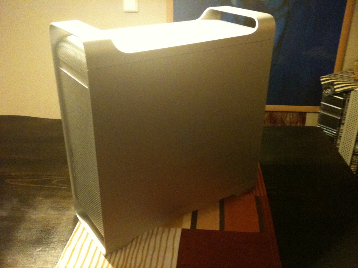

Der Ausgangsstand:

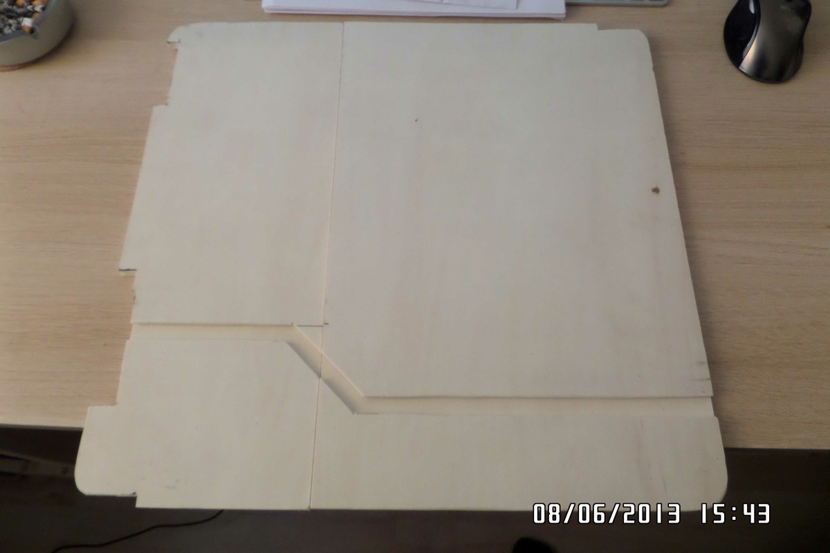

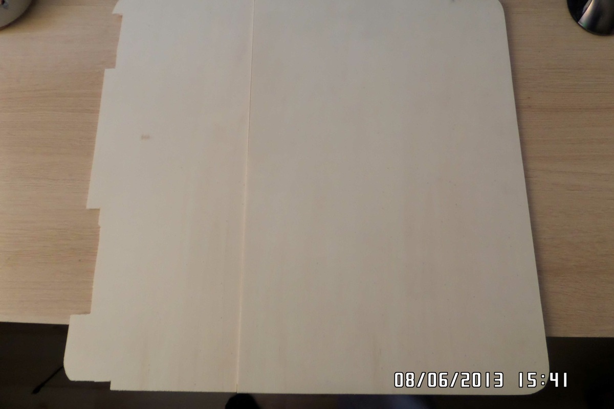

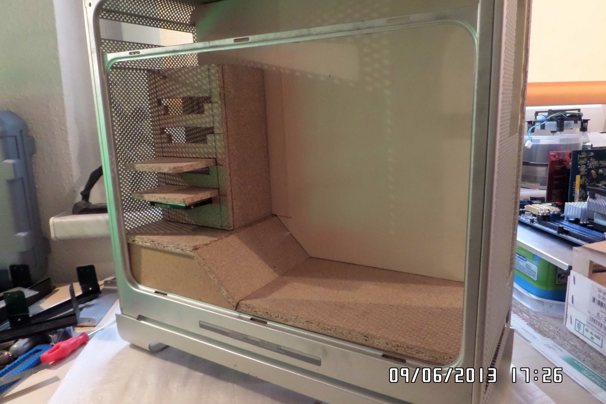

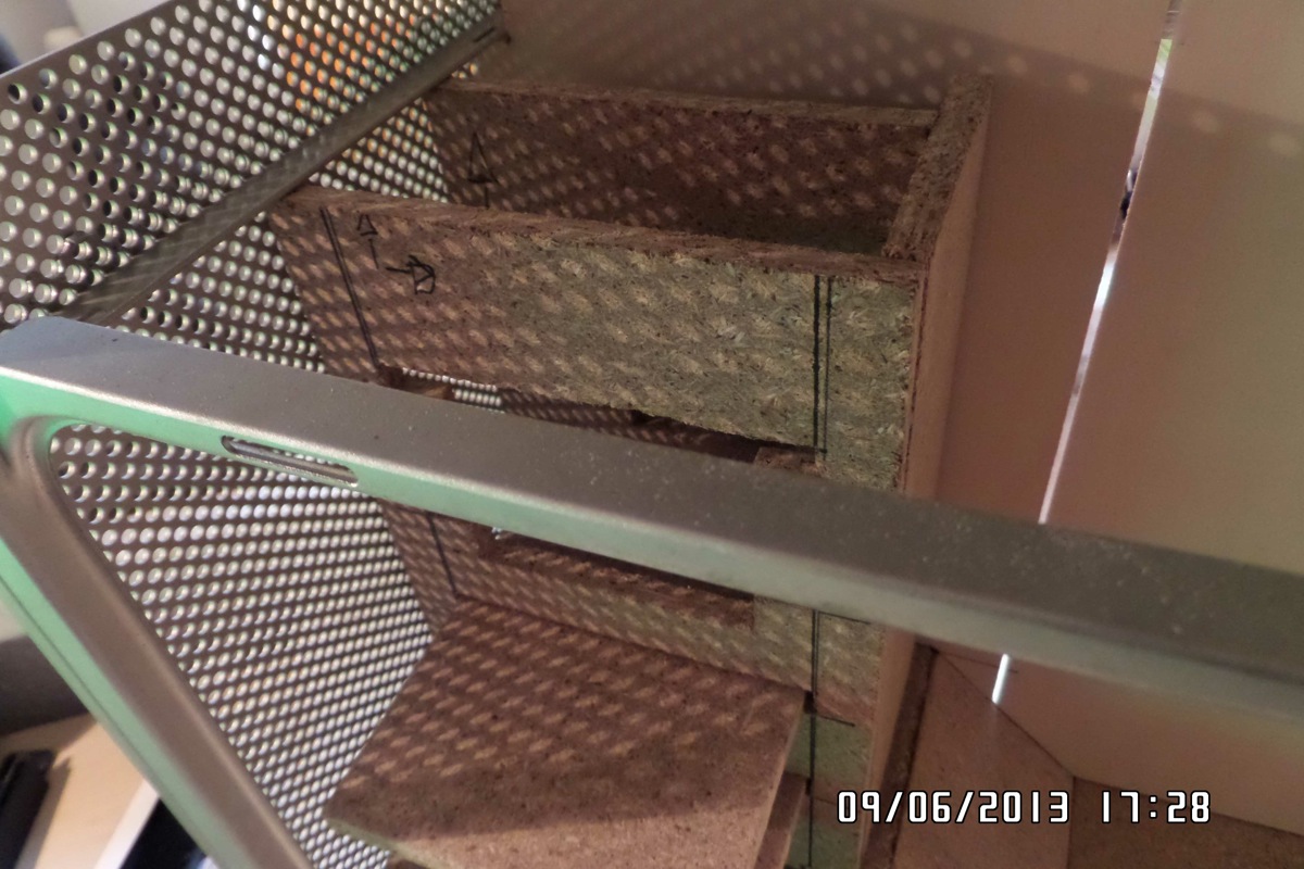

Ein grobes Model in Holz wie es im finalem Zustand mal aussehen soll:

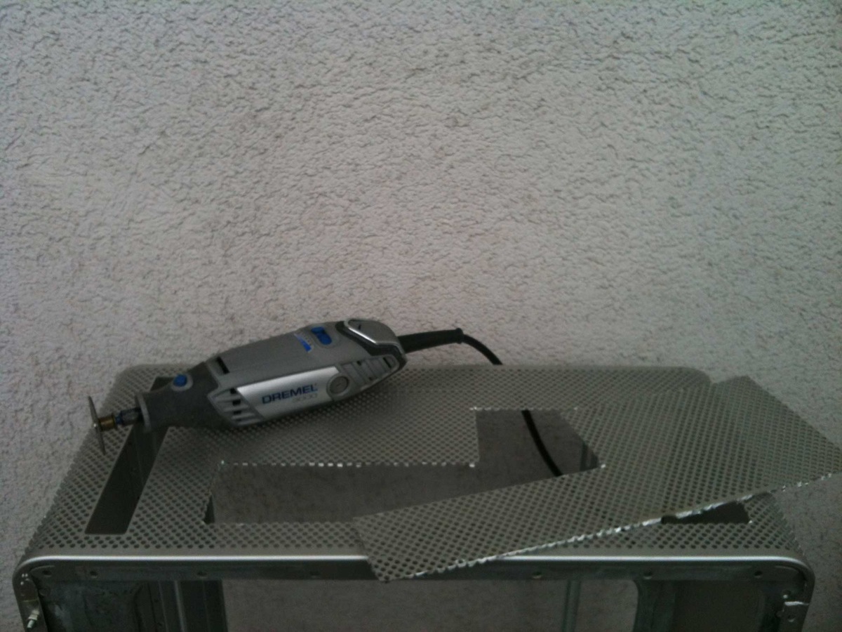

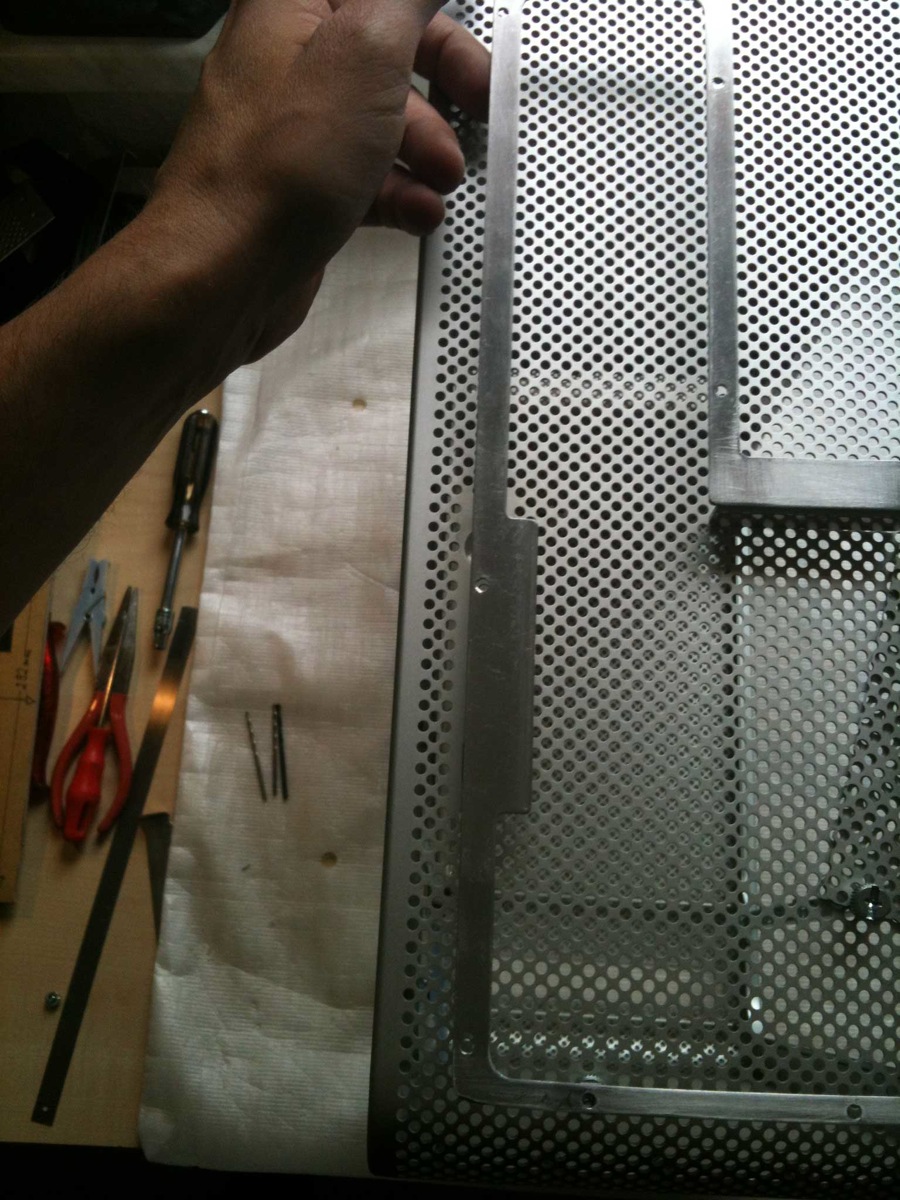

Die erste wichtige Aktion war das anpassen des Gehäuses an den ATX-Faktor. Es musste also das Backpanel komplett bearbeitet werden. Ich habe also das Lochgitter gedremmelt und ein I/O-Panel aus einem
altem Lian Li zurecht geschnitten und angepasst.
Da ich zwei Gehäuse zur Verfügung hatte, habe ich aus der Front des einen Gehäuses die Backplate für das andere gefertigt:
So da es dannach aus:

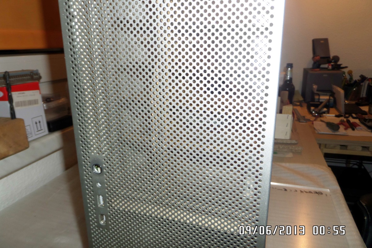

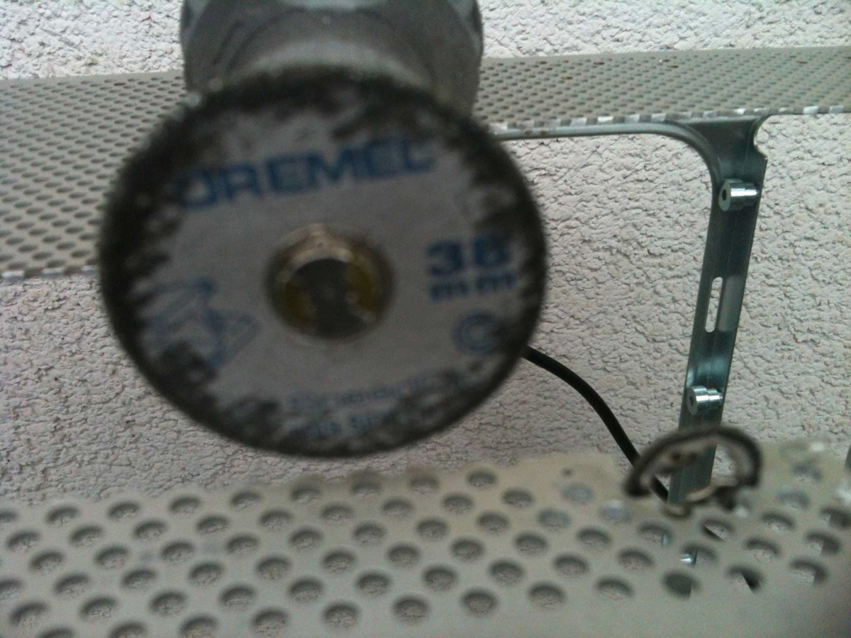

In den nun doppelten Ausschnitt für das CD-Laufwerk, der sich durch das drehen des Gehäuses nun hinten unten befindet, werde ich Vanadalismusschalter und Kaltgerätebuche für den Strom unterbringen.
Die Vandalen bringen mir: Reset, NT An/Aus, CD/DVD Auf/Zu, LED Beleuchtung An/Aus

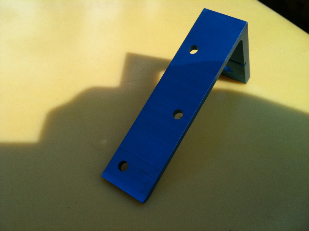

Das Gehäuse wird, wenn alle notwendigen Umbauarbeiten erledigt sind in Blau eloxiert. Also alles was Alu ist, wird zum Eloxierer um die Ecke geschafft und so dunkelblau wie möglich gemacht:
Hier mal ein Probestück:

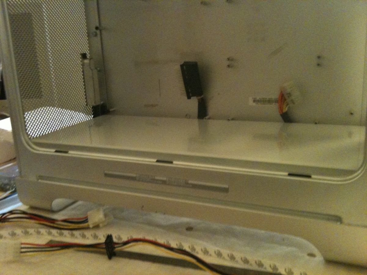

Die Innenausstattung ist folgendermaßen geplant:

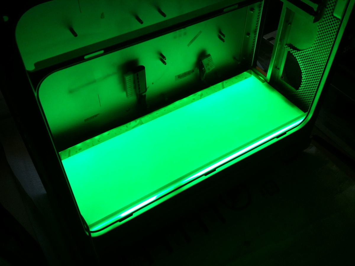

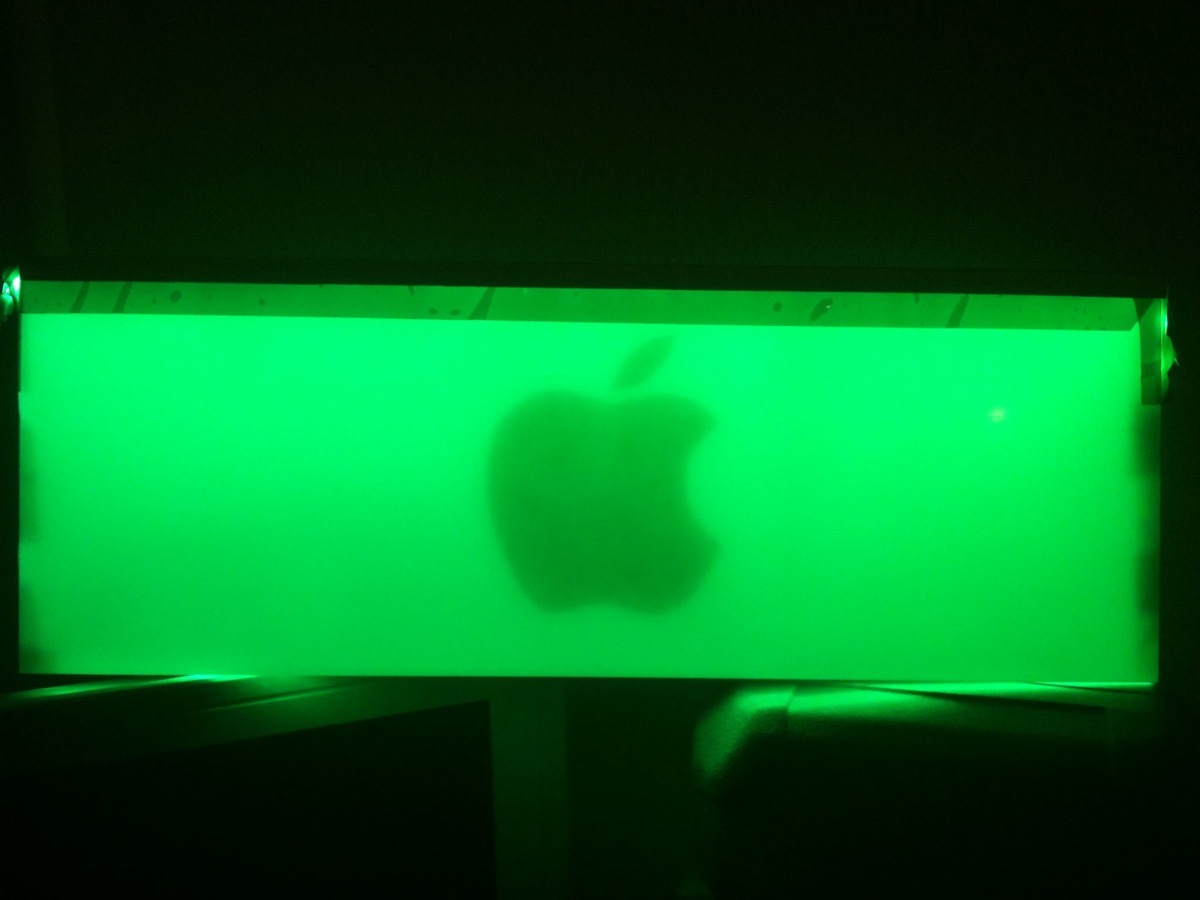

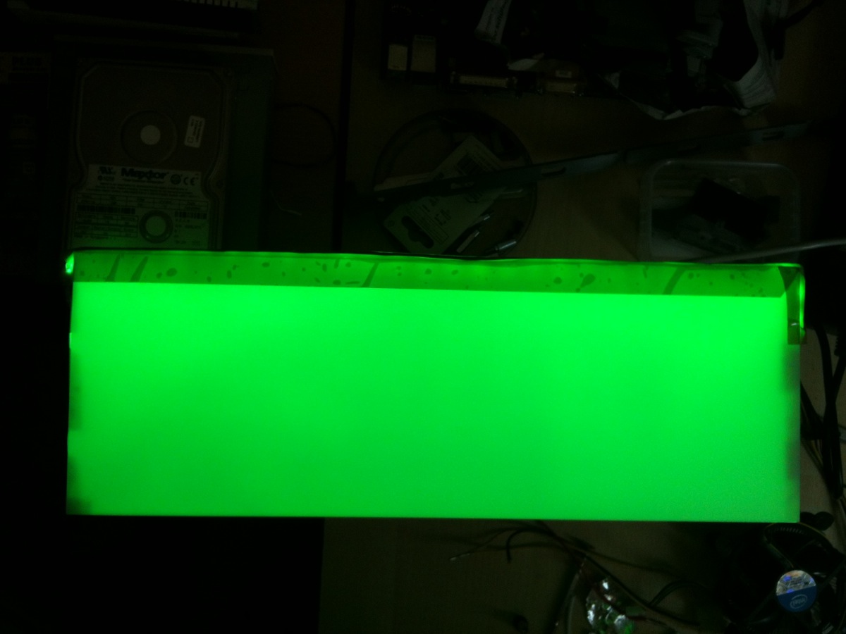

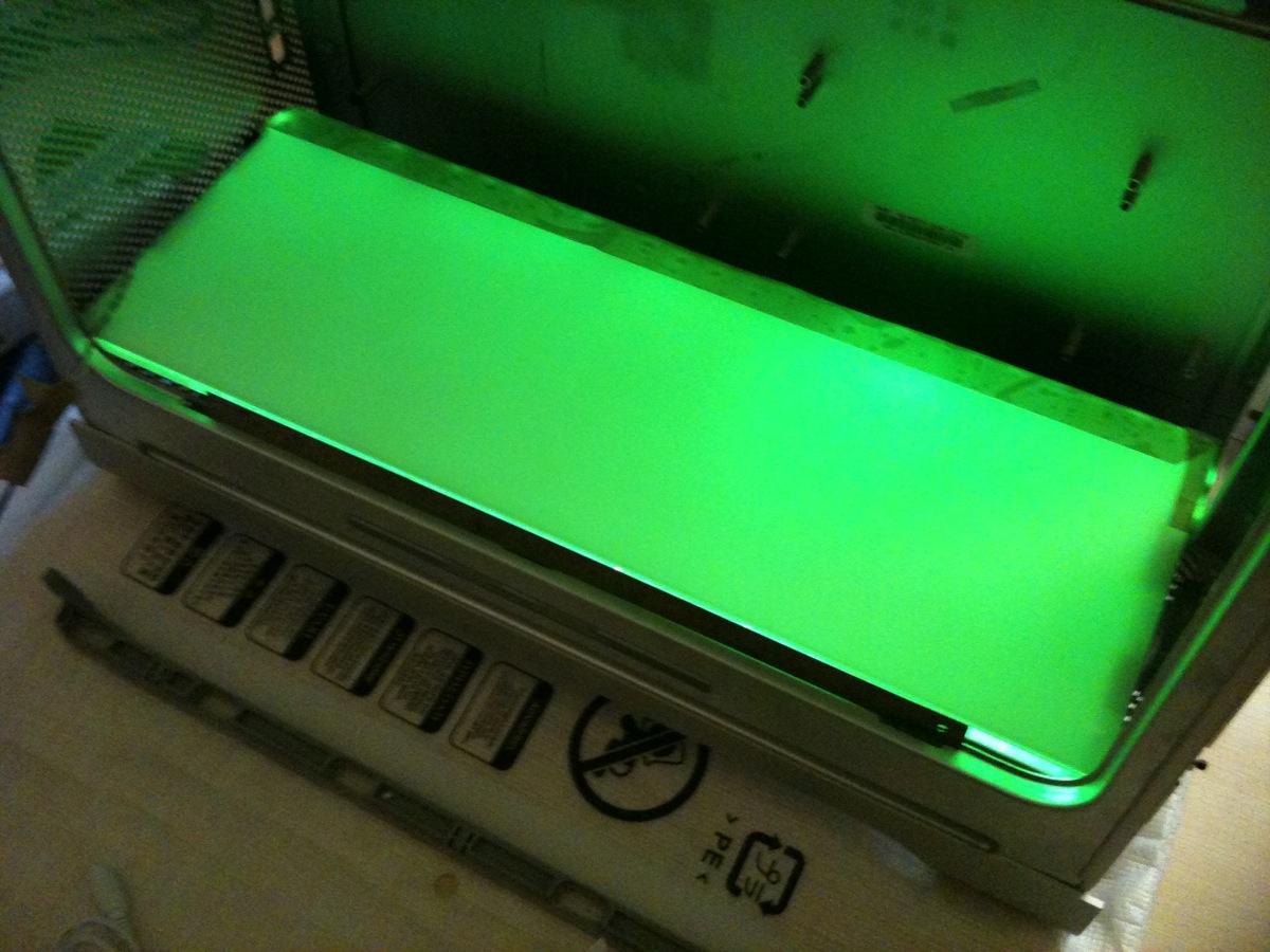

Eigenbau: S-Light / Lightpanel wird als Bodenabdeckung verbaut.
Test:

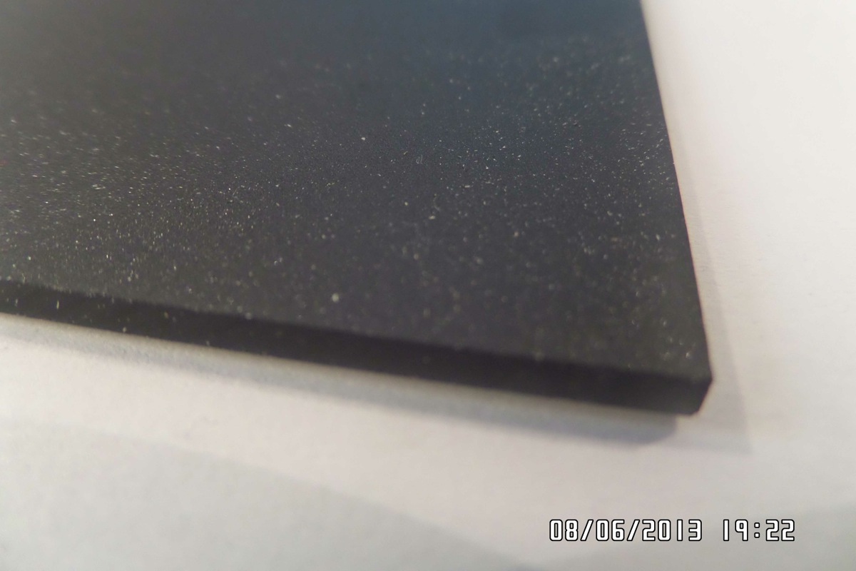

Eigenbau: Motherboardabdeckung aus Plexiglas
Hier mal ein Bild des Plexi's:

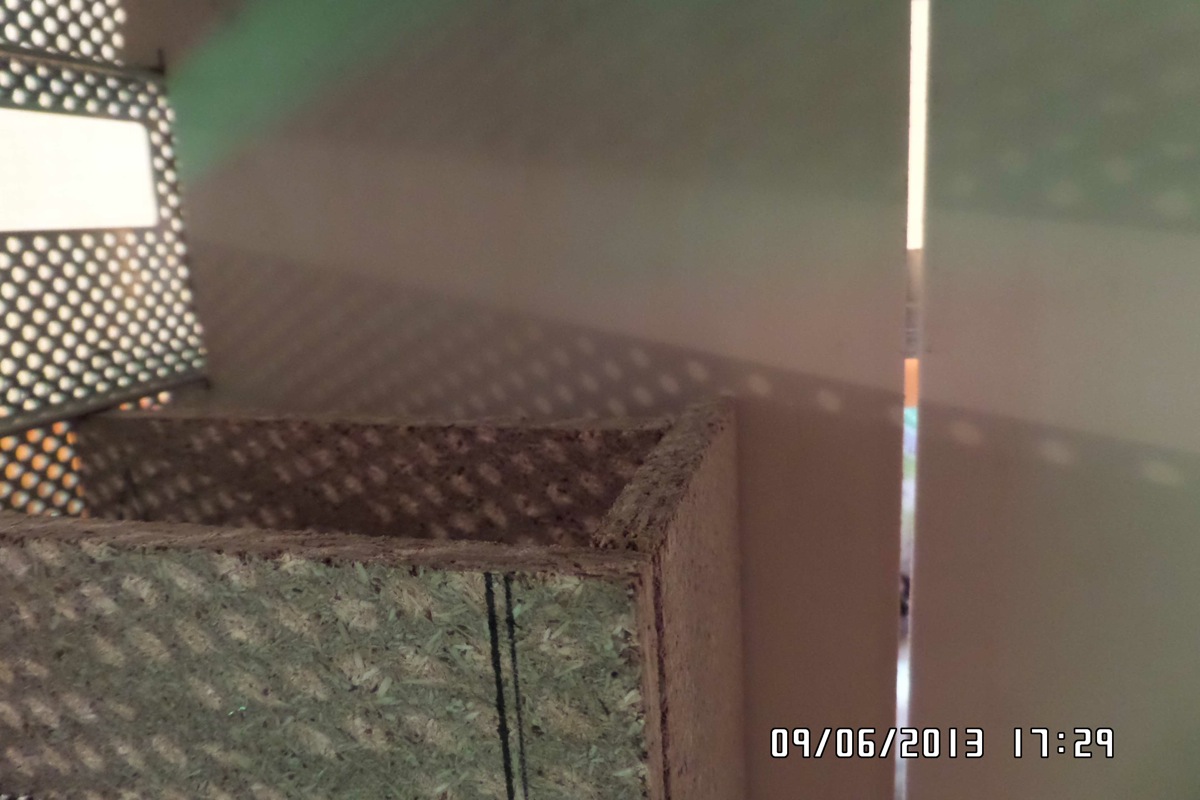

Holzmodel:

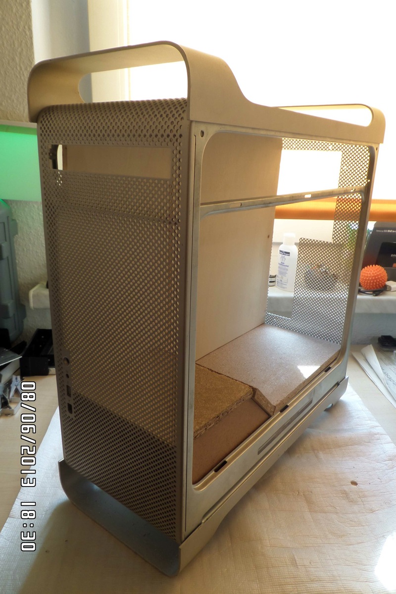

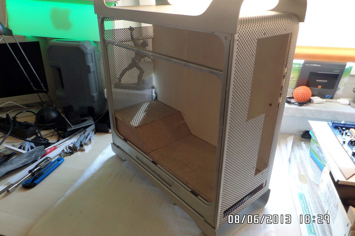

Der aktuelle Stand ist dieser:
Zur Erklärung:

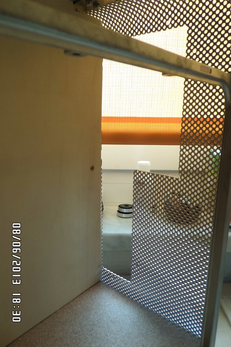

Unter der Erhöhung verbirgt sich der Radiator für die Kompaktwasserkühlung, der Rest des doppelten Bodens wird für Netzteil und Kabelverlegen gebraucht.
SATA Datenkabel und 24pin-ATX Kabel werden durch den Festplattentower geführt und gehen von dort direkt auf das Motherboard.
Front Audio und USB werden hinter dem Tray nach oben geführt und mit einer kurzen Schlaufe aufs Board geführt.

@Leuchtende Platte / Grünes LIcht
Das war nur ein Testlauf, da ich keinen anderen LED-Stripe im Hause hatte. Da kommt dann ein RGB-Stripe ran, so das ich jede Farbe verwenden kann. Gesteuert werden soll das dann mit einer
