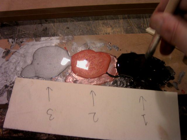

eigentlich braucht man mindestens drei farben, am liebsten schwarz, irgende ein brwon und grau oder silber.
in diesen beispiel habe ich,
schwarz wasserbasiert.
kupfer lösungsmittelhaltige kunstharz, und
silber lösungsmittelhaltiger kunstharz genommen.

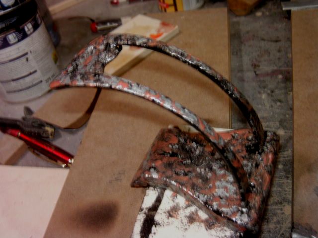

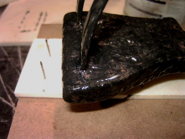

also grundfarbe wasserbasierte schwarz nehmen und oberfläche flachendeckend lackieren, und nicht trocknen lassen.

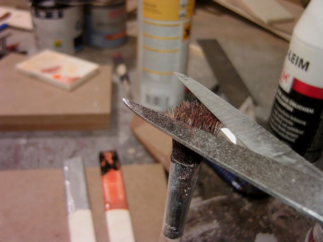

danach ein pinsel mit harte bursten so wie in die bilder gerade schneiden.

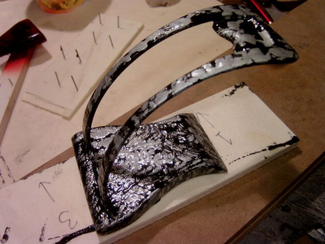

erst silber und dann kupfer immernur mit die pinsel spitze also 90° gerade halten und drauf tupfen.
nach bedarf was man haben möchte eher mehr kupfer für rost oder silber für eisen look drauf tupfen.
dadurch das es unten wasserbasiert und ober die 2 farben lösungsmittelhaltig sind vermischen sie sich total unregelmäsig. die wasserbasiert farben und lösungsmittelfarben tausch sozusagen wirr warr die plätze miteinander.
immer tupfen tupfen tupfen mit schwarz nach bessern und immer wieder tupfen.
5 minten warten und nochmals tupfen immer nur mit die spitze von die bursten. nach ca 5 minuten ist das lack nähmlich etwas dickflüssiger und es bleibt danach ein ungerade oberfläche.

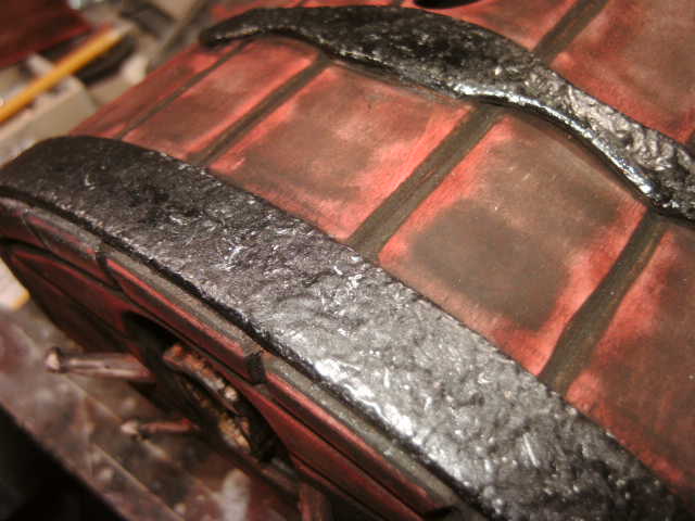

ich wurde dann einfach warten bis es trocken ist, wenn es euch dann farblich passt dann kann es mit klarlack auf kunstharzbasis gesprayed werd, oder matt. mann kann es auch so lassen. je nach erwünschte ergebniss und thema. da ei nzige nachteil beim klarlack ist, es glattet alles etwas aus.
persönlich finde ich das die unregelmässige look besser ist ohne.

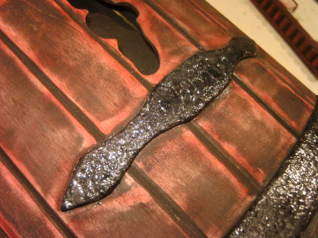

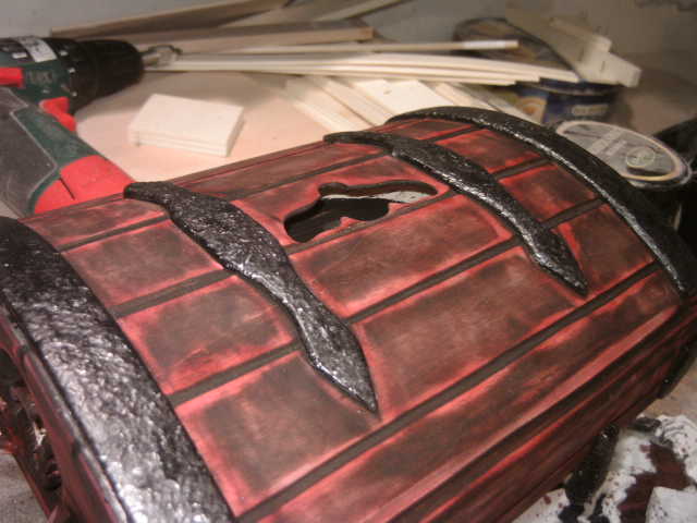

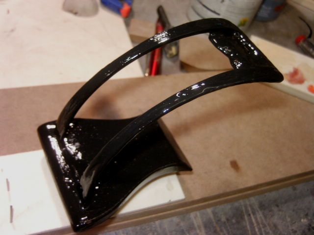

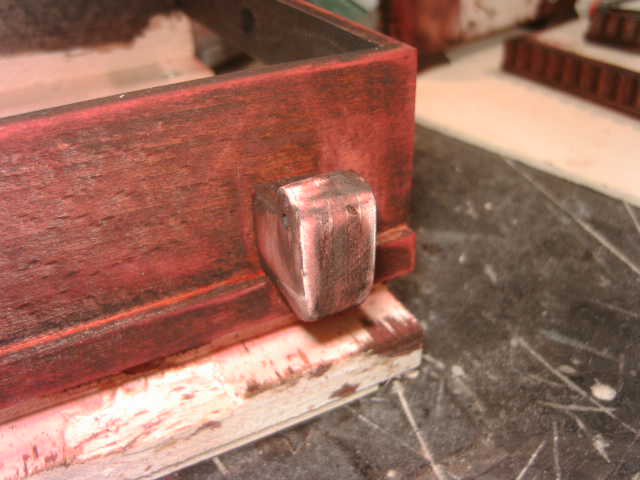

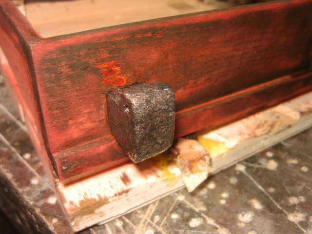

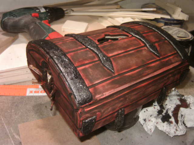

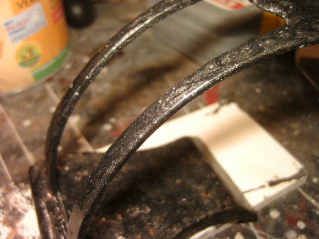

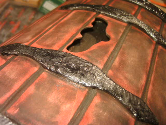

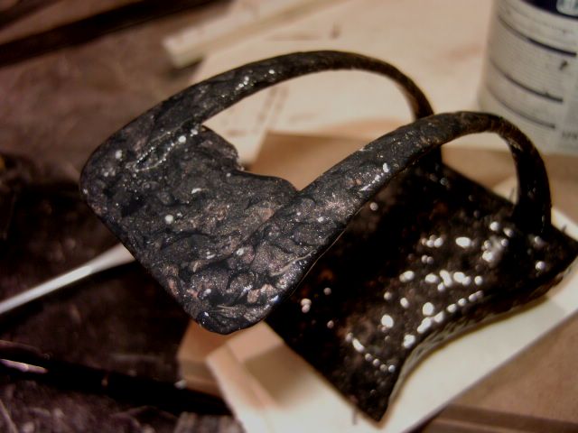

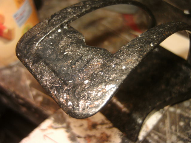

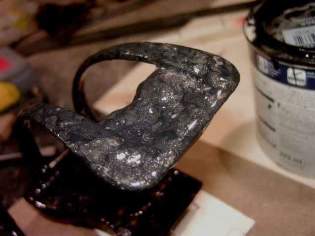

hier jetzt ein paar bilder von meine so erzielte ergebnisse.
es ist egal welche farben man nimmt, es kommt immer dasselber eisen geschnmidete ungerade oberfläche, aber mit schwarz grau brown kiregt mann auch die richtige typische alte eisen beschläge look.
